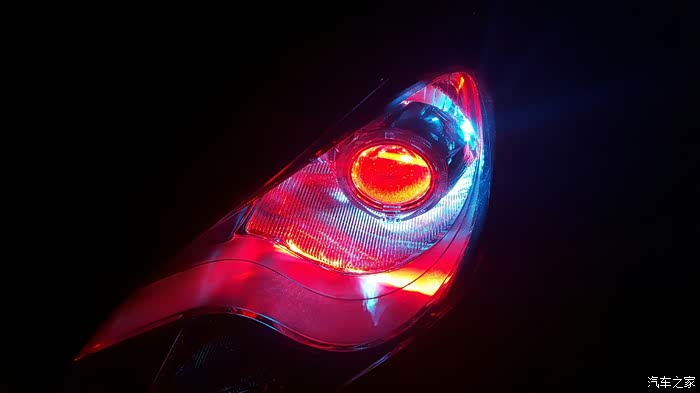

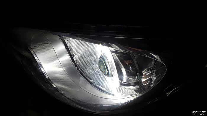

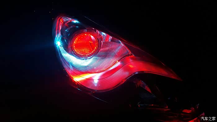

右灯只开恶魔眼示宽灯
左灯只开恶魔眼示宽灯
整体只开恶魔眼示宽灯

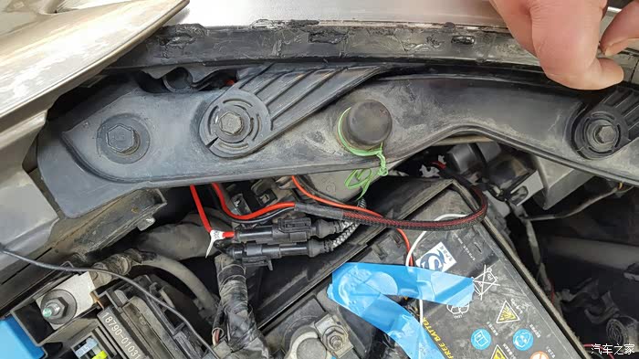

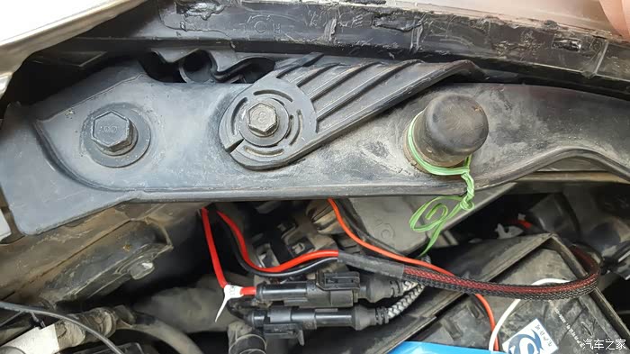

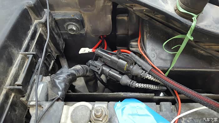

天使眼接线及驱动固定位置

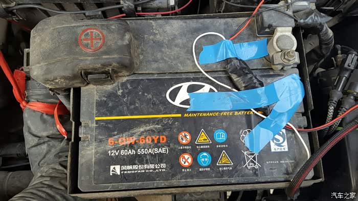

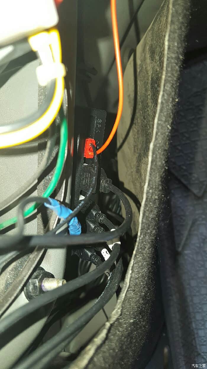

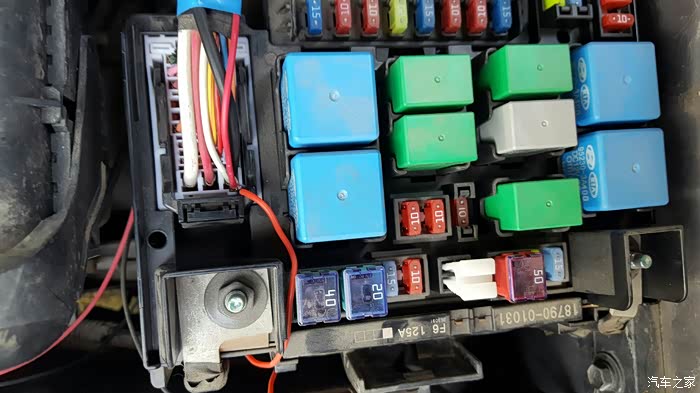

ACC接电位置,日行灯和天使眼同路线接法。
氙气灯线组,安定被我用木螺丝固定在大灯底下了,
天使眼驱动器,用胶布裹住防水

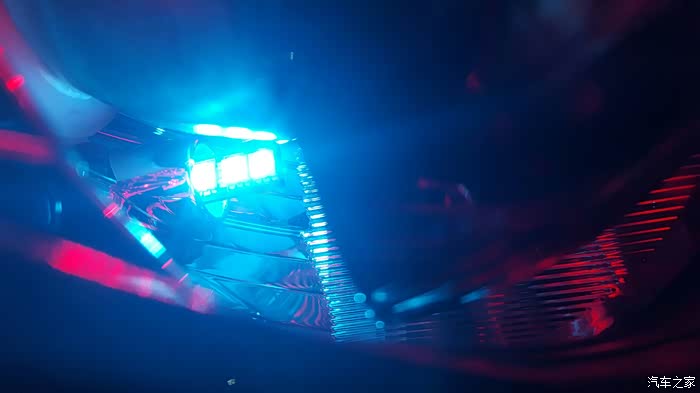

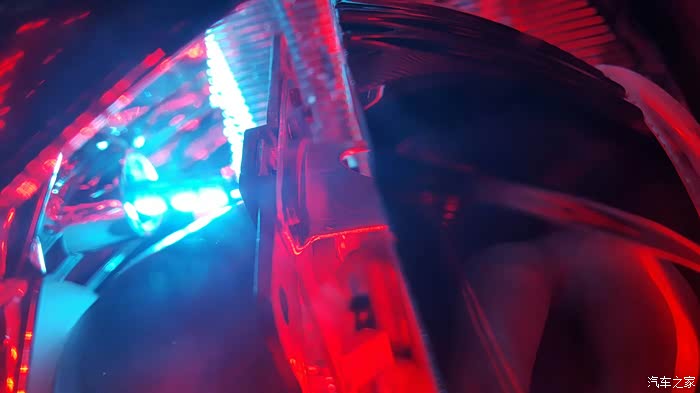

恶魔眼与示宽灯并联,无损透镜安装可以保留原车示宽灯已被我改了led

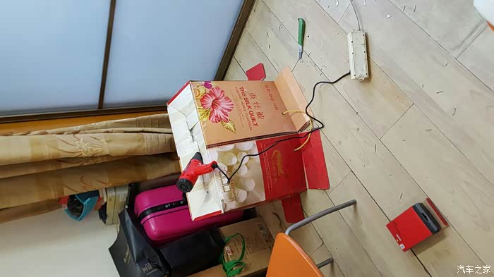

拆灯工具,纸箱,热风机,螺丝刀等

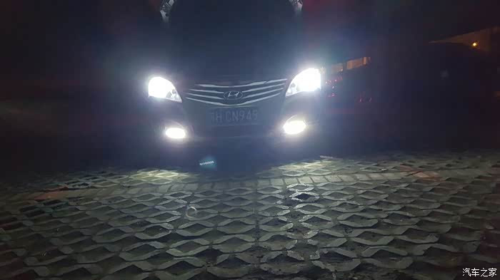

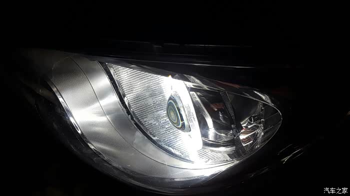

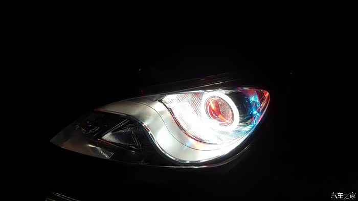

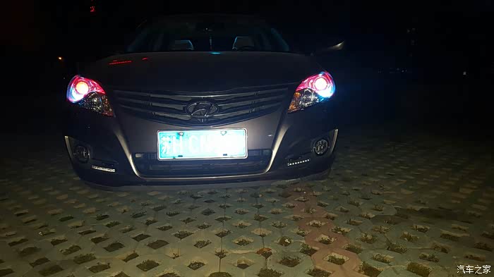

近光车前效果

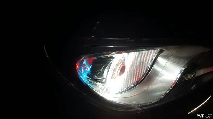

开天使眼效果

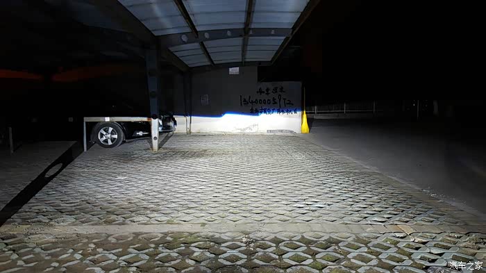

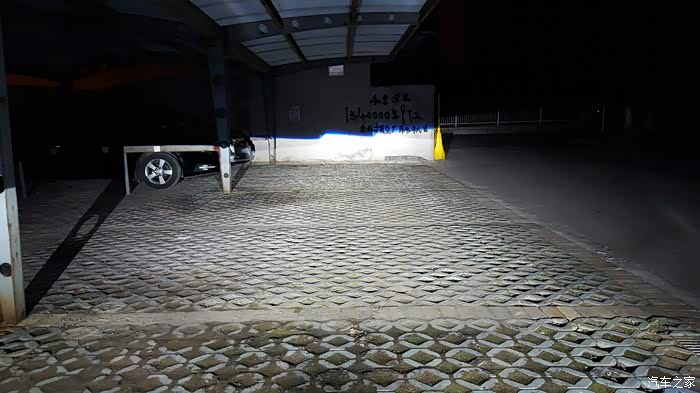

车内拍摄,封灯前省了一步试光,所以切割线有瑕疵,不水平,如果调整需要再拆一次大灯,实际不影响使用,就这么用吧!

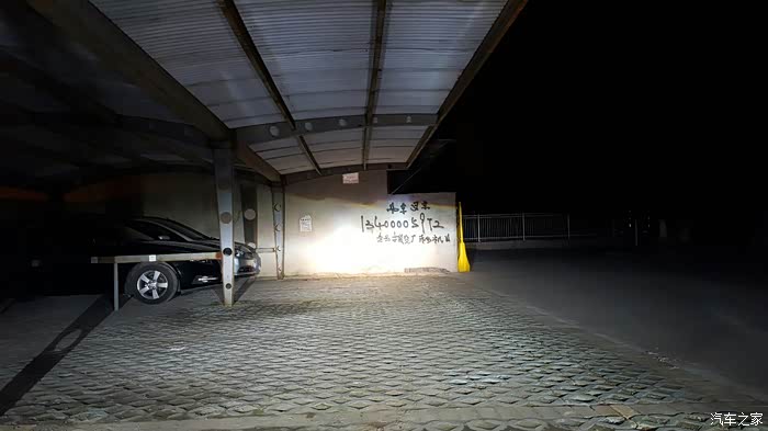

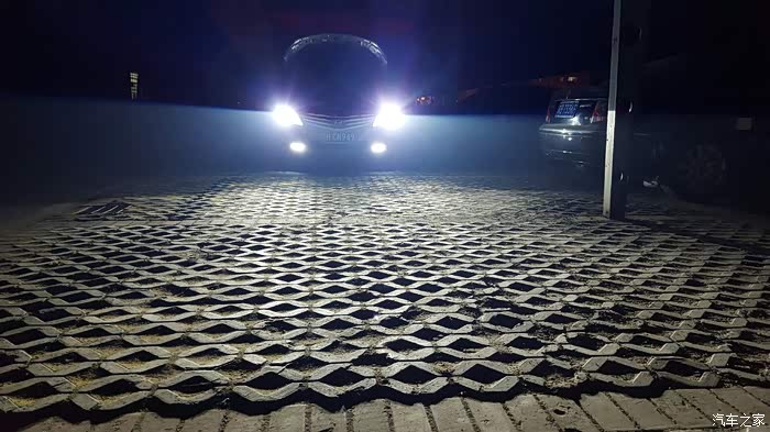

远光效果

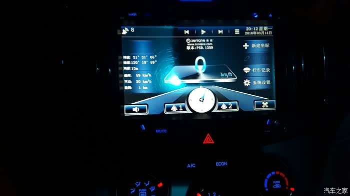

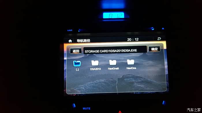

天之眼导航
dsa2013

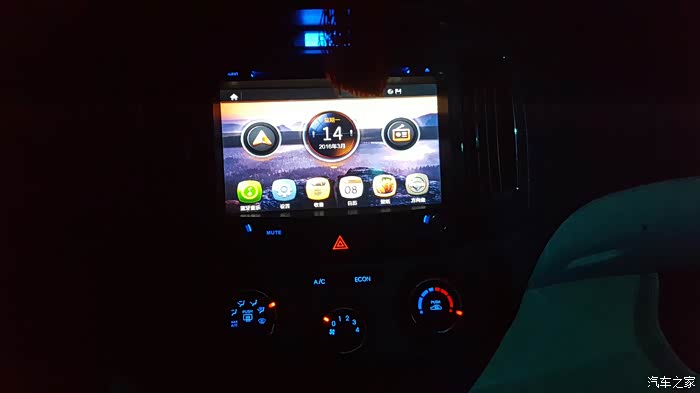

导航主界面

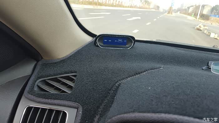

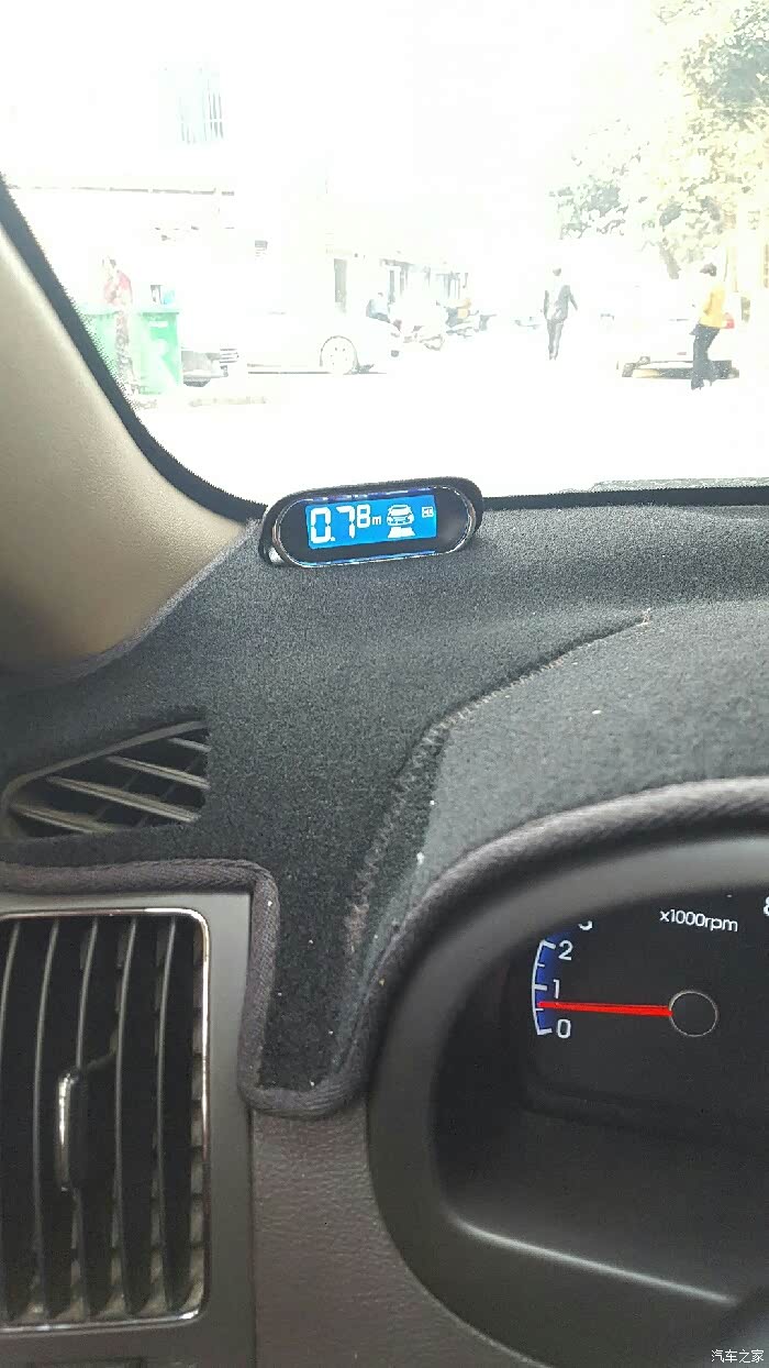

倒车雷达显示器…后方有障碍物
无障碍物状态,

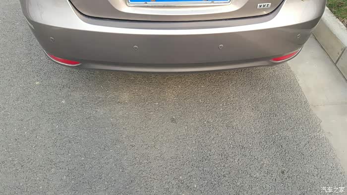

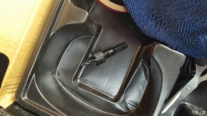

探头开孔器,配合手枪钻
4探头 语音报距离,反应够快,0.3米以内只报停车停车
倒车雷达主机,我装在尾灯下方,3M胶粘贴的,

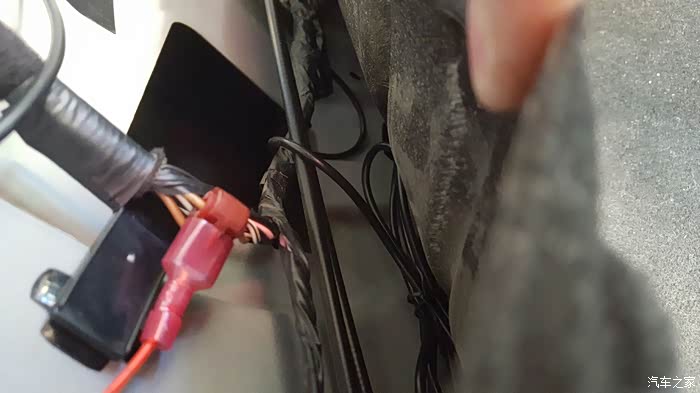

上图的红色线需要接倒车灯正极线,开始在车内没有找到倒车灯正极线,我就加了延长线直接接到倒车灯灯座的正极上了,不是很好看,后来已经在后备箱找到正极线已还好,回头补图说明!
探头装好后效果,每两个个探头间隙40cm,离地高度58cm。

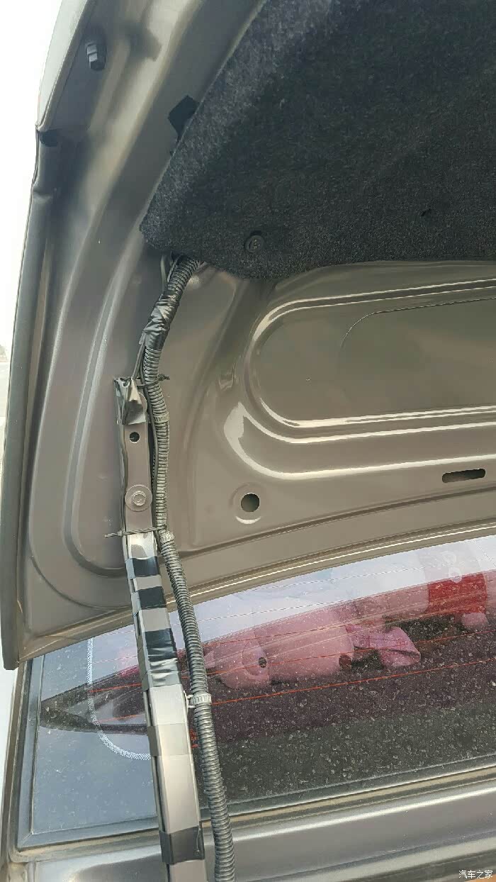

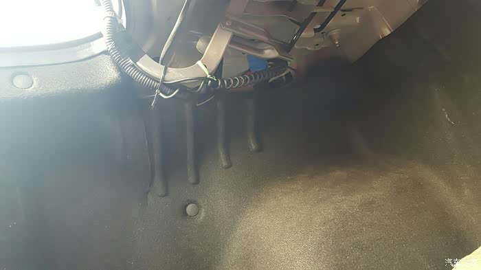

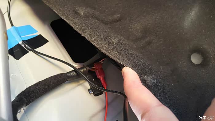

倒车灯正极线,后备箱里面,要扒开隔音棉,两条一样棕色的线,一个是左刹车灯一个是右刹车灯正极,随便接一个就可以,我用免破线快速接线卡接的,取消了原来延长线接灯座的方法,隐蔽性更好,
倒车灯正极线,后备箱里面,两条一样棕色的线,一个是左刹车灯一个是右刹车灯正极,随便接一个就可以,我用免破线快速接线卡接的,取消了原来延长线接灯座的方法,隐蔽性更好,
