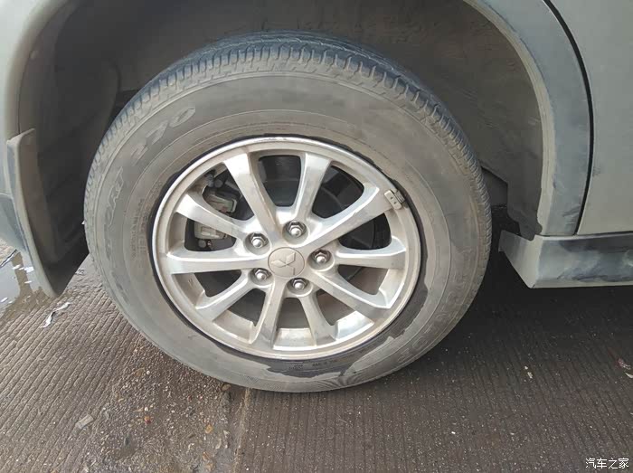

开劲炫快4年了,补胎补了大概三四次了,以前轮胎漏气不多就发现了直接开到店里换的。今天出来玩,准备回去的时候发现后胎硬是没有一点气了,没得办法,只能换备胎了。

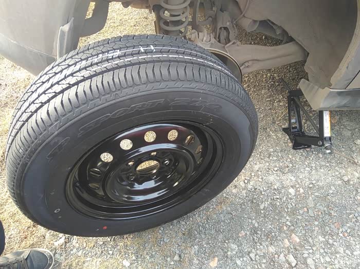

一开始有点着急,一个人在外面,又快5点了。不过也算是体验了哈,换备胎也挺快的。千斤顶顶住车底裙边,摇起车身不算费力。原来的螺丝稍微有点紧,另外备胎装上去的时候,注意一下别把螺栓弄滑丝。备胎明显没有原装胎好看,不能长期使用,且速度不要超过80公里(我也是请教了朋友才知道的)

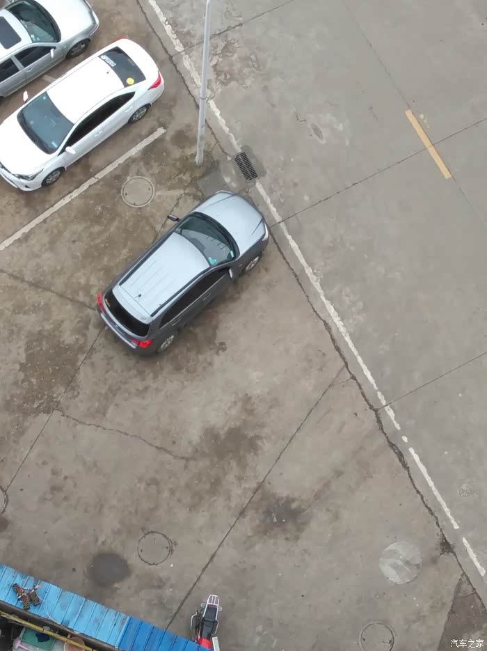

来一张俯视图

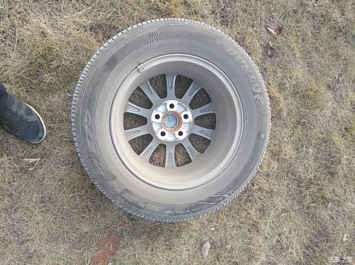

拆下的原装轮胎

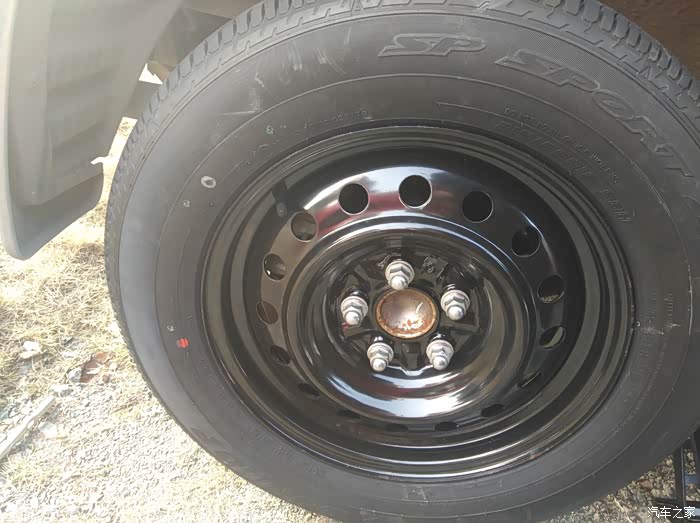

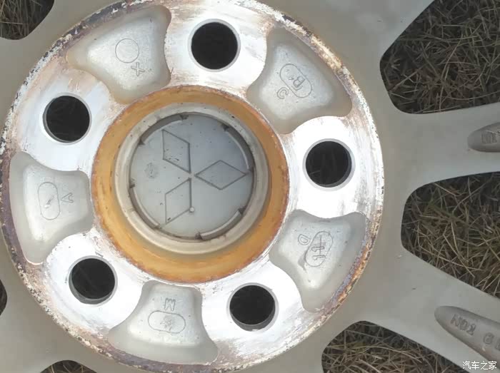

备胎的轮毂一点都不好看,而且端面不是平的,一开始我怀疑少了个平的法兰式的配件,后备箱翻了几片都没找到。请教朋友后,说就是这样的
原装轮胎,可以看到端面是平的

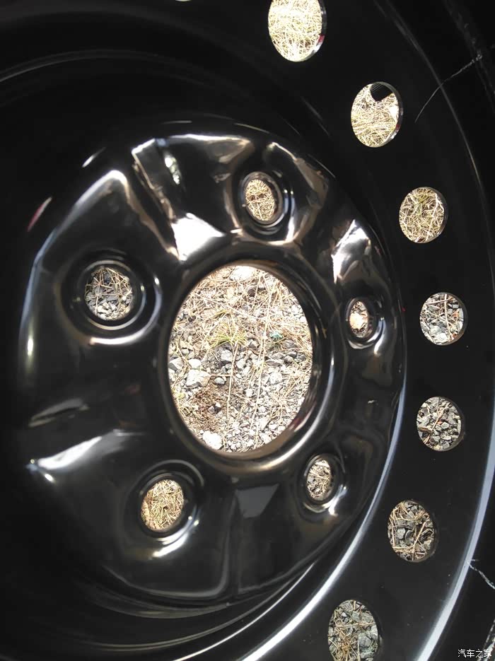

备胎端面,可是看到端面接触的地方不平,且轮毂不是很厚实。
备胎装上去垫片不能压紧,但是螺丝还是锁紧了轮毂
装上去就是这个样子,开了几公里后下来看了一下,没有发现异常。然后就一直开到了修理店

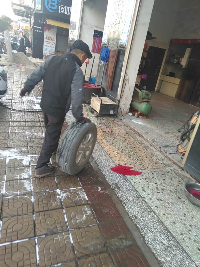

补胎师傅利索得很
师傅拿出了备胎,搞点肥皂水放在螺丝处,很明显在出气泡

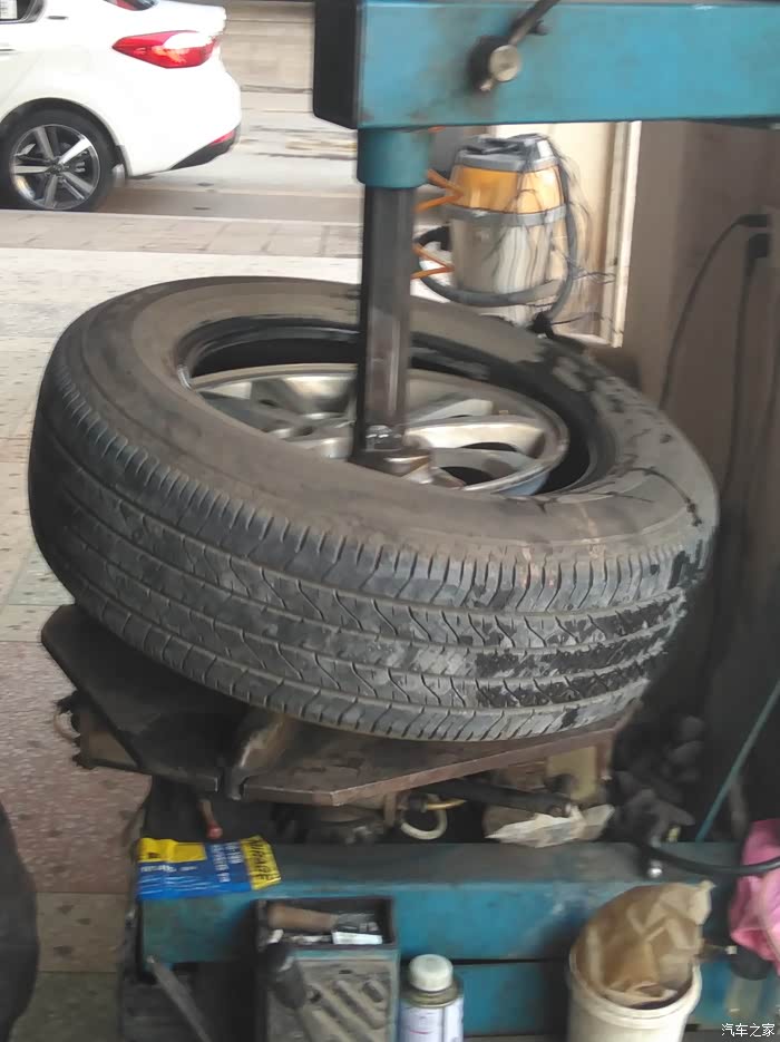

轮胎拆卸
机械拆轮胎
