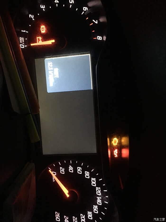

前段时间发觉油耗比以前高,去清洗节气门,等等,能做的,我都做了。可是油耗还是12升。我也无力吐槽了。再也回不到之前,小保养后,提速身轻如燕的感觉了

最后,请教大家,这油耗怎么降下来?
