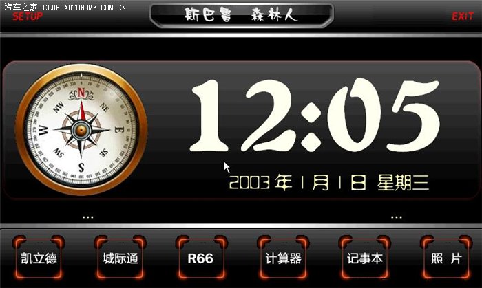

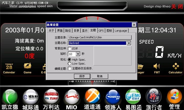

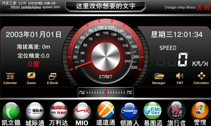

1. WolfNCU v4.0b_patch,最新版韩国多图管理软件;
2. 自己修改的WolfNCU皮肤GoldCompass皮肤(800×480);
3. 善领电子狗DSA免费版(电子眼数据更新至2010年1月15日);
4. 小胖熊论坛MoreMix定制版DSA皮肤(800×480);

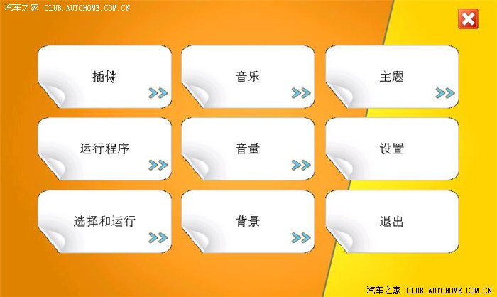

5. 引导程序,两种方案,MyDSA.exe引导端口虚拟和DSA;WolfNCU.exe负责引导端口虚拟和WolfNCU多图。

开机时选择运行根目录的MyDSA.exe或WolfNCU.exe即可。

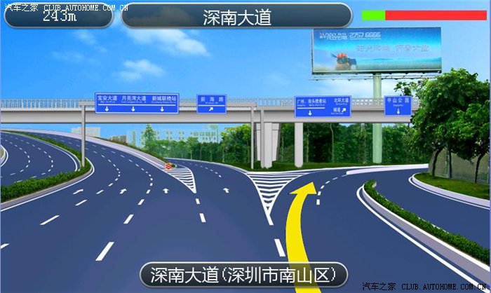

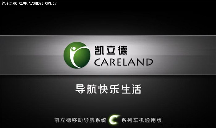

com8 : 供各类导航软件使用
com9 : 供DSA使用
导航软件端口修改方法:导航文件根目录下用记事本建立“NAVICONFIG.TXT”文件,写入以下内容:
COMMPORT=COM8:
BAUDRATE=4800
以上如果你是东琛机,不用任何设置!

WolfNCU\Clock里的配置文件可改你要的字。
