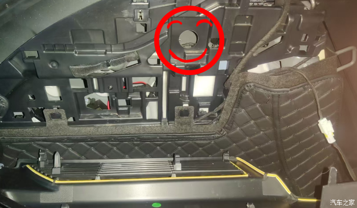

上次加装后备箱照明,已经看到了塑料内板上,原厂未安装后备箱点烟器预留的圆孔。也为后续方便地从后备箱取电,索性就加上一个12V电源口。需要的人都懂,不需要的请忽视本贴。
预留孔位

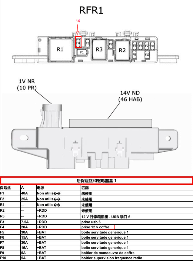

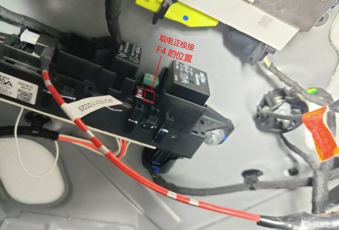

从后保险丝的 F4 处取电,F4处最大可支持20A电流,我为了保险起见,留有余量加了一个10A的M2保险丝,后续用电只要注意用电设备不要超过120W就可以了。
后保险丝与继电器

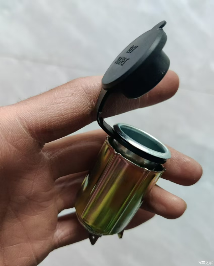

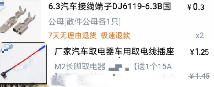

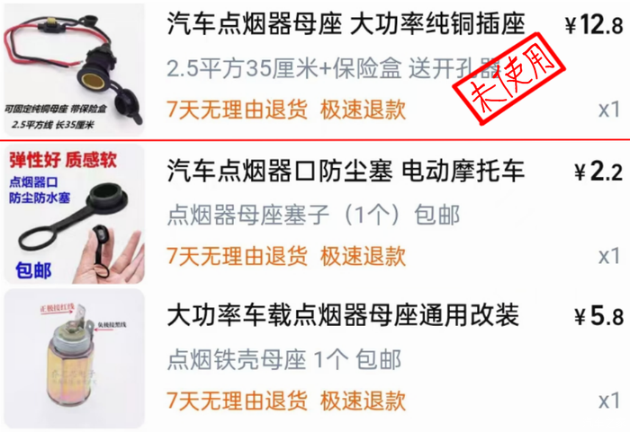

法系专卖店里的点烟器插座感觉偏贵,自己找了几家价格比较合适的散配件,回来DIY一下,电源插座买了两种,加上保险取电器和接线端子,总共花费22.4元,如果除去未使用的那个纯铜插座(为什么没使用下面会有说明),实际安装材料花费约10元

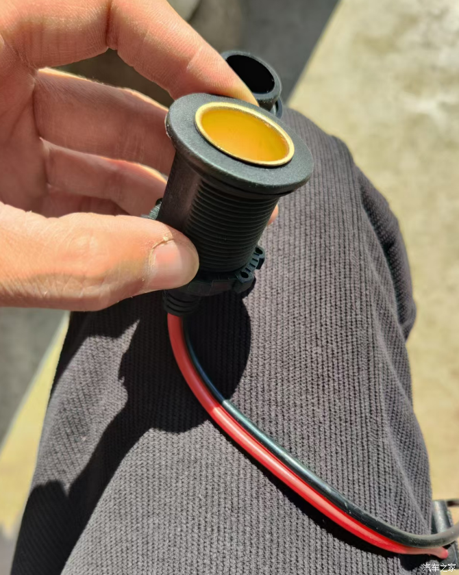

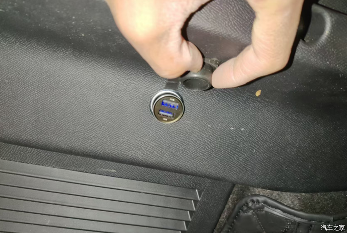

这个纯铜母座的质感还可以,但是用车载吸尘器试插了一下,由于内壁没有孔洞,用电设备插进去不是很紧,有点滑滑的,容易虚接,而且需要开孔直径28mm有点大。好在多买了另外一种,铁壳母座的,开孔直径22mm。
纯铜母座
铁壳母座

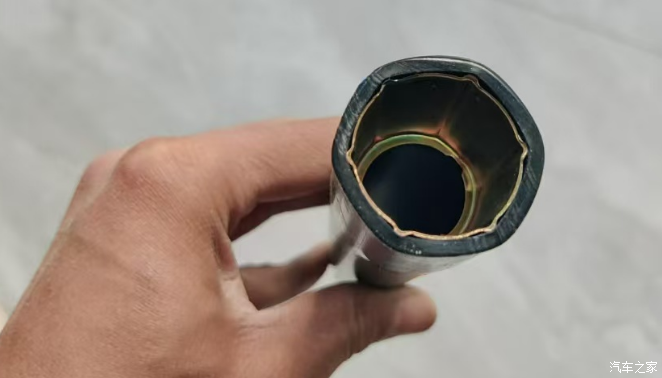

用黑塑料管自制了个外壳,套在了点烟器母座的负极铁外壳上。
自制塑料外壳

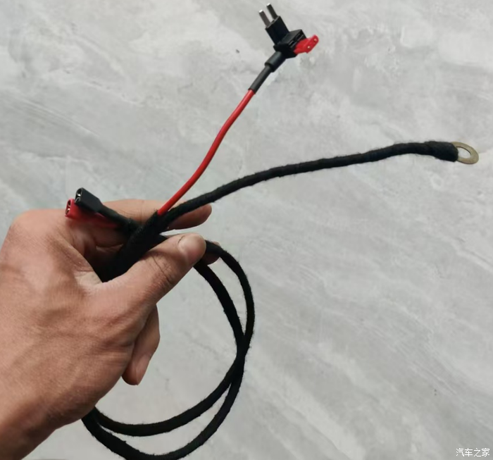

取电线制作,用的包了皮铜电线要尽量粗一些,线长约 1米
取电线

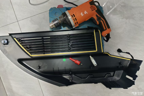

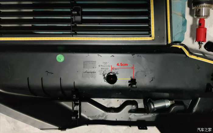

塑料饰板开孔22mm
开孔工具
开孔的中心横向位置距离最近的一个卡扣中心 4.5cm,中心纵向位置约与卡扣底线平齐。
开孔位置

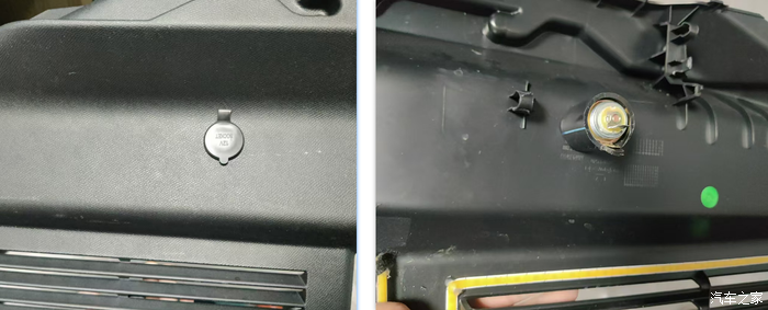

拧紧固定好电源母座
正面与背面效果

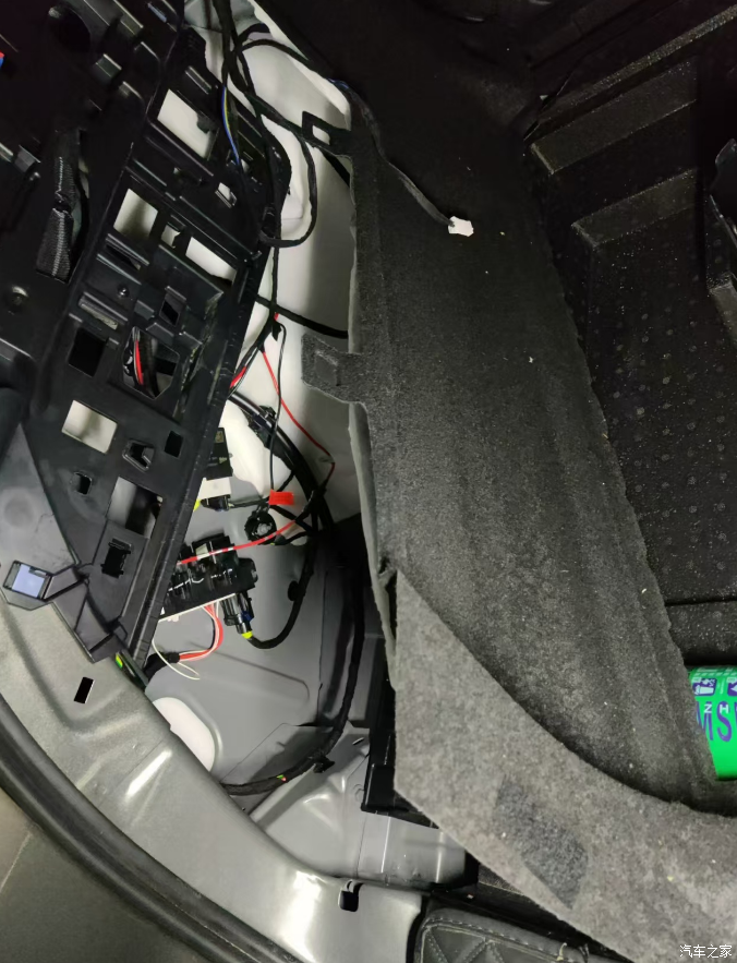

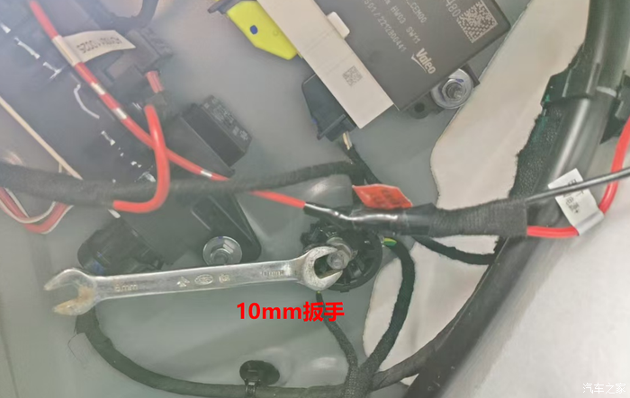

准备取电,从取电位置,走内侧穿线,从预留圆孔穿出。
拆开饰板

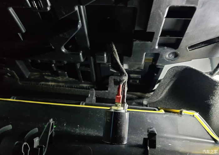

电源母座插接接线
母座插接
取电正极接后保险丝的F4
取电
搭铁位置如图
搭铁
