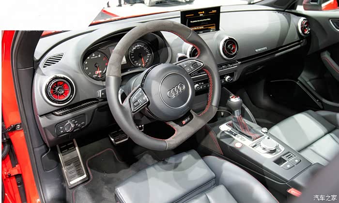

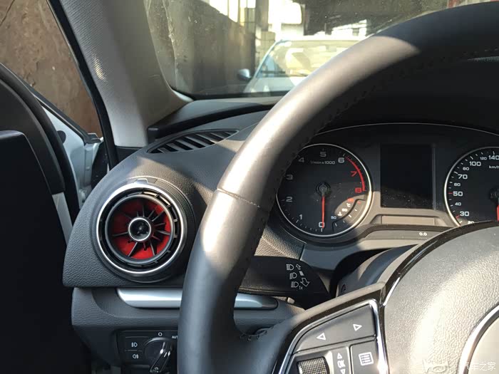

闲不住,几天不弄车就莫名的难受。思前想后,倒腾下空调出风口吧,弄成RS3那样酷炫的应该会很好玩吧。

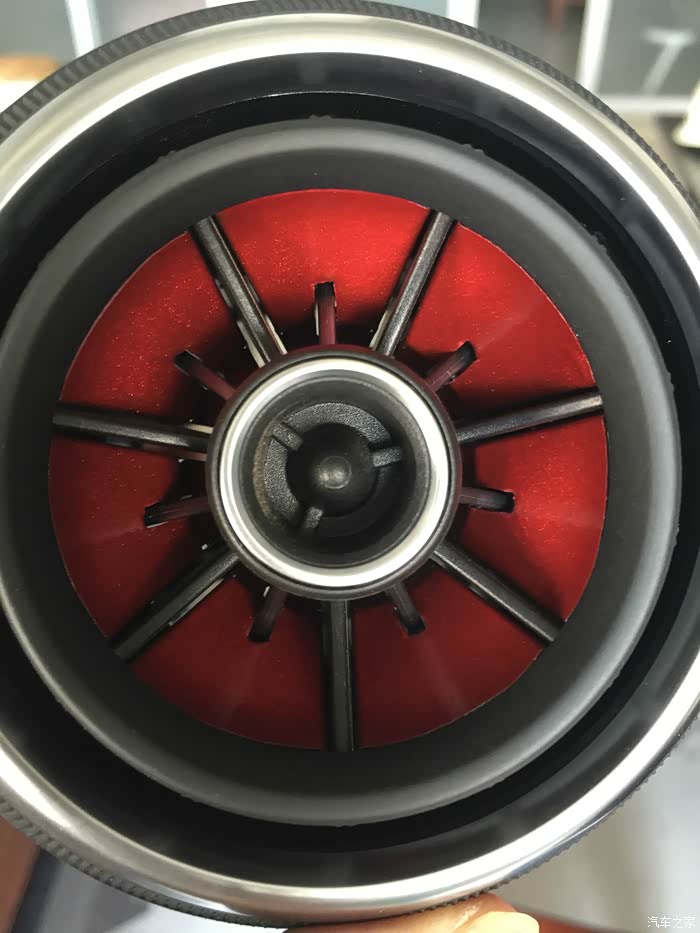

贴上之后,个人感觉质感还是杠杠的嘛,大家说呢?
怎么拆,就怎么装,倒序而已。注意好卡扣的位置。

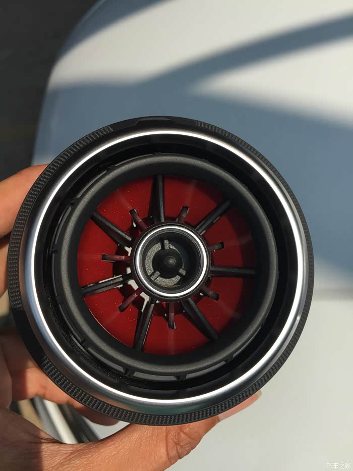

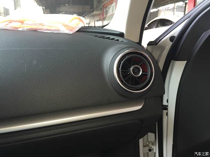

装好后的效果还挺艳的哦,嘿嘿。
散风吹的位置是最能显示出效果了。
嘿嘿,相信大家都蠢蠢欲动了吧,动手吧,还在等什么呢。GO GO GO

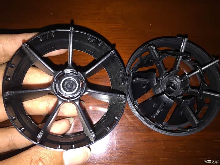

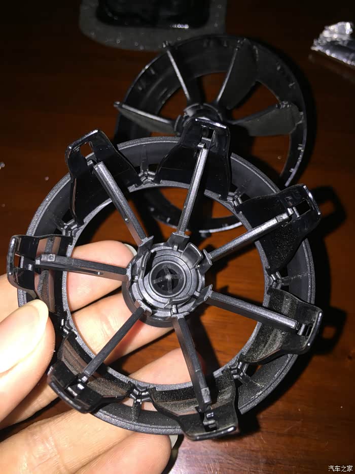

失败,折腾了2次都失败了,为什么呢,这是为什么呢。请教超人后,左思右想,嗨,还是那句:拆车要舍得。之前下手太过温柔了点
把空调出风口从面板上拆出只需要一个塑料撬棒即可,从左右两边插入,翘起,然后垂直向外拉就好,一个螺丝也没有的。

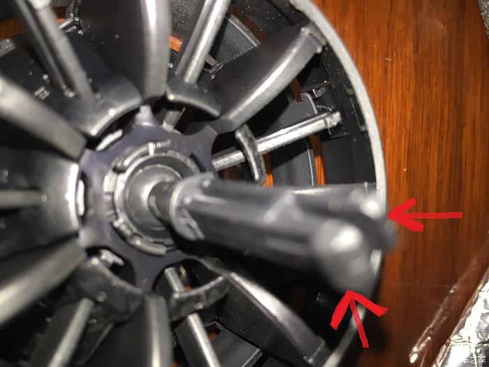

取出后,翻过来看正中心,有一个塑料夹扣,拿夹子将其向中心加紧,向下一推就可以把中间的风扇部分取出了。

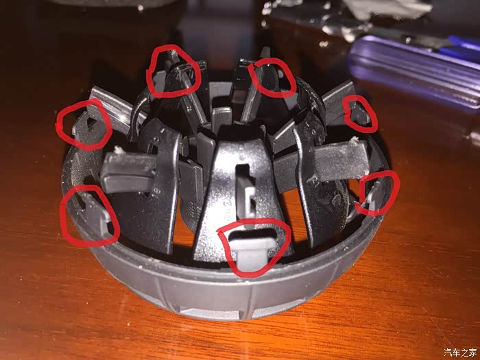

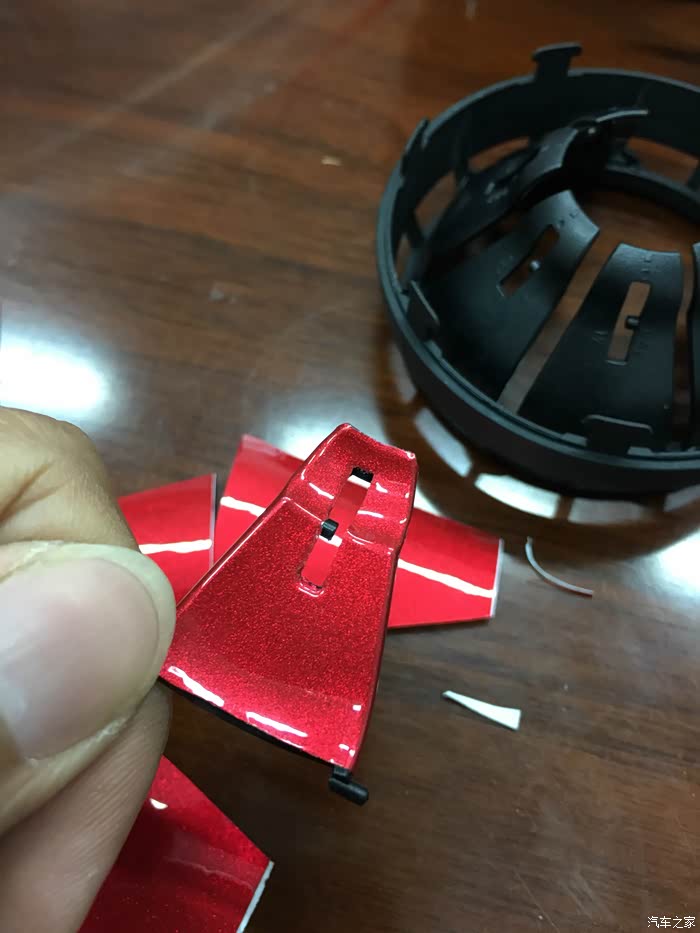

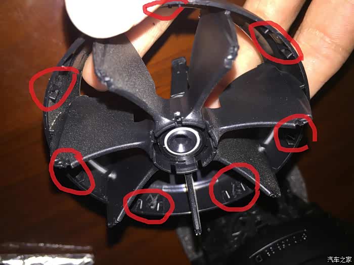

之前几次我就卡在这一步便无从下手了,弄了半天,其实只不过是它里面的卡扣多了点,密了点罢了。一共七个点。先找一个位置,用小号一字螺丝刀插入翘起边角。
基本上翘起3个后就比较容易了,头两个是最不好弄的,因为比较容易复位,需要一点的耐心。
我的办法是翘出一个点就用手指甲卡住开启的边,这样比较不容易伤到外观,又能不让它复位。都翘起后,也是一拔就出来了。左边的盖子就没啥用处了,扇叶的结构全部都在右边那里。

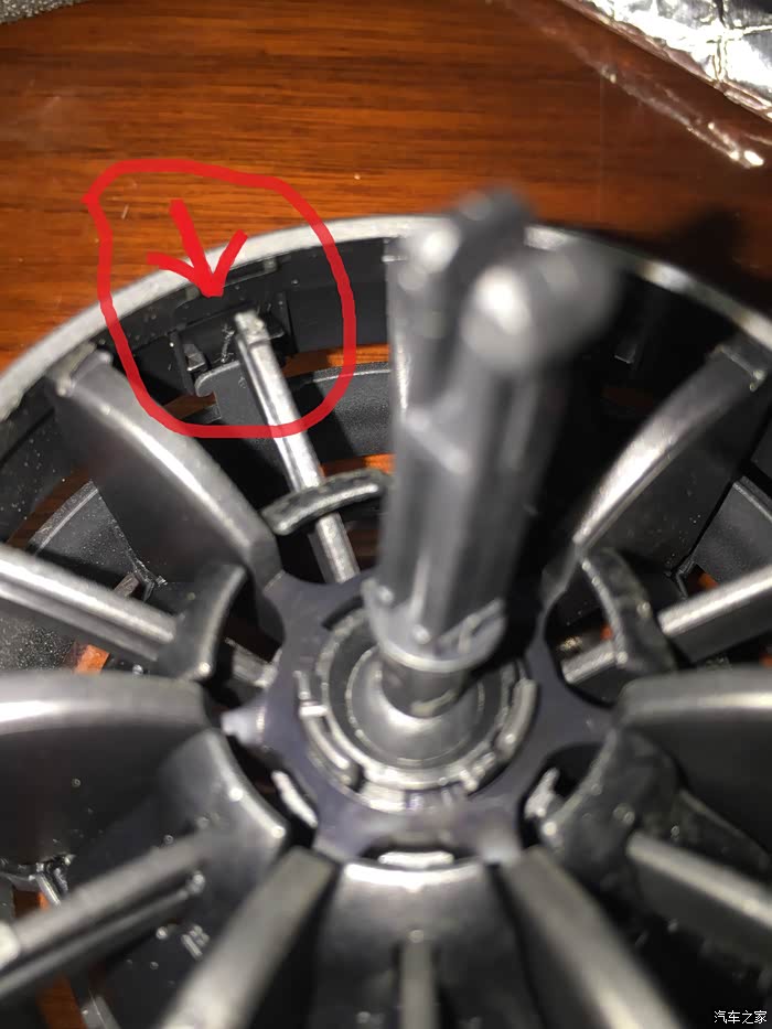

将扇叶向外张开,顺着导轨向外推,推出轨道就好。中间的推拉杆就可以取出了。

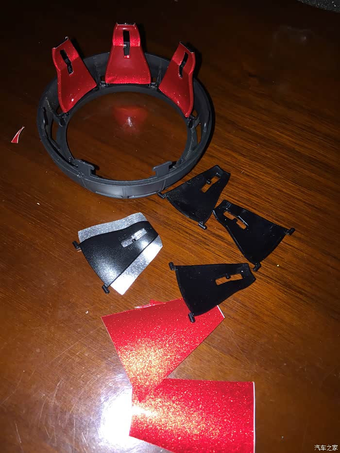

扇叶就是靠两个小脚卡住的,直接向外拔就好,一片一片的,想怎么弄,就怎么弄了。
看过他们用喷漆的之后,质感还是有所欠缺,先拿车身改色膜打造一下吧,等看习惯确定颜色之后再拿去做钢琴烤漆处理。而且没准过两天又发现更赞的颜色也说不准不是,这就是贴膜方法的好处。

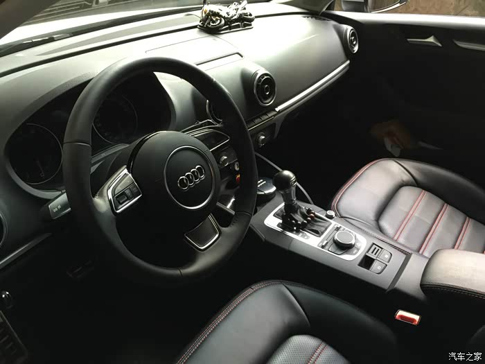

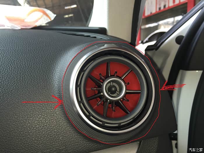

先来一个安装前的图吧,这样就能很好的对比效果了。
装好后的效果还挺艳的哦,嘿嘿。
散风吹的位置是最能显示出效果了。
风直吹的时候就会稍微的收敛了那么一些。
