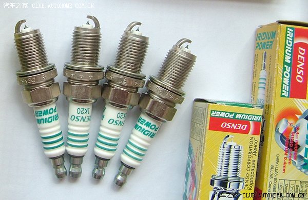

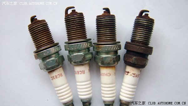

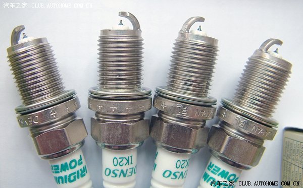

76000多公里了,火花塞从没换过,虽然从未发生过打不着火的问题,但通过从网上查有关火花塞的技术资料和使用常识了解到,火花塞不能按它的使用寿命来对待,因为它的工作环境恶劣,使用一定时间后,性能肯定要下降,性能下降后,点火火花变弱,燃油不能完全燃烧,会造成动力下降,油耗增加,性能下降后的火花塞在实际工作中还可能产生偶尔不点火的现象,但这点我们很难感觉出来,这点我觉得类似于我们平时使用的打火机,不一定每次都能打着,那么,就算它每一百次有九十五次能点火,那不能点火的五次燃油肯定没有做功,自然也会造成动力下降,油耗增加。这个说法很有道理,于是决定更换,但具体换那种又很忧郁,很怕换不好影响小羊的心脏,经在网上查找,终于选定了电装铱金IK20火花塞,与原车火花塞热值相同,最重要的是电装铱金火花塞是专利技术,采用0.4mm铱金电极和负极U型槽点火技术,点火可靠性高,火花强,提升动力节省燃油,据说目前还没有假冒产品,无论是否能达到其广告介绍的效果,还是决定烧一次,于是从中联汽配在郑州的一个连锁店,通过淘宝网拍下,45元一个,四个180元,15元运费,共195元。三天后货就到了,打开包装看,外观和其介绍的一致,只是没有其广告图片那么精制漂亮,这很正常,既然来了就换吧,说干就干,将原车火花塞卸下,并清理了火花塞座,以防有杂物影响火花塞与缸体的紧密结合,非常认真地按照其广告介绍的安装时应该用多大的力进行安装,很怕用力太大把铝合金缸体损坏了,安装到位后就是试车了,能否提升动力节省燃油先不考虑,既然是世界专利技术生产的DD,就应该有专利的表现,点火!轰的一声启动了,乖乖,专利就是专利,冷车启动后的声音和原来不一样了,发出的是低频声,而且没有原来的声音大,等待温度上升的一段时间观察转速表变化,转速平稳下降,直到正常待速后,我又是一阵惊喜,原来待速时抖动的方向盘不抖了,兴奋中急于想知道它的行车表现,来不急收拾工具,丢给儿子看管就冲出小区,上了离我们很近的309国道,来回跑了30公里,那种感觉是全新的,提速非常快,我的记忆中新车时也没有这种表现,车内的声音也安静了许多,看来,这次选择选对了,至于油耗我想应该会油所下降的,观察一段时间后再发贴。
原车火花塞
右边一个在一次检查后没拧紧,气死我了。
电装铱金IK20火花塞
0.4mm铱金电极
