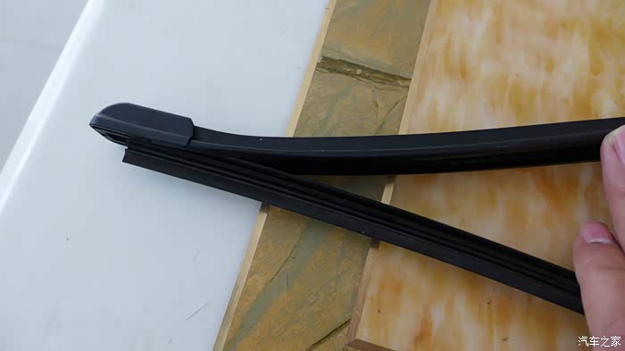

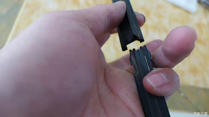

下面才到取下雨刮胶条,还是从中间下手。
把两块铁片一上一下对顶,中间有空隙就可以把胶条拉出来了。
拉到这里的时候得用另一只手抓住边头的卡扣,用力就可以把胶条拉出来了。
拉出来了。
同样处理另一边。

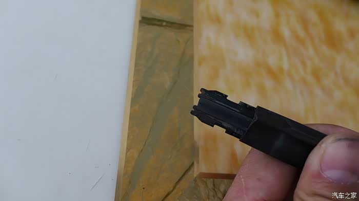

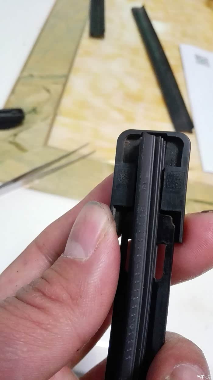

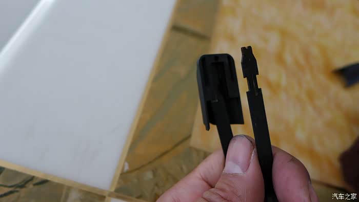

看边头上的卡扣,是这样子的,怎么取出来,有点难度。方法是把两边的铁条住中间挤。
先取下一边,另一边就好办了!不要太暴力哦!

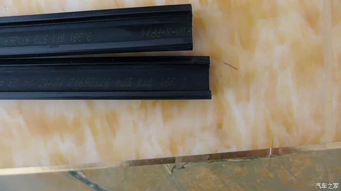

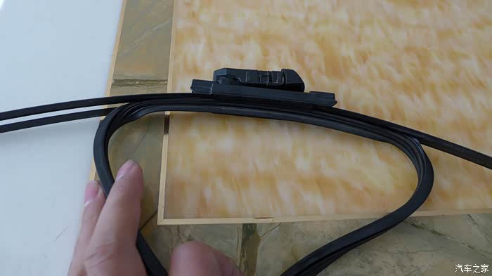

取下的胶条,原厂的和新买的对比,左边的是原厂的。

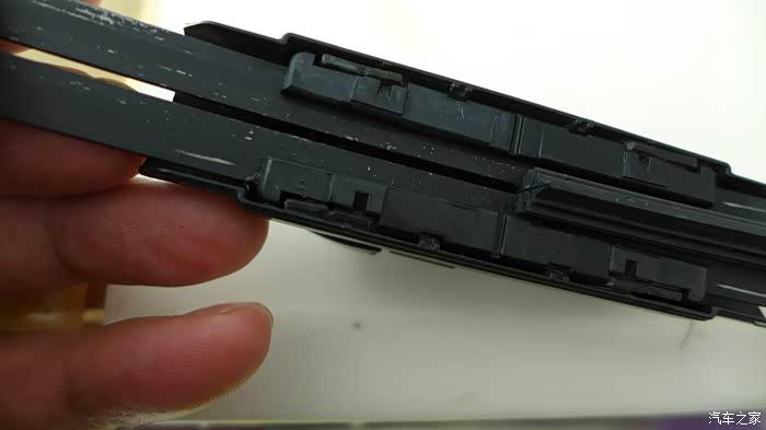

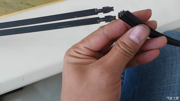

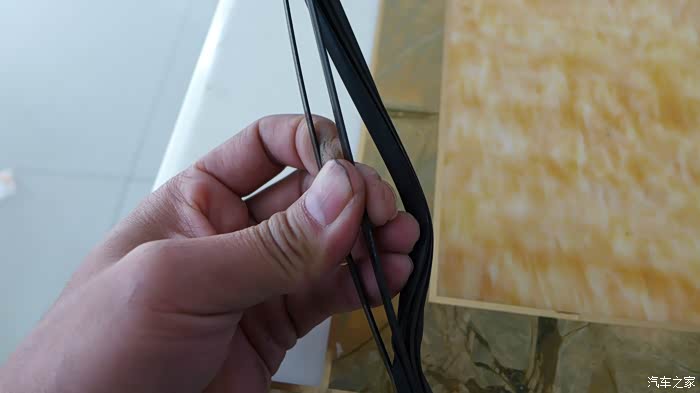

看一下铁条的结构。

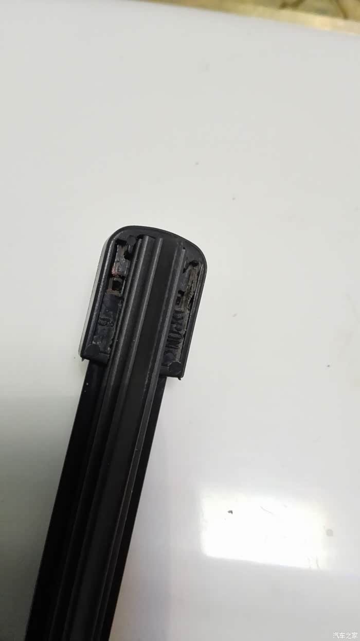

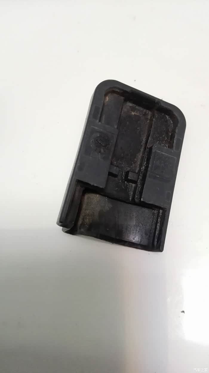

边上卡扣的结构。

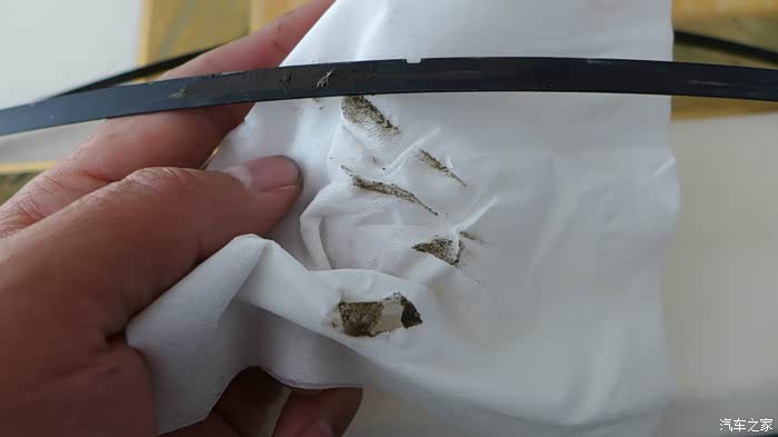

铁条很脏,擦一下。
拿下铁条一定要记住原来的位置,不要搞反了,这个细节要注意,重要的事情说三遍!

最后一步,装上卡扣。
最后可以拉拉卡扣、胶条,看有没有扣紧。再装到车上,一切就OK了,是不是很简单啊!半年换一次雨刮,才20块,你还担心什么雨刮质量和价钱的问题吗?希望对大家有所帮助!

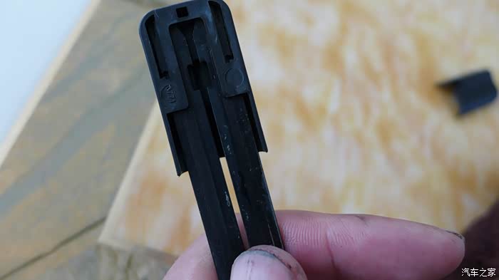

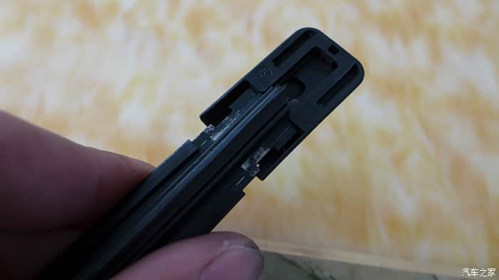

补充一下,有的雨刮拆出来后两边头的卡扣会有点不一样。
这个卡扣和铁片和上面介绍的有点不一样!

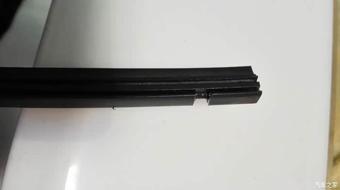

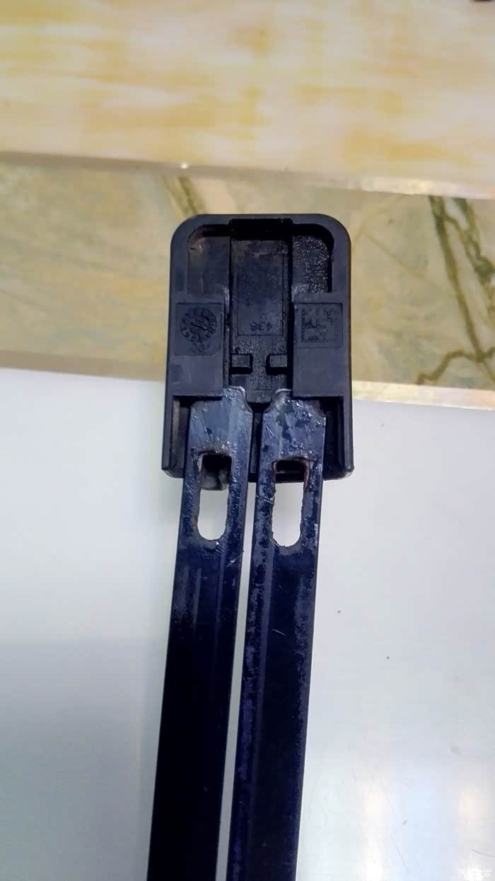

这个卡扣中间有个突起,知道有什么用吗?看下面!
胶条要剪个口子,刚好卡在卡扣突起的地方,防止雨刮快速甩动时发生滑动!从这点上讲,这种雨刮质量又多好了!细节上做得更好!拆胶条时只能用暴力了,反正不要了。
装的时候注意一下,先把胶条拉出来一点,刚好平那个凹槽处,再推卡扣进去,ok!然后装别一边就可以了,记得先装上我们第一步先拆下的胶套哦!要不然麻烦了。得慢慢扣上!这里是细节!重要事情,说三遍!

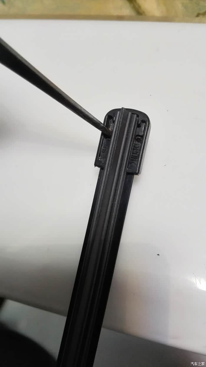

还有,后雨刮拆除也有点不同!
用尖头压下,一边压下一边推,这个有点难度!慢慢来!呵呵!
