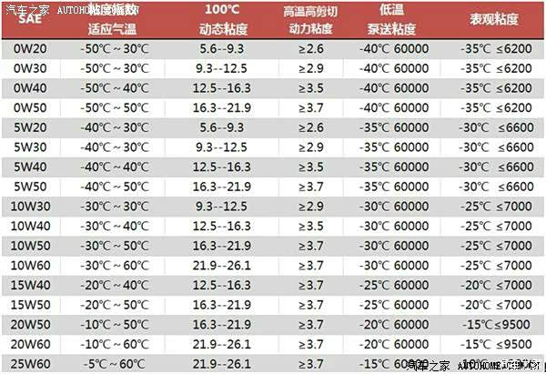

低温表观粘度
低温表观粘度是用来表达低温冷车启动时的机油润滑性能的主要指标。有时候此指标也被理解为“低温启动的动力粘度”。粘度越低,说明机油的流动性越高,越能快速在各润滑部位形成油膜保护。这个指标也是SAE粘度等级划分的核心指标,是W前面数字的认证指标。SAE规则中约定了0W,5W,10W,15W,20W机油分别在-35℃、-30℃、-15℃、-10℃、-5℃下的表观粘度值范围,数值越小表达低温启动性能更佳。但是一直有这样一种以讹传讹的说法,认为0W,5W,10W,15W,20W分别表达了在-35℃、-30℃、-15℃、-10℃、-5℃的气温下必须对应使用的机油粘度等级。其实是个错误的观念。-30℃、-15℃、-10℃、-5℃绝不是表达0W,5W,10W,15W,20W的极限适用气温。下面我们会看到许多5W30的机油的表观粘度并不差,只是在-35℃下录得的表观粘度略微高于SAE的0W规则范围,则被归类为5W等级,绝非所谓的在-35℃“必须用0W”,“不能用5W”,或者在-30℃气温下“必须用5W”,“不能用10W”。

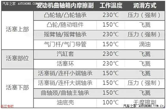

由于曲轴箱内需要润滑的各个部位的工况不同,所以就要求机油在不同工况中都能表现出适当的粘度和润滑性能。下图为一般发动机暖机状态曲轴箱内各摩擦副的工况。
从上图我们得知,在暖机工况下曲轴箱内的机油温度设计在100℃附近。所以100℃的机油粘度显然是机油润滑性能的核心指标。这个指标也是SAE粘度等级划分的核心指标,是W后面数字的认证指标。所以大部分润滑油制造商为了表达其产品并非性能指标刚刚及格的大路货,都公开发布了此指标的具体测试结果,使得我们可以进行非常清晰的对比各款型产品之间的细微性能差异。

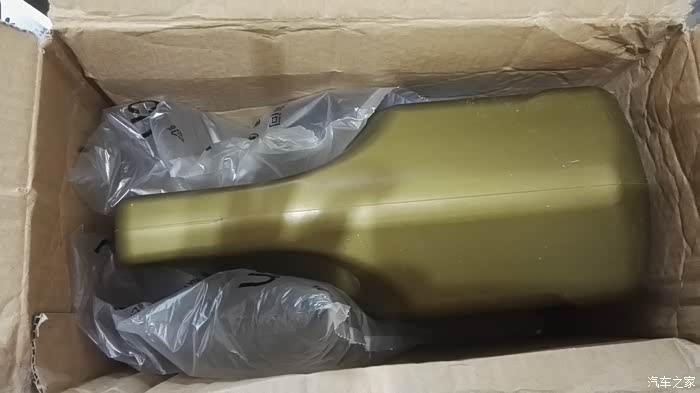

首次中亚,包装不错
靠谱,不像X东,每次一张贴纸

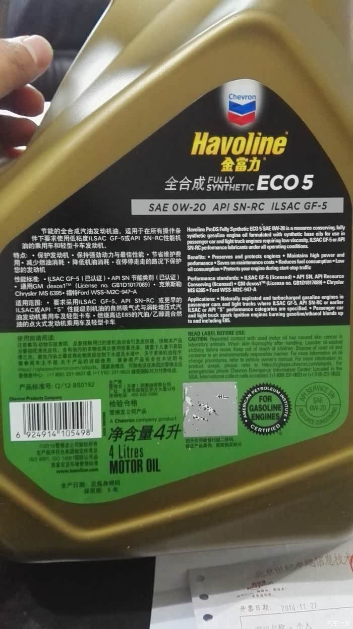

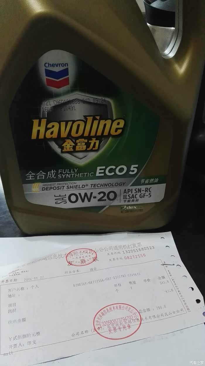

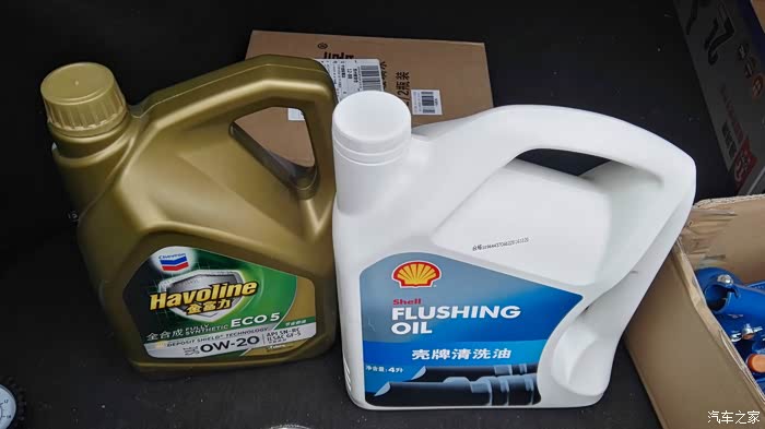

首先找0-20的,找了好多,三大牌很麻烦,假货泛滥,所以锁定小众品牌
还有二维码防伪码,本来想买小日本的新日石,淘宝挺贵,这个又真心划算,长城0-20也要四百多。。。。。还想过紫皇冠,鹏斯,女王,还想过丰田的纯牌,淘宝还不敢。

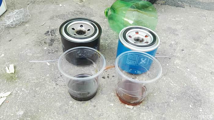

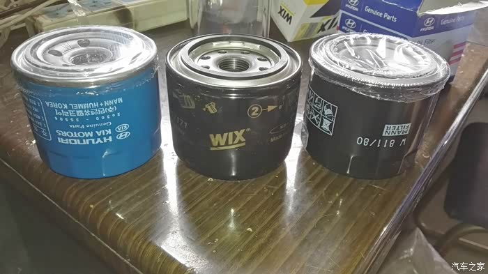

3个机滤分量一样。都为0.36KG
壳牌清洗是强项,看过很多车友上0-20不能解决,我估计可能是油混合了改变粘度了,又或者里面有污垢,就算不洗,下次换机油也得提前,干脆来个彻底的,千万不要清洗剂。

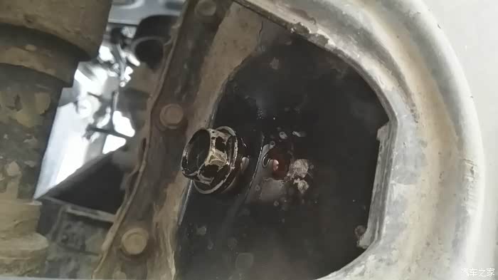

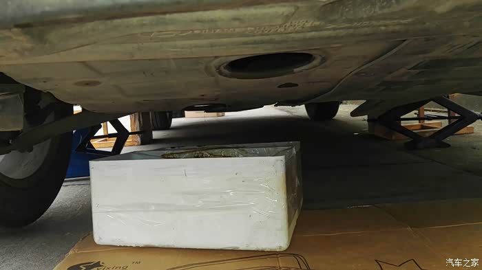

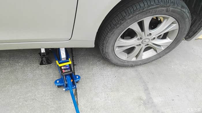

放机油准备,必须热车!热车!热车!
内部件很干净
就是机油有点黑

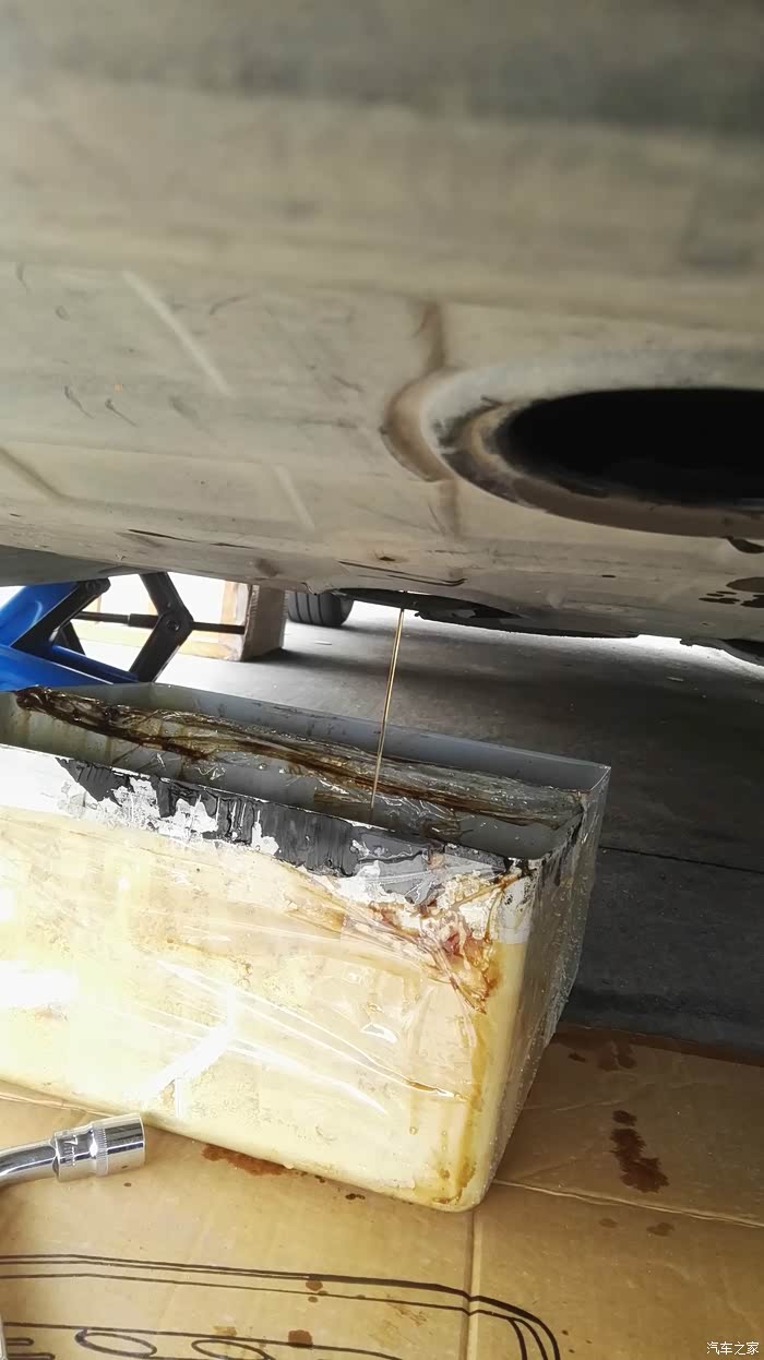

放掉

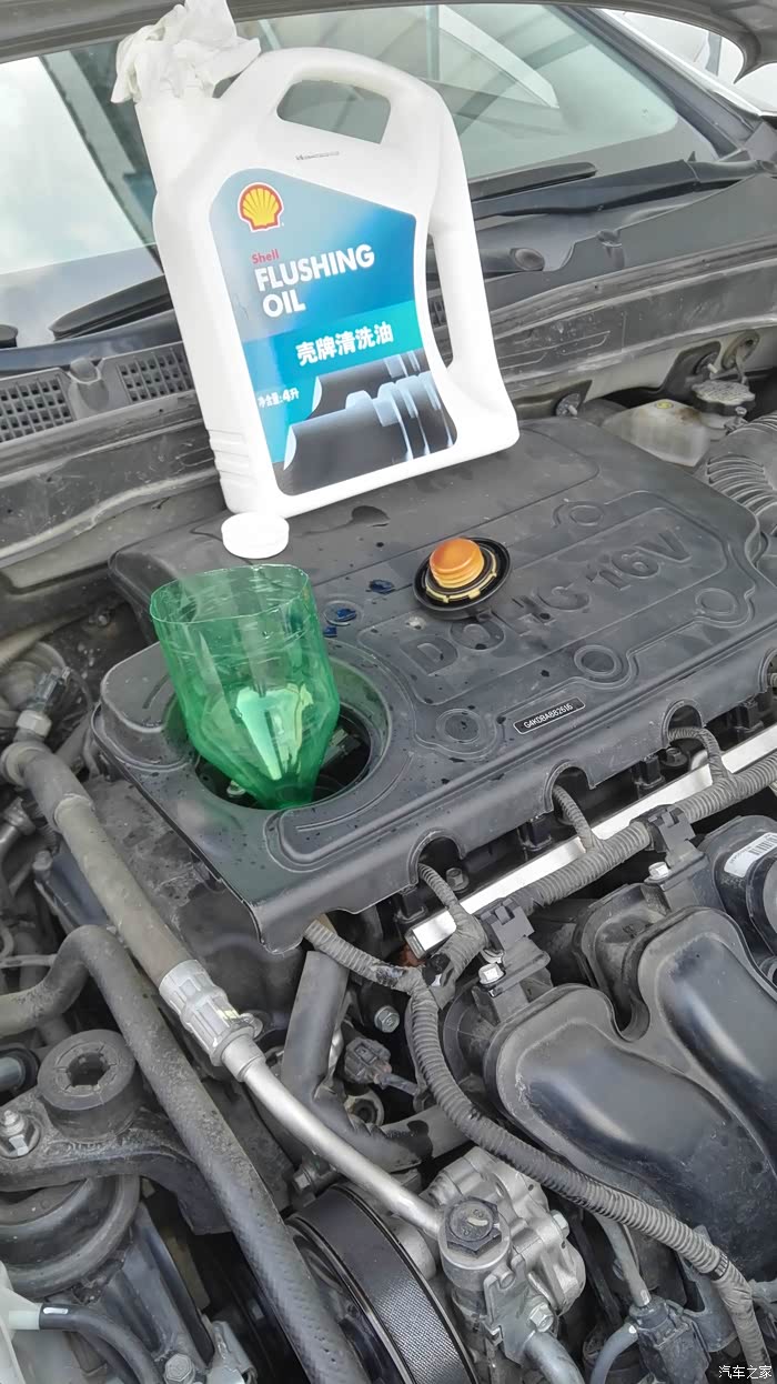

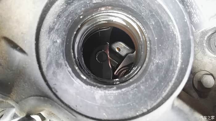

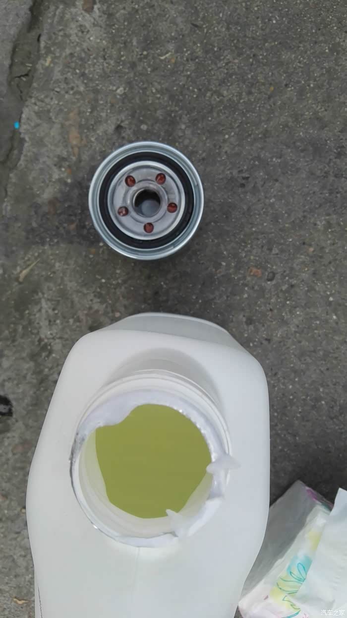

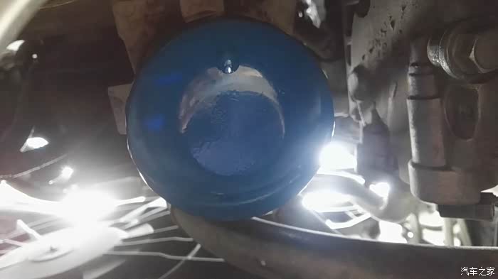

全新机滤原厂,透明的清洗油

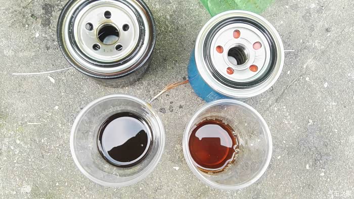

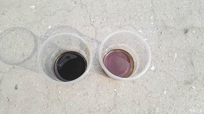

1500KM 的超凡灰,非常黑,壳牌的清洗能力强悍

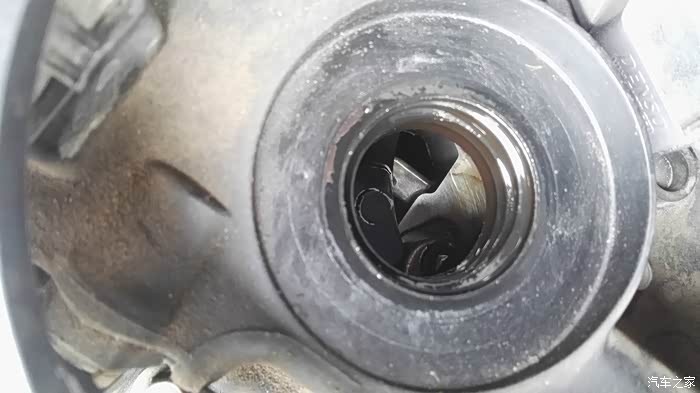

机滤位置,换上全新的的机滤清洗!!!才十几块还是必要的,洗彻底
放油螺丝!
倒入

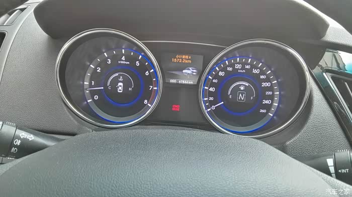

怠速15分钟 闹钟调好,生怕出现故障码,不能踩油门,清洗油莫名发现哒哒哒哒消失,,,,神奇,再次验证哒哒哒是机油问题。!!
放出来

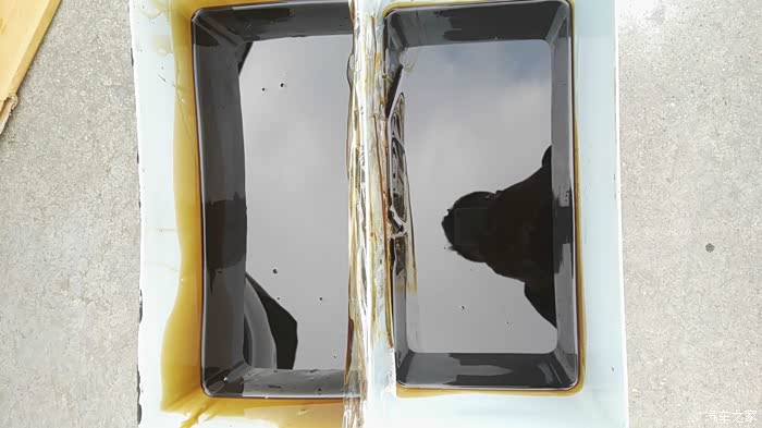

左边是1500KM 超凡灰,右边是全新机滤跟清洗油,机滤中倒出来的保证清洗油本色!
清洗油效果还是很好的。
终于哒哒哒消失了。油门很轻,D当滑行距离跟空挡差不多。现在室温外面10度以下,刚出门买了个夜宵,启动很爽,应该这个油会越用越丝滑!
其实前面我车子已经搞过节气门,喷油嘴,火花塞,汽油滤芯,三元催化,前后氧传感,基本搞完这些跟新车差不多了,哒哒哒的消失可能是综合结果。但是最重要的还是机油,立竿见影。
