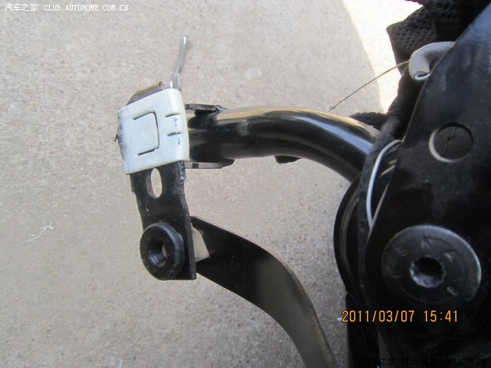

这个问题是老问题了!!有的TX说座椅对换。。貌似此办法行不通啊!我暂时还没加装扶手箱。。但是之前去汽配城安装试过。座椅调节那是相当的不方便啊。。只能下进两根指头。。所以就没装。。前几天看了这位TX的作业。。靠背对换。。不错!http://club.autohome.com.cn/bbs/thread-c-207-9669389-1.html#pid177106463         没有图片。。只有文字。。所以我今天没事。。下雨也停了。还慢热的!我就试试看!!仔细记下了步骤。。上车!!第一步!!取卡子!!我的神啊!在哪呢!!上下左右找了一圈没找到!!先把所料盖拿掉!!我晕!貌似座椅不一样!

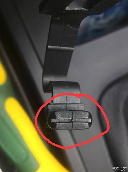

  正在无奈的我想放弃。突然发现了。。发现办法了。。详细的 看图吧。。。。
这个时候驾驶座我已经拆过了!!那只是实验。。确定可以了 我才开始拍照。。驾驶座我是把座椅拆下来搞得。。其实不拆也可以。只是不太好整。。
拿掉塑料壳。。拿螺丝刀一窍就下来了。。温柔点
