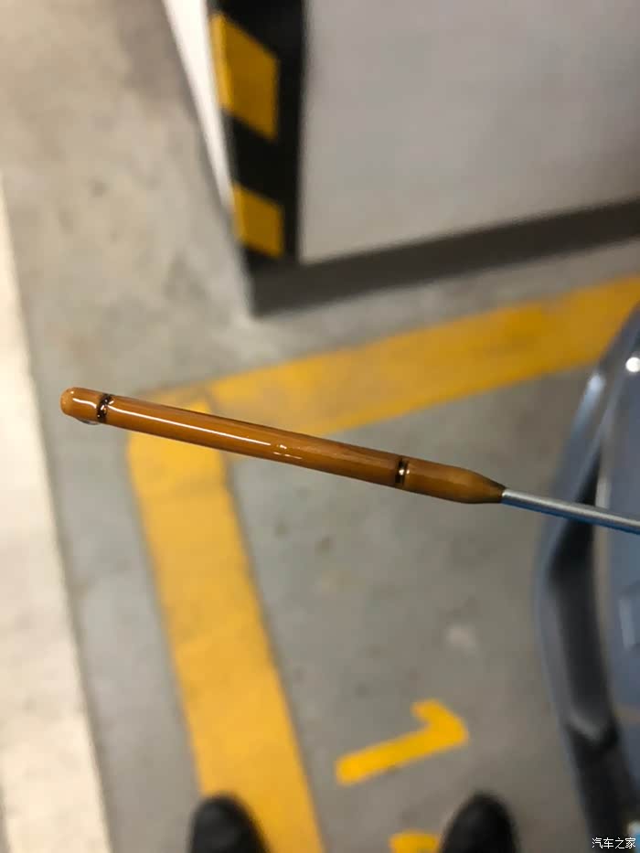

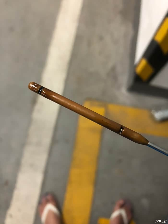

标致1.2t烧机油已为天下知,不是什么秘密了,烧机油意味着什么?要进行发动机开包大修,大修费用多少?估摸也要1万左右吧,如果一辆车30万公里大修发动机也可以接受(身边接触的日系车开了40万公里还没开包发动机),8-10万公里要大修确实消耗太大,一般人接受不了这个车辆养护消费。本人小狮子于2017年1月全新车落地,75000公里正缝厂家召回索赔正时皮带,同时做了a保,82000公里时,保养前查看了机油尺,发现机油位已经接近下限刻度(图二,图一为保养时的油位)。立刻到4s店保养及要求查明烧机油原因,4s店把机油放出剩余2.2升(有视频记录,视频太长无法上传),烧损1.3升机油,要求4s店打开油底壳检查机油泵滤网是否有皮带渣(因召回更换皮带时,没有打开清理),4s店回复:烧机油原因很多种,7200公里烧1.3升机油,属于国标烧损值,如果报警才可以申请处理。好吧,提早发现烧机油隐患,不给索赔处理,那就等着继续裂化吧。标致汽车主推搭载1.2t车型作为销量,可是这个1.2t设计是8-9万公里使用寿命的吗?自费大修一次1万元左右,都是不小的开支。为啥标致这么好的车(扭力梁调校比其它扭力梁确实优秀及安全环保),销量一年不如一年,原因在此!质量是企业的生命,没有质量可靠的品质,让车主不是在维修店就是在去维修的路上,老客户会推荐新客户买吗,你今后换车还会换这个品牌的车吗?最后补充,本人比较爱车,从车落地至今严格按照里程在4s店及正规维修店进行大小保养,使用全合成机油。后续继续更新。。。
