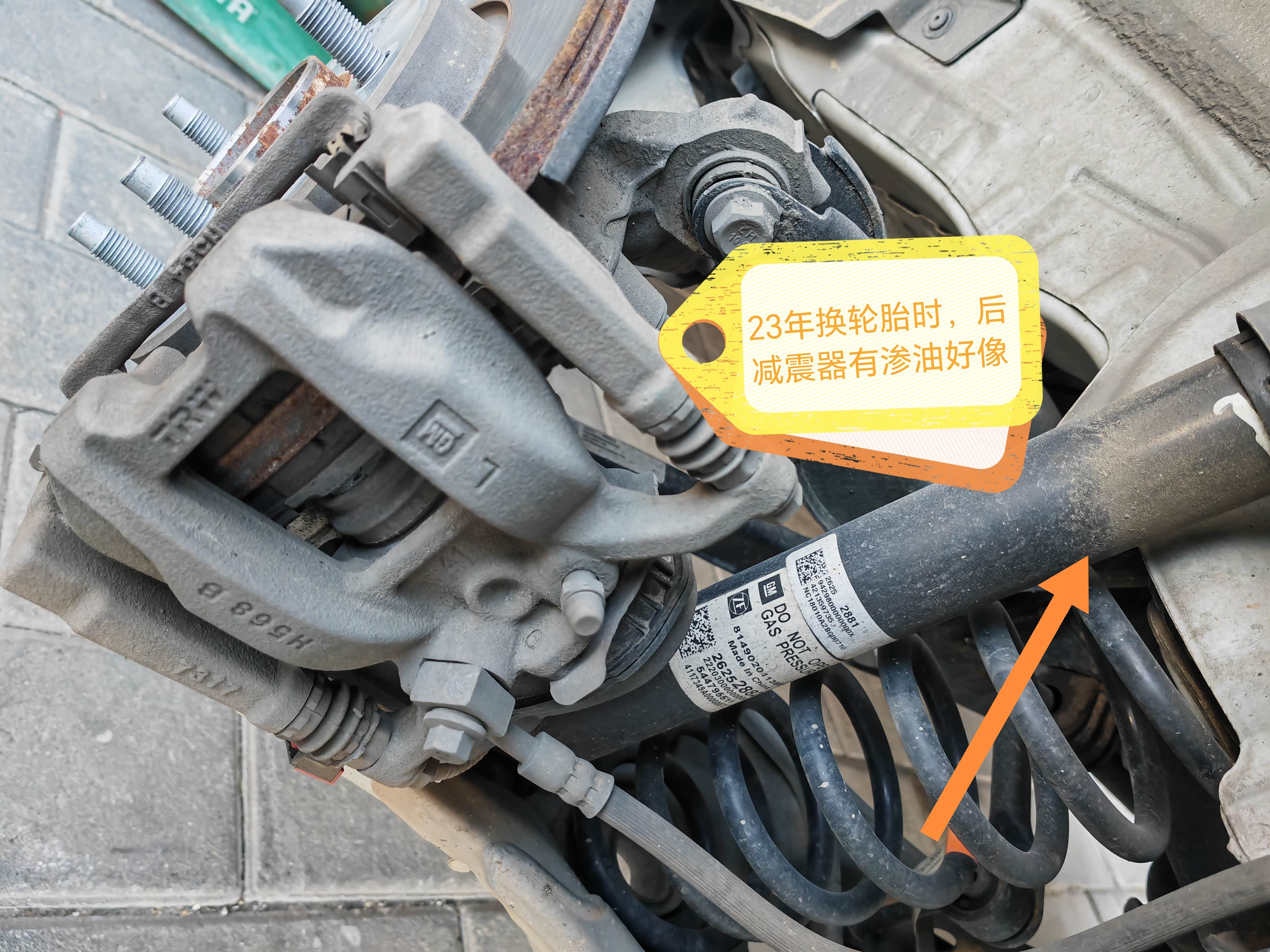

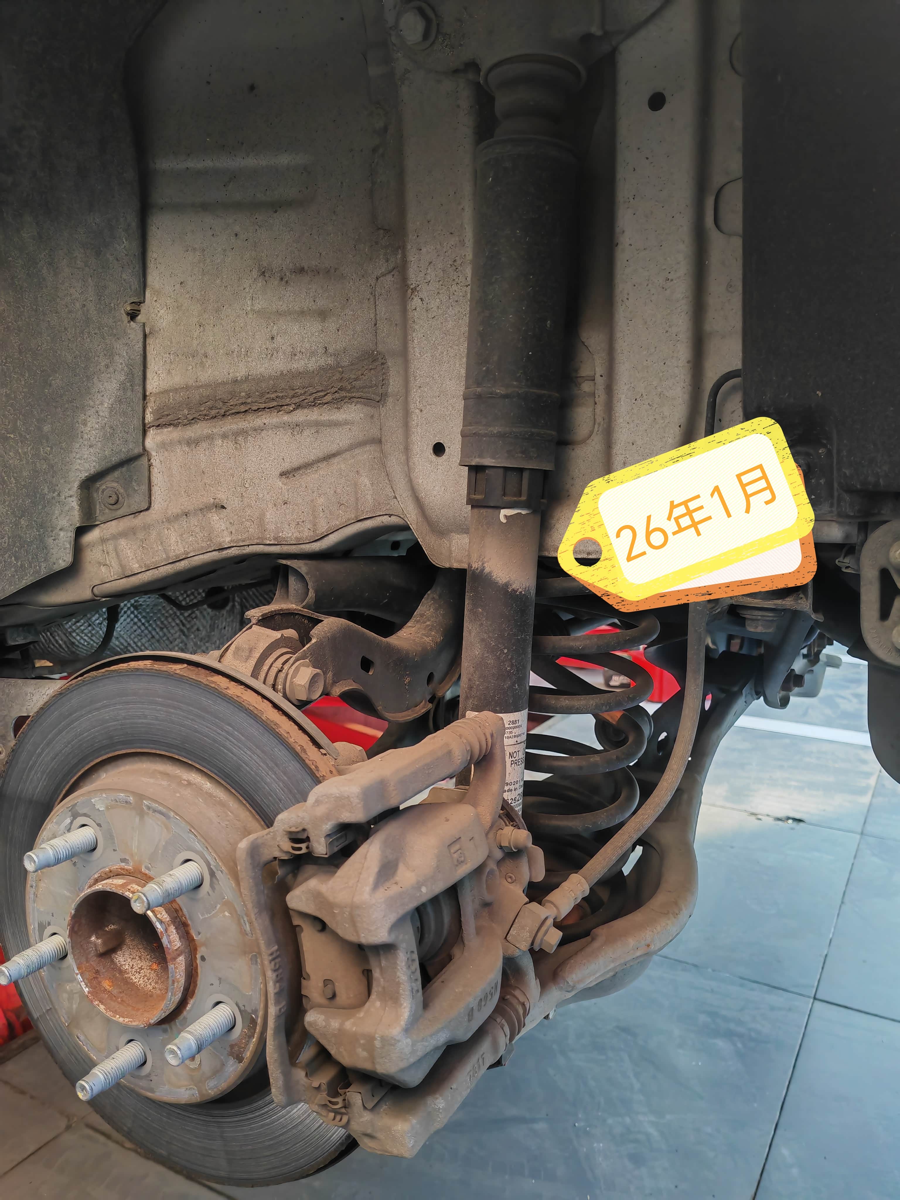

3. 后减震器貌似渗油
后侧两个减震器都有渗油情况,不知道是否正常。
看照片23年就有类似情况了。
*上次换胎时候无意间拍的照片,当时没在意减震器的状态,倒是这次用上了,可以做个参考。
这是这次状态,貌似变化不大。
减震器渗油吗?
