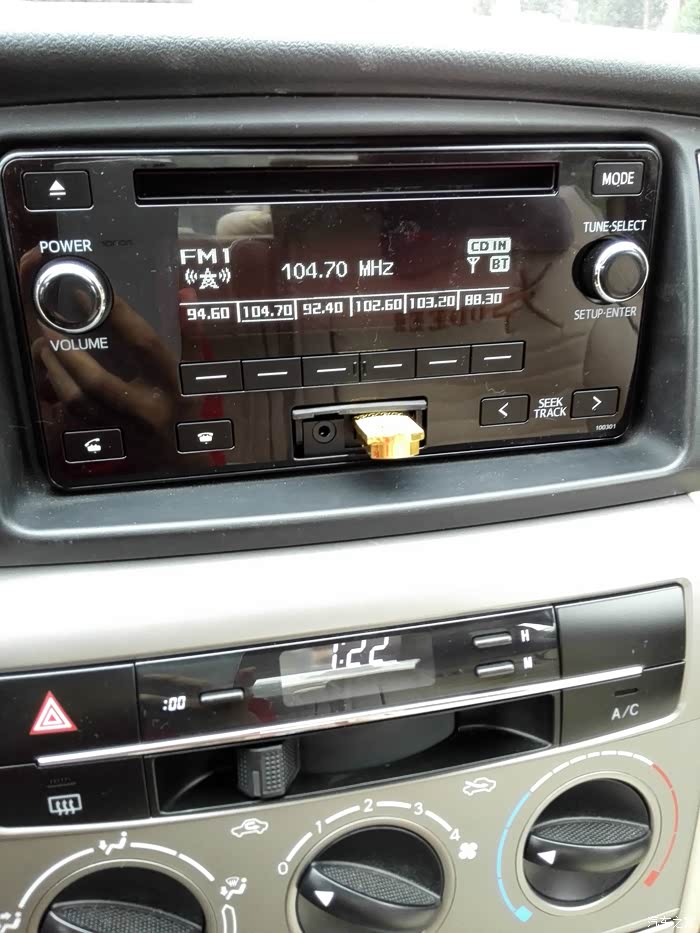

拆上后先试机。各功能大致试一遍,蓝牙也配对上了,没问题,然后就装回拆下的东西。我的花冠没换喇叭,还是原厂的那个,前阵子自己加了对高音头,效果有一点提升,但是现在换了这个cd,提升可不只一点了,首先,整个音质更饱满了,声音也更细腻了,音乐感丰富了不少,绝对是惊喜,如果说加高音头提升了百分之十的音质,这种提升绝对去到百分之三十。如果是换了更好的喇叭,效果更好。
再说下蓝牙功能,是当插入车钥匙拧到acc档后,cd机便会进入蓝牙模式,这时候屏幕是黑的,也没放音乐,就像关机一样,但是当你有电话来时,屏幕会自动唤醒,并显示来电号码,直到挂电话后,屏幕才关闭。这功能大大方便车主,只要上车插钥匙,手机便会自动连接cd,一有电话只要按cd上的接听键便可接听,不用每次按电源开关打开cd连接,很方便。我开始试机时发现这个问题,插钥匙后,还没按电源开关,一会,散热片就有点发热了,开始以为cd机有问题,后来才知道,是蓝牙待机模式,正常。

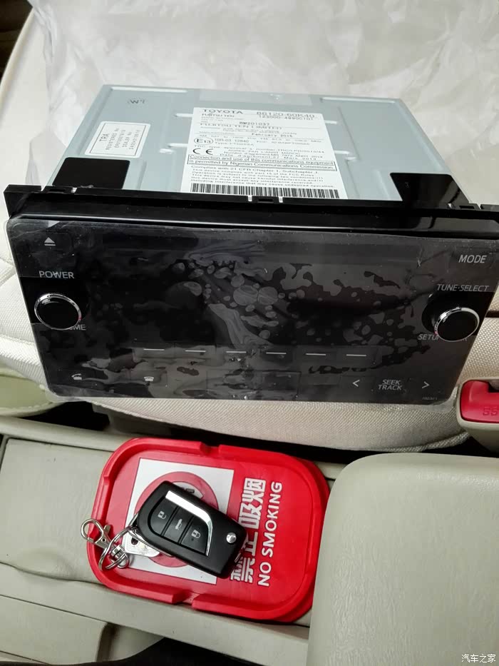

先上个没拆前的照片。

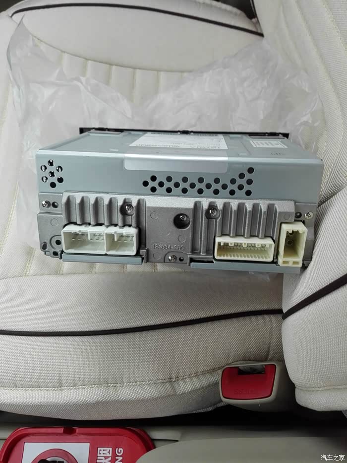

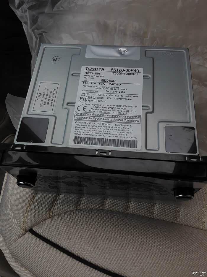

2015的机子

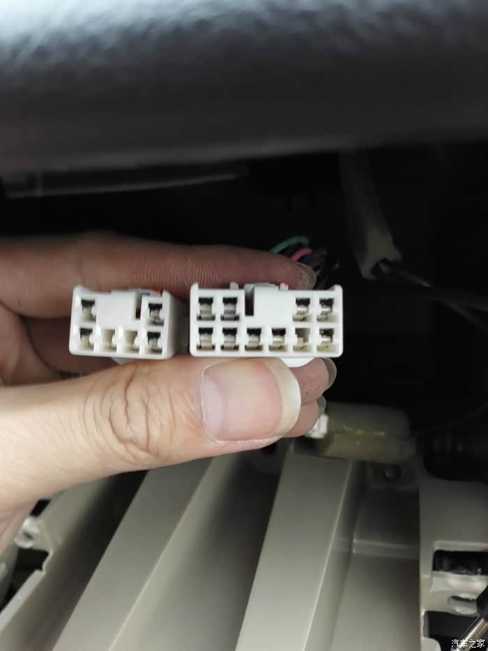

尾插

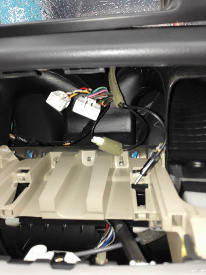

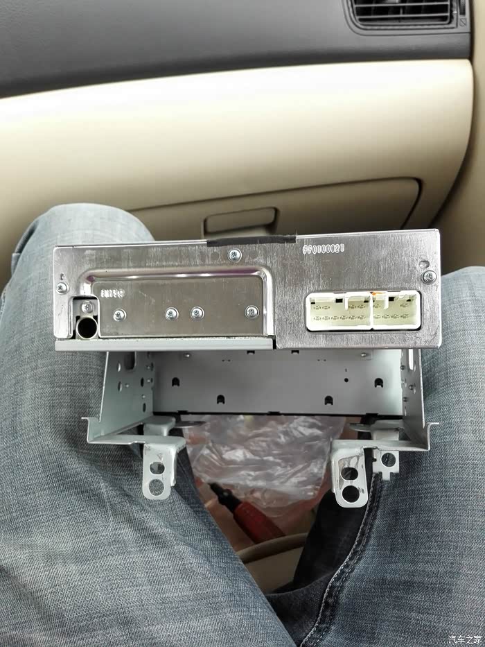

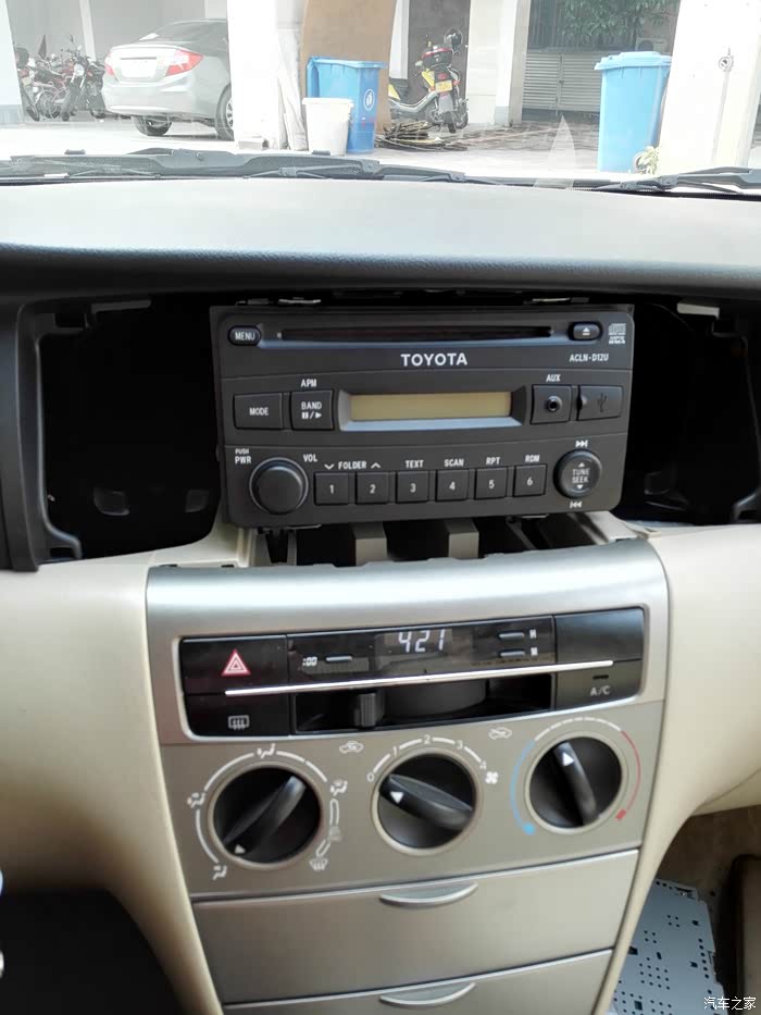

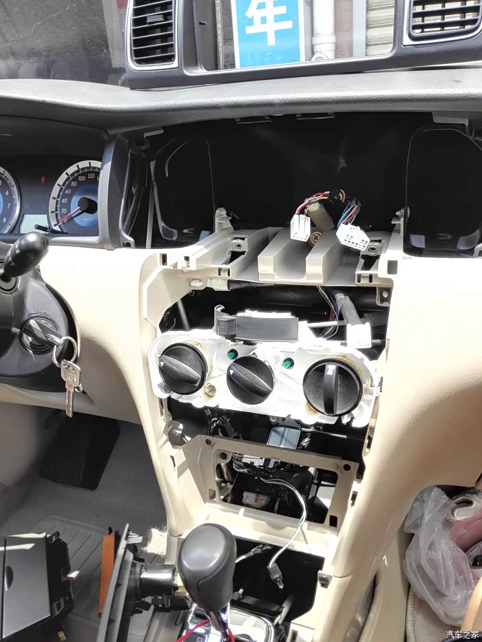

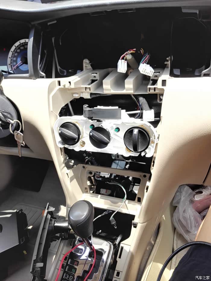

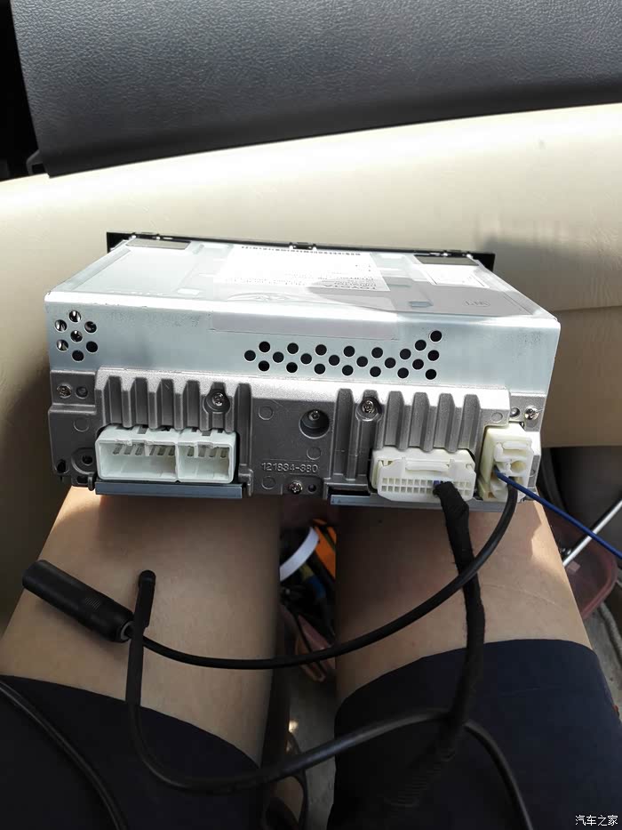

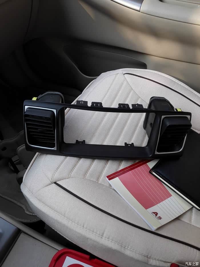

东西一到,立马开拆,原本不想拆中控面板的,但是又怕CD机座刮花面板,干脆拆了,拆也很简单,先把出风口罩连着的面板拉出来,然后拆排挡面罩装饰盖,接着把中间的风扇开关扭到2档的中间位置,拔出来,里面有个十字螺丝,松出来,然后用塑胶撬棒把中控面板往外撬,很容易就出来了。接着用10号的套筒,松掉固定cd机的4颗螺丝,其实有5颗的,但是中间那颗可以不动,这个过程一定要注意,不要让螺丝掉下去,后果你懂的。cd机拿出来,3个尾插,一个大的,一个小点的,一个圆的是天线的,前2个和2700是一样的,直接插上去,天线要先插转换插头,再插到新买cd机后板上。也可以不用转换插头,用爱丽舍的2种方法焊,具体可内信他。

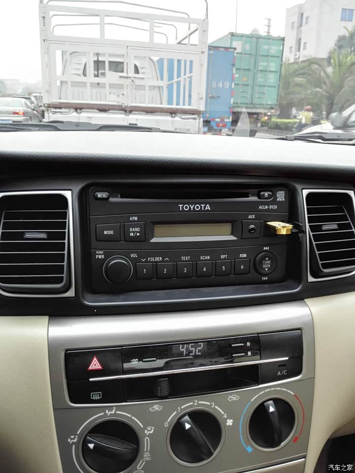

旧的花冠松下CD机。

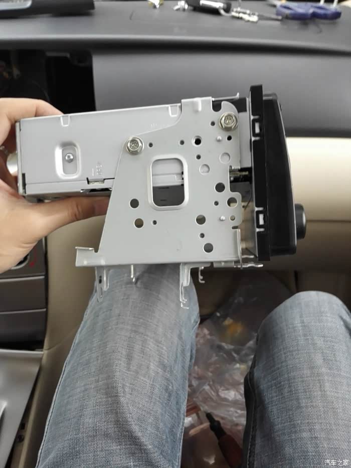

把CD支架拆下装到普拉多CD上。

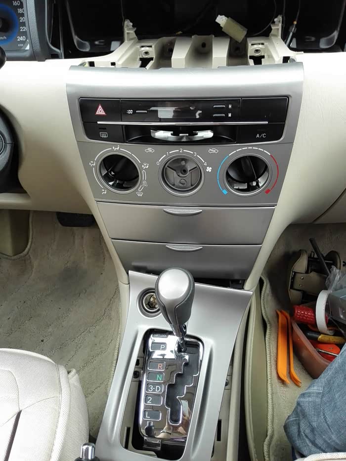

开始没拆中控面板,怕搞花后来拆了。

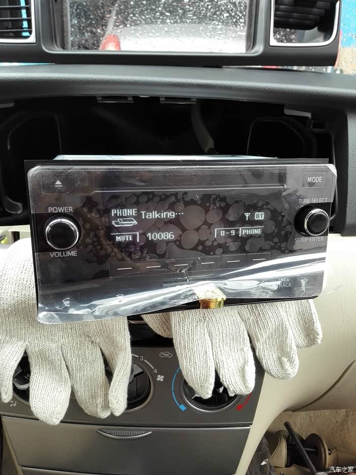

试机。打10086。。。。。
拆下面板。

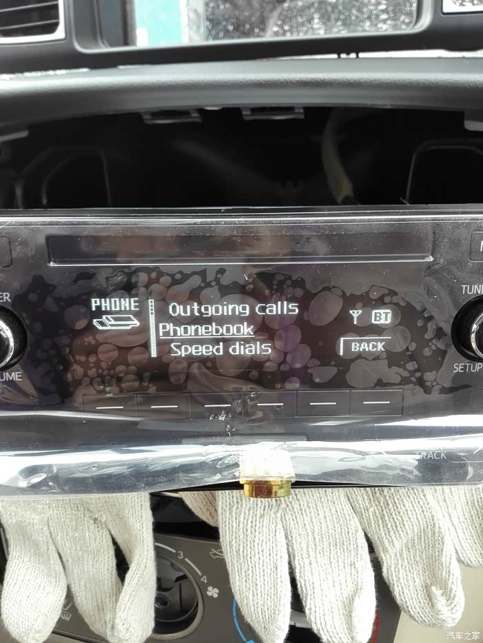

中文显示乱码~~~~~~~
ENGLISH正常~~~~~~

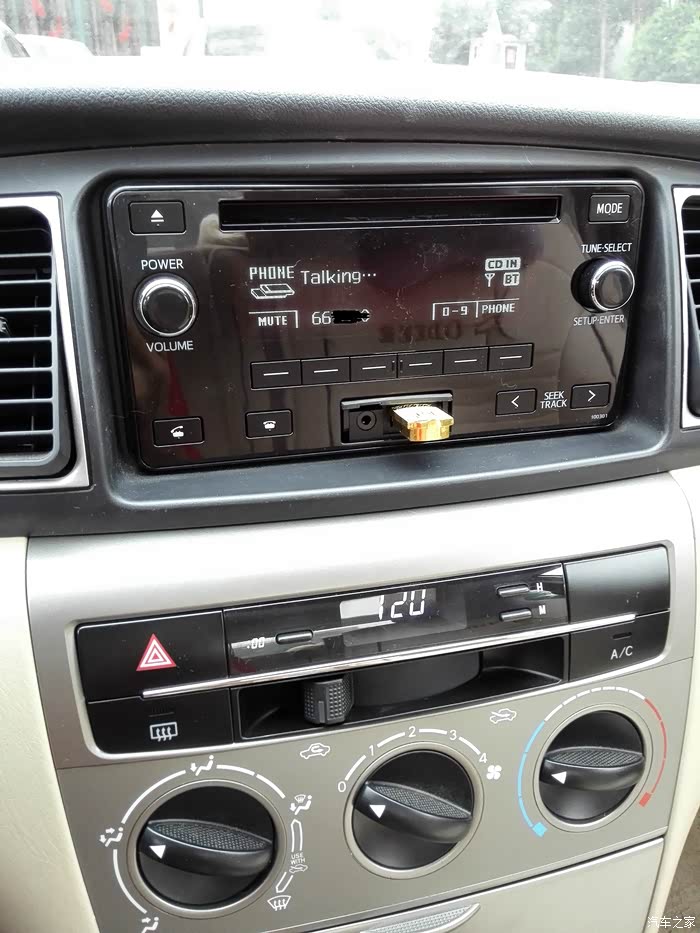

打电话给LD

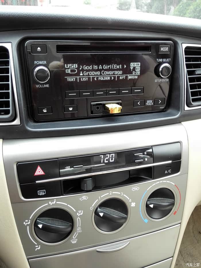

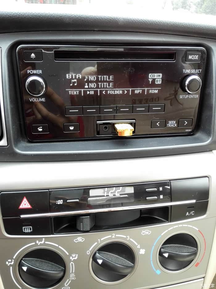

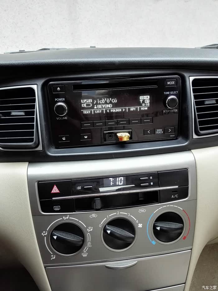

蓝牙播放手机里的歌。

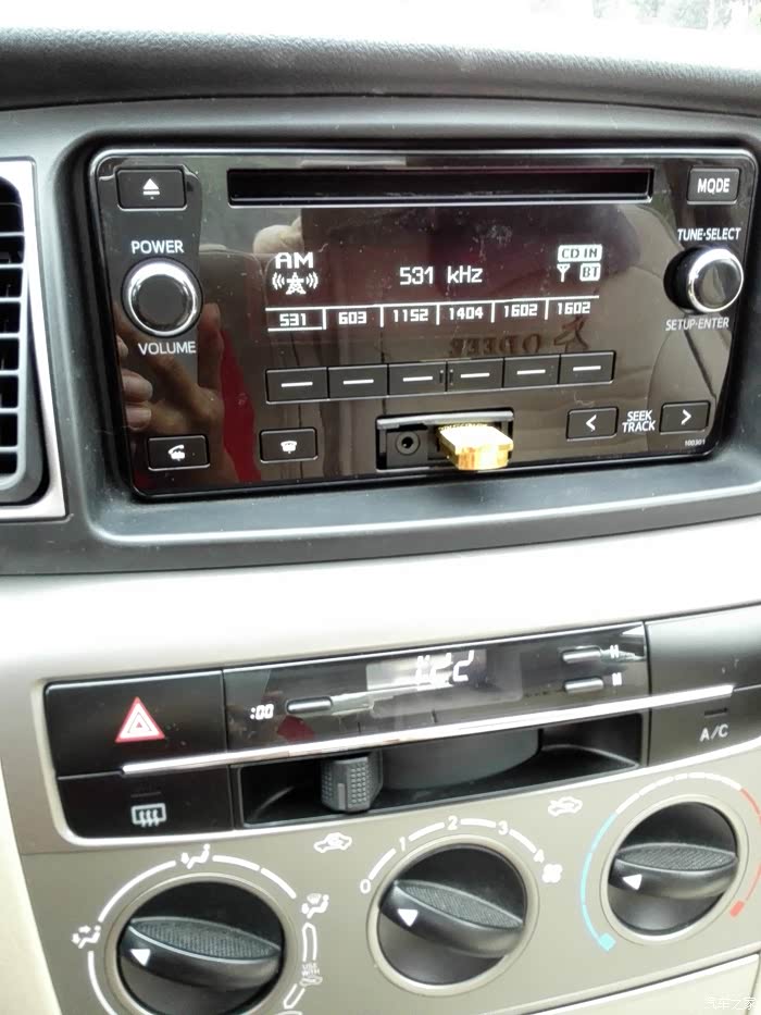

AM~~~~~

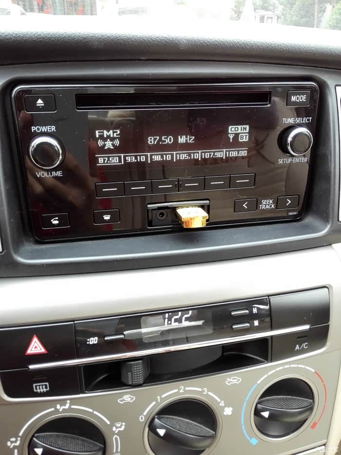

FM可以保存12个台。

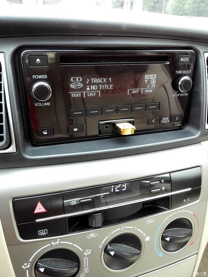

CD模式。

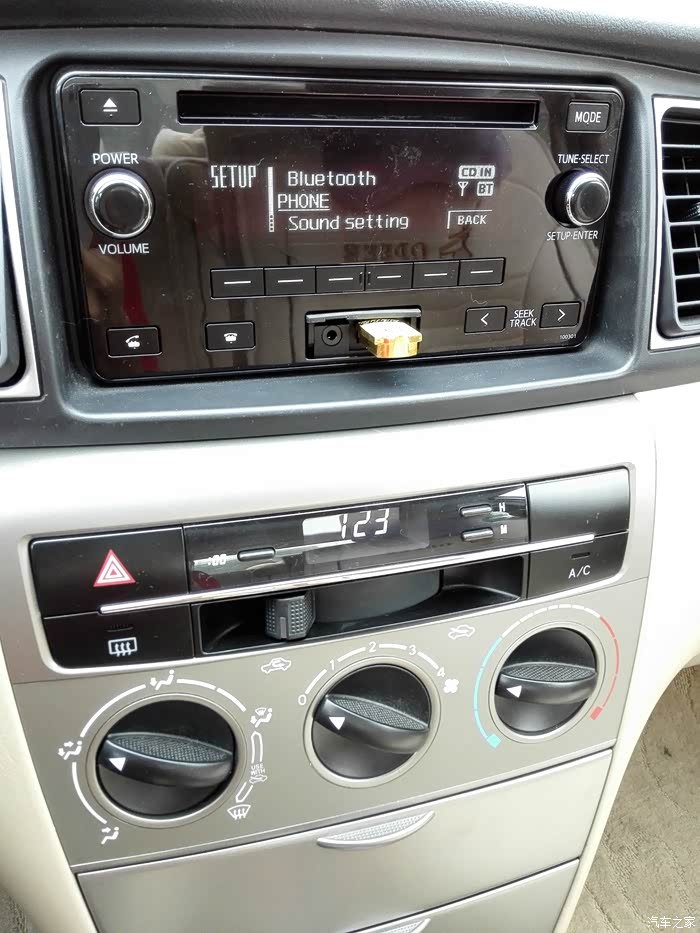

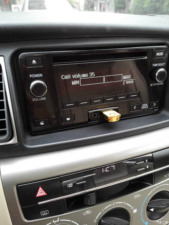

设置界面,全英文,高中水平表示无压力~~~
通话音量,通话过程拧左边的按钮,可调。

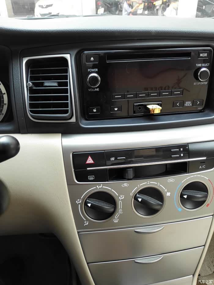

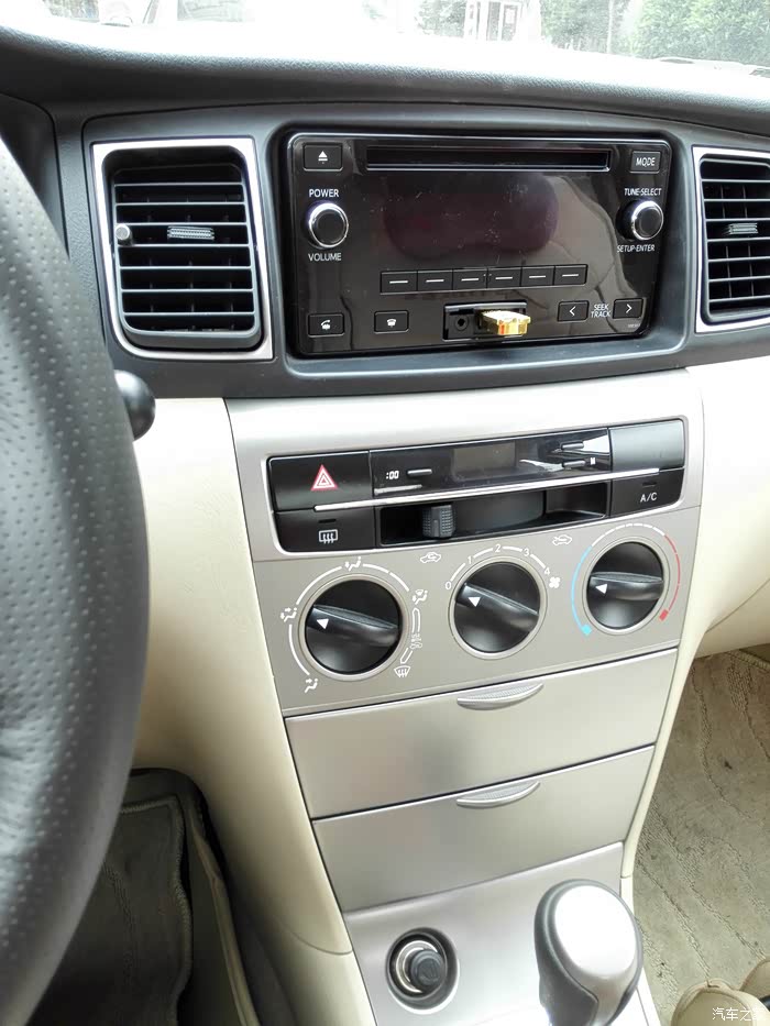

白天效果。

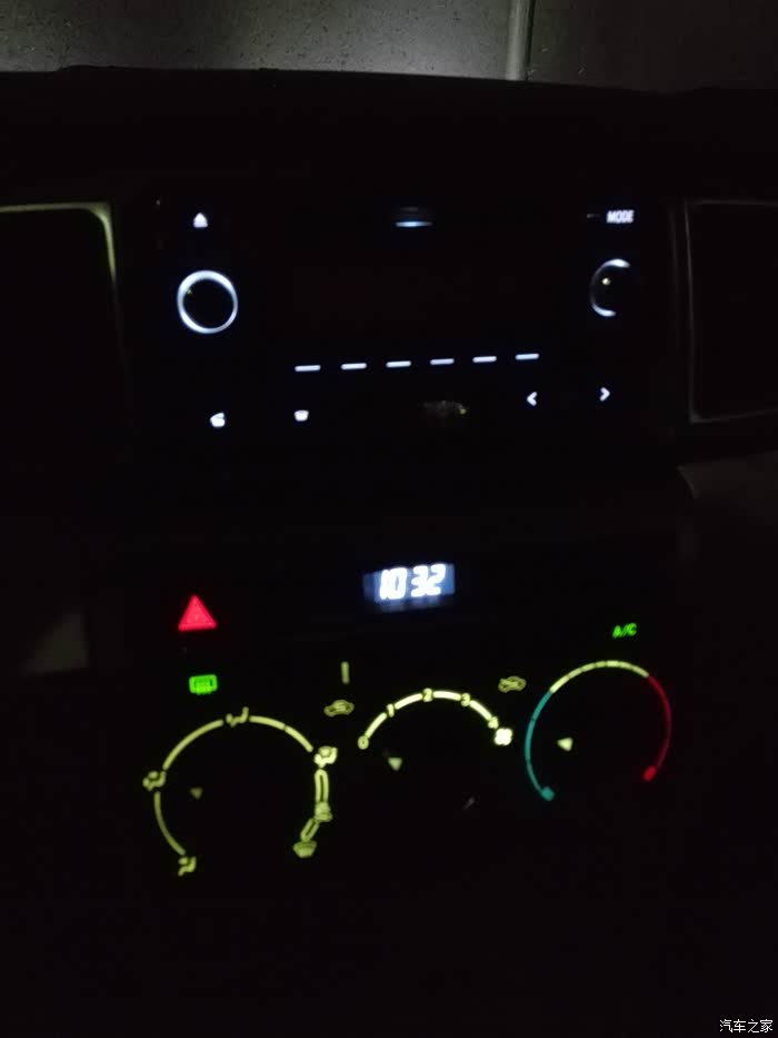

小灯模式下的灯光。

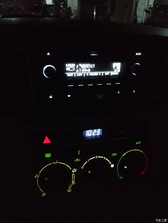

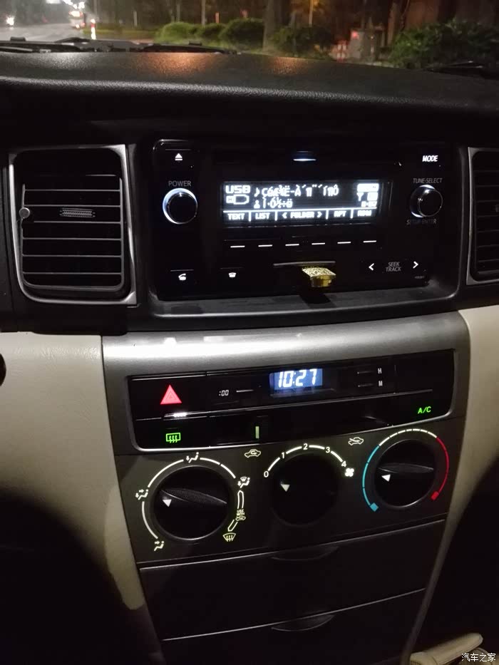

晚上打开。
晚上打开。
注意麦克风在旁边的出风口。

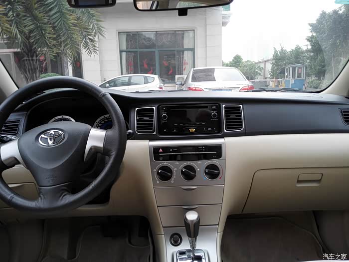

看我简洁的中控台,没香水,没挂饰,没杂件,安全第一~~~

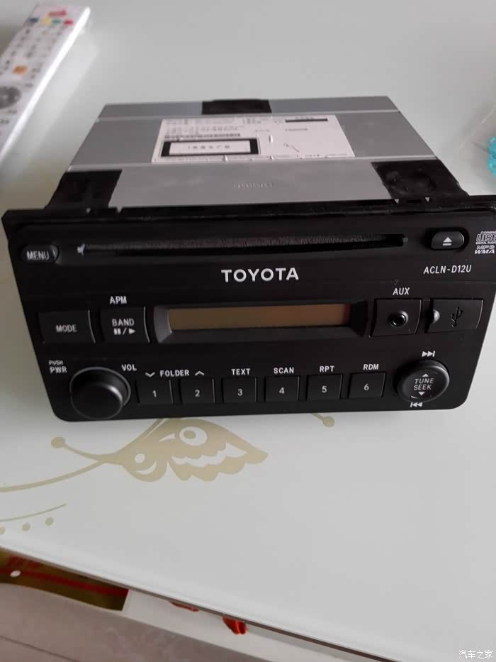

拆下的原车CD机。
