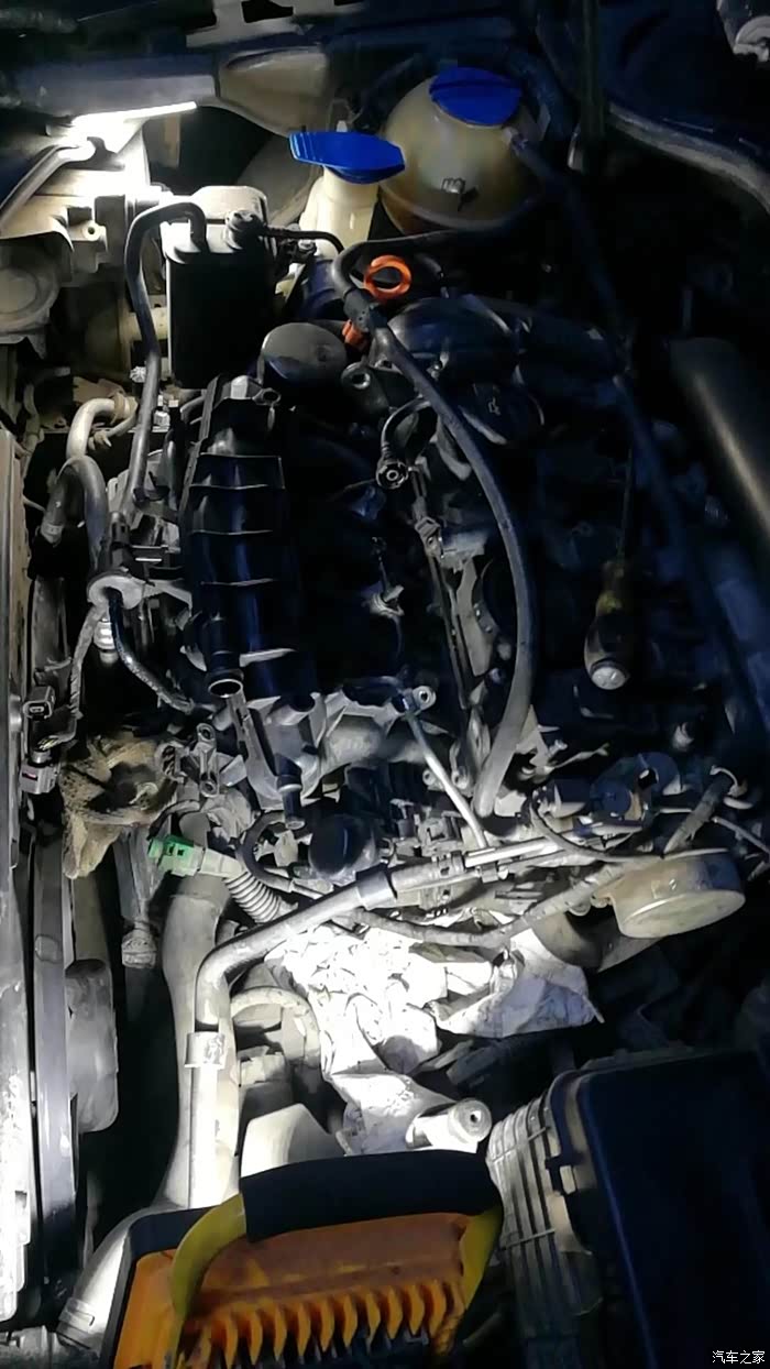

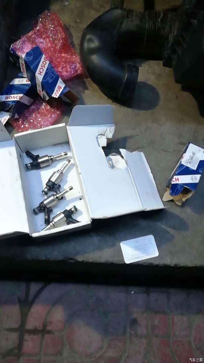

时值中秋国庆双节来临之际在山西出差,一大早起床开车我的“老伙计”出门办事,行至国道突然发动机加速无力,发动机尾气故障灯闪烁;本能打开双闪靠边停车,并在后方摆放警示标志,开始检查车辆:排气管冒白烟且气味难闻,果断熄火和维修师傅联系,确定是燃油喷嘴损坏,试着强行发动车辆第一次尝试未果,硬着头皮再次发动,终于发动机在启动电机的带动下艰难的发动了,依然冒着浓密的尾气,但是尾气故障灯并未报警试着开动车辆,车辆动力恢复正常就将车子开到维修场进行维修。更换四个博世的喷油嘴连工带料1300元。如图:
更换以后车辆第一次打火相对吃力,运行平稳后熄火再次气动,车辆一次性发动成功;最后再连续驾驶400公里回到家,这次遭遇真是有惊无险,希望车友们平时多注意自己的爱车,避免半道抛锚!
