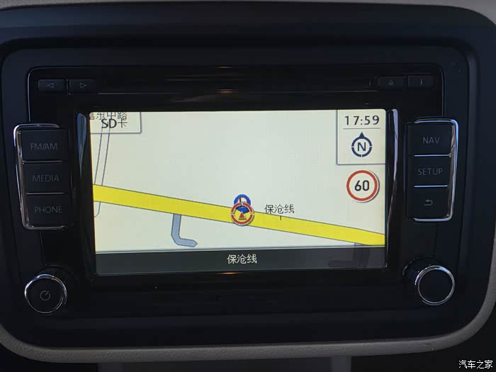

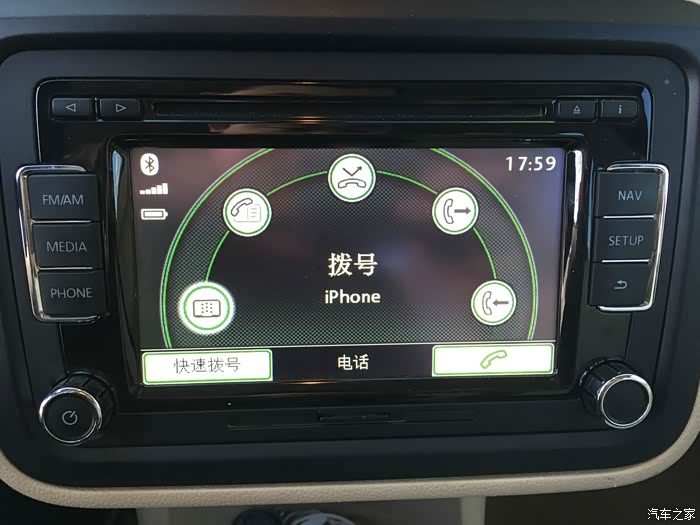

RNS315,非常喜欢这款的蓝牙系统,音质的话,本人听歌水平一般,所以要求没有那么高,最早装的是RCD510,不过没有蓝牙及导航,直接换掉。导航的界面一般,真不知道四维是怎么想的,画面感这么差。

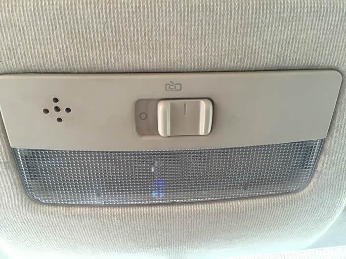

嘿嘿,这个蓝牙哪,我也没有去购买专门的顶灯,直接打了五个小孔,用起来一点干扰也没有,这才能显示出低成本又实用嘛.

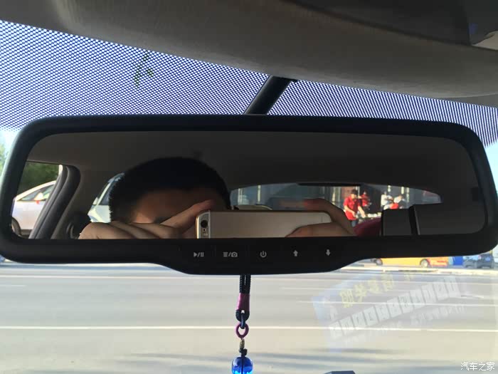

行车记录仪,这个相当的不错,14款之前的晶锐都没有雨感,自动防炫目倒是没有注意过,不过手动的晚上也一般,这款记录仪设计的位置不错,而且不用点烟器(小晶的点烟器位置太不方便),全部隐蔽式安装。

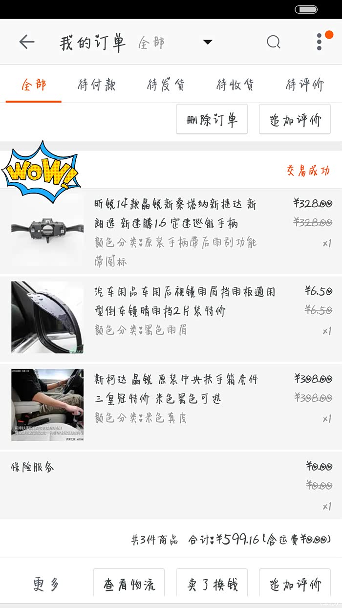

购货清单,优惠了不少,正好赶上五一。
购物满满的哦

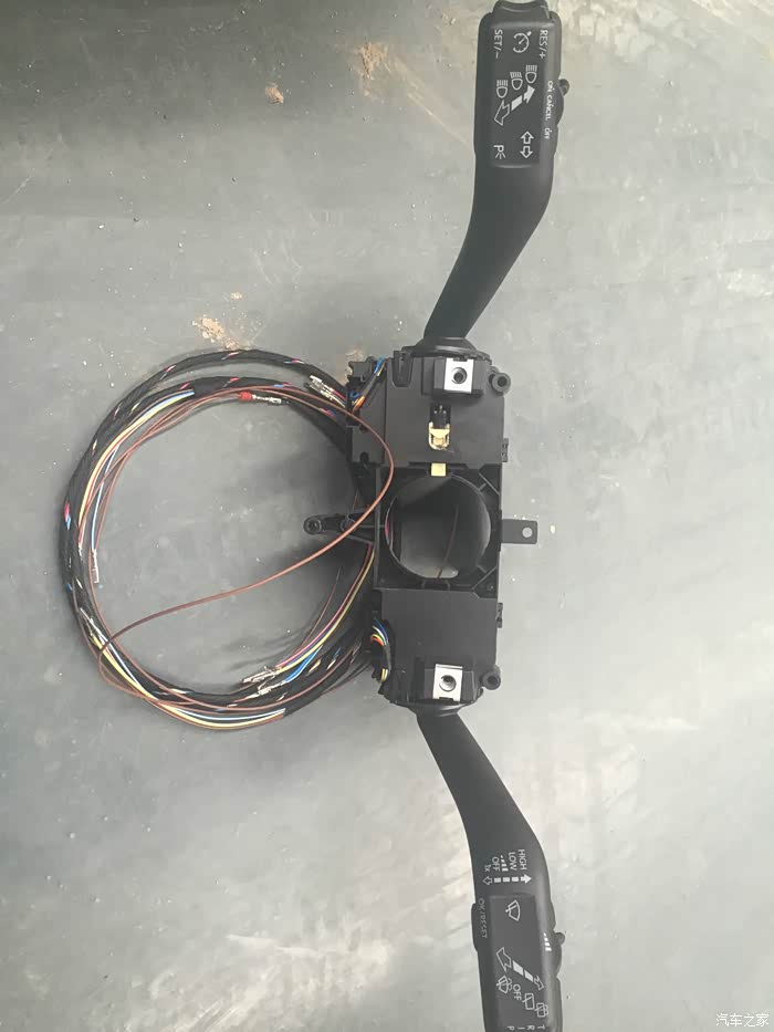

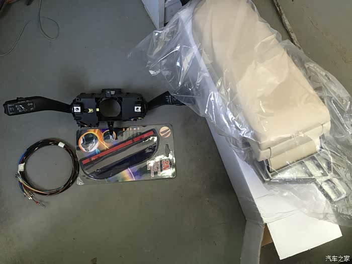

巡航开关加线束,随手买了个雨眉(虽然准备加装后视镜加热,装个雨眉感觉挺好看的)、扶手箱,开车可以舒服一点了。

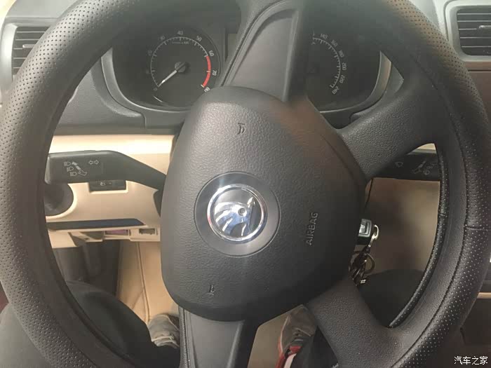

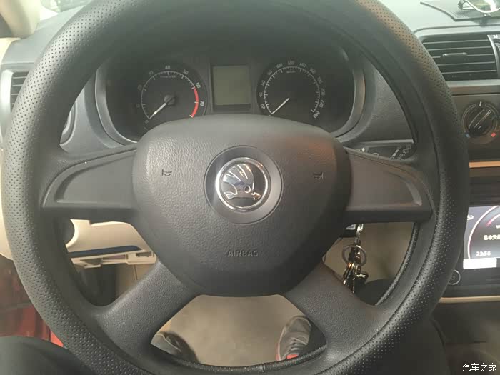

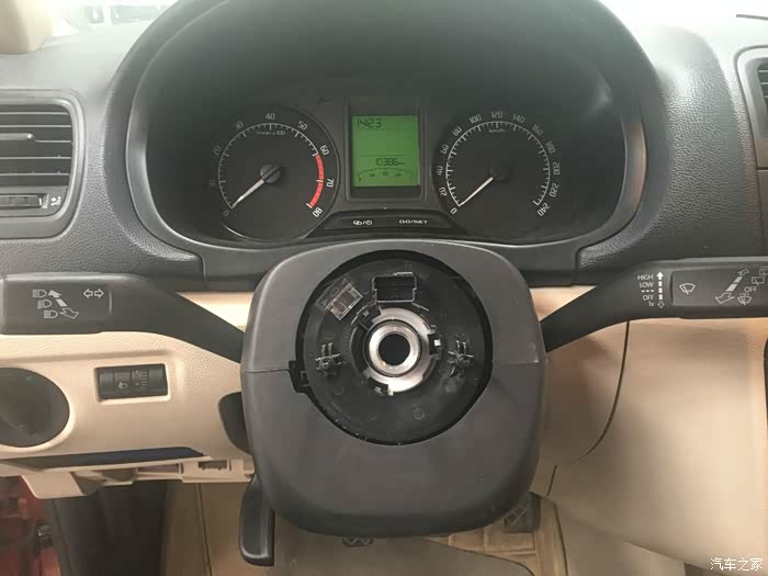

开始动工,本来想着脸手扶箱一起传的,结果我哥们直接整好,还没来得急拍照,已经完工,只能来个巡航开关的了。先看旧照,没有什么起眼的地方。
转到这个角度正好挑后边的卡子。

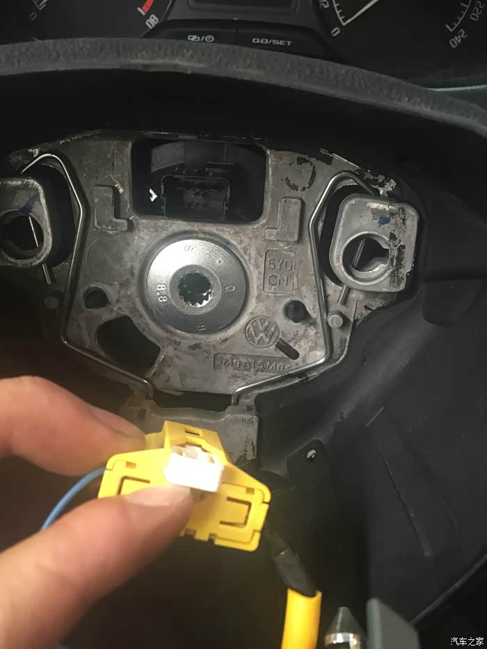

气囊插头,先把白色的卡子向外挑,挑出来之后一边向下按着点一边往外拔就可以了。
一不留声划开个口子,小心,这得吃多少鸡蛋啊!!!
方向盘就是一个12的花方螺丝,记得往下拿的时候做个标记就可以了,旧的开关,留个纪念吧。

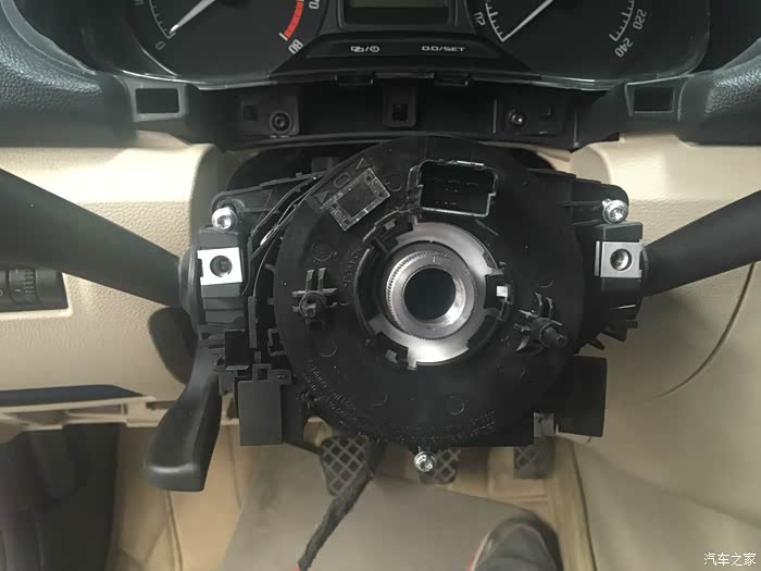

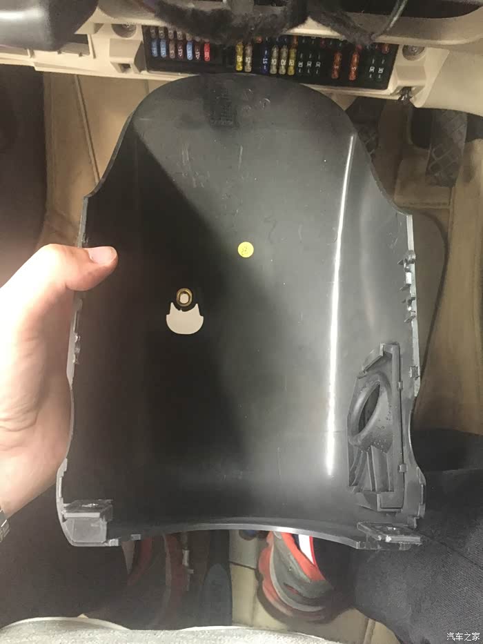

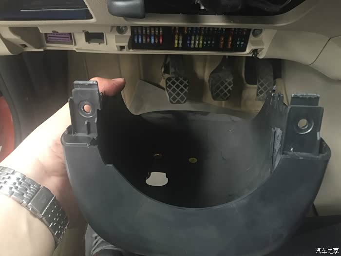

方向盘下护罩,三条螺丝,正前方两个,下边一个。
上边的护罩就好拆了,往外拽就可以了,不太紧,好搞定。

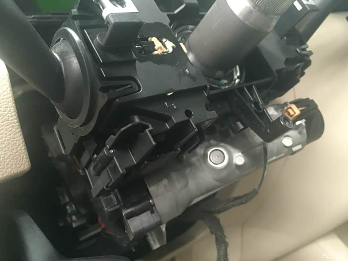

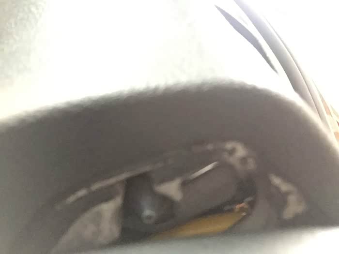

游丝三条螺丝一个插头,说一下转向开关的固定,就只有一条螺丝,比较隐蔽,在开关的下方。

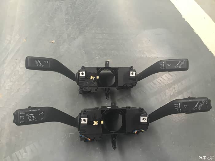

新旧对比一下,,光秃秃的。

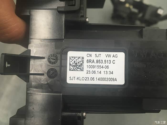

新开关的零件号。
新开关加线束

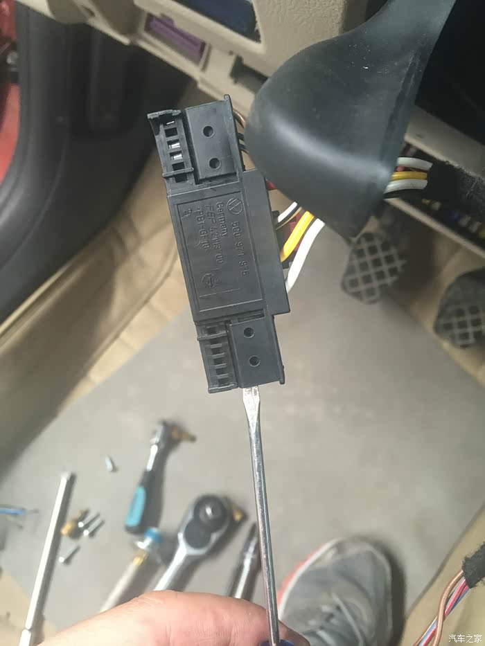

这个是巡航开关的插头,用个小一字的改锥挑一下锁止插脚的卡子就可以。

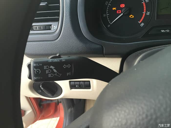

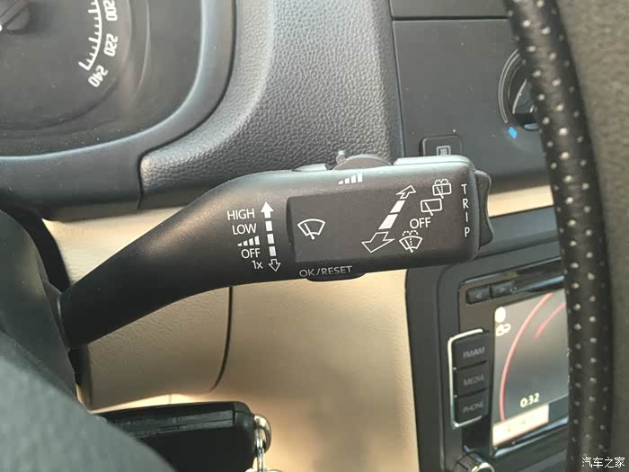

 接下来悲剧了,临时打电话要开会,只好坐车回去,剩下的只能朋友自己来了,所以没有接下来的安装照片了,只有成品图了。不过安装的过程朋友后来跟我说了一下有些注意的地方,例如14款的晶锐巡航开关的插头一号角是没有线的,而跟巡航开关发来的线束也没有,只好自己配一根,(希望以后kikisi可以改进),这根线就直接连接一个ACC的保险丝就可以了,其次就是到发动机ECU的线了,朋友废了老大劲才传出来的,最后才发现原来线束穿出来先到的是雨刷电机那里,然后才到的机舱,毕竟不是专业,见谅见谅。其它的就没有什么了,安装说明说的也都比较全面了。接下来在继续观看成品图吧!雨刷手柄,雨刷间歇可调了,间歇档不用等那么长时间了。

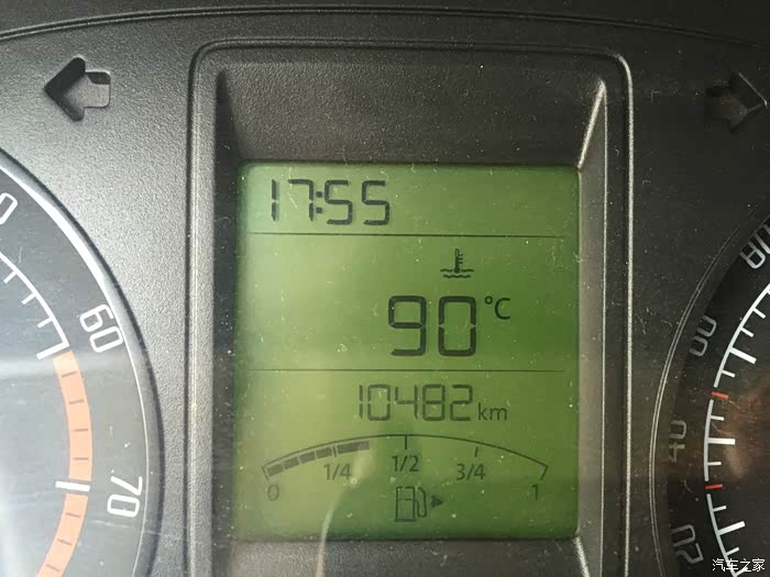

还有就是实现了仪表功能的开启,瞬时油耗、水温、综合油耗、平均油耗等等。
定速巡航,这个用的不多,不过我有点强迫症,既然加装,就直接一套搞定。最可惜的是没有定速巡航灯,可以加,不过还得焊仪表电路板,费事,就不整了。

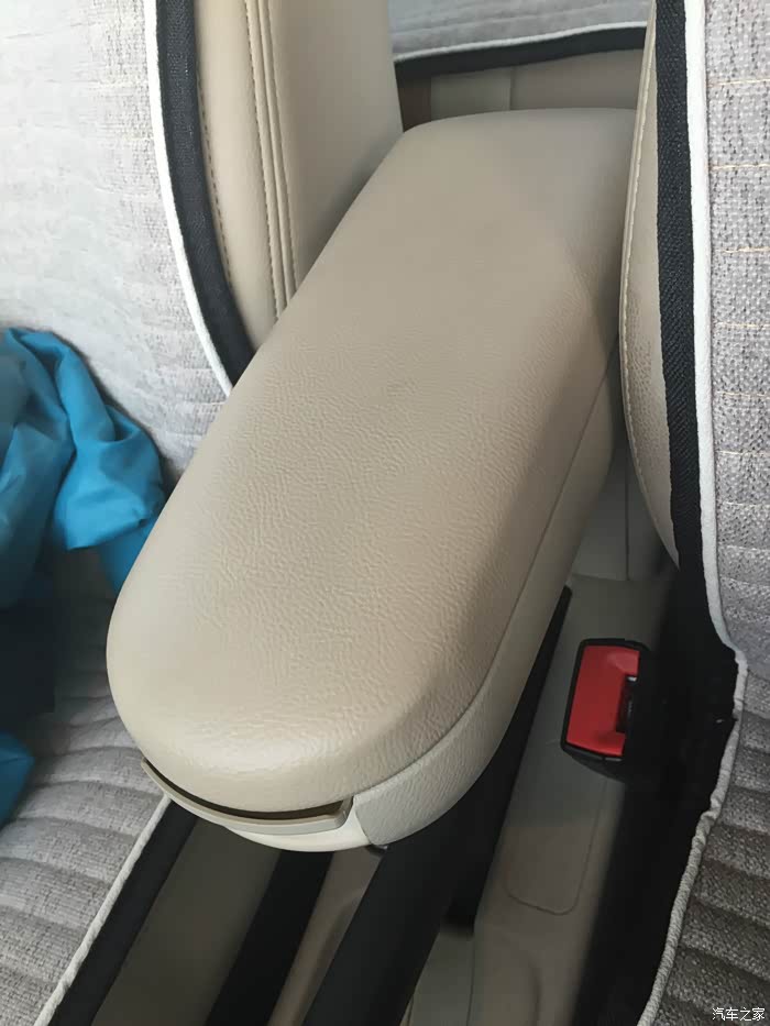

扶手箱,开车可以舒服一点了。

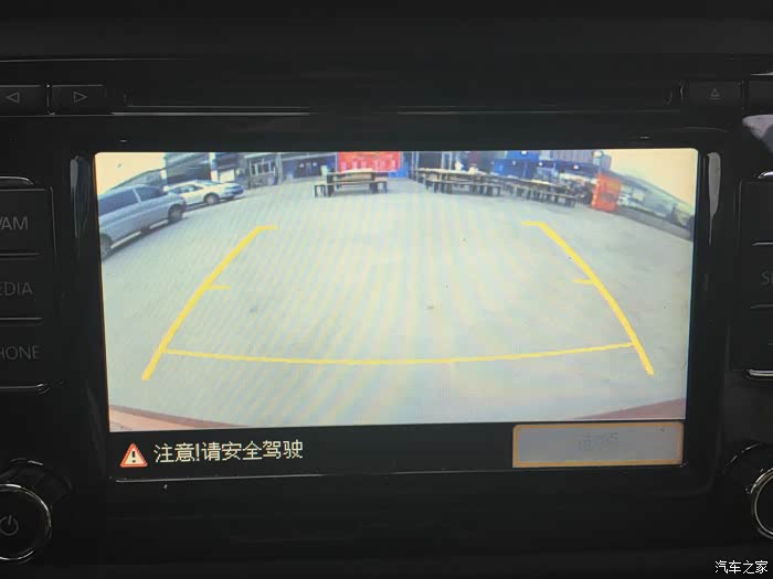

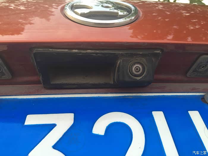

这个是我最满意的了,新帕萨特的原装摄像头,给小晶的屁股做个一个小手术,摄像头与开关集成在一起的。
倒车影像,还是比较清楚的,晚上通过倒车灯和刹车灯总体的亮度还是不错的。正好看到后杠的一点,基本上到黄线那里停车正好,大概还有0.5米的距离。

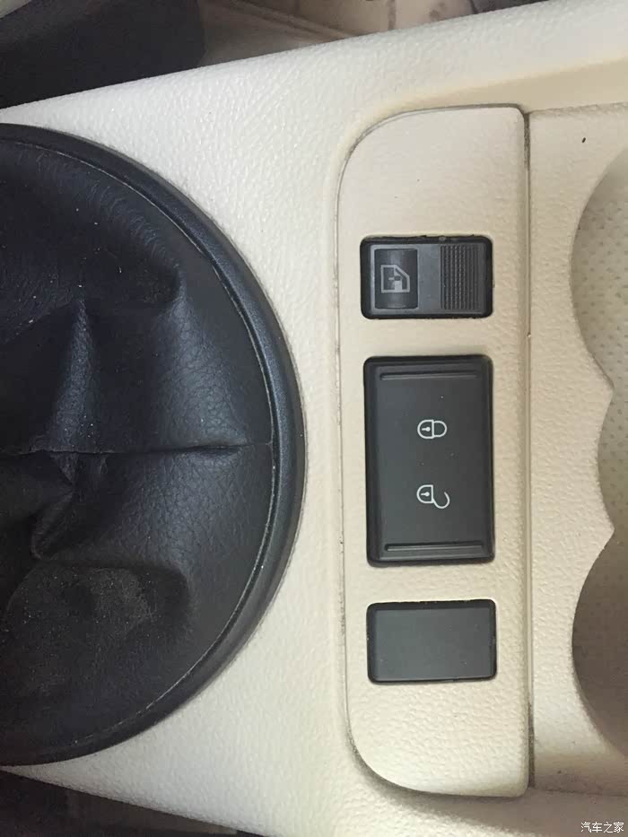

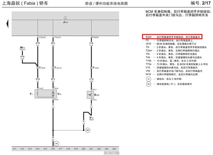

大家可以猜猜这个是干什么的,嘿嘿,自从改了倒车影像换了后备箱开关后总是有人不知道开那里,正好看到论坛有个加后备箱开关的,虽然比较山寨,但是很实用,不用每次自己下车去开后备箱了。
如果有兴趣的朋友可以加装这个开关,这个图是借用的,比较简单,一个桑塔纳升降器开关,两个线,一根接地,一根T73a/23.

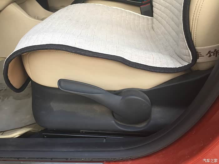

这点事比较喜欢14款晶锐增加的一项,座椅高低可调节,请忽视尘土!

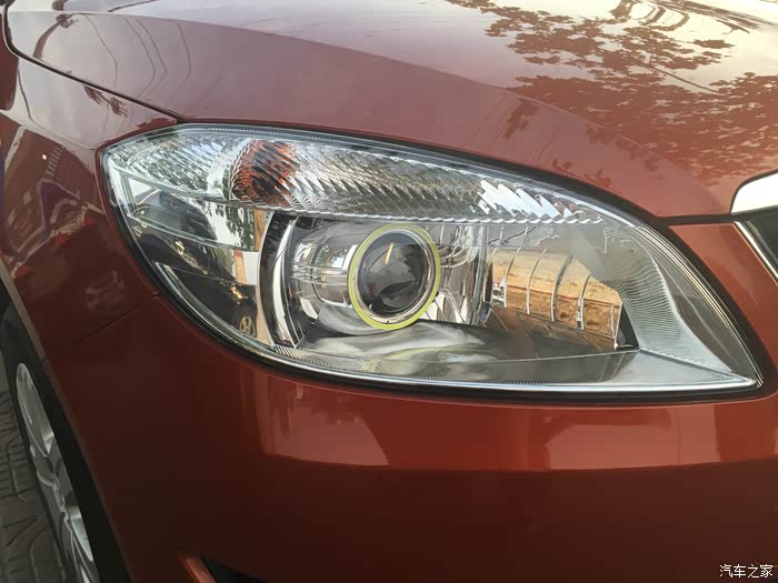

氙气大灯,小晶的原车大灯确实不敢恭维,近光远光都一般,我的原则是加装氙灯必加透镜,不为照别人,只为保护自己,不加透镜很容易造成对方视野盲区,给自己增加危险,灯泡用的一般,透镜用的是Q5,近光比较好,漂亮的切线,远光一般,毕竟远光不经常用。
