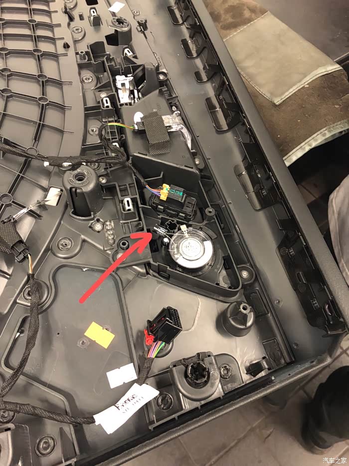

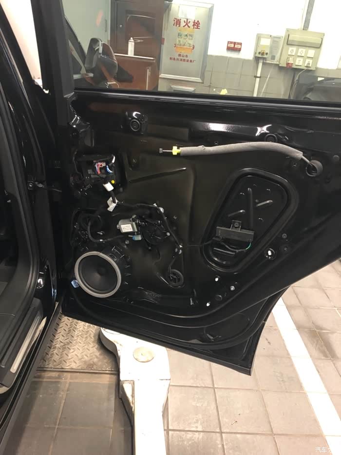

拆后面的高音喇叭

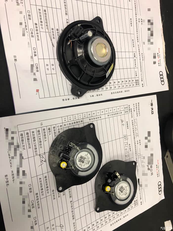

加滤波电容

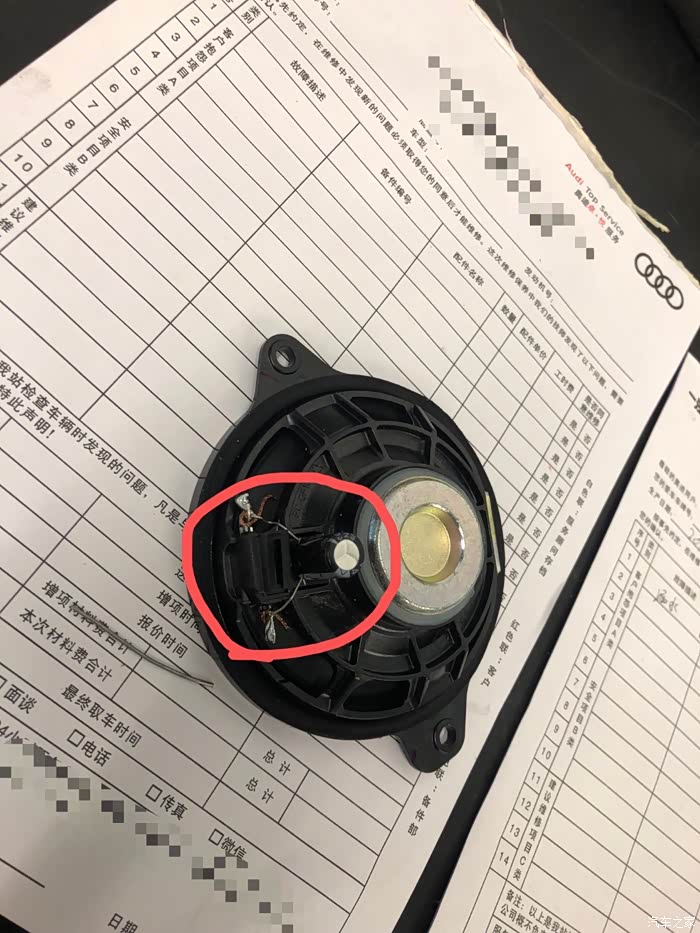

加滤波电容
加滤波电容
装好以后,除了中间比较大的那个中音喇叭稍微还有点声音,其他的都没有声音了,开车或者在路面已经听不到声音了,只有在地下车库等安静的环境里,贴近耳朵还听到些声音。主管说这个中音喇叭相对较大,电容的效果只能做到这样了,再加电容怕会失真。
