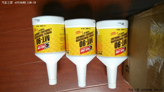

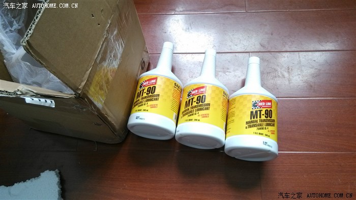

       我的车子11款福克斯1.8MT,原厂变速箱油用了3年多,一直感觉冷车或低转速换挡比较生涩。最近看了网上一些评论后购买了红线MT90 75W90 变速箱油,现已更换。 特地开了一周,200多公里来评价,和原厂油相比总体感受提升10%~15%(感觉),但是绝对没有质的变化。
       优点:(1)1档和倒档比原来容易挂了,倒档打齿概率貌似低了。(2)热车后或开了10公里以后换挡明显比原来流畅了。(3)冷车启动后,空挡怠速那种突突的声音没了或小了。(原来有这个突突声音,踩下离合器后声音变小或消失)
      缺点:(1)冷车低转速换挡依然生涩,甚至还不如原厂。(2)换挡噪音比原厂大。(3)换挡的那种韧性的手感不如原厂。
      疑惑:红线刚换上去后,一开始换挡手感比原厂更差、更涩了,当时那个后悔啊。。。。但是使用一段时间后,发现比刚换上后更流畅了。现在的手感已经大于等于原厂油的效果了。这个是不是红线变速箱油更换后油膜形成期?这个时间粗略估计1周200公里左右?
      最后,建议福克斯车友,如果单纯是更换变速箱油的话建议红线,毕竟红线便宜,价格比原厂的变速箱油还要便宜,而且效果和原厂差不多。如果想通过换变速箱油来改变变速箱换挡的物理特性或换挡的流畅性的话,那就不要考虑这个油了。毕竟一分价钱一分货。

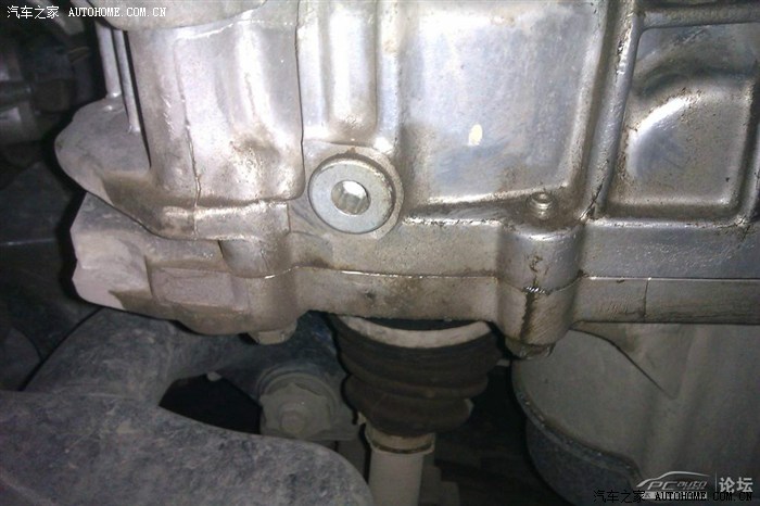

这里,问一个问题。小工在拧上变速箱放油螺丝的时候,我发现那个螺丝没有垫片。
小工说,这个螺丝本来就没有垫片。但是我觉得可能是拧下来的时候垫片掉了。
大家来说说,变速箱油放油螺丝到底有没有垫片呢?

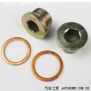

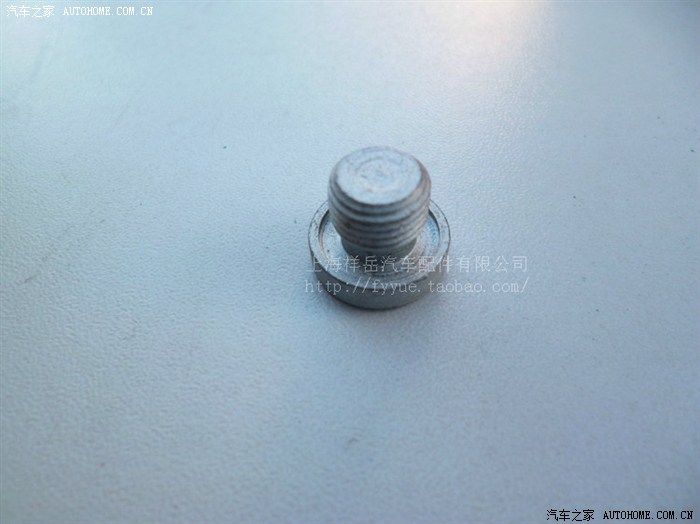

百度里找到了类似的螺丝(没有说明是福克斯变速箱放油螺丝)
网上找到的变速箱油垫片,形状和我的车子上的很像。
(没有说明是福克斯变速箱的,因为根本找不到福克斯变速箱放油螺丝)
