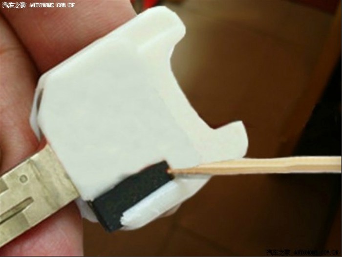

第二步用锋利刀具沿钥匙中线割开,一定注意保护好自己,别误伤了手,在切割两边转弯的地方时,一定要小心,好象左边会露出白色朔料,边缘包裹了一个黑色模块,注意要小心,不要损坏此模块。否则就不能启动车辆了。
第三步刀锋过了此模块,就可以破坏性地加快切割力度,直到钥匙全部露出,用牙签推出此模块,保存好留用。
