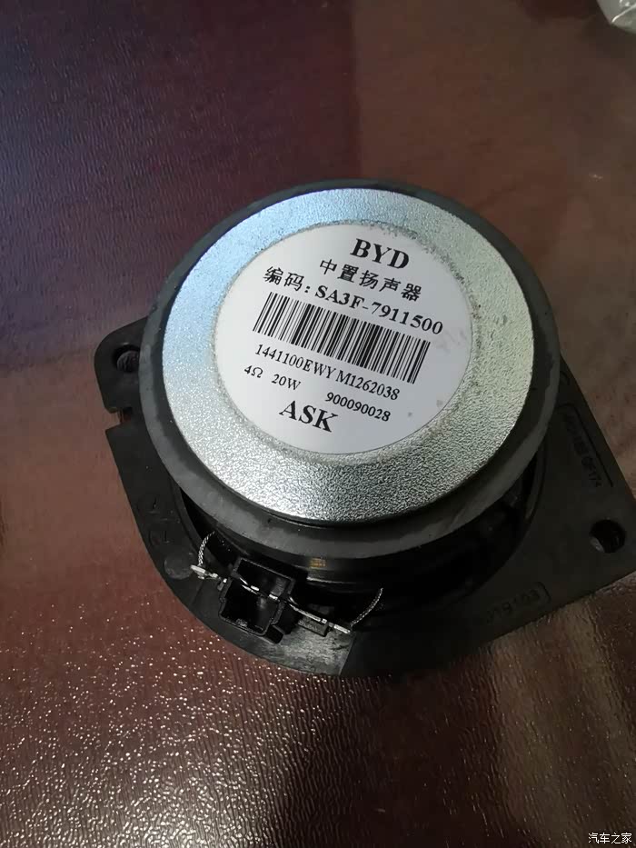

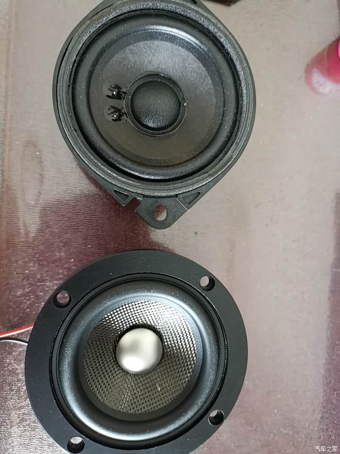

5月提车,7月走出改装第一步,换中控台上的中音喇叭,这个最简单,毕竟不用拆门板。撬开中控台的盖板,量了一下,可以装3寸至3.5寸的喇叭,根据喇叭尺寸和线的接头,在网上买了一只200元的中音喇叭和相应的配件。装上就OK了,中音和高音部分的音质明显提升。
