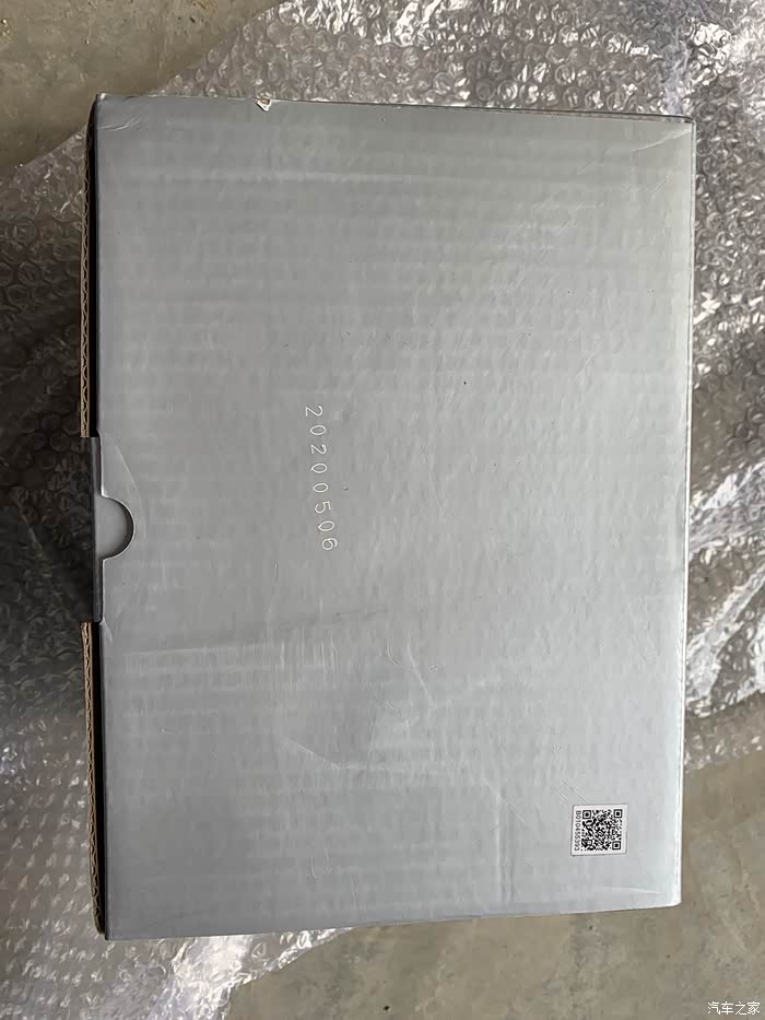

看了一下生产日期,非常新近,好评!

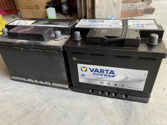

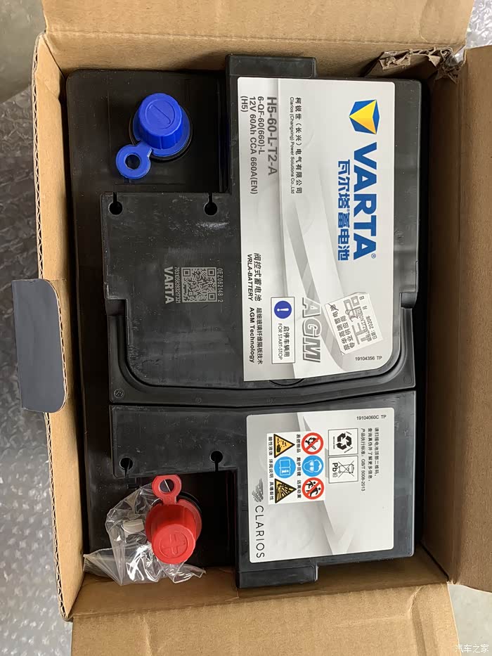

纠结对比之后,咬咬牙还是上AGM贫液电瓶!价格比原厂EFB电瓶贵了近400元,心疼一分钟,红色的盖是正极,蓝色的是负极!

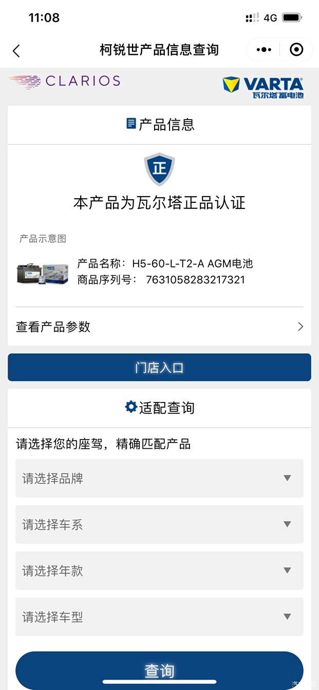

最重要的事情就是怕山寨货,tb水深,难免上当受骗!收货后第一件事就是二维码查询,结果是正品!心情瞬间美丽

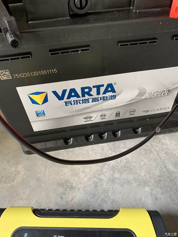

摘掉红色和蓝色的盖,现在先用充电器给电瓶补充电量,如果不是先补充电量这两个帽不要拿下来,因为等下装车的时候可以避免操作过程中不小心短路!

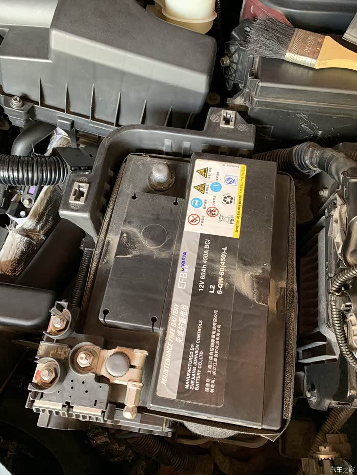

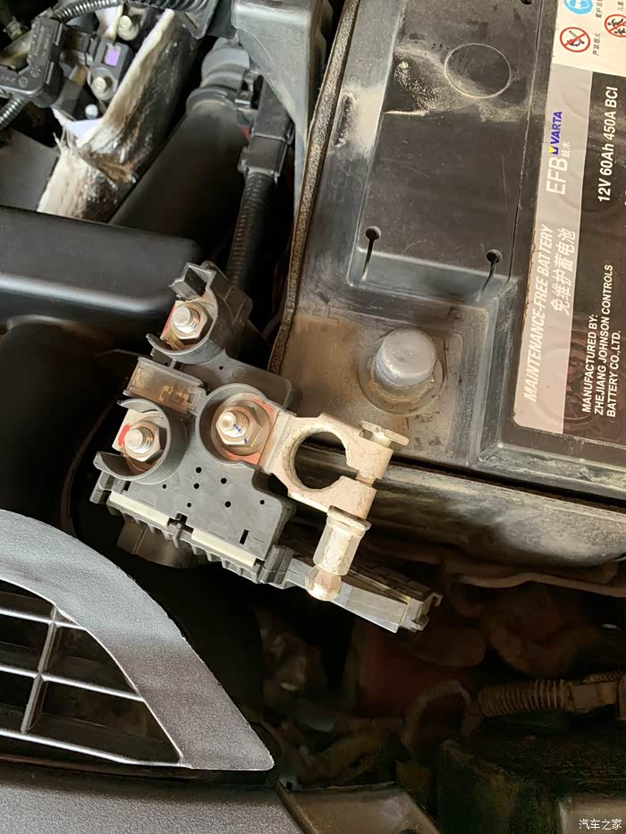

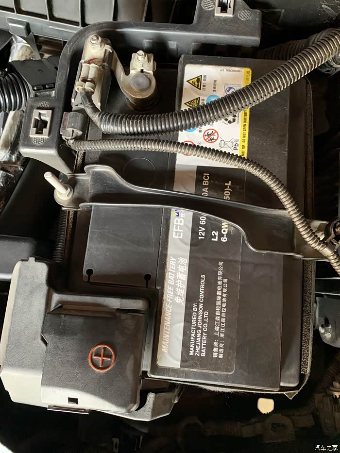

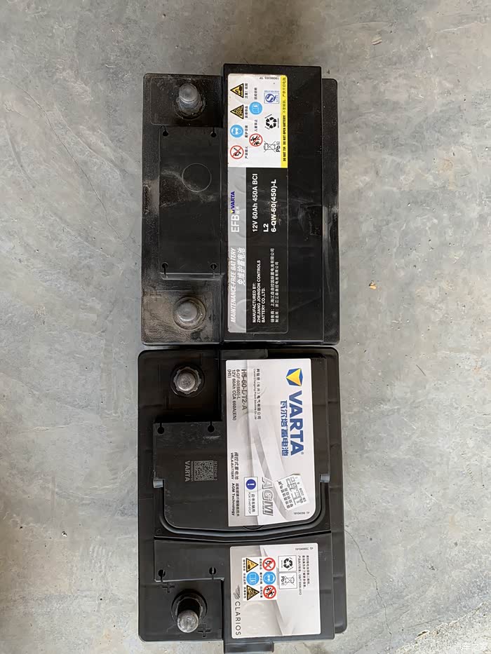

原厂的电瓶瓦尔塔EFB
仔细再打量一下,实在满意

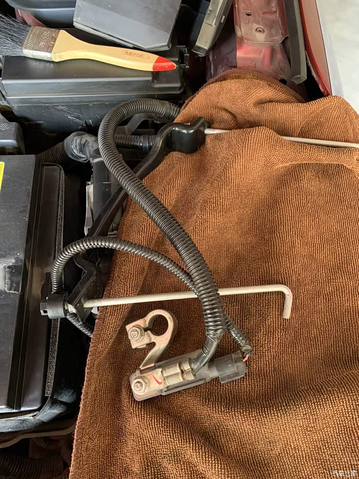

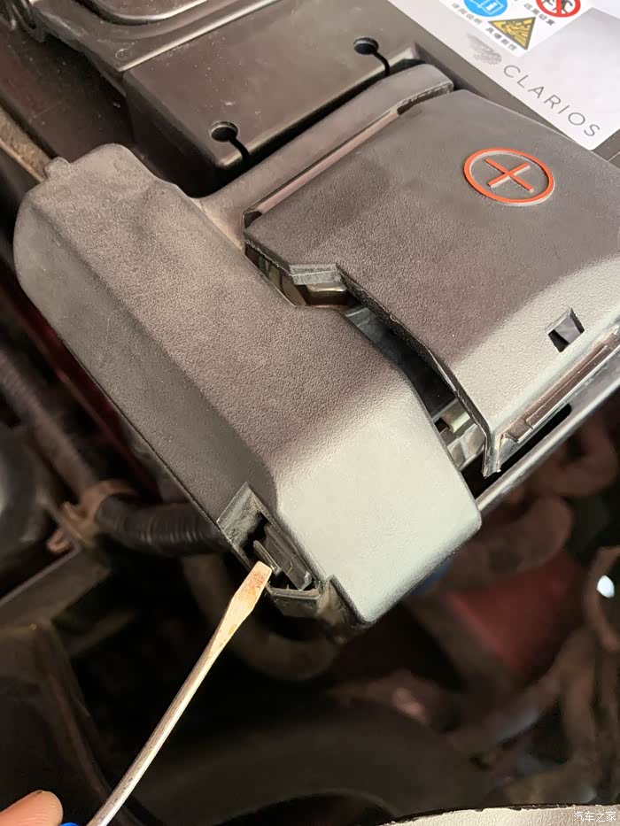

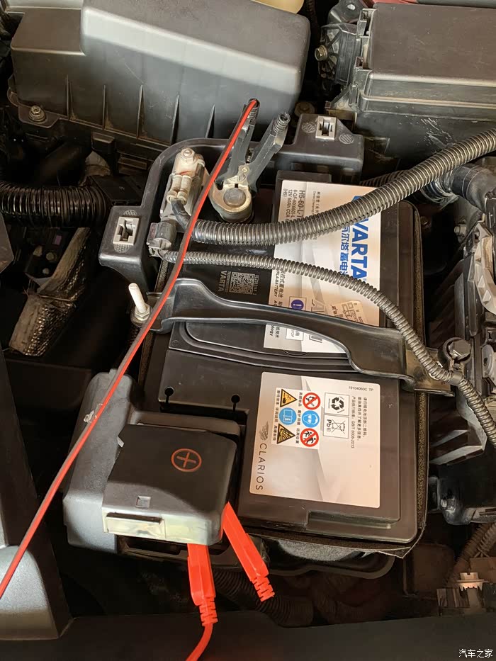

拿掉电瓶的保护盖,开始拆卸旧电瓶,先拆卸负极,我一时着急,把正极的保护盖也拆了
用毛巾垫着,防止剐花车灯和车漆
先拆负极,再拆正极,小心翼翼的,小时候被电多了,还好命大没变成烧乳猪

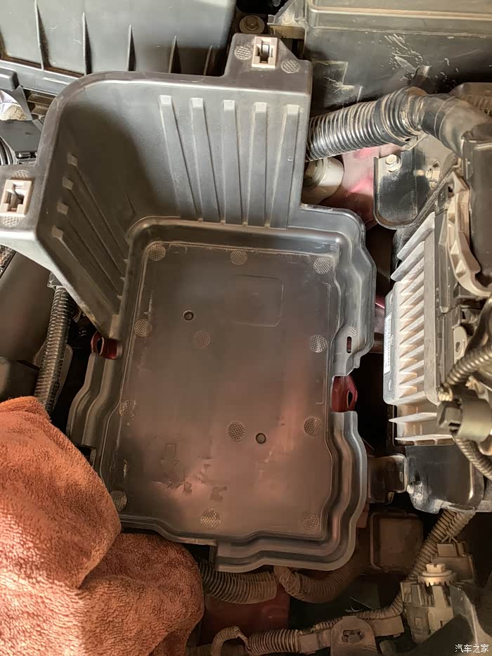

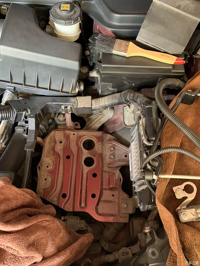

把电瓶箱搬下来,电瓶支架上有点尘沙,毛刷已经准备好,稍微清理干净
原厂的电瓶,外面有一层隔热层

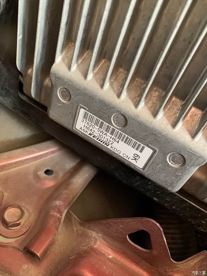

这个是电脑吧,直接***

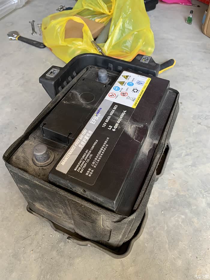

电瓶的外保护壳,清理干净先放在支架上
新旧对比,尺寸大小一致
价格贵的始终不一样,

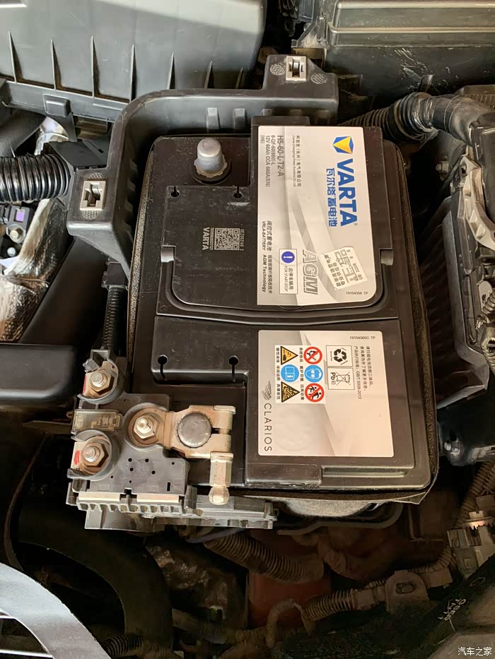

把隔热层直接套在新电瓶上,然后放在外保护套里,

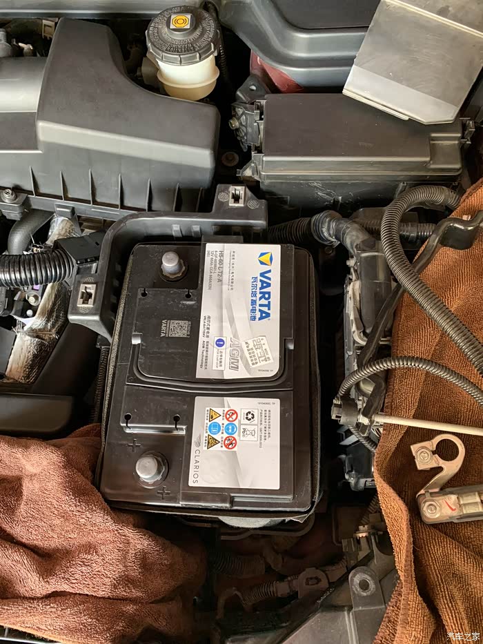

先固定电瓶的正极,一定要拧紧螺母,固定到位!
装上正极的保护盖,这样防止不小心接触短路,然后再固定电瓶的负极,最后还有一个横杆固定整个电瓶,检查确认无误!

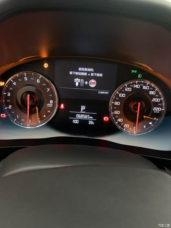

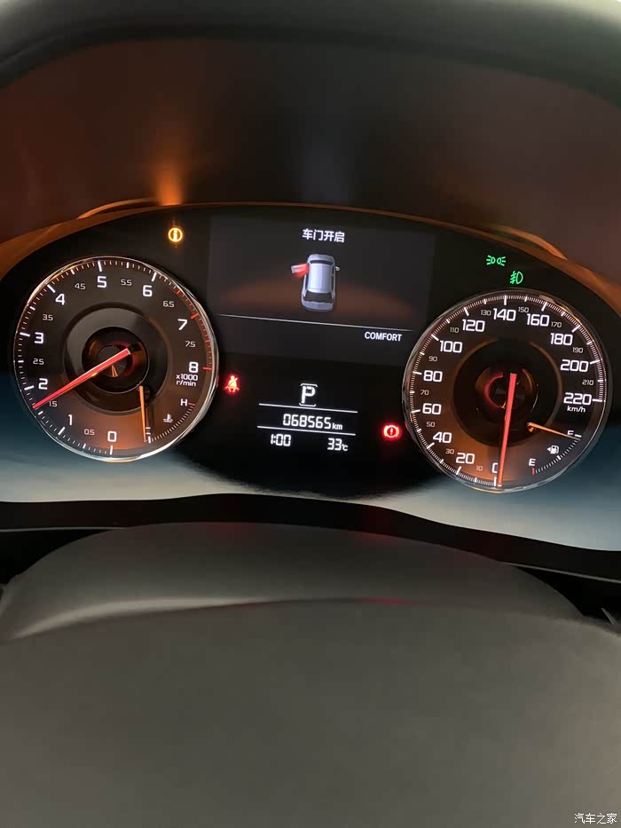

按两下启动键,整车通电

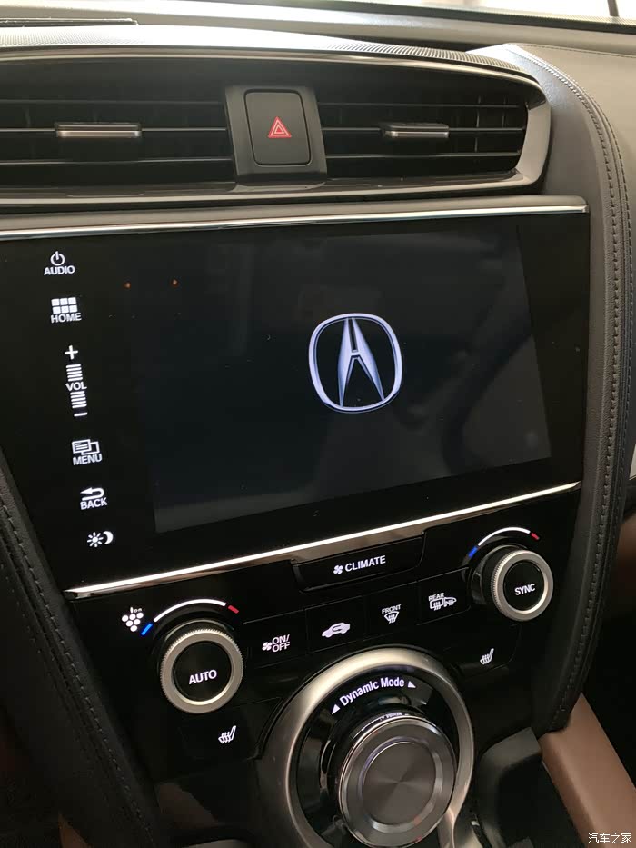

点火成功,没有故障码,这个车可以不断电更换电瓶,换完只需要调整时间

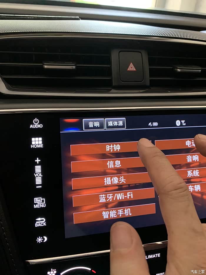

中控重新启动中

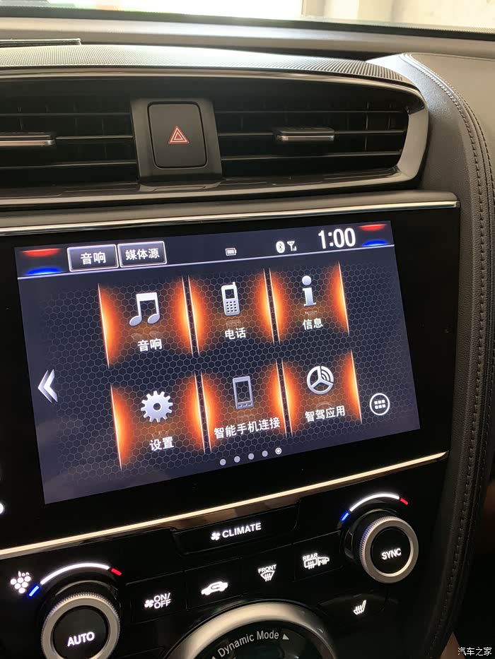

在设置里面调整时钟
其他设置没有还原,调整时钟

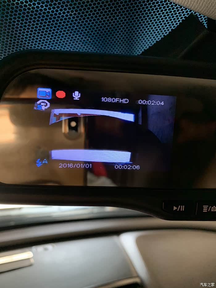

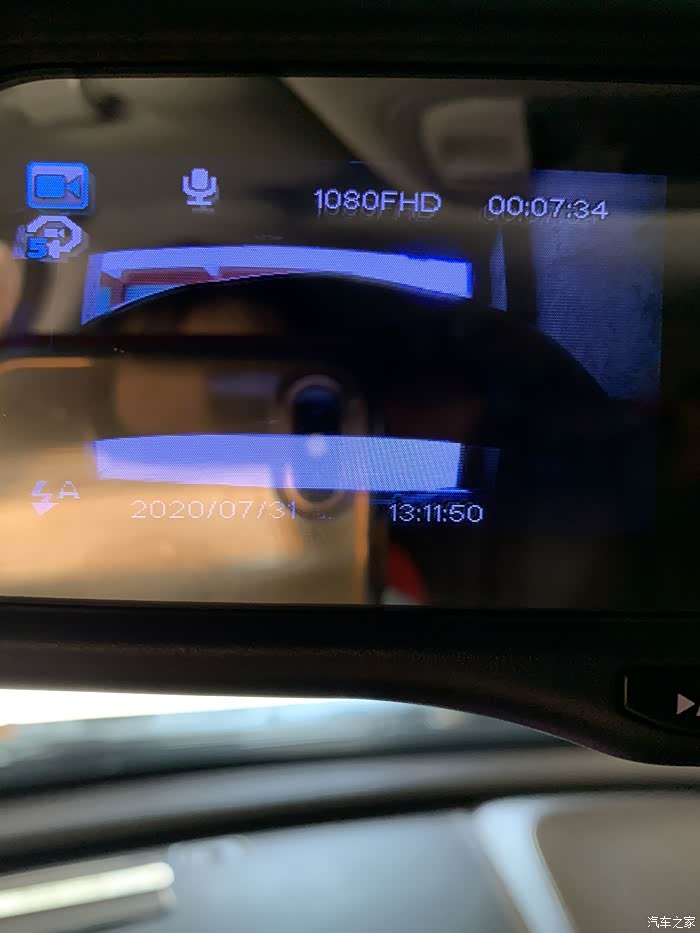

行车记录仪也要调整日期时钟
调整完毕,以后有事故时间可以对得上!

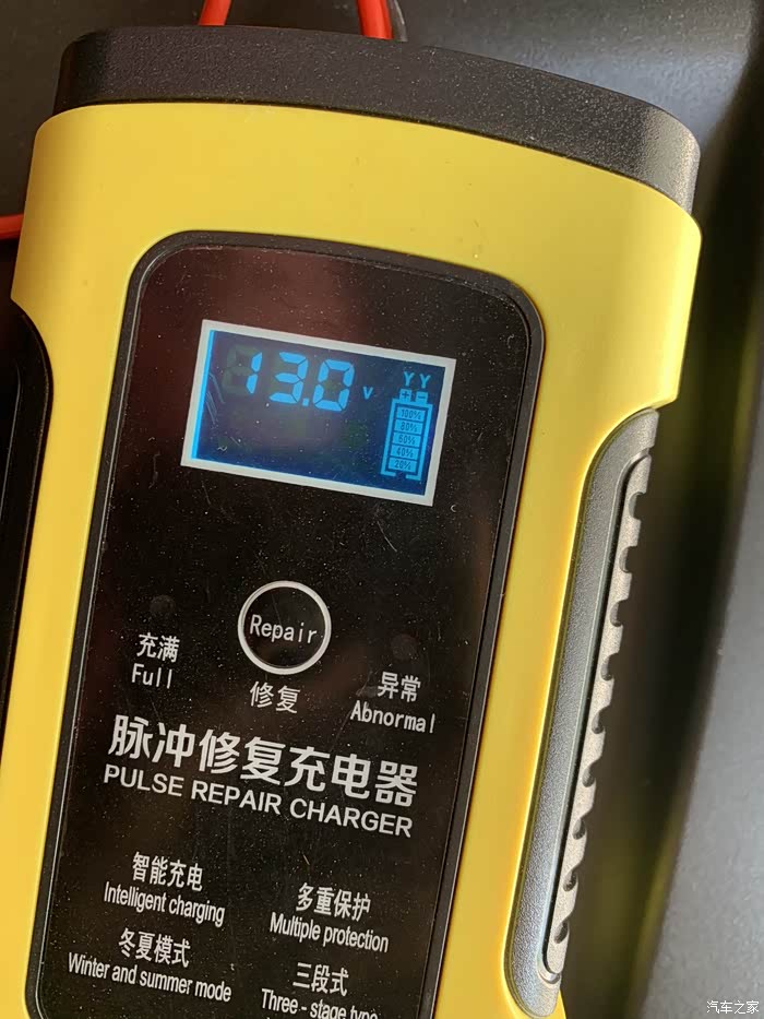

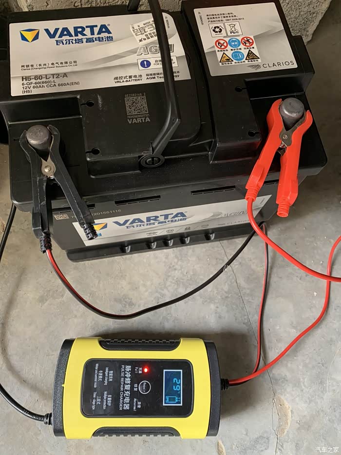

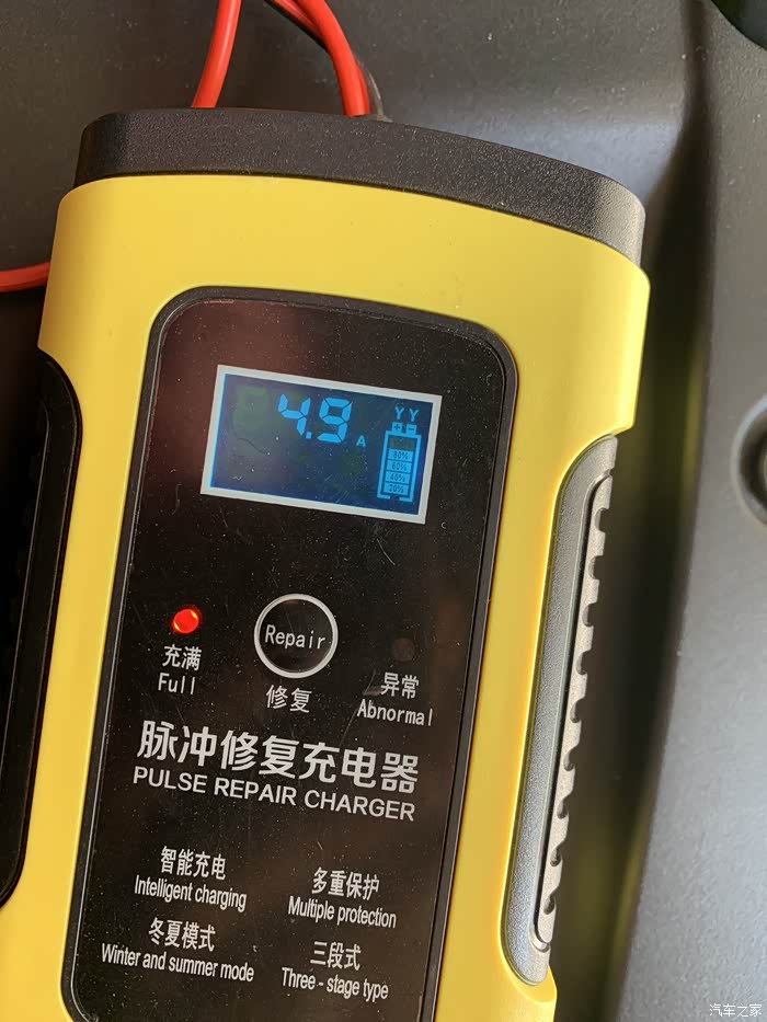

继续用充电器给电池补充电量,电压最高14.1,
现在电流下来了一点,刚刚充电的5点几安倍,在充电过程中电流会随电量的增加而不断下降
电极不要接反,充电前先连接电瓶正极,在接负极!

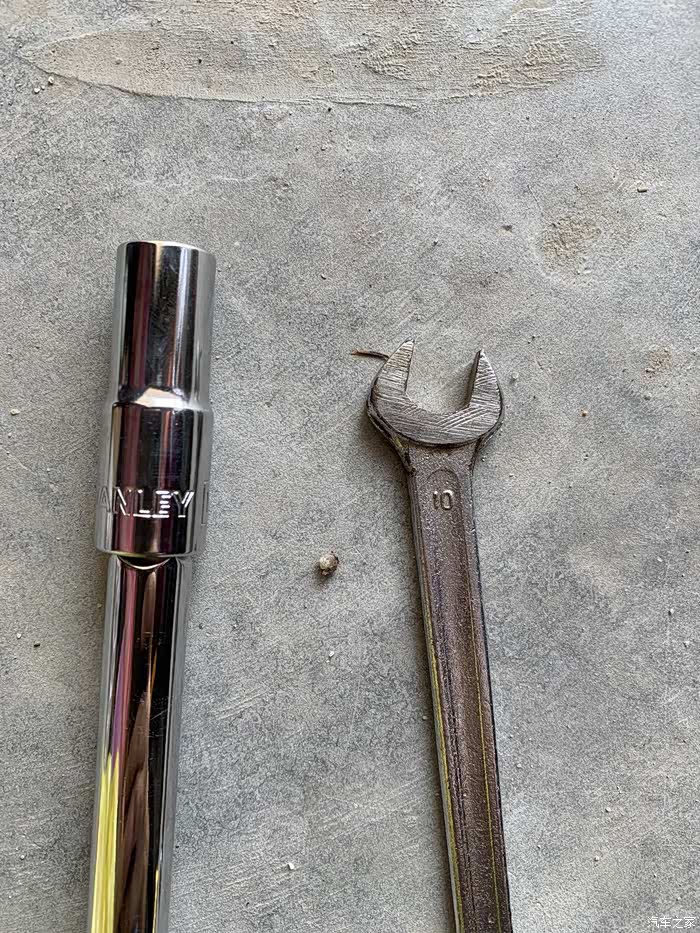

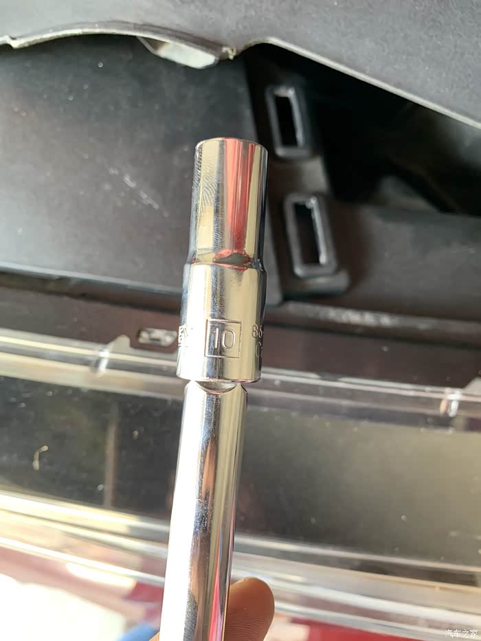

用的10号套筒
只需要这两个作案工具,都是10号

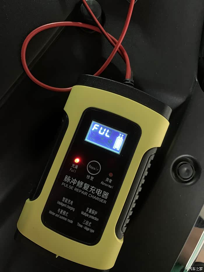

大约充了3个多小时,显示已经完全充满了,断了充电器的电源,先断电瓶的负极,再断正极
