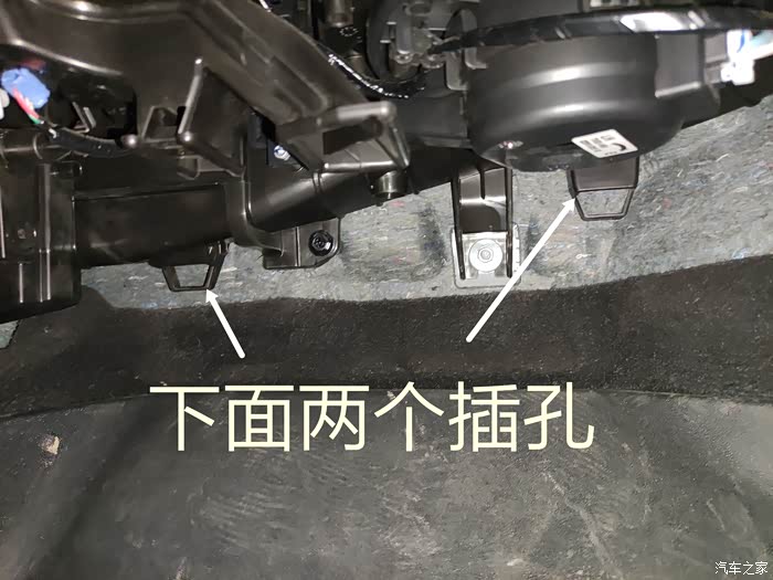

更新安装!降噪模块十分钟搞定,很简单新手都能解决!

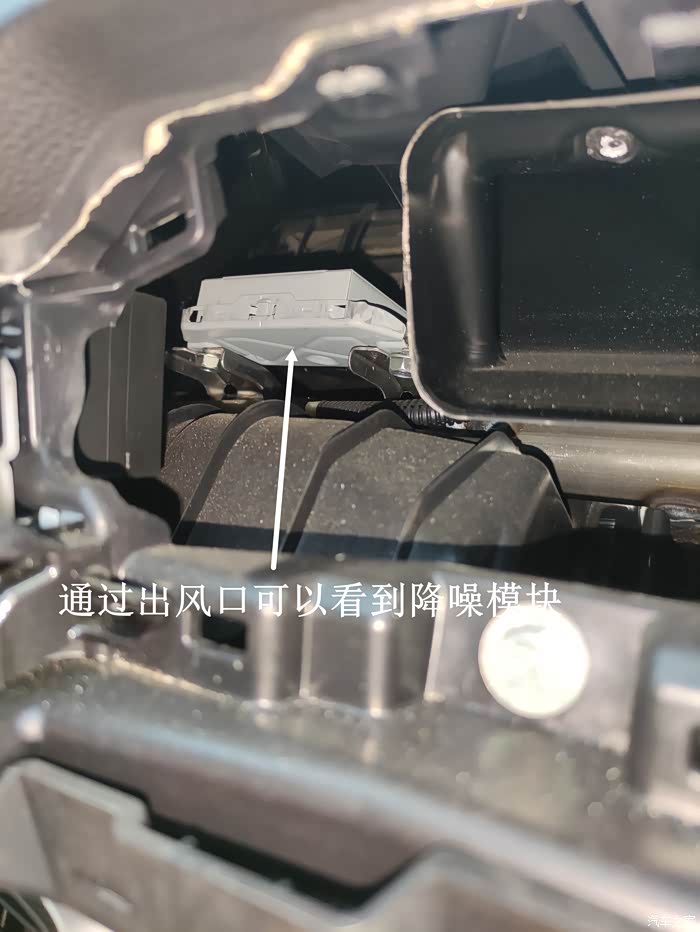

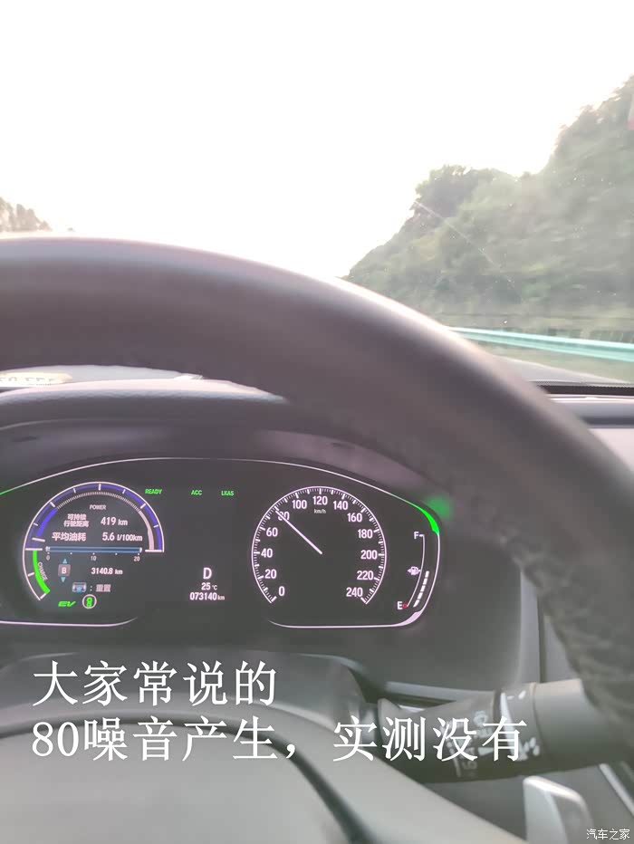

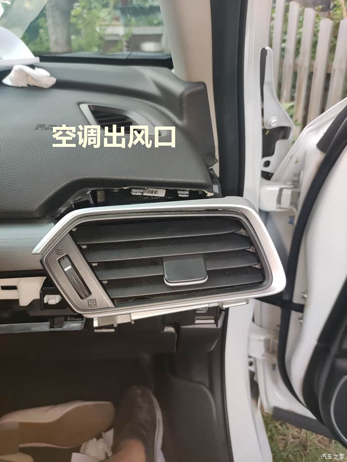

经过两天测试 拆除降噪 没有发现任何 异常 有车友说 他拆除降噪蓝牙不好用了,我没有这个问题

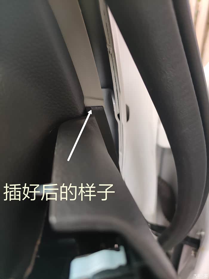

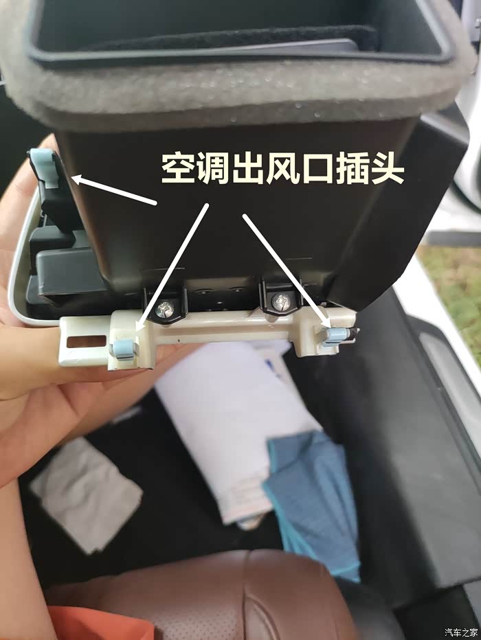

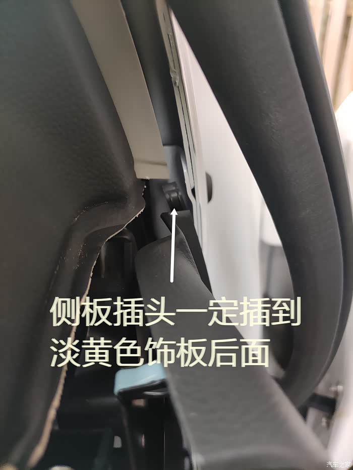

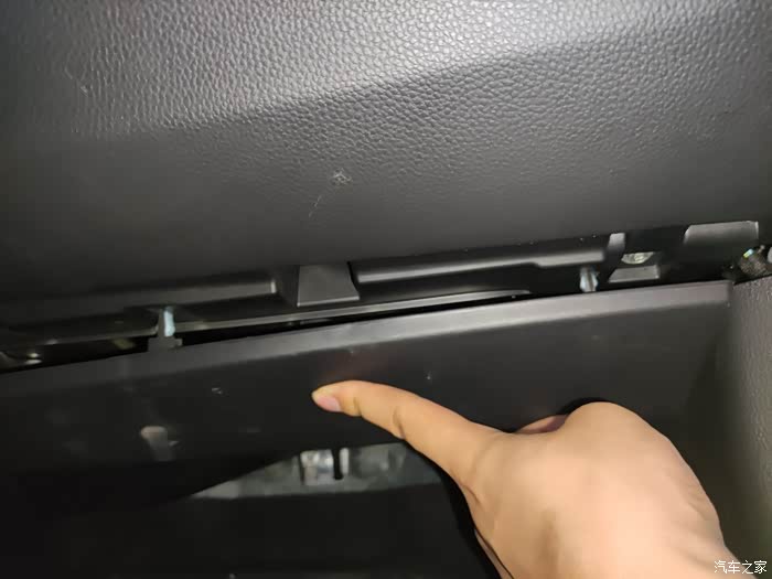

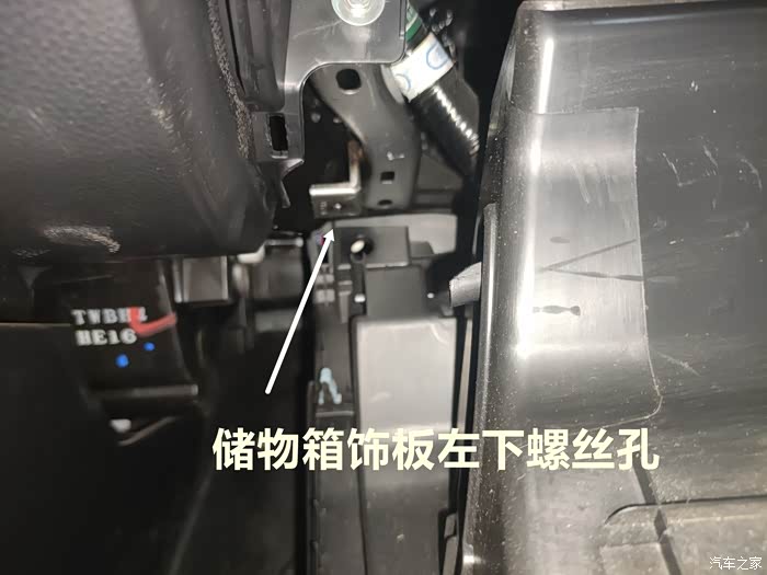

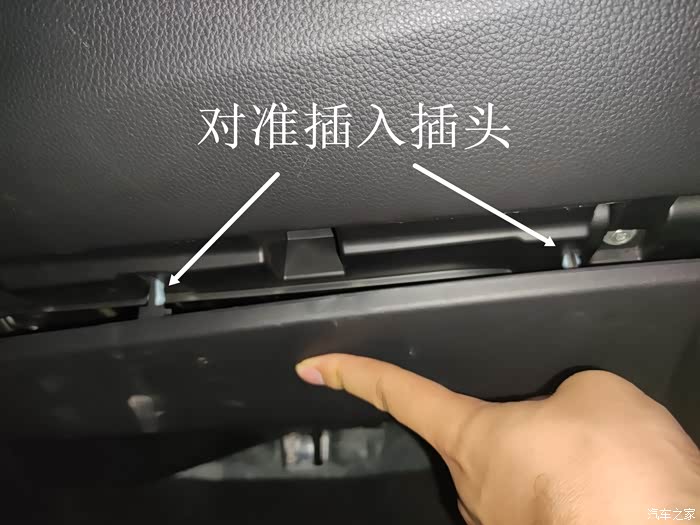

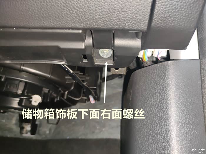

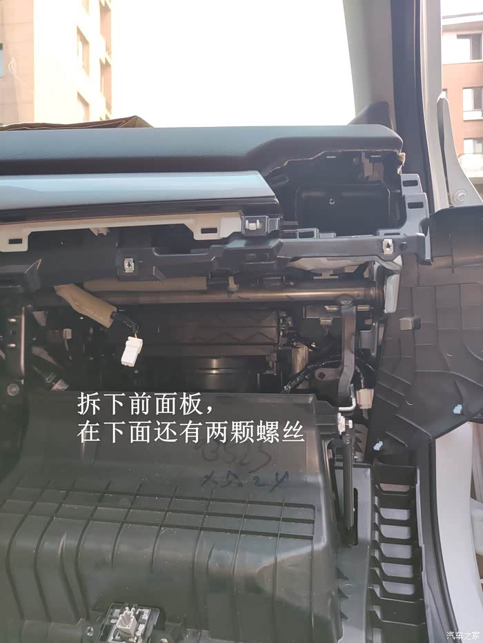

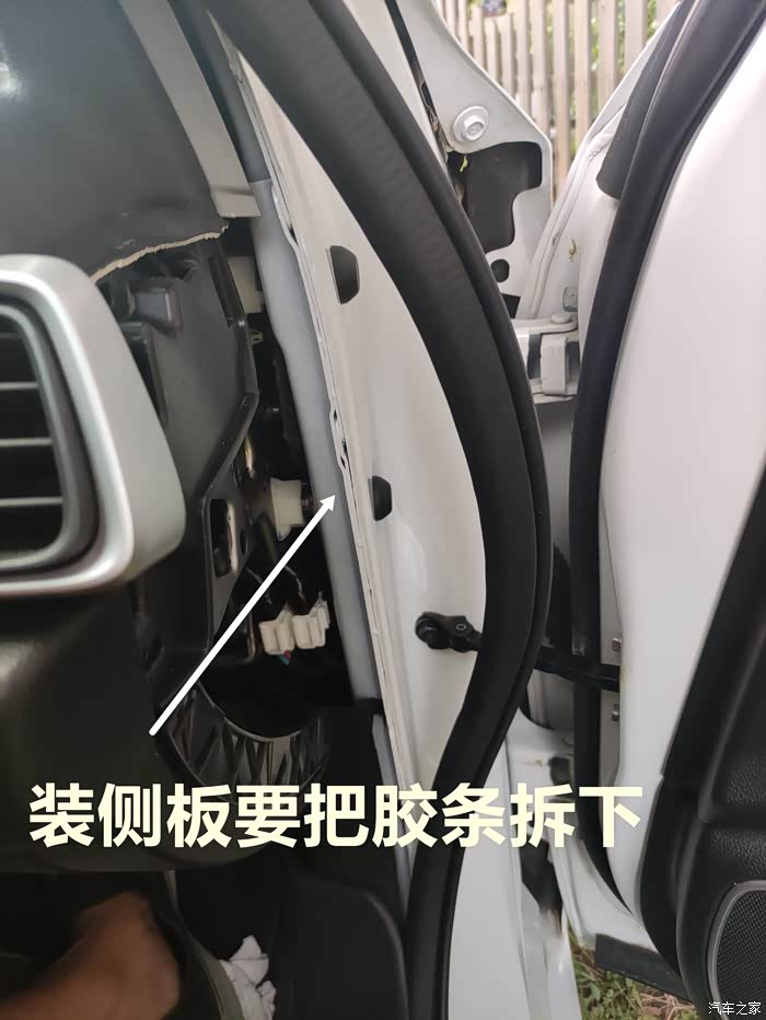

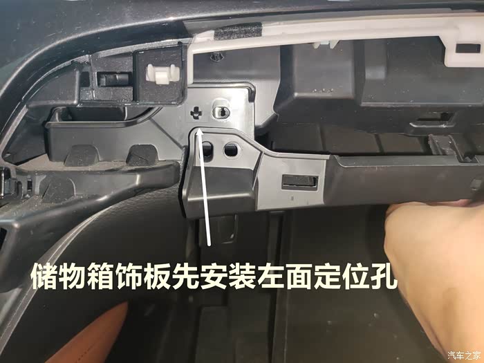

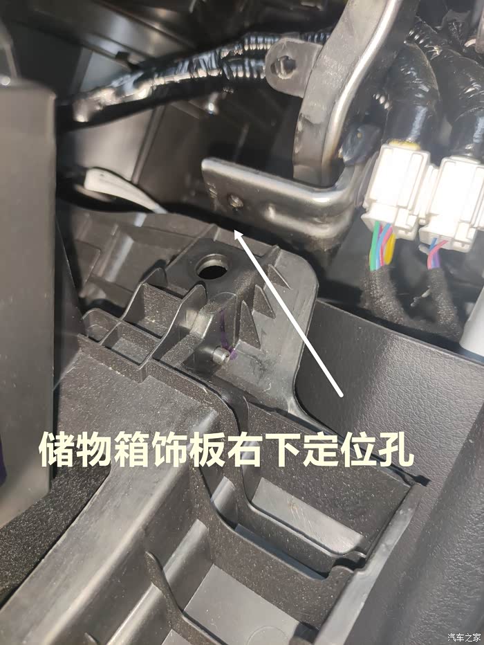

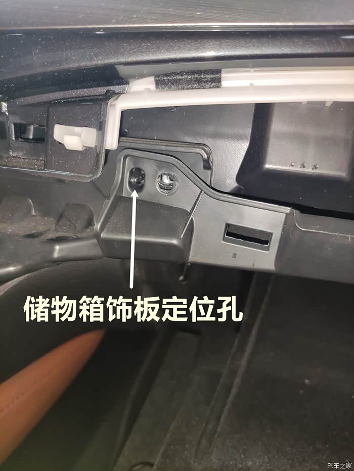

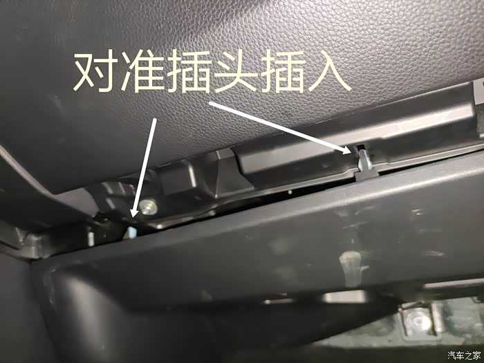

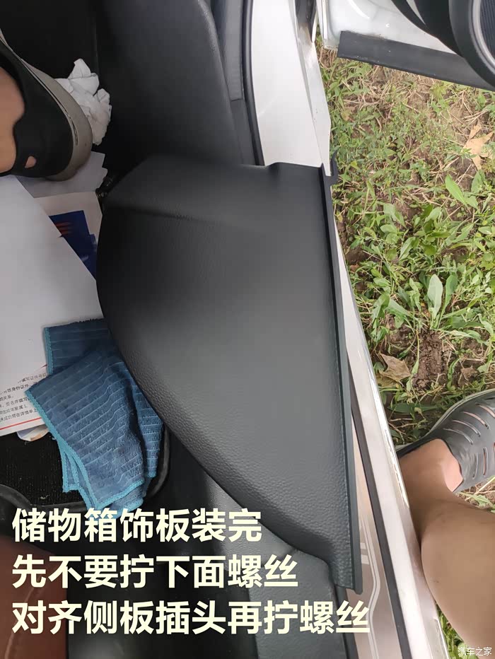

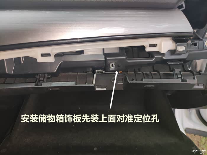

安装是步骤 和拆除有区别的, 步骤差了会导致 安装不上的。

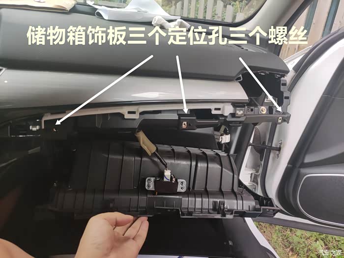

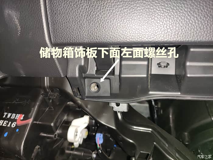

储物箱饰板 先安装 上面的三个定位孔不要拧螺丝。
准备自己动手升级音响,看到降噪会产生问题,测试下拆掉降噪有没有什么变化,看看降噪到底有多大效果。

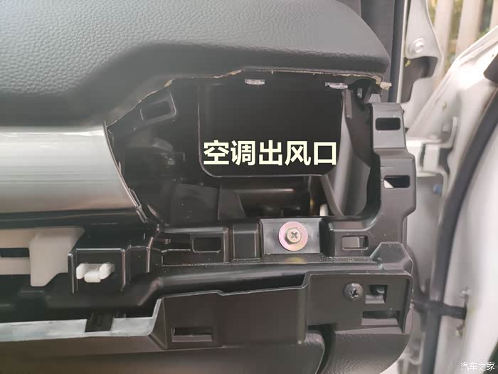

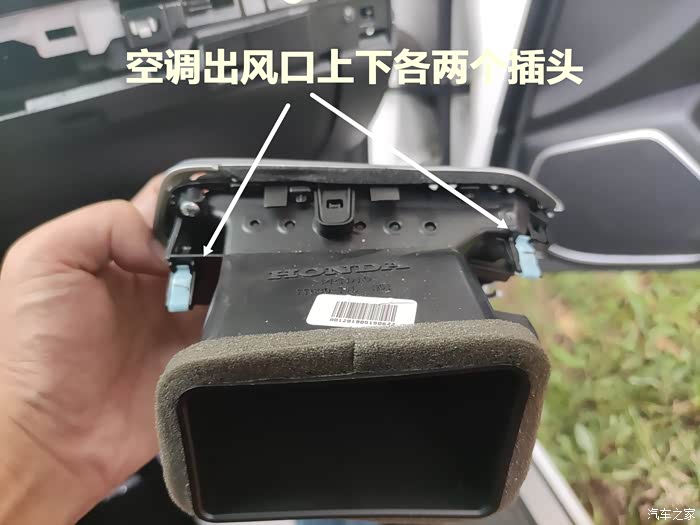

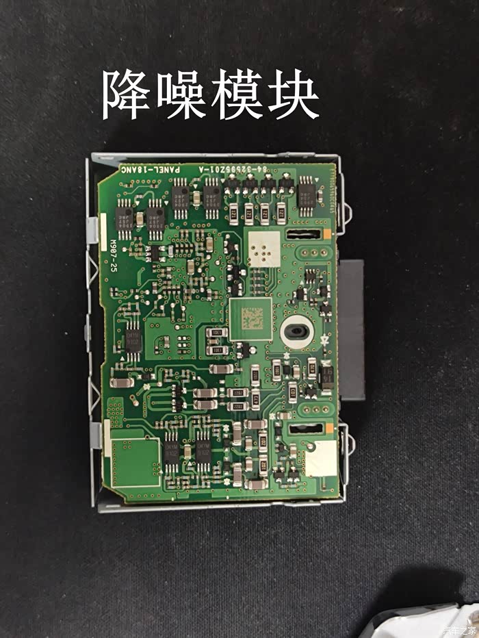

模块非常好拆卸 无损拆卸只需要十分钟。
最后测试结论 降噪模块完全鸡肋!!!! 我还会把降噪模块 再装上反复测试的
下一步自己升级音响。大家关注我
模块非常好拆卸 无损拆卸只需要十分钟。
下一步自己升级音响。大家关注我
