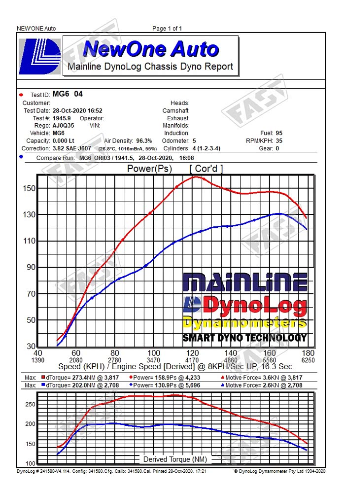

好几个月前我们测试过三代的MG6的一阶段以及一阶加的数据,在此我们也回顾一下,原厂轮上130P,与原厂标定的发动机181P传动效率只有百分之71,那么今天同样来测试就是来自名爵的MG5(自吸与涡轮同时测试),看看这台1.5T的发动机潜力如何?
MG6一阶段原厂轮上数据对比

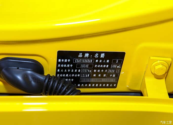

先看看官方宣传的数据127千瓦173匹,我们再来看看它车身铭牌上宣传的数据121千瓦,实际上换算过来就是121*1.36=164.5四舍五入就算它是165匹,那么是否就能认定它是虚标功率?在此也科普一下MG5厂家宣传的都是总功率,而车铭牌上则是净功率,那总功率到底是什么?就是实验台架上纯发动机功率,而净功率则是把车内的空滤、尾气三元散热风扇等等东西全部安装上的功率。当然在此我们也不能说它是虚标功率,因为国家的相关法律并没有严格要求不能这样写。
MG5的车铭牌121千瓦

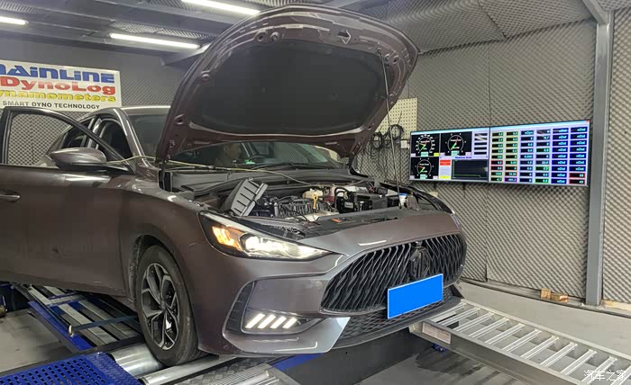

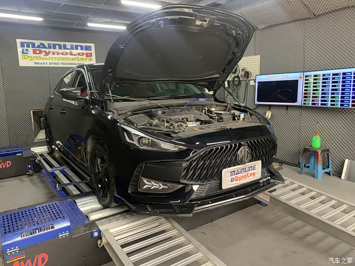

与之前测试MG6一样还是澳洲mailine轮上马力机测试

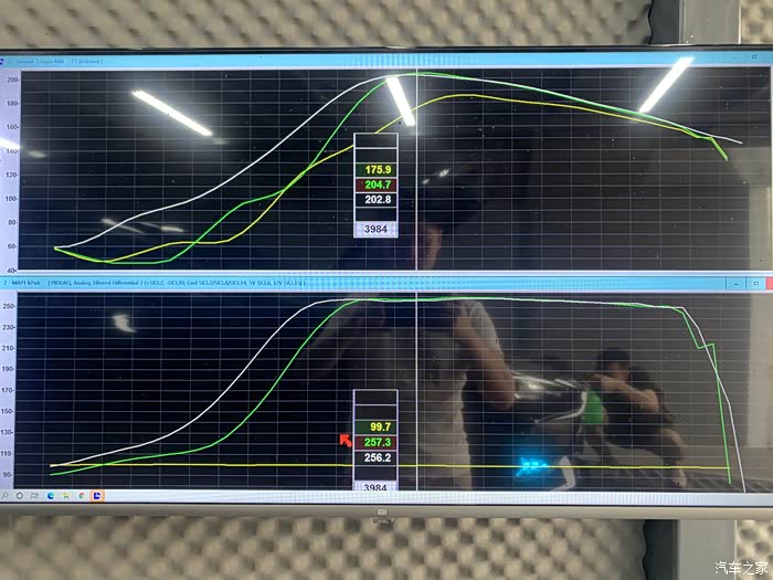

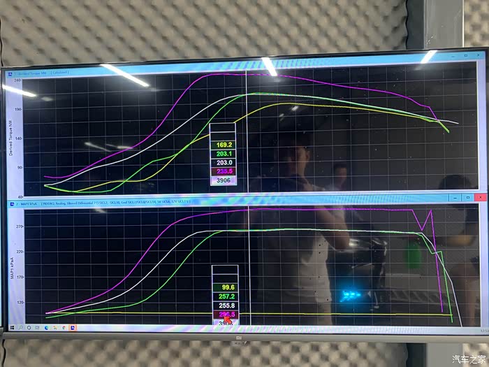

从上图可以看到轮上最大扭矩204牛米(95油品)而原厂轮上175牛米(92油品测试),涡轮压力恒压1.5个bar,一直可以持续大断油。
一阶段使用FAST外挂电脑
此图为92油品、95油品原厂与一阶段的数据轮上扭矩对比图
一阶段轮上最大扭矩235牛米,而涡轮压力相比原厂也做到了近2个bar,一直持续到断油。

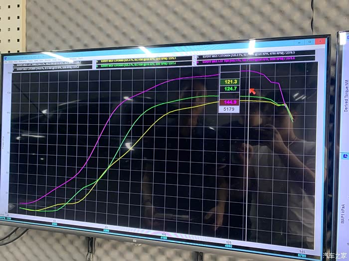

92油品、95油品一阶段的轮上功率对比图
从图可以分析出原厂95油品比92油品原厂多了轮上3匹,而且前段的马力曲线在前段爆发力也更大,通过FAST一阶段升级之后轮上最大就做到了144P,如果你经常加95的油品,不升级程序那就是没有发挥出95油品的极限。
原厂轮上121匹,与官方标定(铭牌)的发动机输出165匹,轮上功率传达率只有百分之73,与MG6基本差不多的传动效率。原厂轮上121P 186牛米,升级FAST一阶段之后轮上144匹,237牛米,换算发动机上安装原厂165来计算的话就是197匹,353牛米。

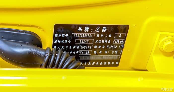

上汽名爵用了同样的手法官方宣传88千瓦,120匹,实则铭牌84千瓦只有115匹。
名爵5铭牌84千瓦

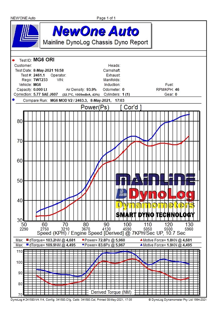

MG5自吸轮上马力数据
用95的油品测试原厂轮上72.8匹,103牛米,升级fast一阶段之后轮上83.6匹,109牛米,虽然峰值的马力扭矩提升并不大,如果只是单纯看峰值数据,就过于外行了,看马力曲线图需要看整个转速区间的表现,在过了5000转之后轮上有10P的提升,对于1.5自吸的发动机而言,轮上10已经不错了,如果换算发动机的猜数就是132P,160牛米。

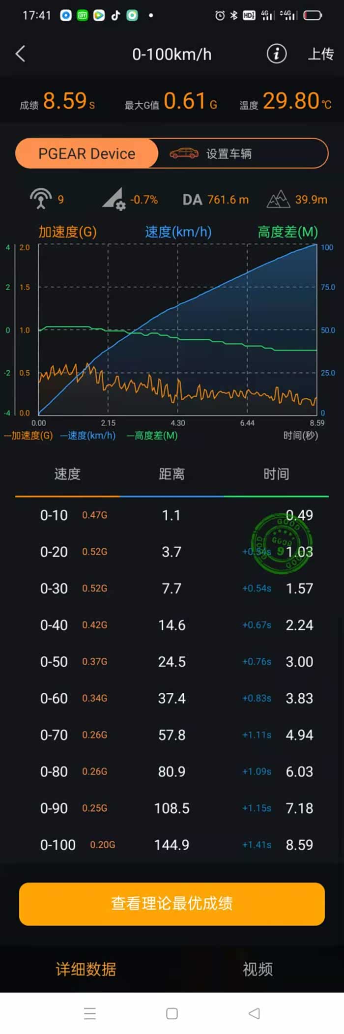

原厂我们测得最好的加速成绩8.59秒,平均加速G值0.2个G,对于室温将近30度的天气而言这个成绩已经不错了。

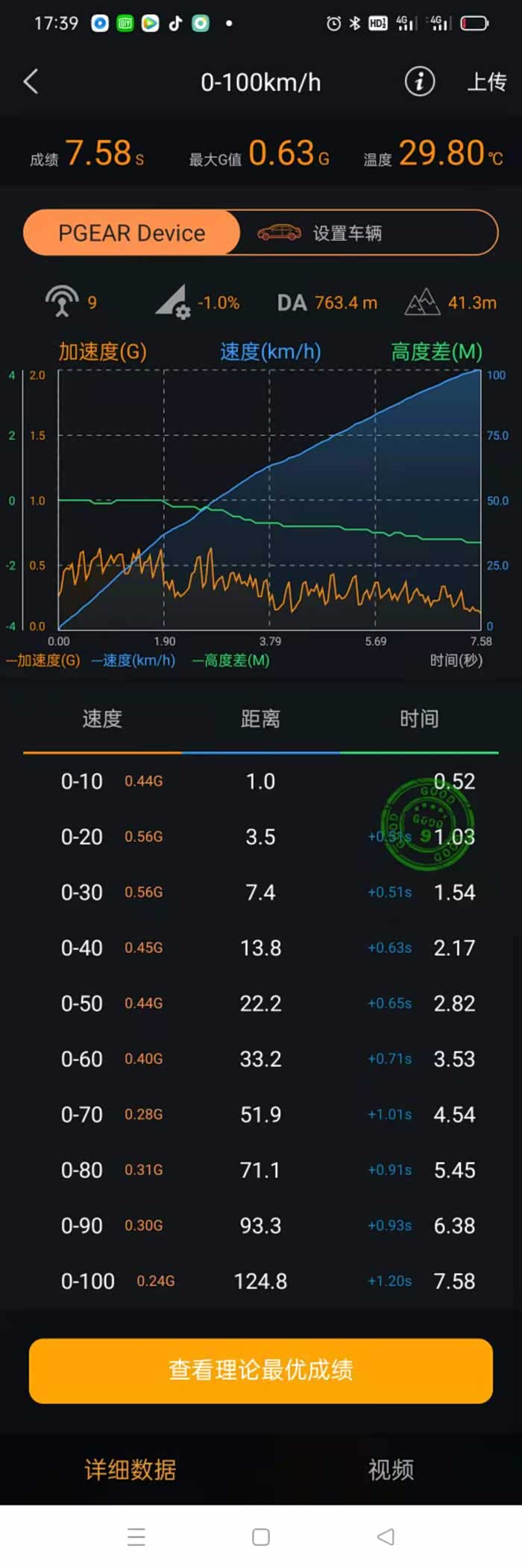

FAST一阶段最好加速成绩7.58秒相比原厂1秒的提升,平均加速G值0.24个G,相比原厂提高了0.04个G。
