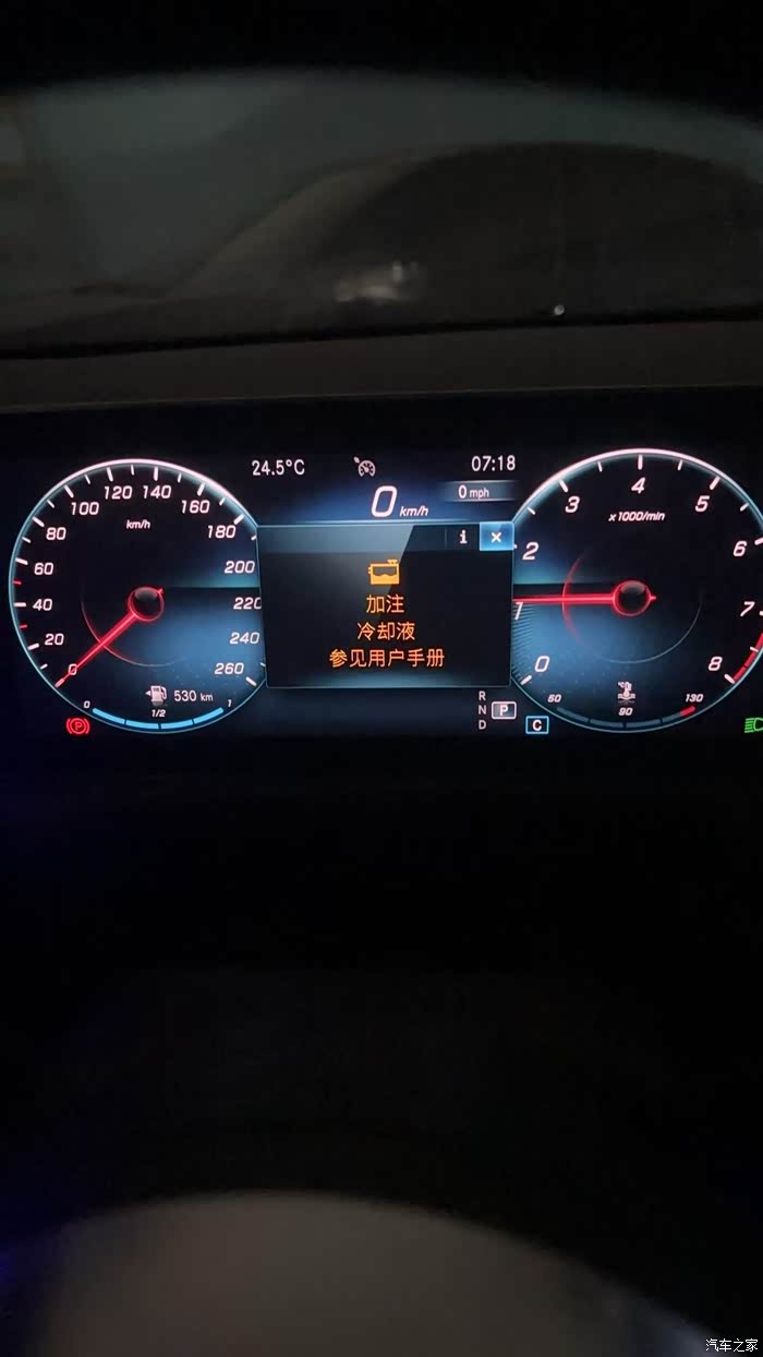

2024年年底已经过了质保期,去做保养的时候进4s店没有问题,我取车出来就提示要加冷却液,后去4s店检查是节温器老化漏水,由于保养期间出的问题,4s店就给审批了一个客户关怀,免除了5798.35元,很庆幸我运气好,要不这个费用还要我承担。
保养后提示加冷却液

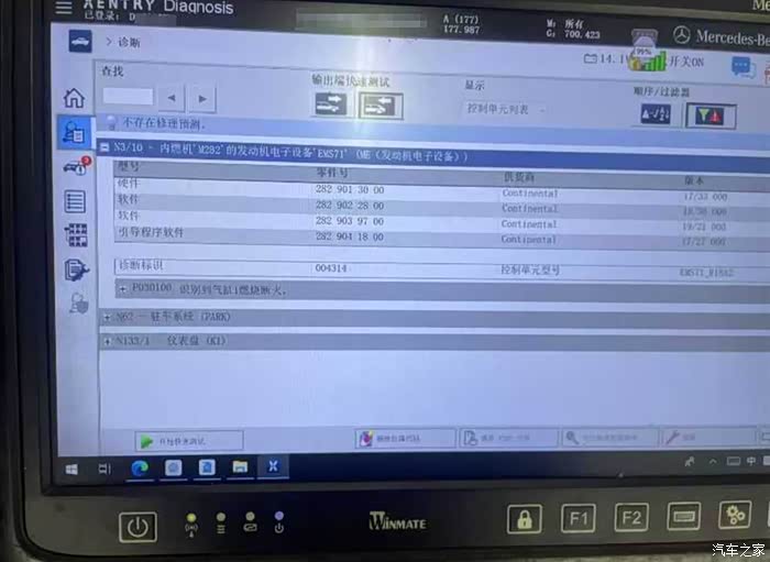

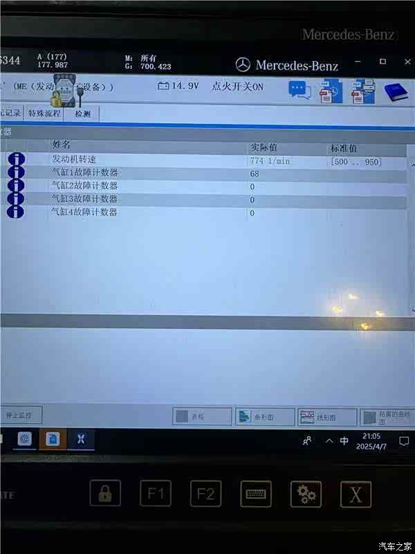

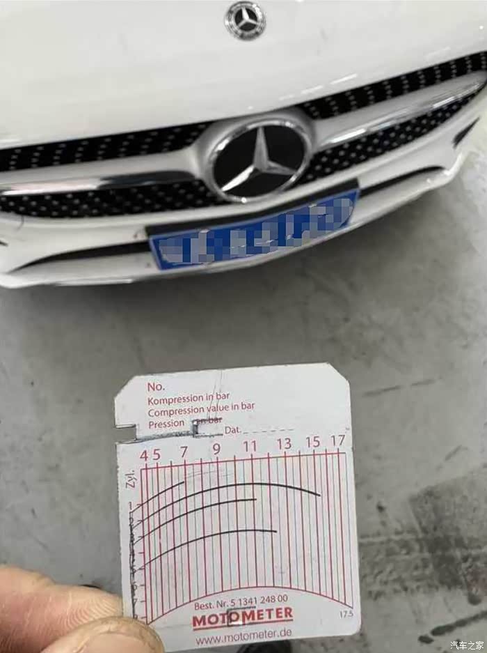

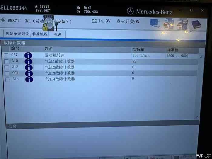

4月1日又发现这个问题,清明节期间开到4s店继续检测,通过多天反复检测,老是提示1缸缸压不足。
4月1日再次出现提示
检测1缸缸压不足

更换完喷油嘴后,问题依然存在,排除了喷油嘴故障,4s店说要拆发动机检查,如果拆了发动机就算大修,后续车辆不能剧烈驾驶,费用也暂时不能确认,拆了发动机估算大概在几万块,由于车辆使用时间不久,里程也不多,我没有同意拆发动机。
简单总结一下,关于本次发动机预警灯,4s店的检测循序渐进:①点火线圈故障(通过对调已排除,费用0元);②喷油嘴故障(通过对调已排除,费用2720元);③发动机故障(用排除法,肯定是发动机故障,需要拆发动机后确认具体问题)。
