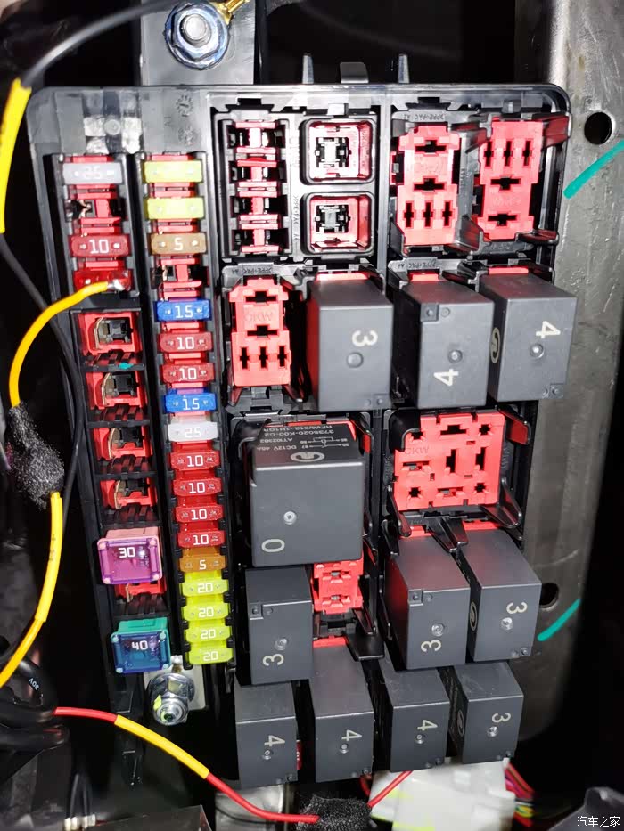

5.选取合适的供电保险丝
搭铁位置和好找,就是那个10mm螺丝柱,送掉插入取电垫片紧固即可。
常电B+和ACC供电行车记录仪的取电保险丝是10A的,优先选择10A的保险丝替换。
B+选择的8#预留,熄火后用万用表确认正确,发起B+圈起来的位置都是常电!
ACC供电比较难选,主要是欧拉R1可以远程启动,基本油车上ACC供电保险丝的在R1上都是常电。思路是找到点烟器电源对应的保险丝,经过一个个尝试,38#备用电源就是要找的,但是是15A的,想到点烟器也用不到大功率电器,直接用10A替代15A吧,也省的后面破线了。
黑线是搭铁负极
黄线B+接的8#保险丝位置;
红线接的是38#保险丝ACC供电
黄线B+接的8#保险丝位置;
红线接的是38#保险丝ACC供电
38#保险丝备用电源ACC供电特写
