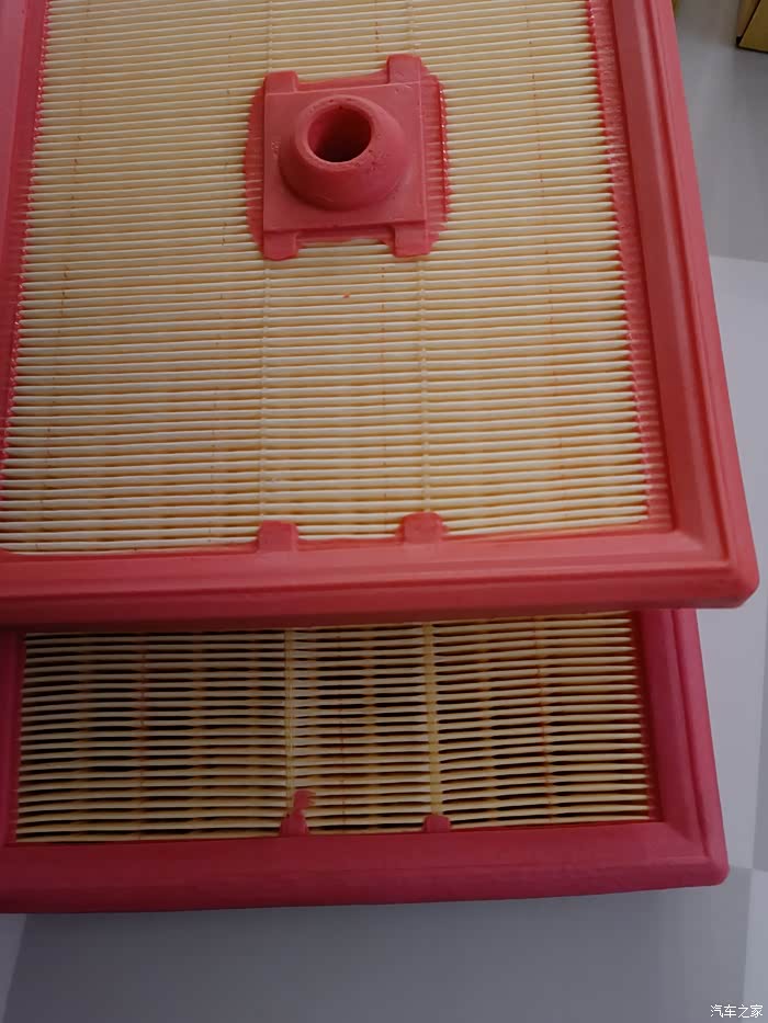

从侧面看明显可以看得出来京东的折痕是直接折过来的,途虎的是还有一个半mm的凹行
一个显著的区别就是在边框的位置土虎的边框侵入了滤纸,四个边都是,至少有5毫米,京东购买的边框和滤纸之间的交汇处只有两毫米左右。另外不知道为什么京东购买的要大一些,途虎购买的要小一些
这样看对比更明显。
上面是途虎。
对比
空滤重量差不多,但软硬有区别,京东曼可以弯成这样,但途虎最多只能弯一些。
个人结论如下:1.包装上看,途虎金牌曼的包装更好,有印花,更硬,更亮。
2.在固定措施上,途虎金牌曼采用四周加粗加固,中间胶水减少的措施,京东曼胶水变粗,四周细,单看过滤面积京东曼牌更多
3.在边框的软硬来看,京东上购买的更软材质。更细腻,途虎上的更硬,明显有颗粒感。
4.有网友说曼牌在途虎上,只是换了一个包装而已,但由此而看,区别非常明显,肯定是不同的流水线制作成的,没有更多检验手段,只能目测结论如上。
