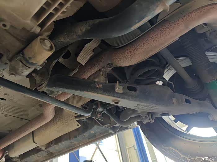

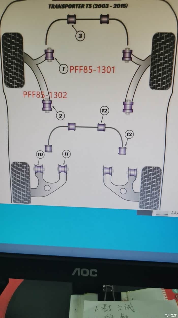

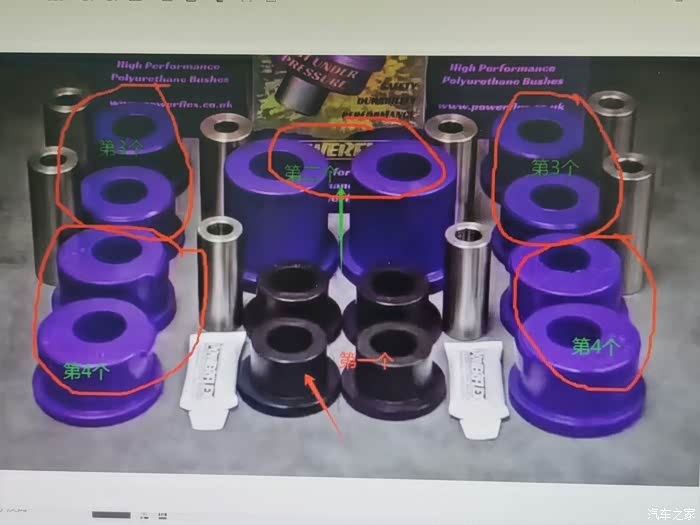

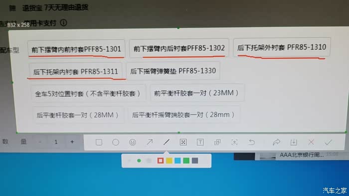

此图为英国某品牌底盘位置对应图片。
红线部分是我们开发的四个位置,分别是四对套装共八只胶套。

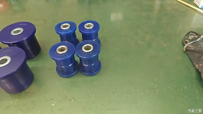

产品设计参照原版共四种规格的胶套,其中前摆臂分大小两个,后臂两个尺寸,其中一个胶套是偏心可调节的。

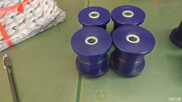

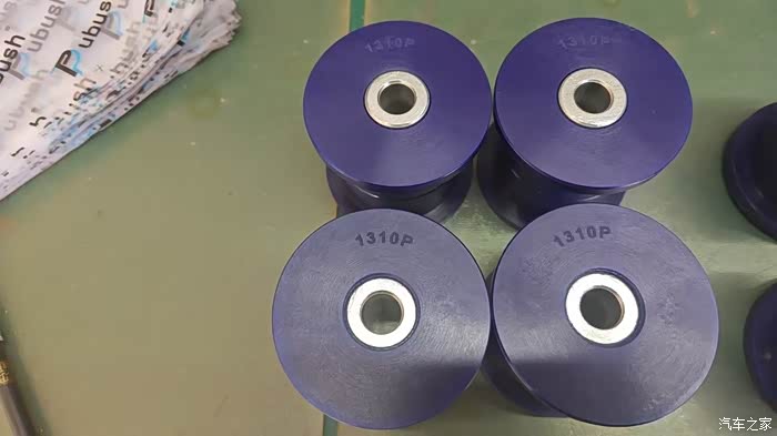

1310是后臂外侧。

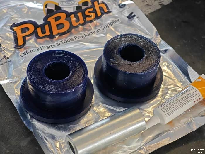

具体产品细节和品质,大家可以看细节图

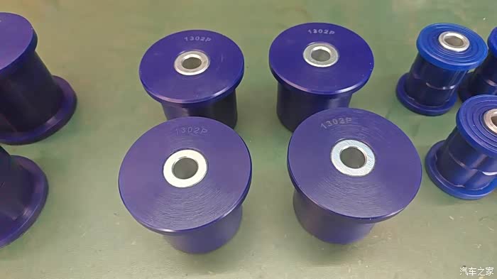

1302为前臂大胶套,右侧1301是前臂小胶套
1301前臂小胶套

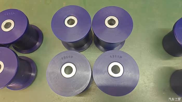

1311是后臂的内侧,此款设计是偏心可调,可以有效的调节后轮倾角及定位数据。

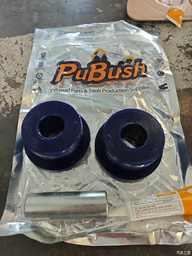

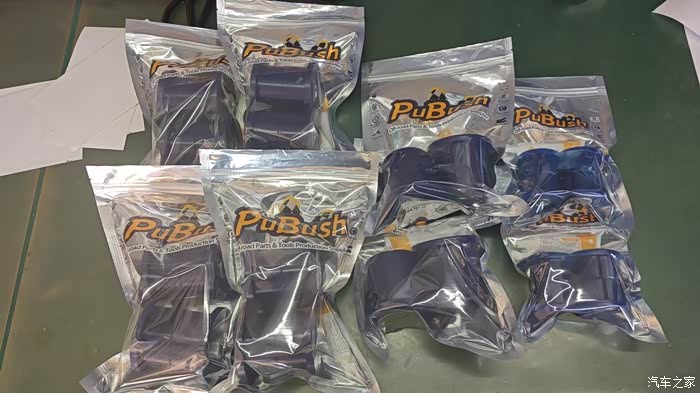

期待了很久的产品,终于新鲜出炉了
厂家的品牌logo以及包装都非常的大气上档次,毕竟是以外贸为主的生产企业。

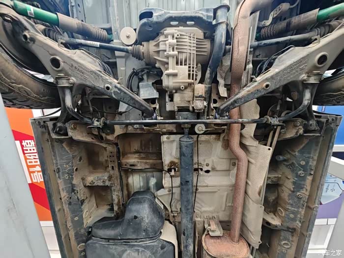

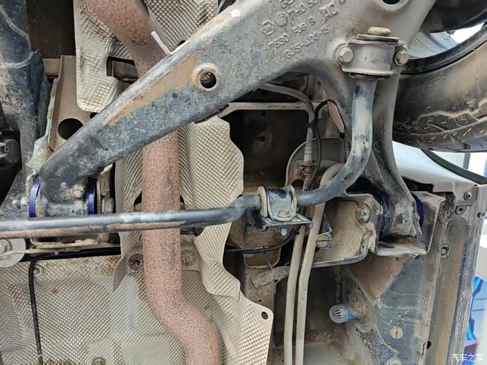

全车偏心可调节的胶套位置。

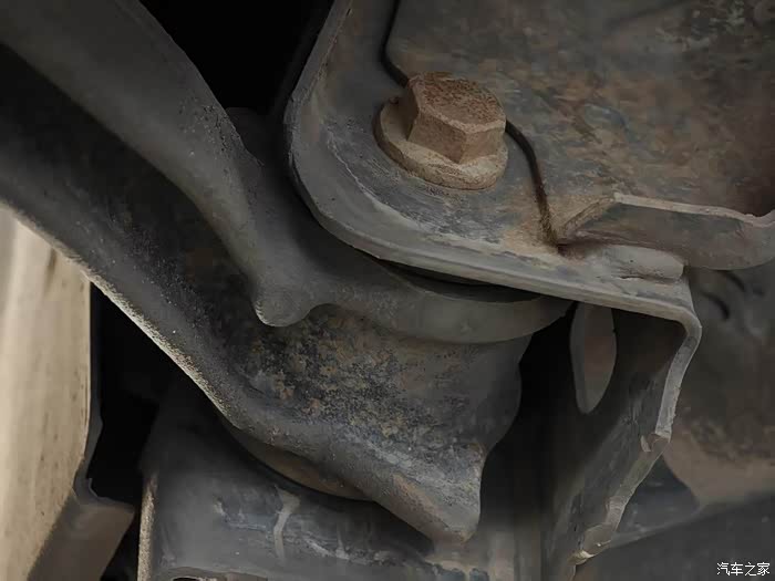

原车前摆臂的大胶套

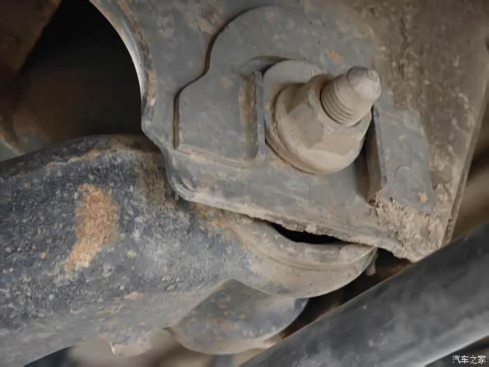

原车后臂的内侧及外侧两个交套位置

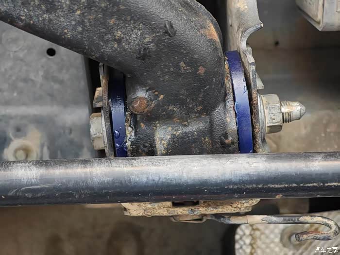

准备开始施工,产品细节请注意看内孔有网状纹路,可以有效储存油脂,避免胶套在摆动的时候产生干磨,异响。网格设计可以储存油脂延长胶套维护涂抹油脂的周期
压出旧胶套,打磨摆臂孔,充分涂抹润滑脂

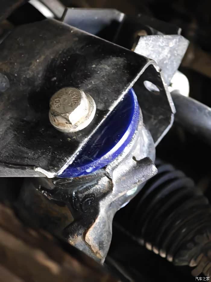

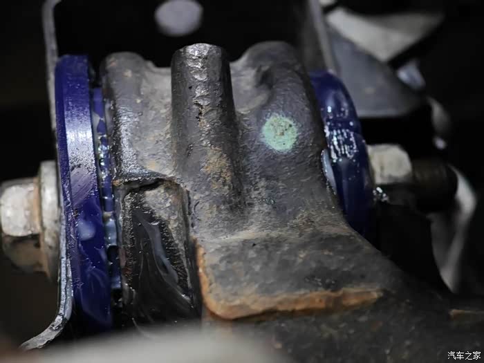

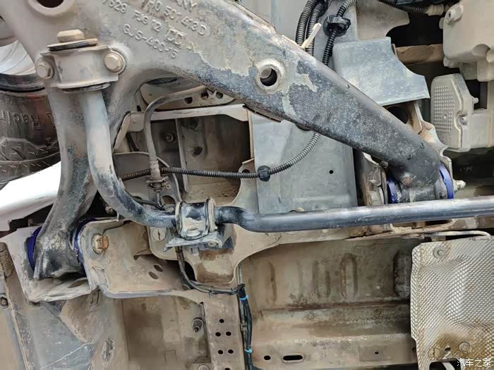

对应摆臂位置,聚氨酯胶套上车

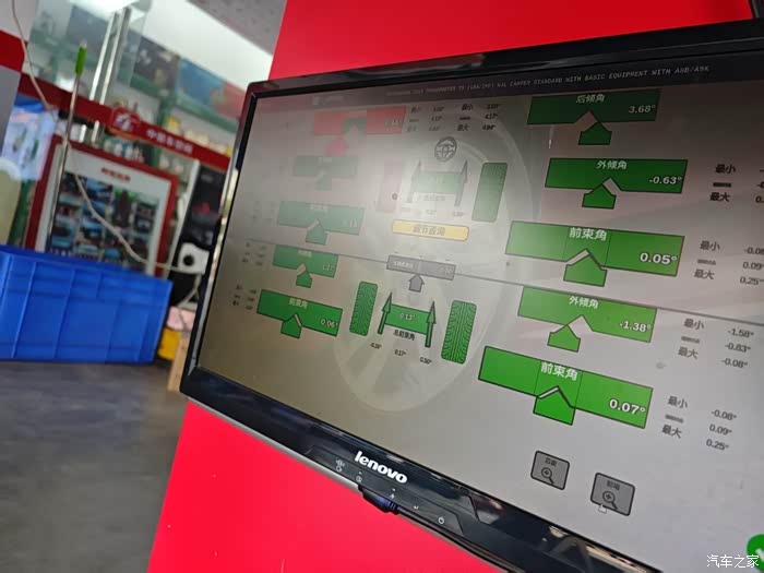

四轮定位。
