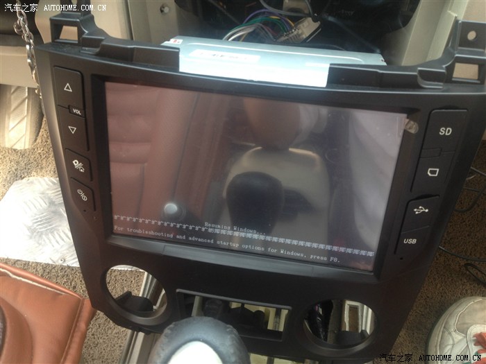

       优势:第一:这个车载电脑是一汽原厂开发的D-Partner系统,硬件平台是X86,采用ATOM Z510处理器,底层系统是XP的!

       第三:相对于车友DIY的车载电脑,我觉得这个系统无论完整性和稳定性都是有优势的,至少对于我们B70来说那是真的很原厂。有车主可能会说这个硬件太过于落后,是的,ATOM z510平台运行XP一定会很卡,但是就我收到这个系统实际测试试机后感觉优化很完美,各个功能几乎没有卡滞,触摸屏也非常灵敏。还有就是这个系统音质很好,320MP3音源下效果和我的松下6碟CD机基本没差别,声场还更加宽阔。无损还没试,应该是超越松下6碟的。

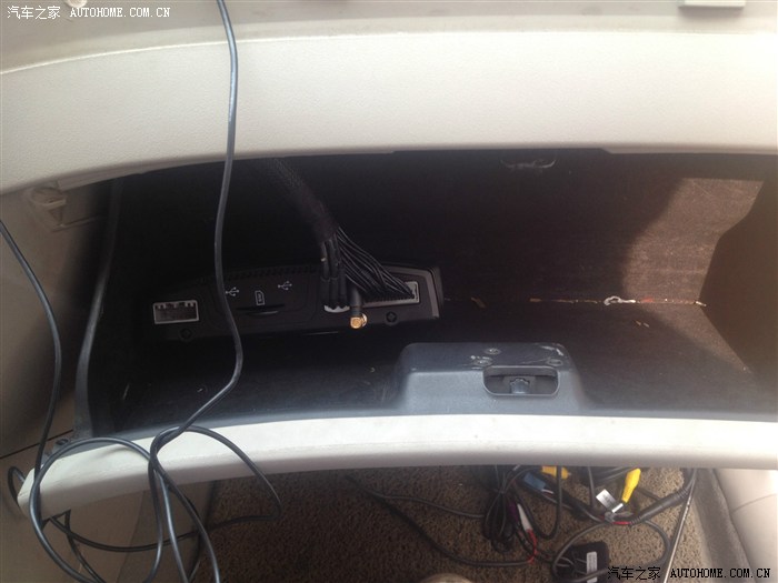

      第四:车载电脑的扩展性就不说了,自己去想象吧3个USB接口和一个SD卡接口,能外挂移动硬盘、键鼠等。。。

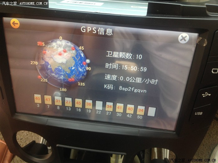

     第五:车联网系统是依托3G卡的,11款B70顶配装载这个系统随车带一张联通3G卡的,两年免费。也就是说两年打电话、上网和连接一汽车联网总部都是免费的。我收到货后拆箱竟然看到有一张联通卡,当时心头小鹿乱撞,心想不会这个系统还带两年免费的3G卡吧。赶紧插上自己手机,诶,遗憾已经被注销了。店家也是说库存久了不保证能用。我准备自己买一张电信的年卡用来上网。这个系统支持联通和电信的3G网络。

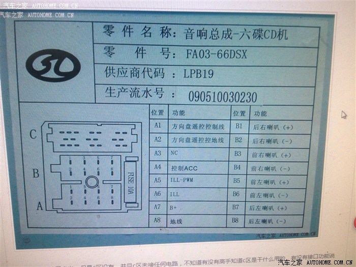

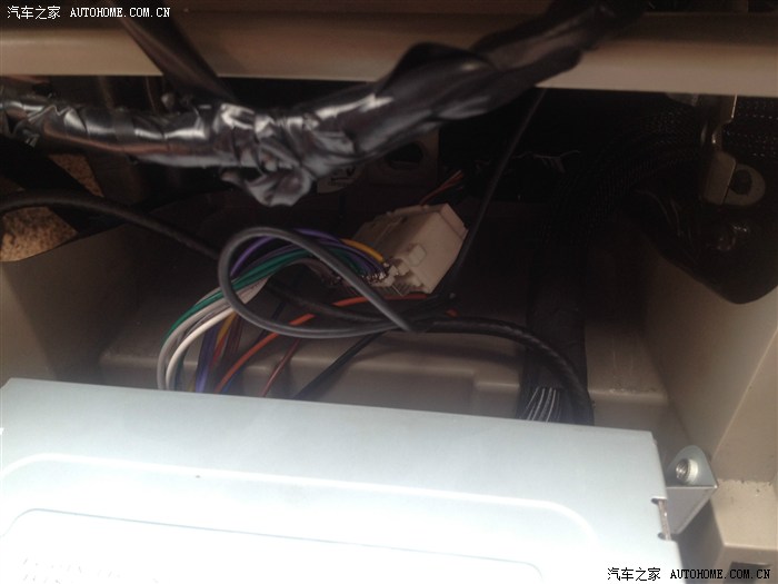

      10款及以前的B70改这个系统需要改动的地方:第一:要自己制作一个转接接口,买10款B70CD机母车头和11款B70公插头(淘宝搜索大众RNC210碟机插头,一摸一样的),按定义接线就行。第二:修改该系统面框,改成我们10款空调面板能安装的样子。第三:CAN协议有冲突,部分功能无法使用,我已经接线试过了,该系统需要调取车身CAN信息包括油耗、开关门信号、保养提醒、车身安防等功能不能使用。查阅资料后确定了11款车身模块PCM和10款是不一样的。至于CAN协议是否能完美解决,我联系了云方车联的技术人员,他们说研究一下,等结果。这个是最大的遗憾。第四:液晶屏空调显示问题,因为10款空调显示部分CAN信号是从CD机部分传出的,如果不接原来的CD机则空调能使用但不能显示,解决办法是保留原车CD。我的方案是这样的:将原车CD移至后备箱,线束还是保留满线延长接至原接口。这样也保留了我改装的松下6碟CD功能,空调显示问题也得到解决。

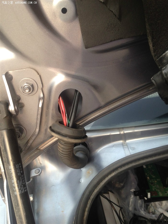

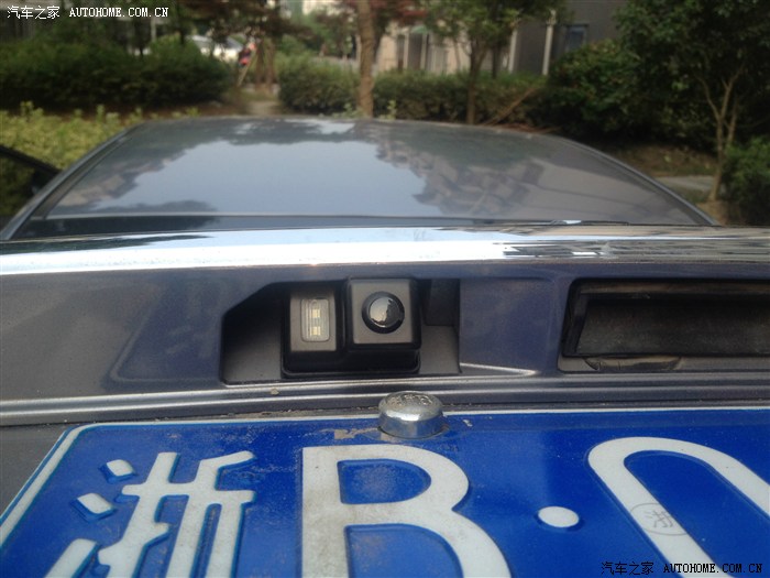

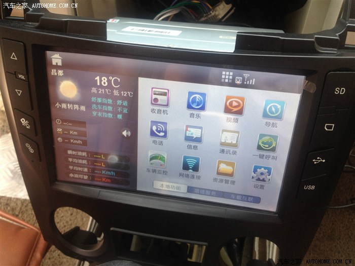

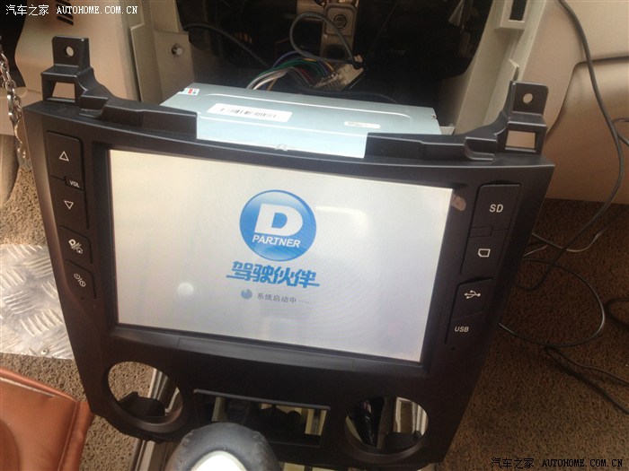

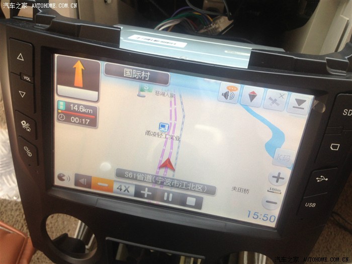

更新(一):把之前的照片删了,今天上传一点试机照片。
本人是10款的奔腾B70,近一年来一直在思索着安装车载电脑,偶然的机会购得一套11款B70顶配的D-partner系统!功能十分强大,但是接口不一样,还有空调控制面板也不一样!这几天在研究线路和空调面板方面的解决方案!实时会更新!希望给要DIY车载电脑的车友们一个借鉴!
