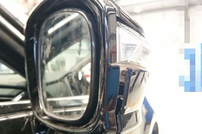

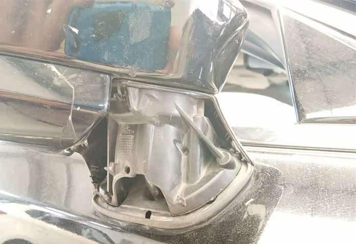

刚买的新车就让我这个新手把反光镜给挂碎了100个心痛
提醒大家在会车时一定要注意减速,如果感觉自己技术不是太好,那么一定要靠边停车,让对方先行。我就悲剧了

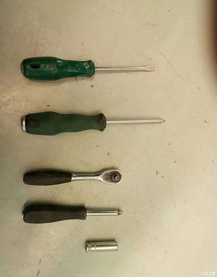

自己动手的所有装备:一字螺丝刀 十字螺丝刀 小快速 手把 10套头

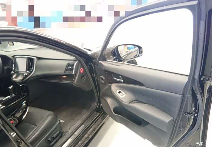

把右前门打开

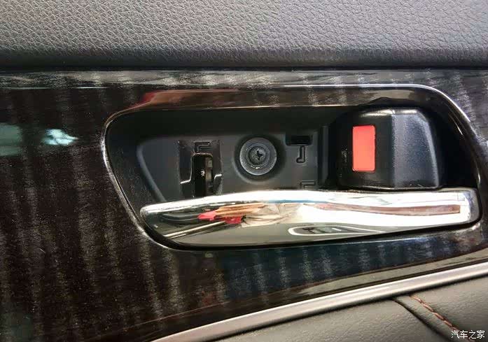

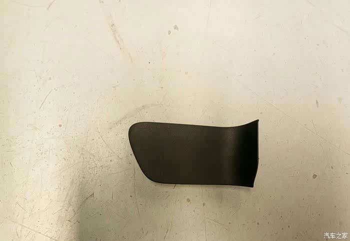

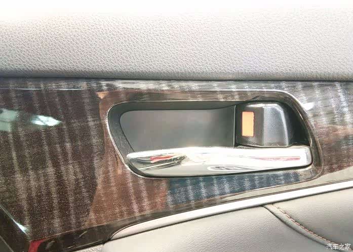

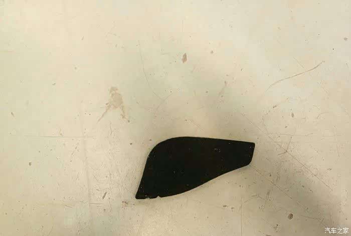

把拉手这个黑盖子拆掉,从黑盖子的右侧翘起

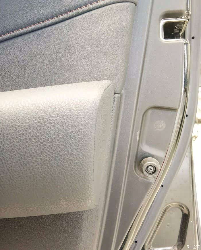

拆下螺丝

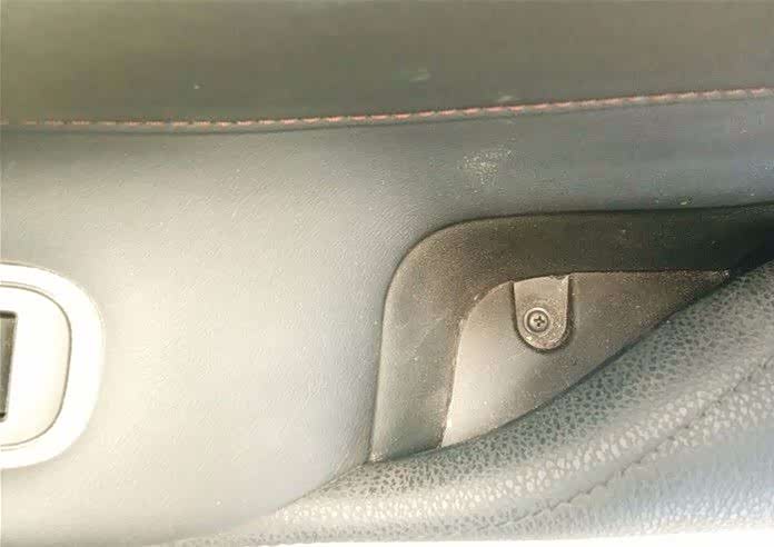

第二个螺丝在关门拉手的底下
是一块小地毯
螺丝拆下
在这里还有一个,拆下
门饰板3个螺丝全部拆完

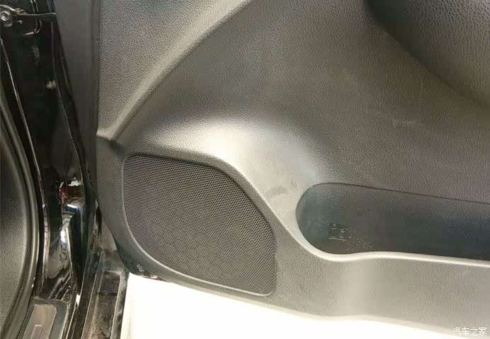

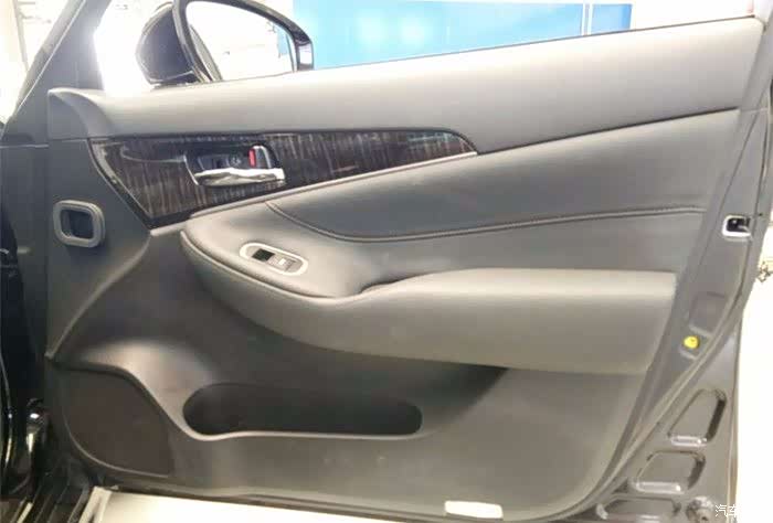

用手抓住门饰板左下方门饰板边缘,就是喇叭下方
慢慢往外拉左右两边都拉开

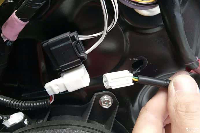

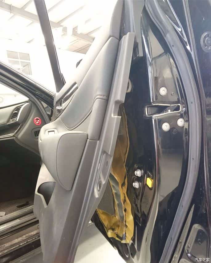

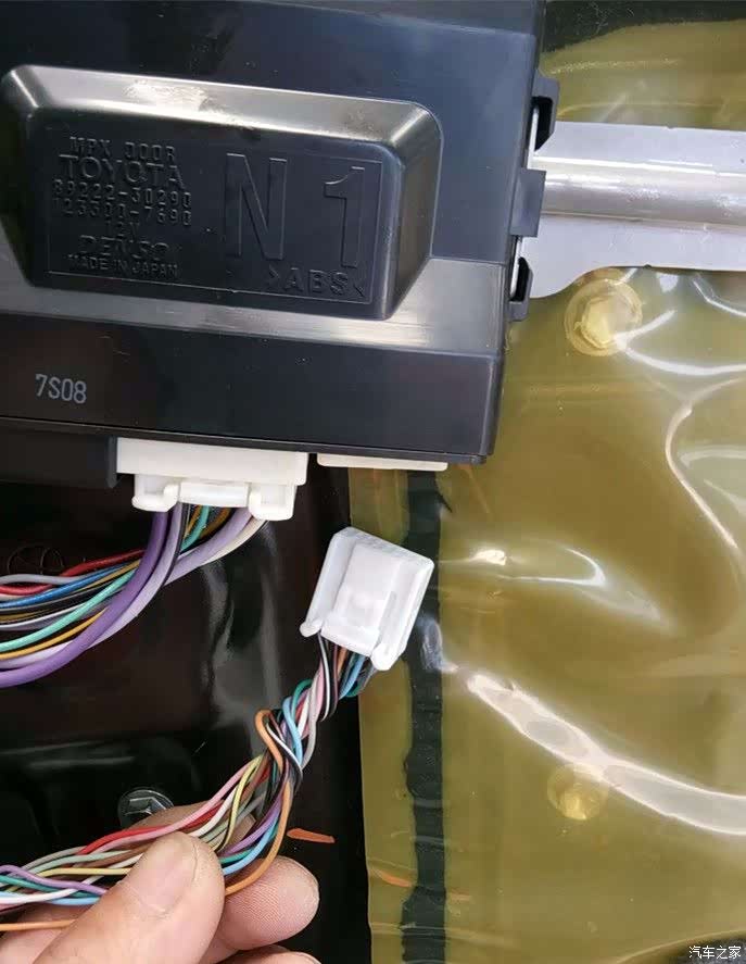

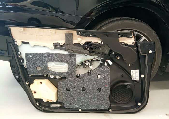

再把门饰板慢慢向上抬,门饰板就和门子分离开了,拆下拉线和插头

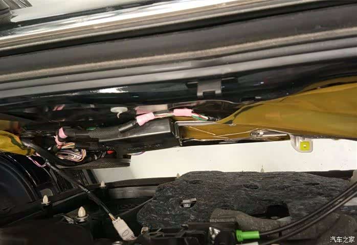

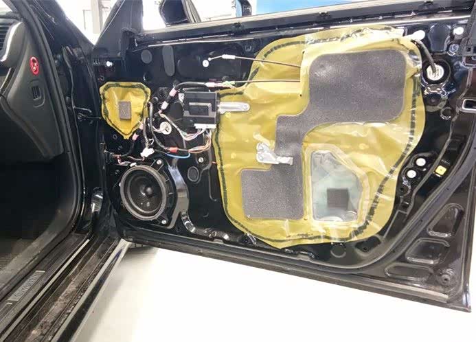

门子里是就是这样的,皇冠的密封做的还是不错的
拔掉插头

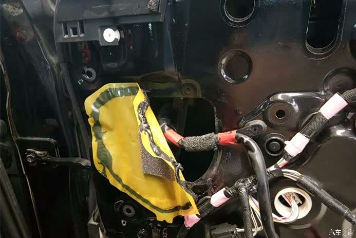

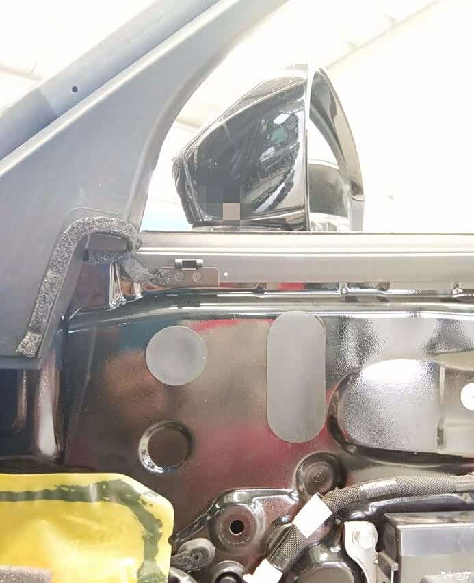

打开这个黄的盖子

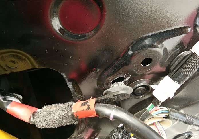

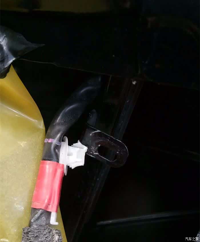

拆掉线固定的卡子

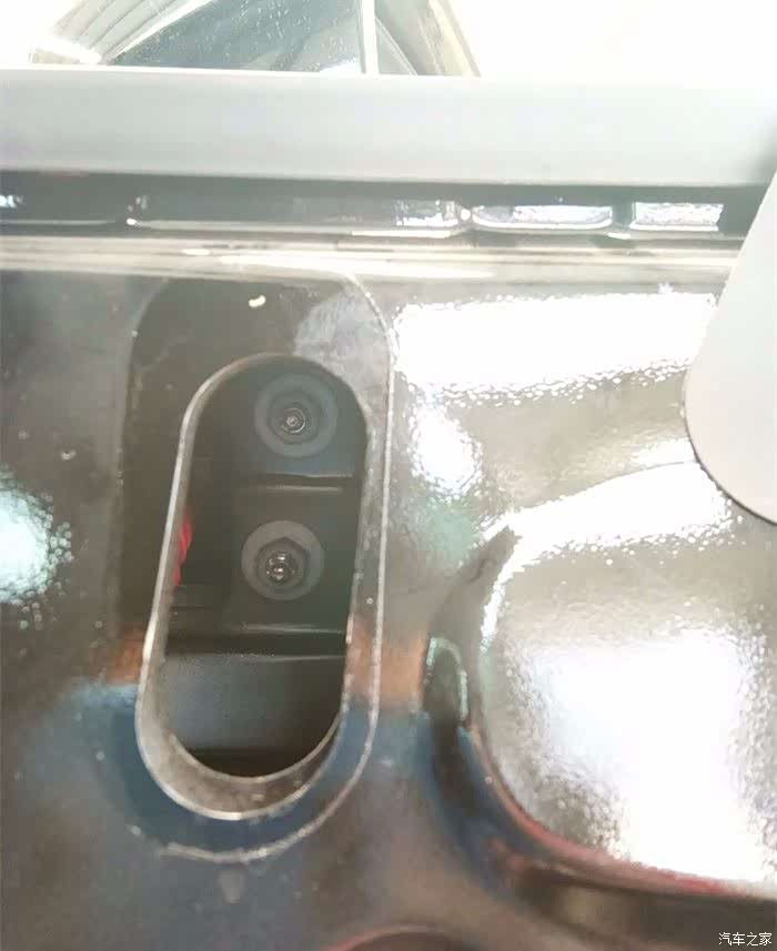

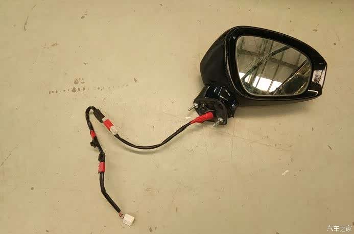

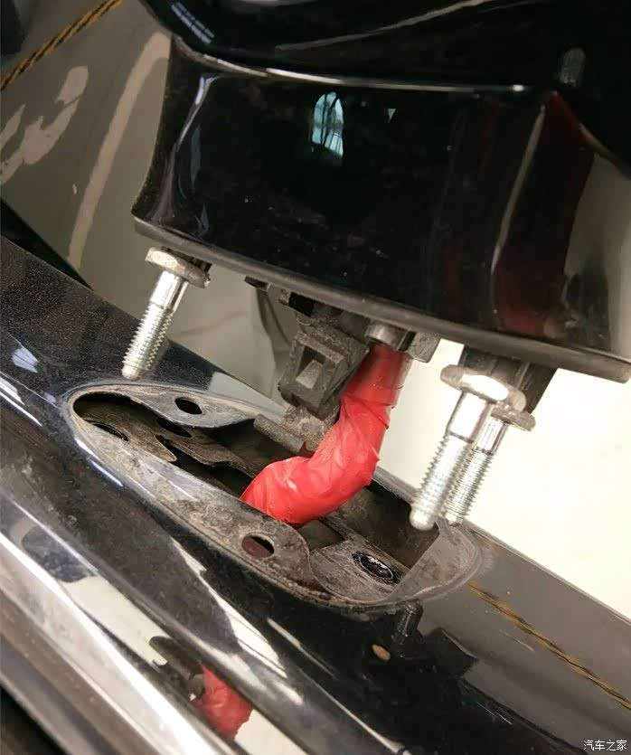

一个圆盖子和一个长圆形盖子,打开里面有3个固定反光镜螺丝

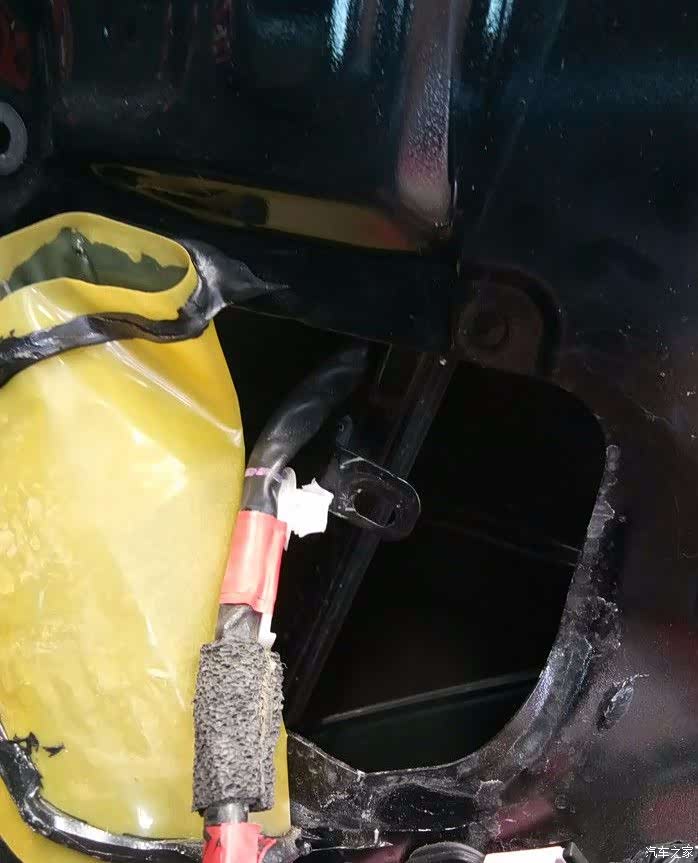

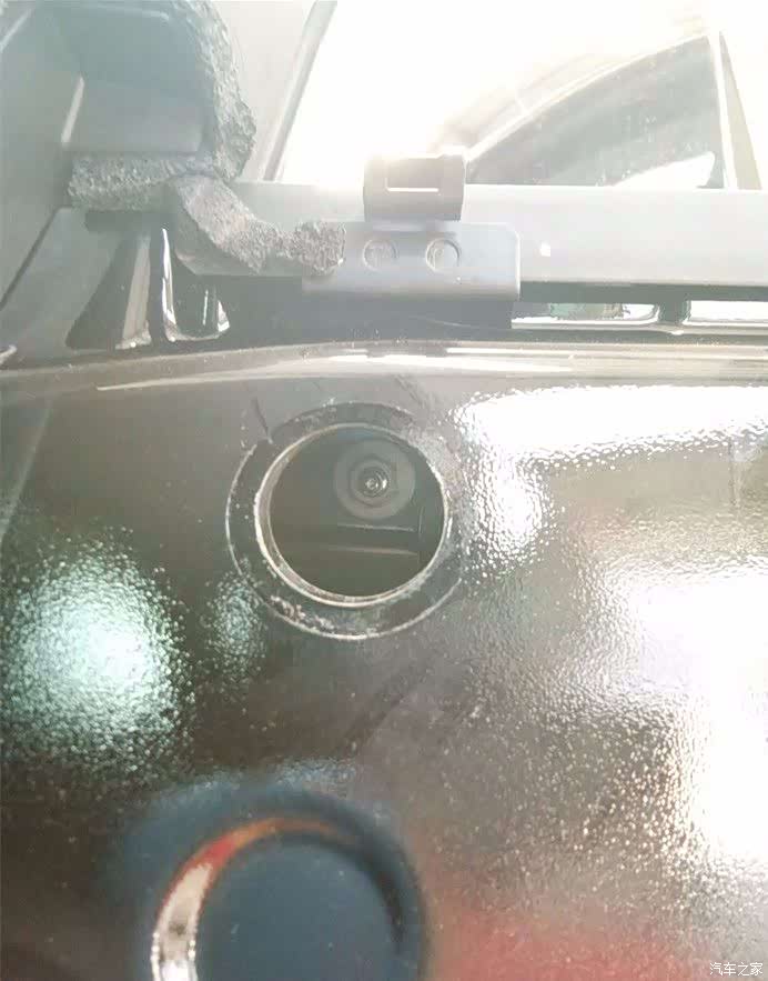

螺丝拆完用力向外拔
反光镜就拆下来了
把新反光镜,按拆反光镜的相反顺序按装,先拆的后装,后拆的先装的顺序安装。
