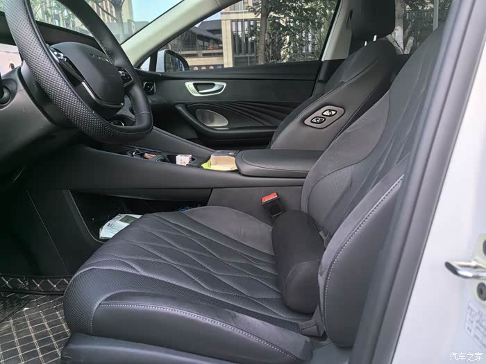

座椅真皮打孔加真皮拼接,倾斜角度足够,腿部承托感十足
