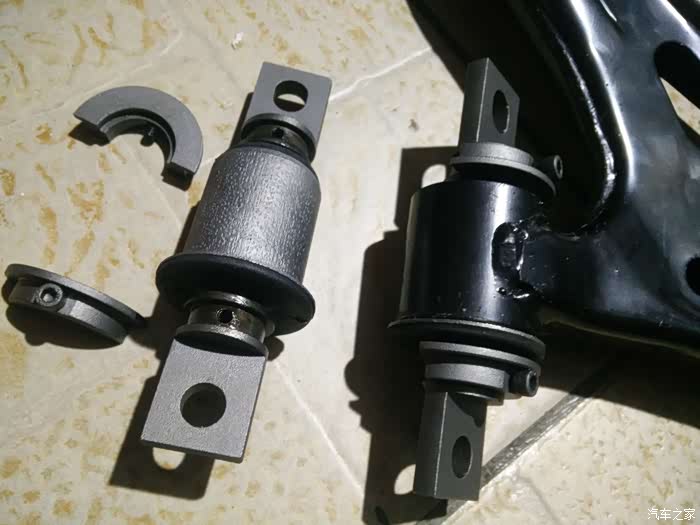

看看这一体有多牢,摆臂拉断,轴也脱不了,这是副厂的摆臂,

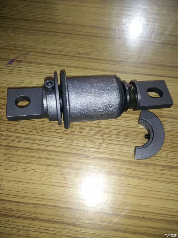

按分体尺寸加工成一体轴,这临时用的机加工做出来,批量可以锻造成本也很低
自己开模具压铸成橡胶衬套,与分体尺寸一致,预留过盈尺寸

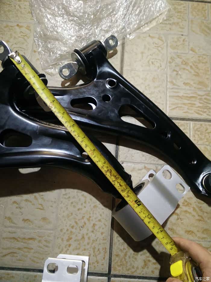

准确折下分体,量好尺寸与角度
拆下分体压入一体后效果
车驾试配
原车分体橡胶衬套3年后会开始老化,更换一体新的橡胶衬套才是负责的做法,
真没有多难,效果绝对最好
