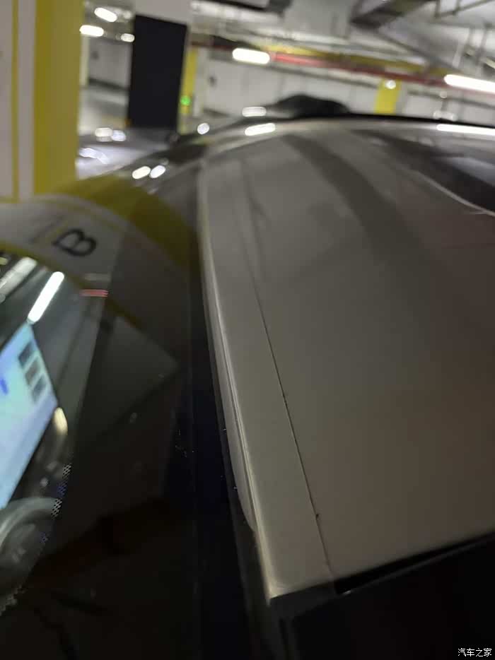

可见,车顶处行李架外基本纯平,不应该产生风噪。然而行李架与车身接触部分呈流线型,也不应该产生风噪。那么风噪就只有一个可能了!天窗玻璃与车顶之间无密封条!!!!!!!

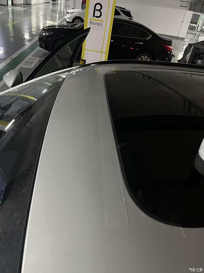

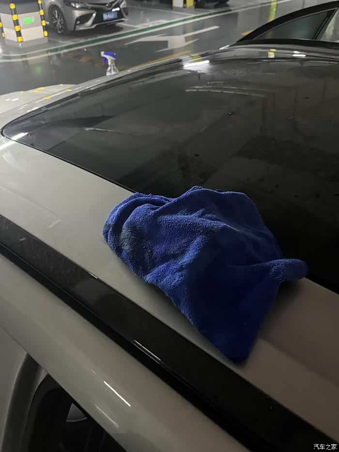

首先清理车顶灰尘,让胶带粘贴力更强

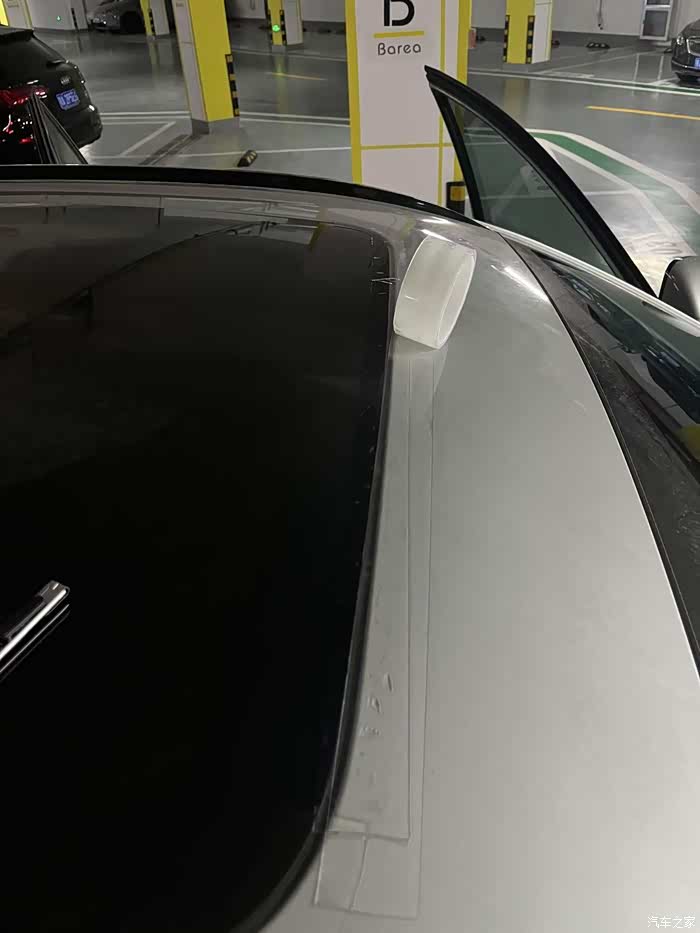

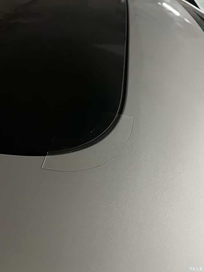

用90度弯曲的纳米胶带贴住天窗弧形边缘缝隙
用纳米胶带贴两次,将天窗前部缝隙完全填满
干活过程中无意间发现前挡风玻璃和车顶连接部分也没有密封条,也有可能产生风噪。用胶带顺手也给贴上(注意!!两边的导水槽要留出来,下雨天供雨水顺着车顶溜走)
