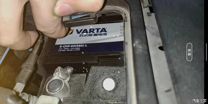

去电池店更换的电池,他们拆电池前,会给汽车接上电,防止有些车会报故障码或者一些数据被清掉。不过我这都断电几天了,也没什么关系了。拆电池之前还得拆掉进气的空气过滤器。不然拿不出来。
拆下来的电池,理士的高性能电池,在官网没查到这个,但是好像并不是 AMG 启动电池,所以更换同规格的580A 放电的12V 理电池就可以了。倒是省钱了,可能是因为 BSG 用的是锂电池带动电机当起动机的。所以不需要用专用的启动电池。那个就贵许多,换一个700-1K 多了。
最后换了个瓦尔塔的电池花了350元(没还价感觉还可以少个20块钱左右)以前带朋友换过一次也算是轻车熟路了,保1年半。也是不错的。目前使用一切正常。
