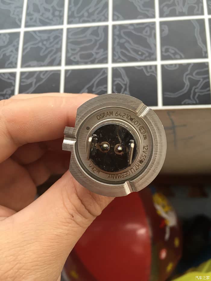

这是c2近光灯型号!看了一下是德国产的欧司朗的!我在某宝买的飞利浦的!18元

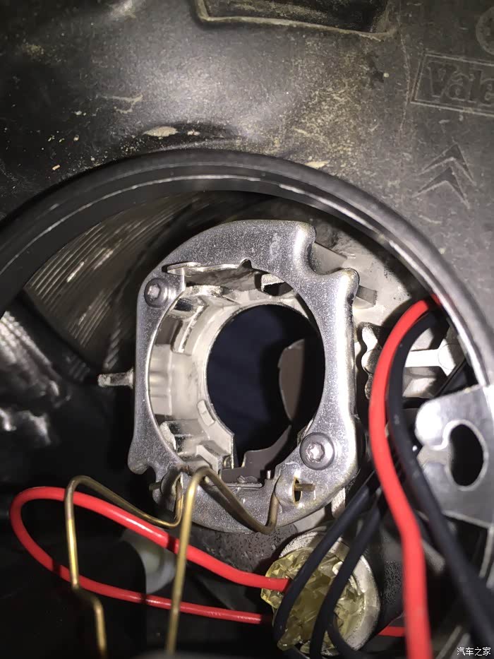

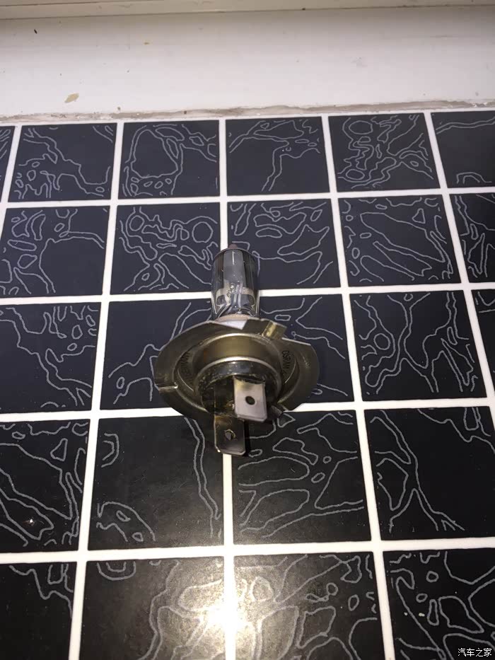

这是近光灯外的胶盖!轻轻一拉就掉了!里面就是这样了!把插头拔下来!看那有个u型的钢丝!就是压住近光灯的轻轻往右一拉就掉了!然后把灯取下来!
仔细看看灯是有方向的这角度要向上才能装进去!最后就压上u型钢丝!插近光灯插头!就OK了!安装灯的时候注意不要手触摸灯管!手有汗和灰尘会在灯上留下印记!会影响灯的散热!就会影响灯的寿命!
