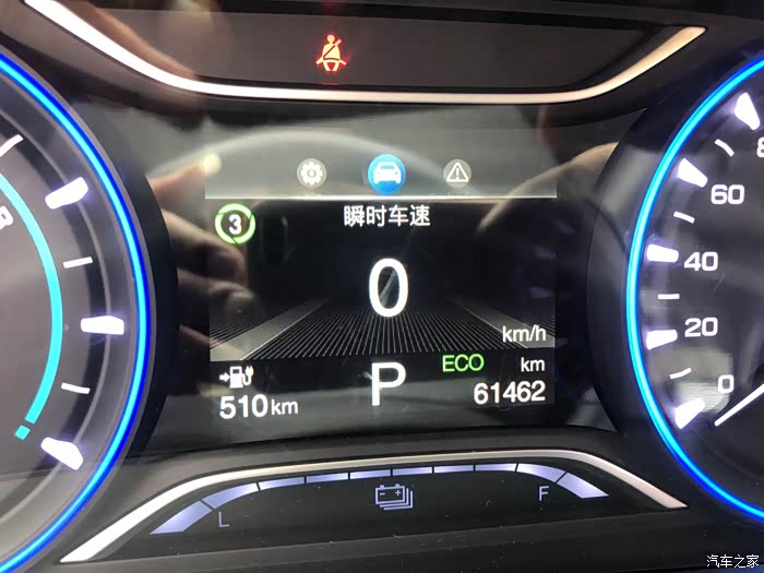

我的是炫630,官方公布续航510KM,电池容量是58.8度。但是现在最多只能装50度电,也就是大概少了七八十的续航,但是广汽的操作很骚,明明电装不满但是仪表盘的续航还是显示510续航。

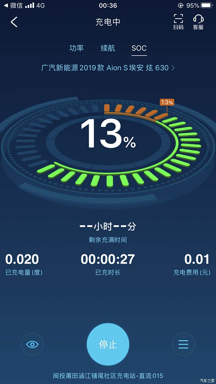

昨晚从13%开始充
自动断电的,充42度
充满显示510续航
试了好多次,都是充不满,就拿昨晚来说,大概还有6度电,充进42度电。也就是不到50度电。但是仪表盘显示510续航,
