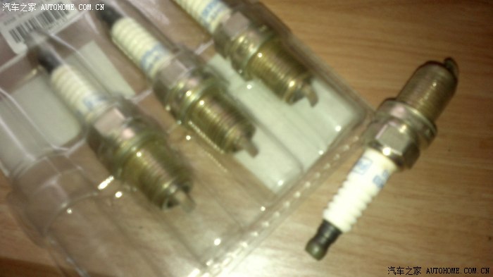

         第二步,换火花塞,网上说四年了火花塞也需要换,而且保养书上也差不多这样,自己在京东买的博世火花塞,去汽修店20元给换了。但是汽车原来的火花塞是电装的,烧的很好很好。旧的我带回来备用。之后第二天点火依旧延迟。但是动力,提速有提高。发动机声音也很密实,博世铂金的还是不错的。
