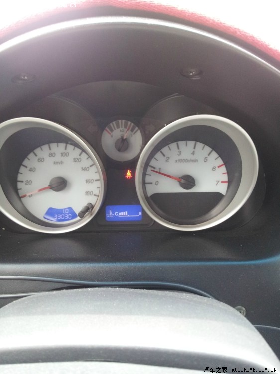

咱的KK三万三千公里了!保养!清洗节气门!清洗喷油嘴!
       2011年7月30日的提的KK,转眼都快两年了,没少为咱出力,三万三千公里了,像个无比忠诚的朋友一样,陪着咱走了不少地方!当年,咱也不能亏了KK!保养!

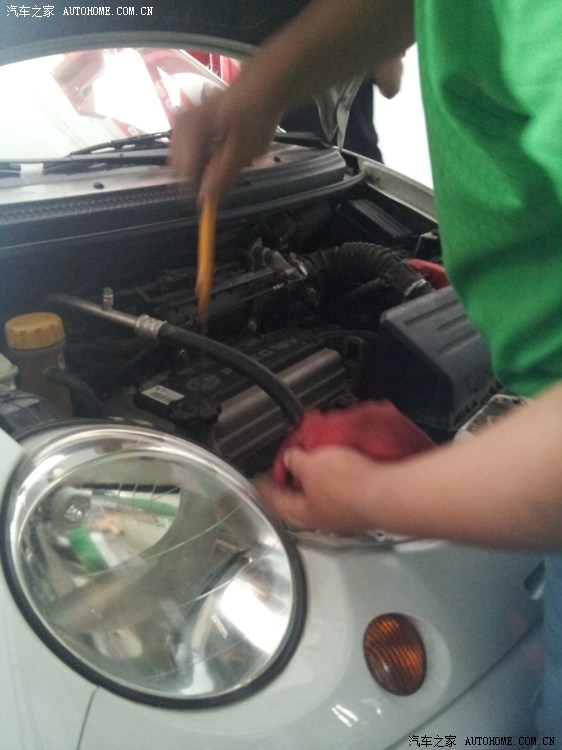

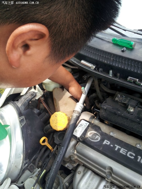

先来张大嘴照,本来咱也是比较喜欢清理发动机舱的,但是我有两个叔叔,一个曾经是车队队长,一个是坦克发动机修理工程师,俩人见我洗过一回发动机舱后,都不让我洗,得,省点事吧···

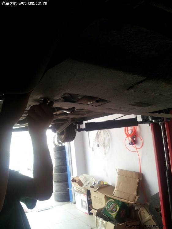

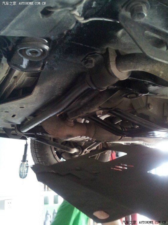

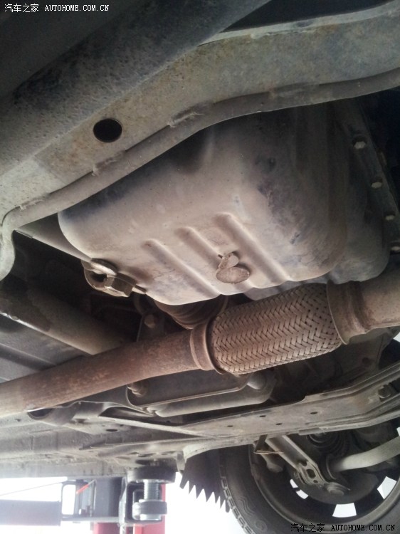

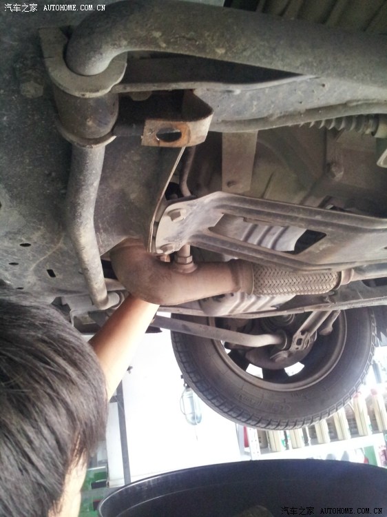

二话不说,直接上架子,拆下护板!说实话,建议开KK的都去装个这玩意,绝对的有用!
我用的是嘉实多磁护5W-40的机油,这次保养跟上次保养间隔7000公里,说实话,机油还是比较黑的·

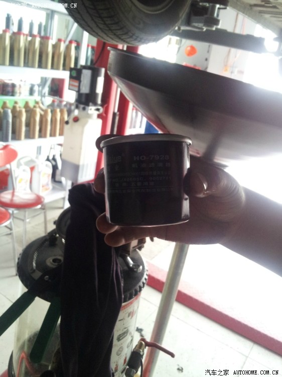

拆下机油滤!
换新的,海业的,也算可以!

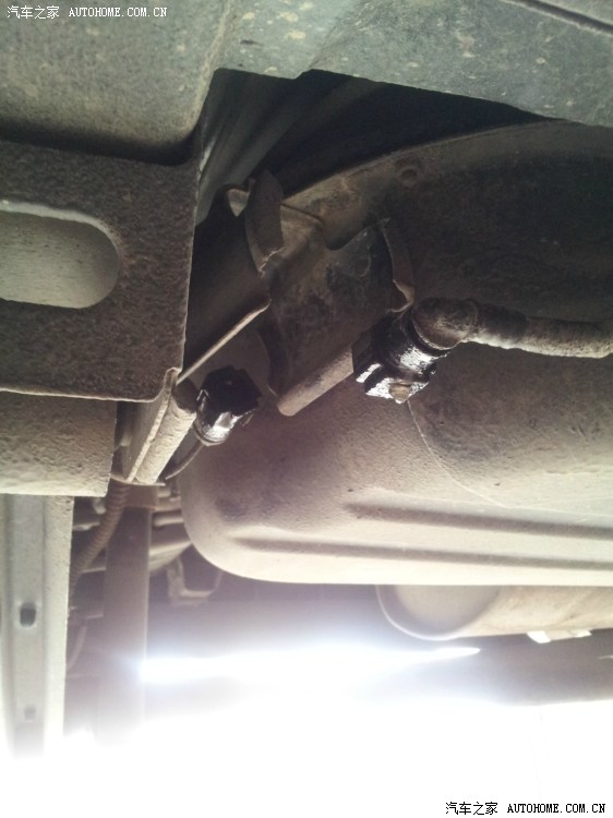

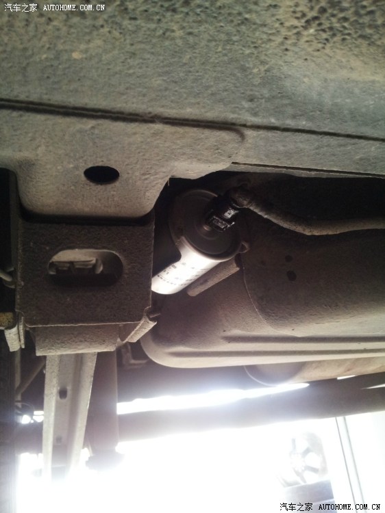

把汽油滤也换了!
拧好放油螺丝,我的油底壳,常备强磁铁···

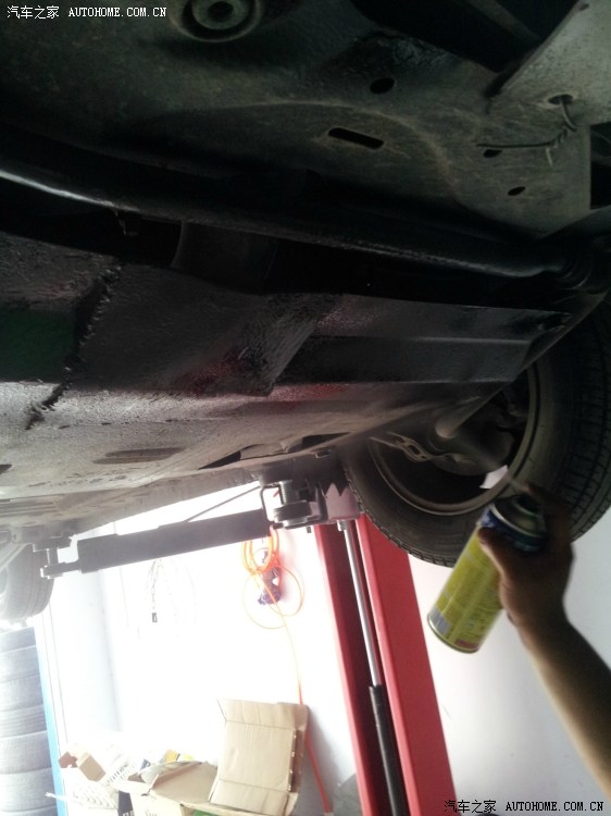

做下简易的防锈,每次保养都做一次,咱的KK也喷过地盘装甲的!

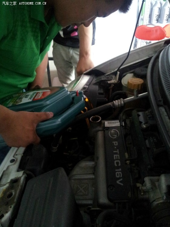

主角登场了!这机油绝对不错
开整,清亮亮的机油啊,看着心里都高兴!
基本上是全用完了!

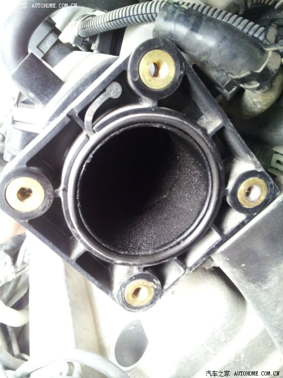

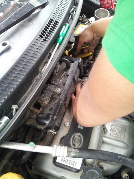

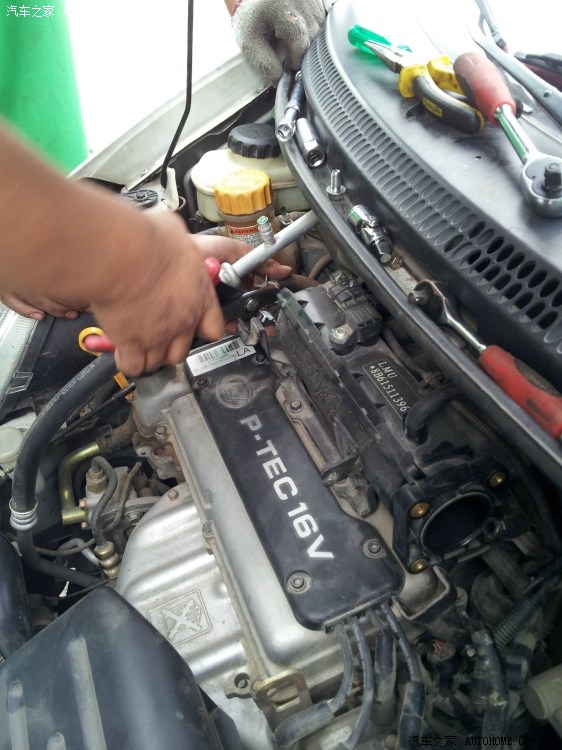

     下面就是这次保养得重头戏了,三万三千公里,我可以第一次拆节气门、弄火花塞和喷油嘴,心里对脏的程度也有一定的准备,但是,事实证明,还是超过了我得预期啊!话不多说,上图!

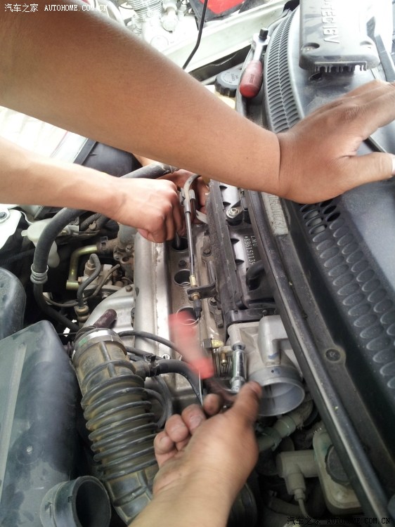

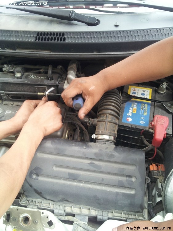

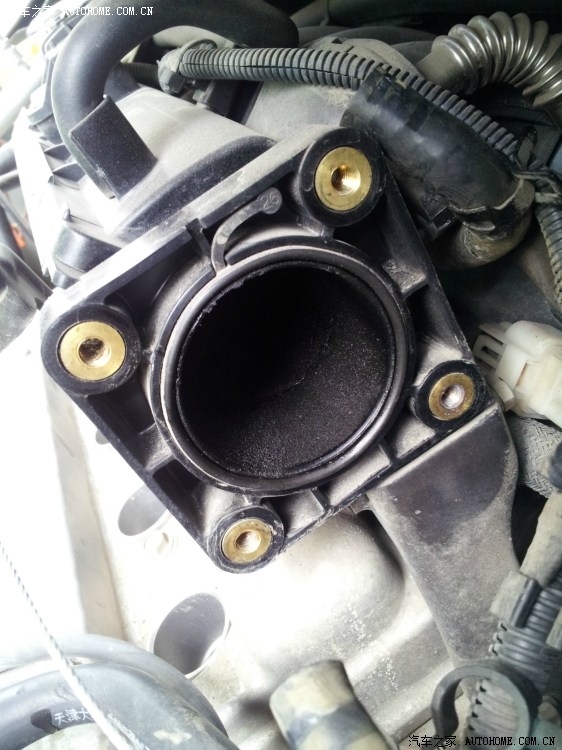

把进气管拆下来,一看,妈的,黑得吓人那!继续拆!
拆拆拆!

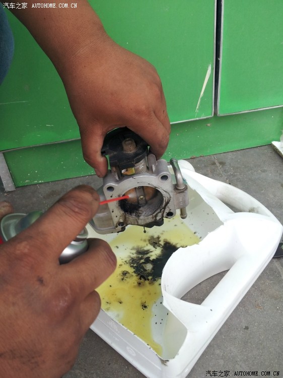

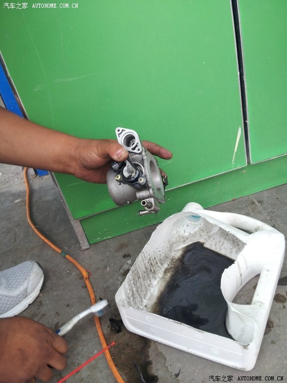

FUCK!惨不忍睹!赶紧洗!!!!

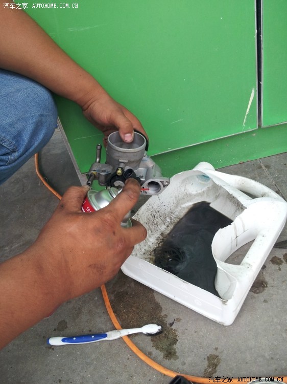

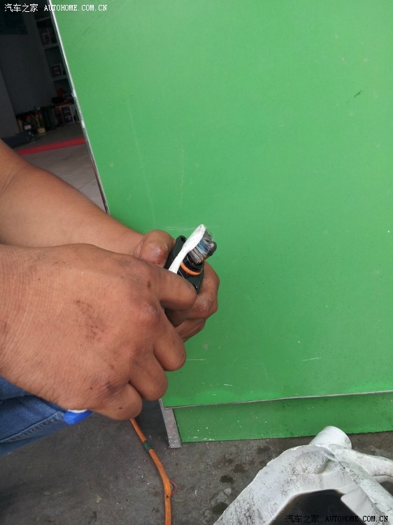

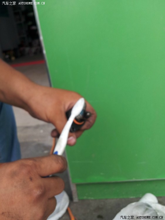

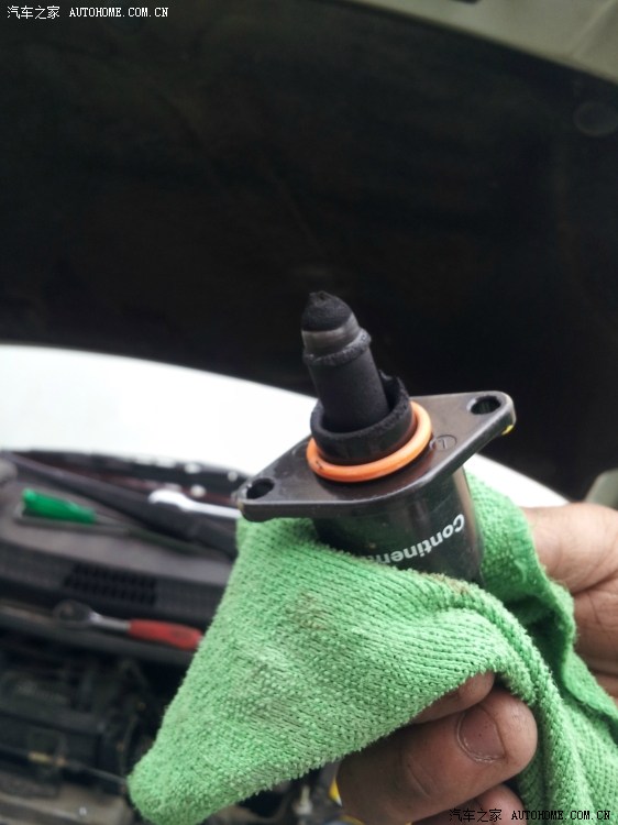

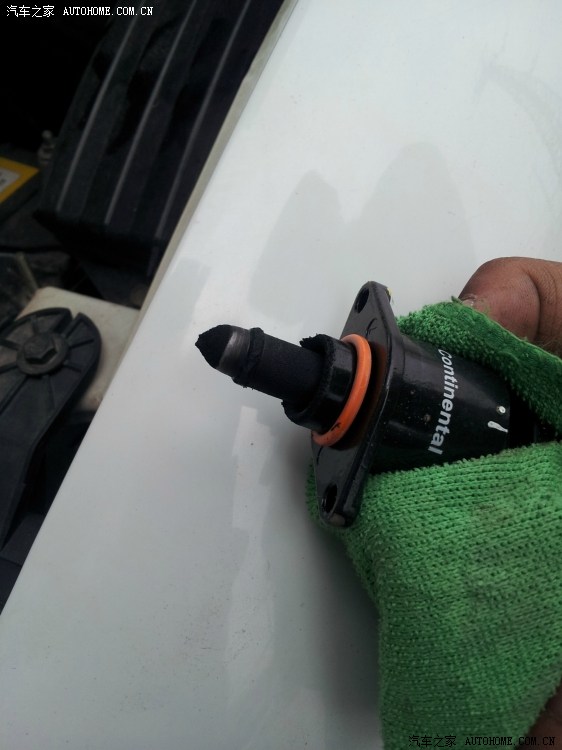

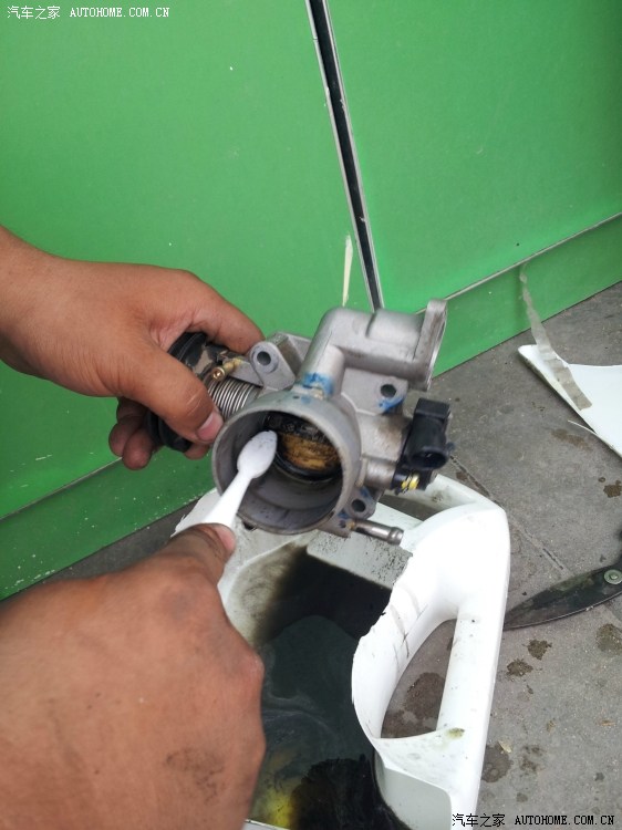

其实洗怠速电机也没必要太小心,洗完只要用气泵吹干就行了!
洗刷刷、洗刷刷!大家看到这个废机油桶里,渐变的黑色,大概都知道有多脏了把·····
进气管里也恶喷一阵子!

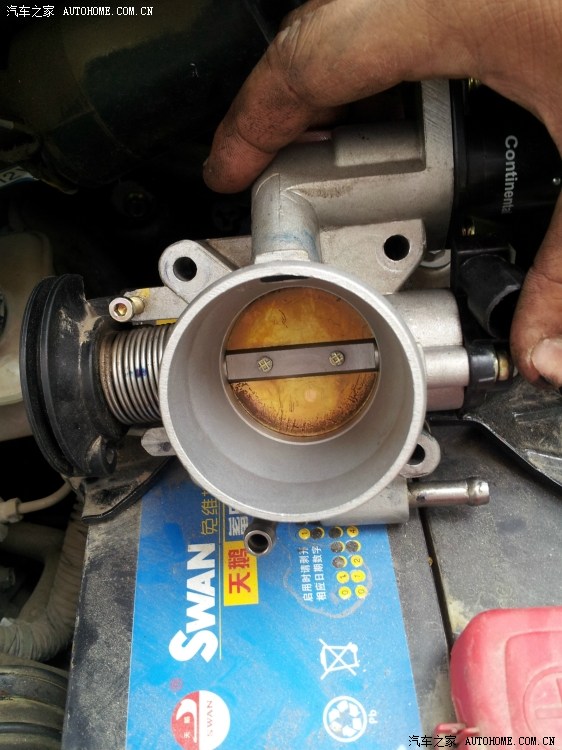

华丽的转身,节气门铜片的正面,很多黑道道,但是弄不掉,这已经灰常的干净了!

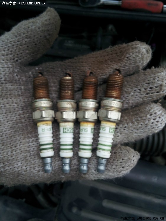

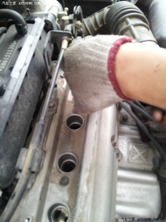

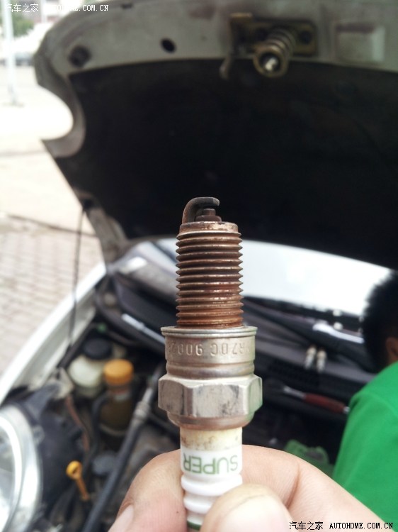

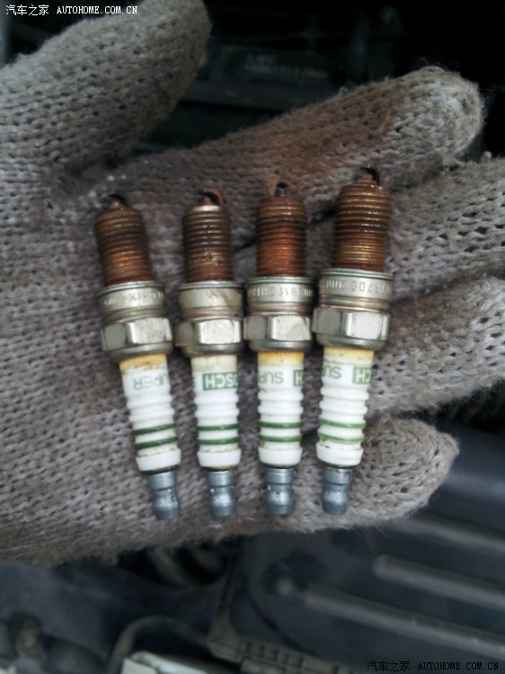

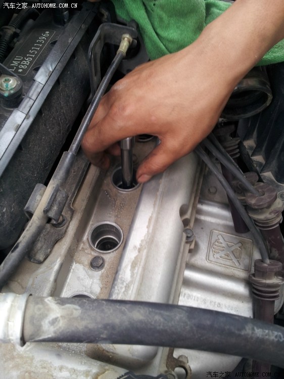

燃烧的还不错,原装博士,基本不用调整!
四兄弟留个合影,说实话,最多再坚持一个保养周期,就得换了·

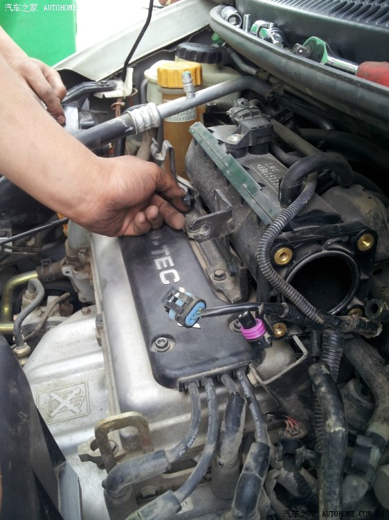

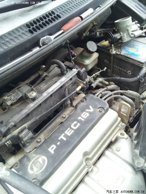

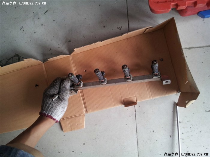

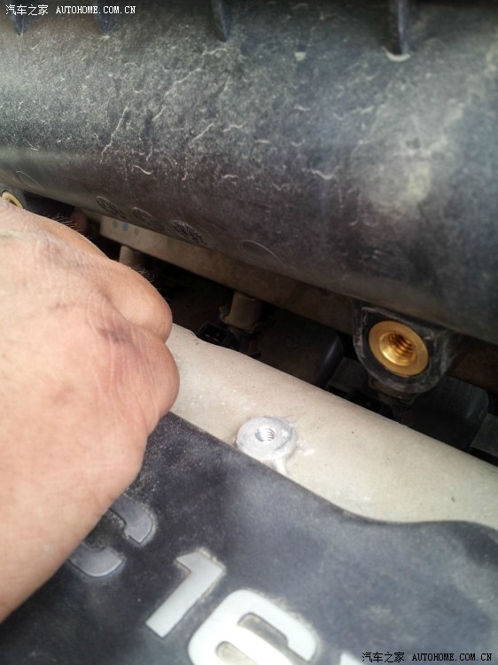

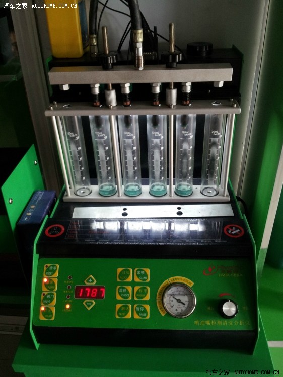

    下面,可是今天最最重要的重头戏,清洗喷油嘴,我是坚决反对打吊瓶,那就用拆洗的办法!咱KK地方小,拆装都费劲啊!上图!

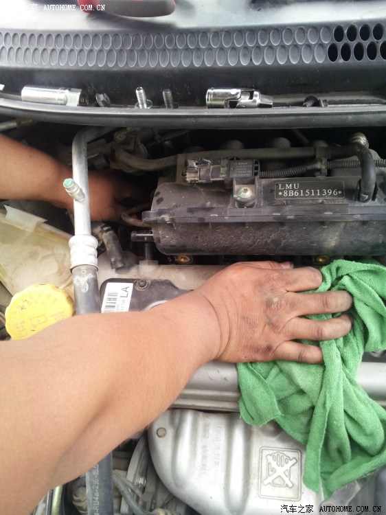

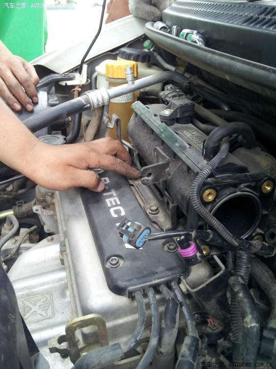

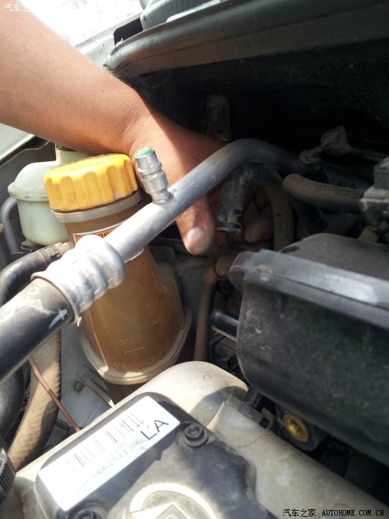

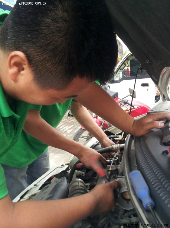

喷油嘴,就在进气歧管的下面,非常的不好拆!
得拔下N多管子,左转转,右扭扭,才能拆下来!

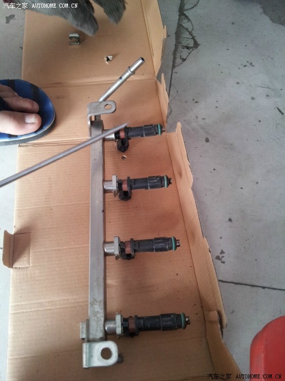

这不!庐山真面目!
够脏吧····全是锈····

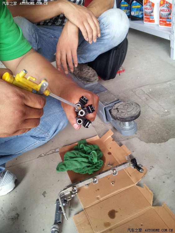

四兄弟也来张合影!然后就开始洗!
这就是清洗的机器!
http://v.youku.com/v_show/id_XNTY5NDcxOTg4.html   这是清洗喷油嘴的视频,想看得朋友可以看一下!
锃亮啊!像新的一样!

按部就班,咋拆的就咋装上!!!!说实话,来不及照啊!地方太狭小了!

刚点火的怠速!
一会儿就下来了!因为把电瓶的负极线给去了,所以什么都清零了,包括车上得电子表!

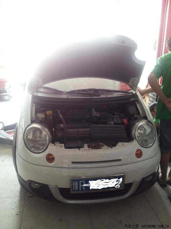

    来张全貌吧!!!!!!!!!!历时4个多小时!带机油+三滤+清洗节气门+清洗喷油嘴!耗资400元!
