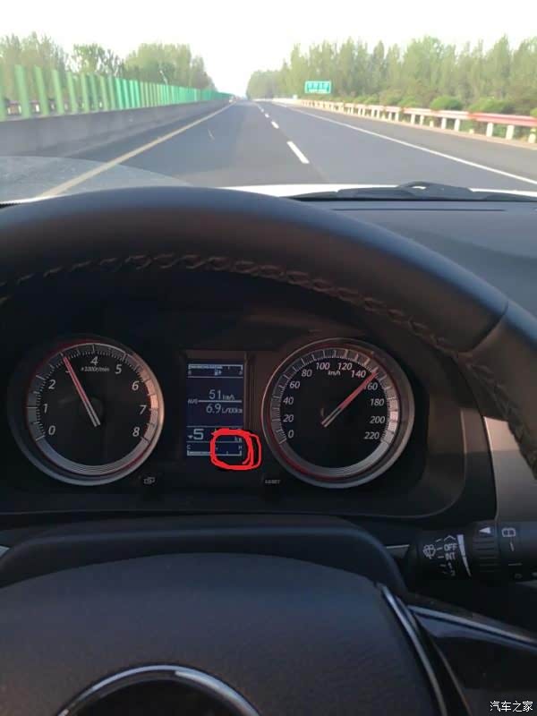

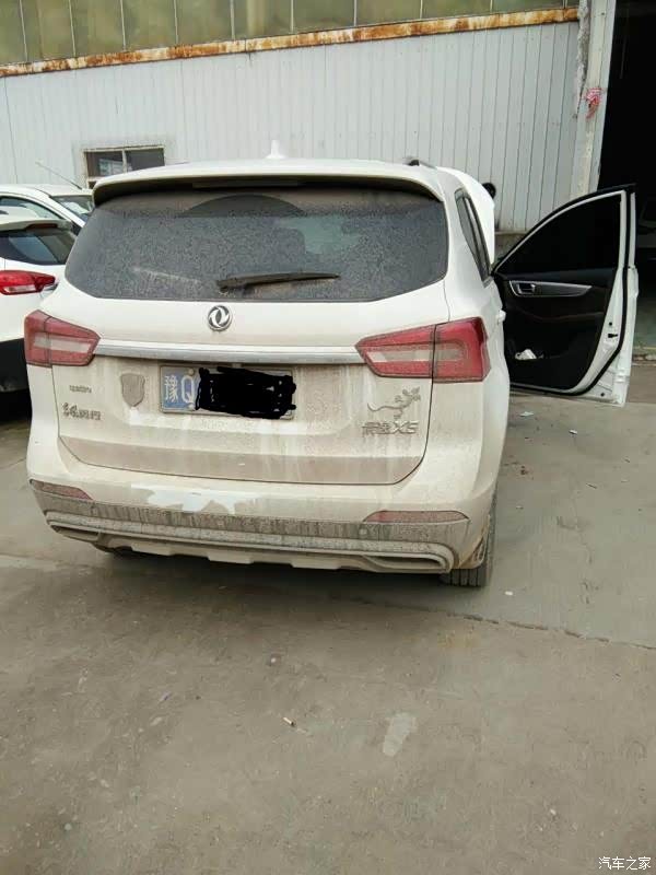

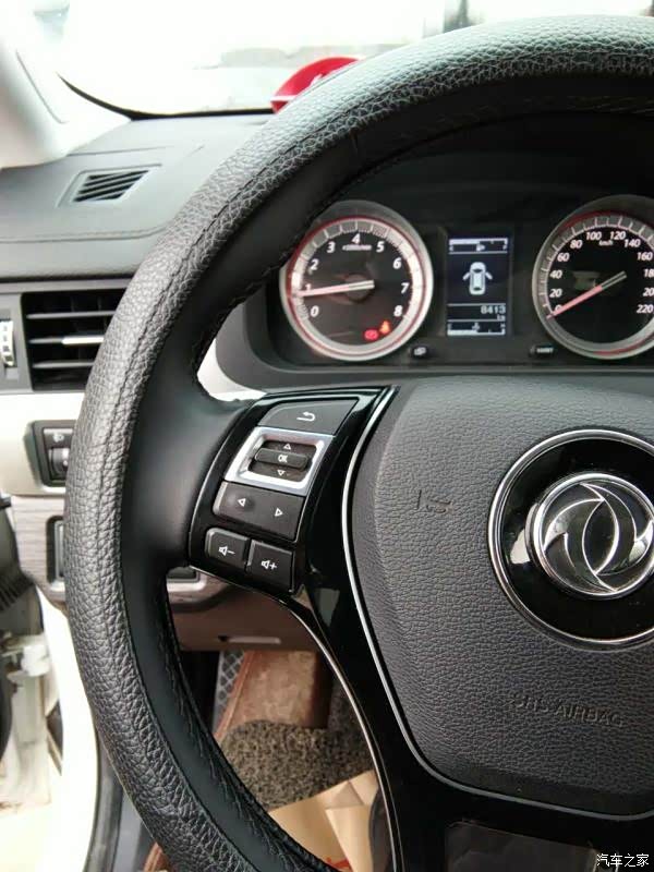

科技是第一生产力,一点也不假,有车就是方便,出去谈生意,可以准时到,平时打车不是很方便,我的X5到手已经一年多了已经跑了二万多公里了,整体性能还不错,我这一款是2.0升自然吸气的发动机,平时就是自己开的多,市区跑的多,起步二挡很轻松,以前开别人老景逸1.6升的,二档起步油门跟的慢一点,就会熄火,新款的动力不错,坐满人上坡,动力不错,超车的过程中,油门反应比较灵敏,转速提升比较快,有推背感。车内比较宽敞,后排的人翘个二郎腿是没有问题的,在一个就是后排座椅可以放平,平时出去钓鱼的时候,累了,可以在车里休息。今天在高速上跑着快到出口的时候,亮故障灯了,一看水温报警,吓了一跳,靠边停车一检查原来是水箱上面有渗漏,没办法也没有防冻液,只能拿矿泉水应急了,添了三瓶多,只能凑合着开到4S店,检查换水箱了,
刚才都快到头了,怠速运转了一会,加完水,水温下来了,这一段没有摄像头,快点走吧,别一会漏完了还没有到店里就悲催了。好在距离不远,到店里的时候,水温还没事。

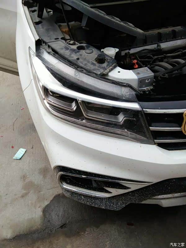

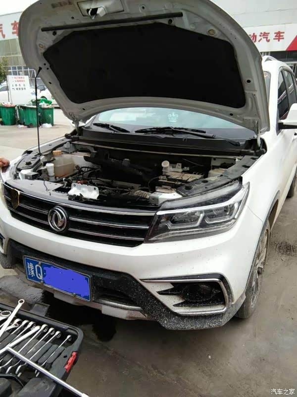

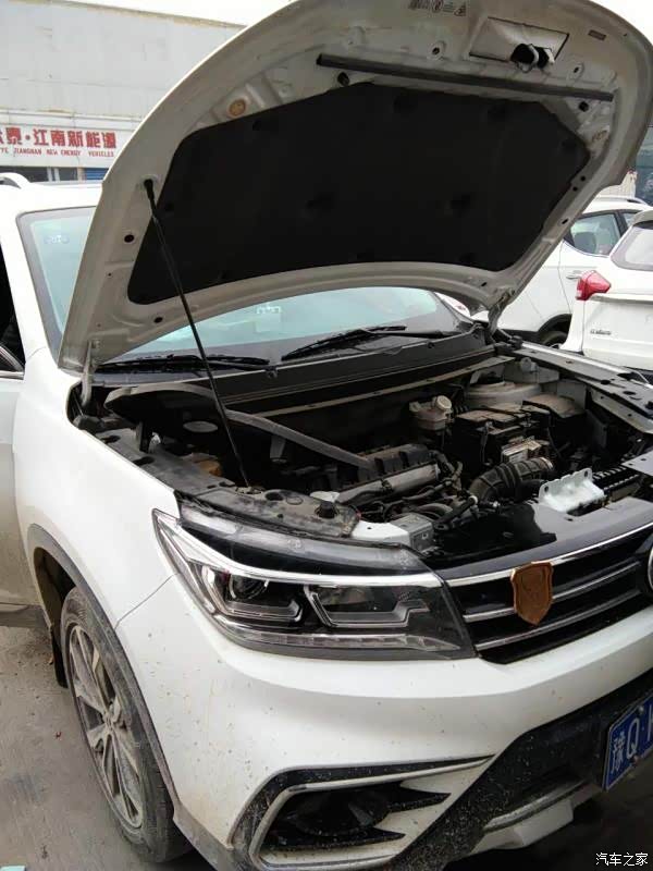

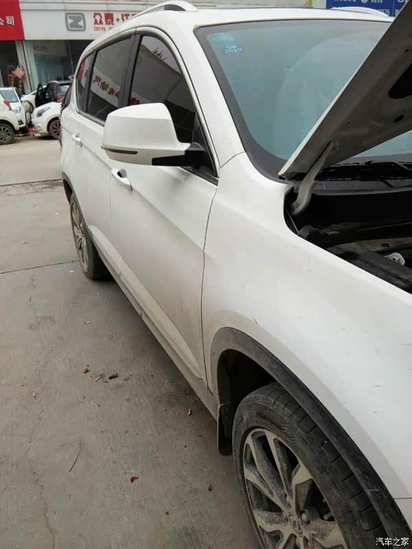

先打开引擎盖散散热,等冷却了在拆。

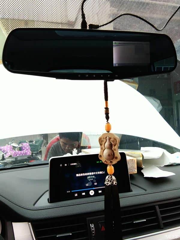

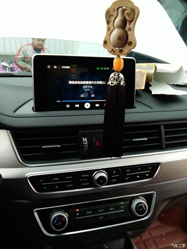

大屏影音导航系统,功能强大。

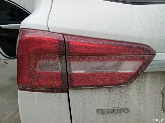

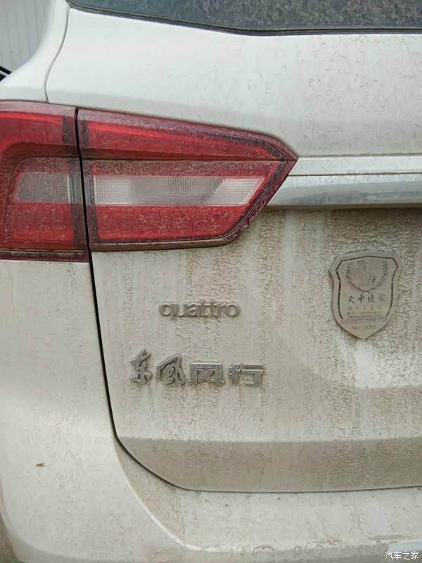

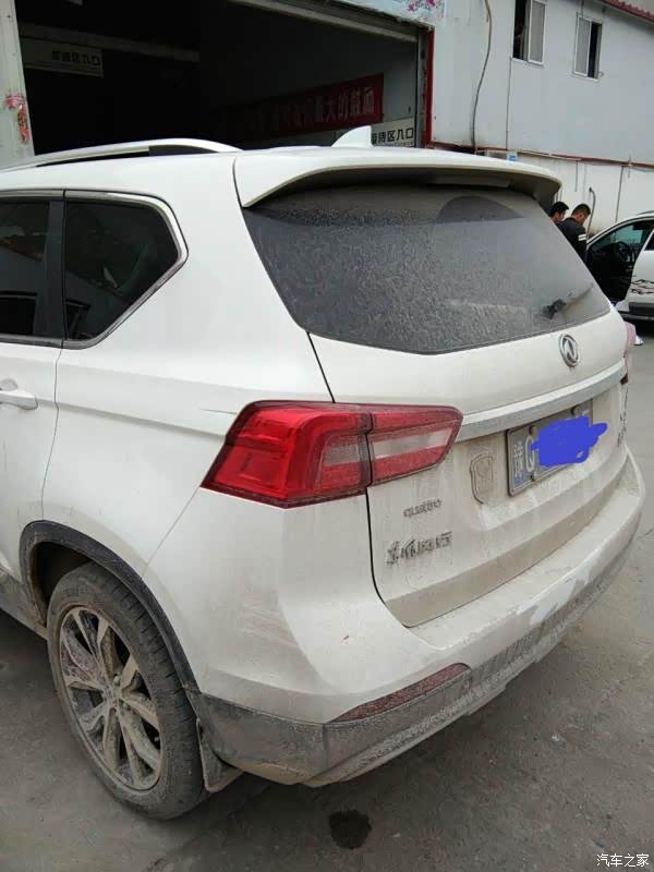

该洗车了,车友会标,都快看不清了。

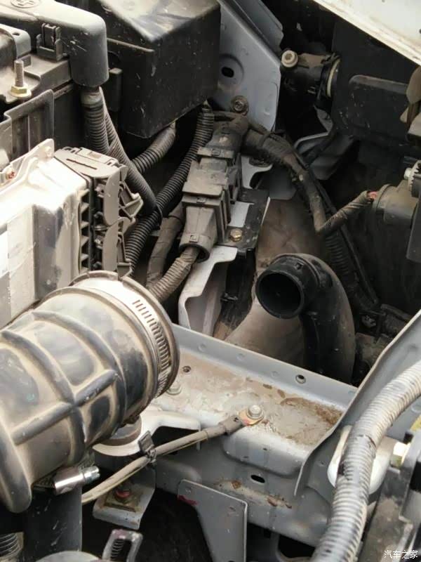

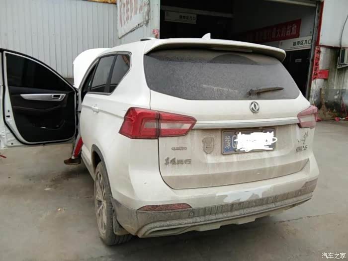

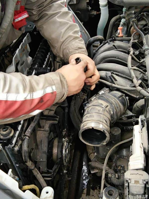

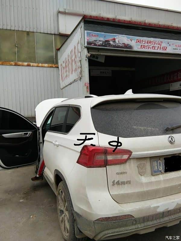

开始工作,水箱上面接缝处没有压紧,有渗漏,还以为拆下来焊焊呢,他们说在保修范围内直接换新,店里服务态度不错,我本来想换新的有难度,在路上组织了好多语言,结果一句没用上,

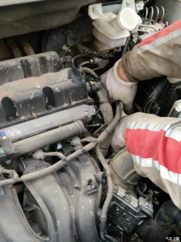

发动机虽说冷却了一会,但是还很热,师傅出了一头汗,

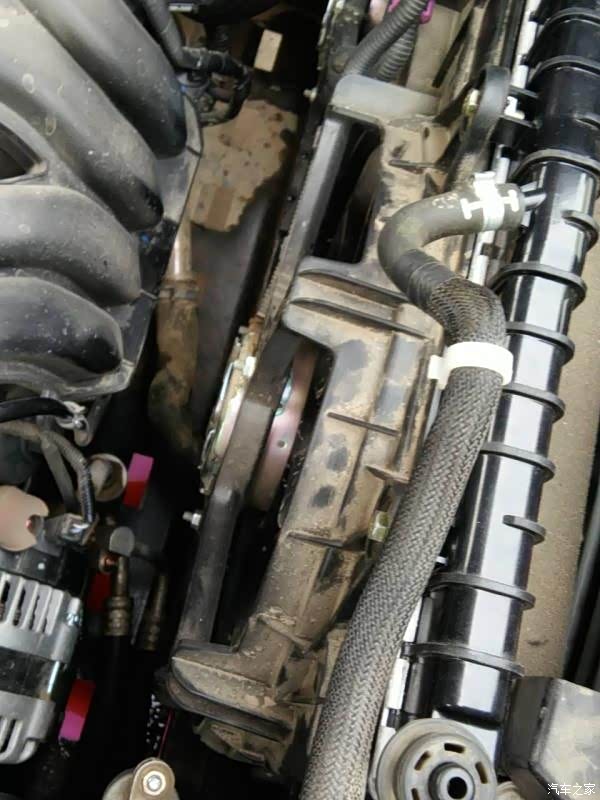

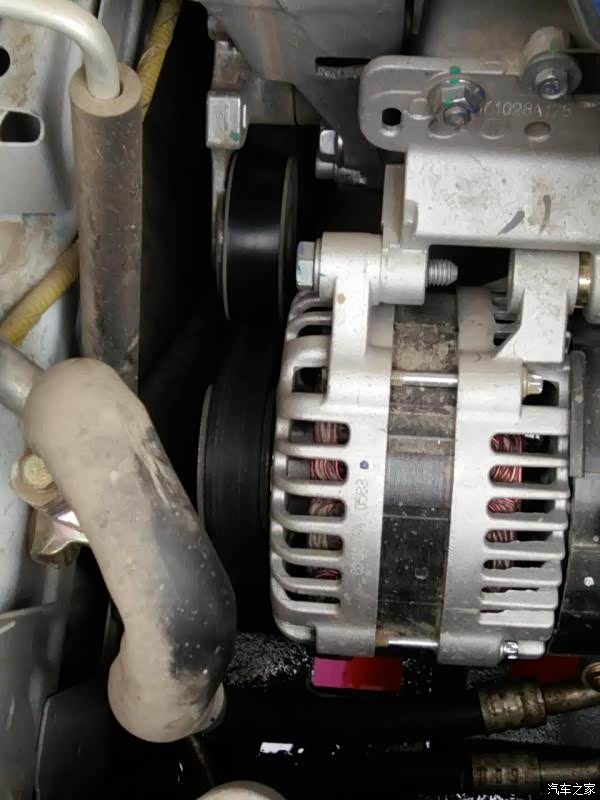

顺便又检查了皮带,和其它部件工作情况。一切正常。

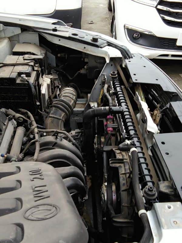

新水箱不错,一尘不染,原厂正品,但愿这个没有瑕疵,一会加完防冻液,试试就知道了。
拆着麻烦,装配还是比较快的。

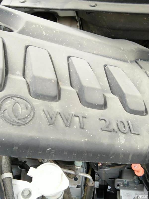

新款2.0发动机,性能不错,提速比较快,超车不用减档,直接给油就行。平时市区跑得多,油耗还不错。
试试看怎么样,多运转一会,看看电子扇工作状况,
