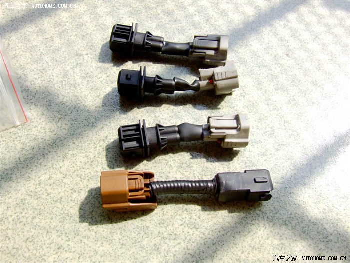

      第二天油嘴就回来了,成色还勉强,主要是价钱便宜,连上四根无损改装线也才200元。

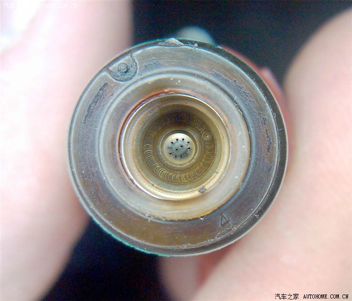

   无损改装线最下面那根有点不同,但实际上不影响安装效果。12孔的喷油嘴喷孔真的很细,肉眼几乎无法看清,借助了一个高倍的放大镜拍了一下。

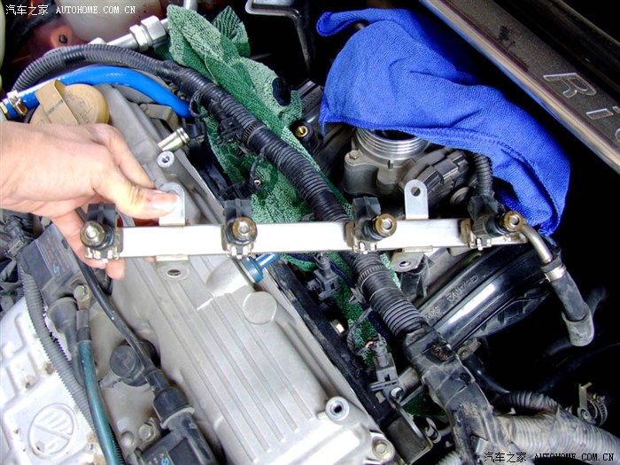

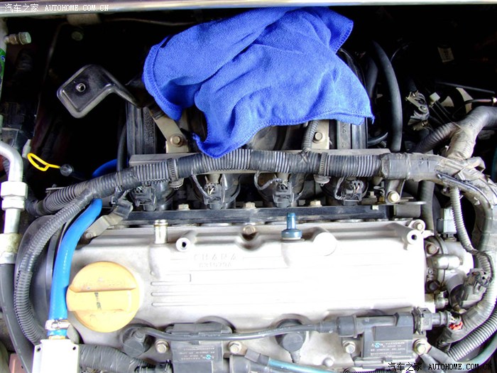

    拆喷油嘴前,先把车停放上一晚,让油轨上的油压下降,拆前记得别拧匙,否则油压又会加上了,还有记得先把喷油嘴附近尽量清洁干净。
    拆镙丝一类不多说,基本就两个镙丝。 喷油嘴较难拔,之前可以先在喷油嘴附近喷上些WD40一类的润滑剂,过一会儿后,手抓喷油嘴一边轻摇一边往外拔,就能拔出来了。目测跑了4W多公里的喷油嘴,未曾清洗过,但也不脏。

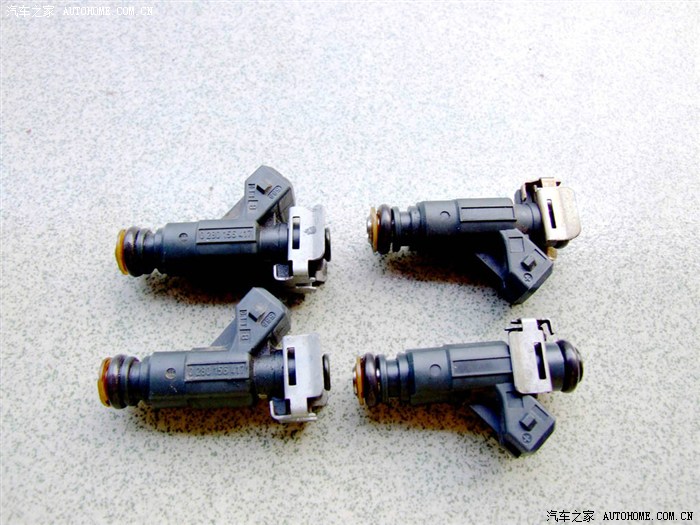

     拆喷油嘴也简单,同样拔起固定卡子后,用些润滑剂喷一下喷油嘴,就能轻松拔出来了,这时会有小量的汽油流出来,记得先垫上些布之类的,并注意防火。由于只有一个人操作,这个过程就没有拍了。最后按原来的位置装回。拆下来的四只原来的喷油嘴,由博世代工,测量了一下喷油嘴的电阻值,四支均为12.5欧。

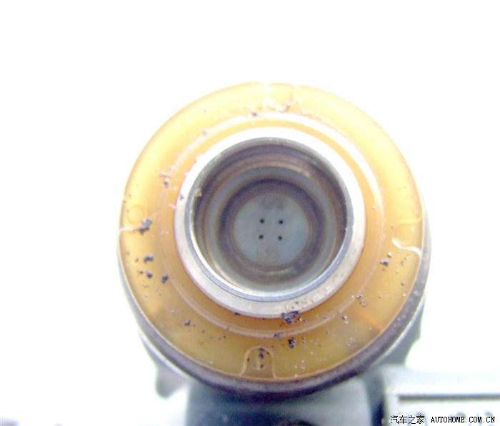

放大镜下的四个喷孔(跑焦了……),就这个喷孔对比,12孔的明显要工艺精美得多。
