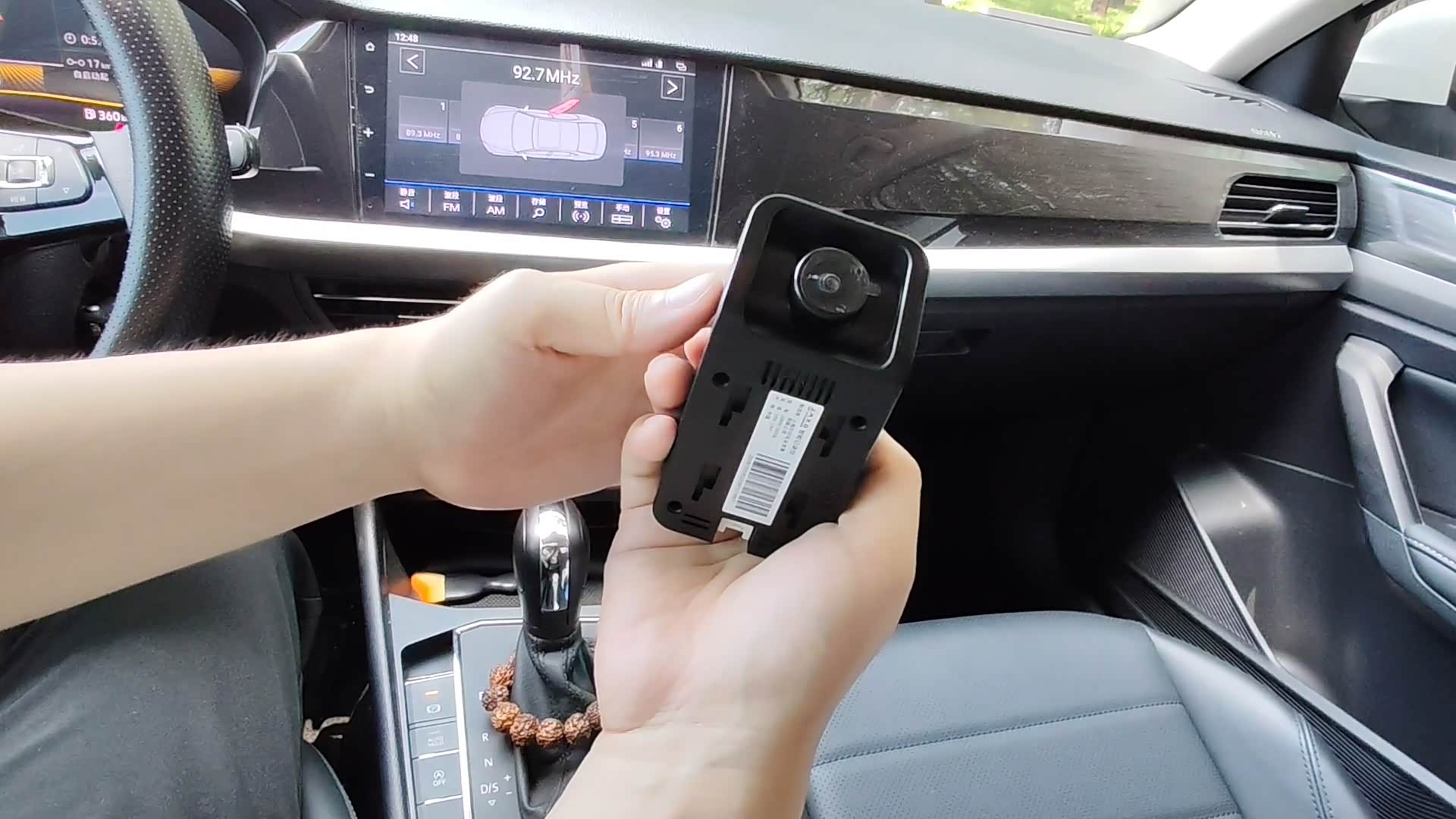

一、记录仪故障现象介绍

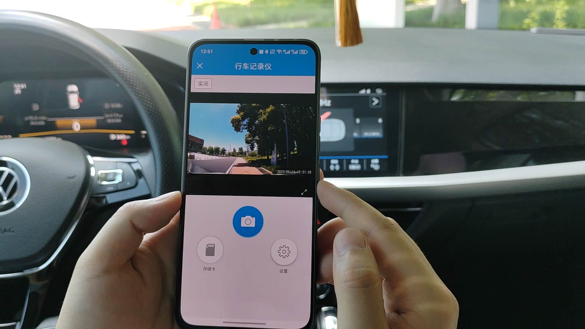

记录仪是上汽大众的隐藏式记录仪,故障现象就像开篇描述的那样,通电时断时续。曾经在保养的时候让4S店售后看了一下,说是因为长时间没有用手机去连接导致的,需要经常用手机APP连一下,那次恢复了一下出厂设置就好了。最近又出了毛病,也是有时候通电,有时候不通电,近期直接趴窝了。
二、维修过程介绍

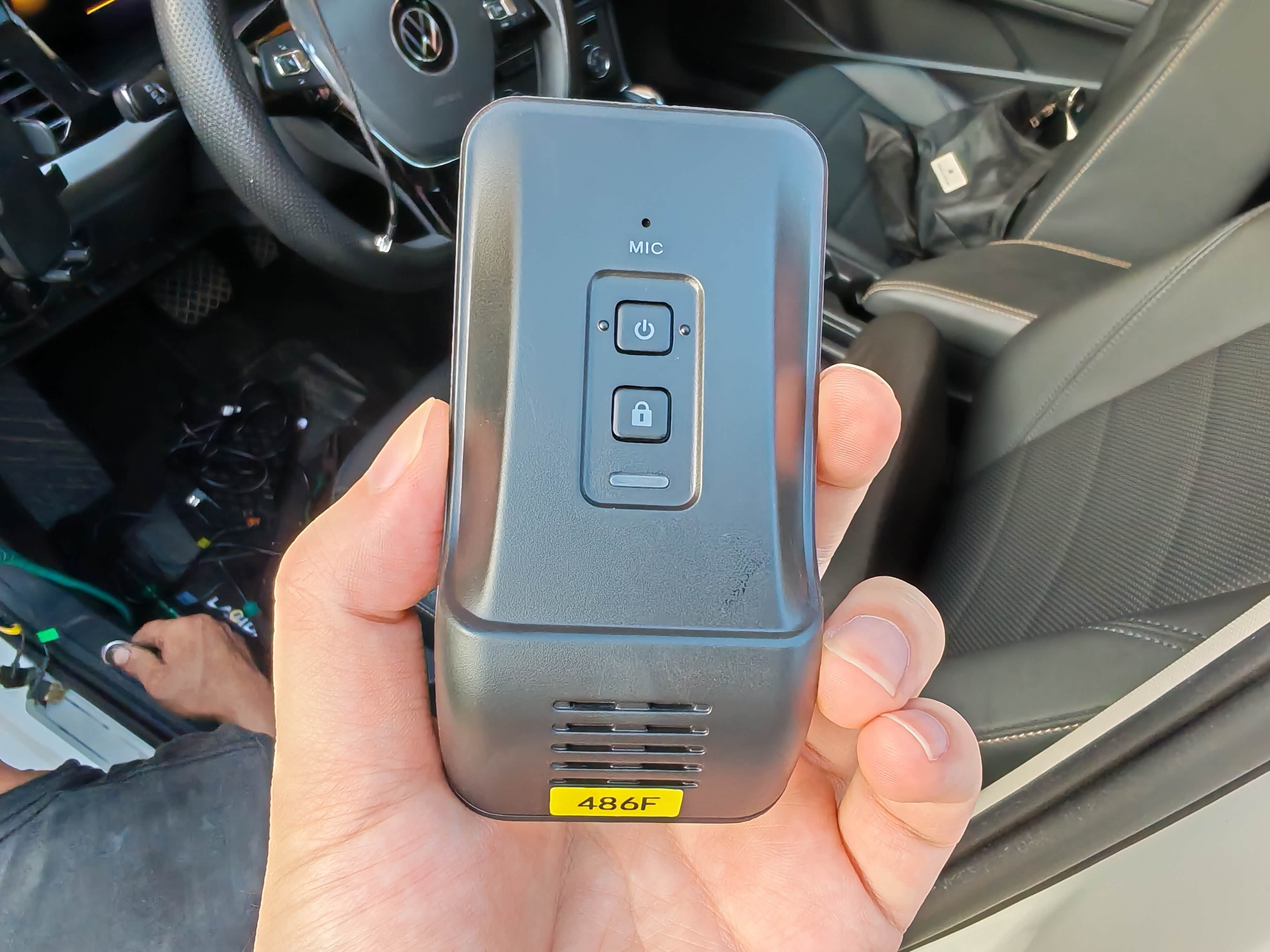

首先是自己尝试维修,我手上有一个一模一样的原厂记录仪,开始怀疑是记录仪本身坏了,就把一个新的没有接电的情况下换上去,换上去当时是好的,能够正常运行,但是用了2天又变成了不通电的状态,打开车子接电盒,也没动过,看不出来有啥问题,自己实在没招了。

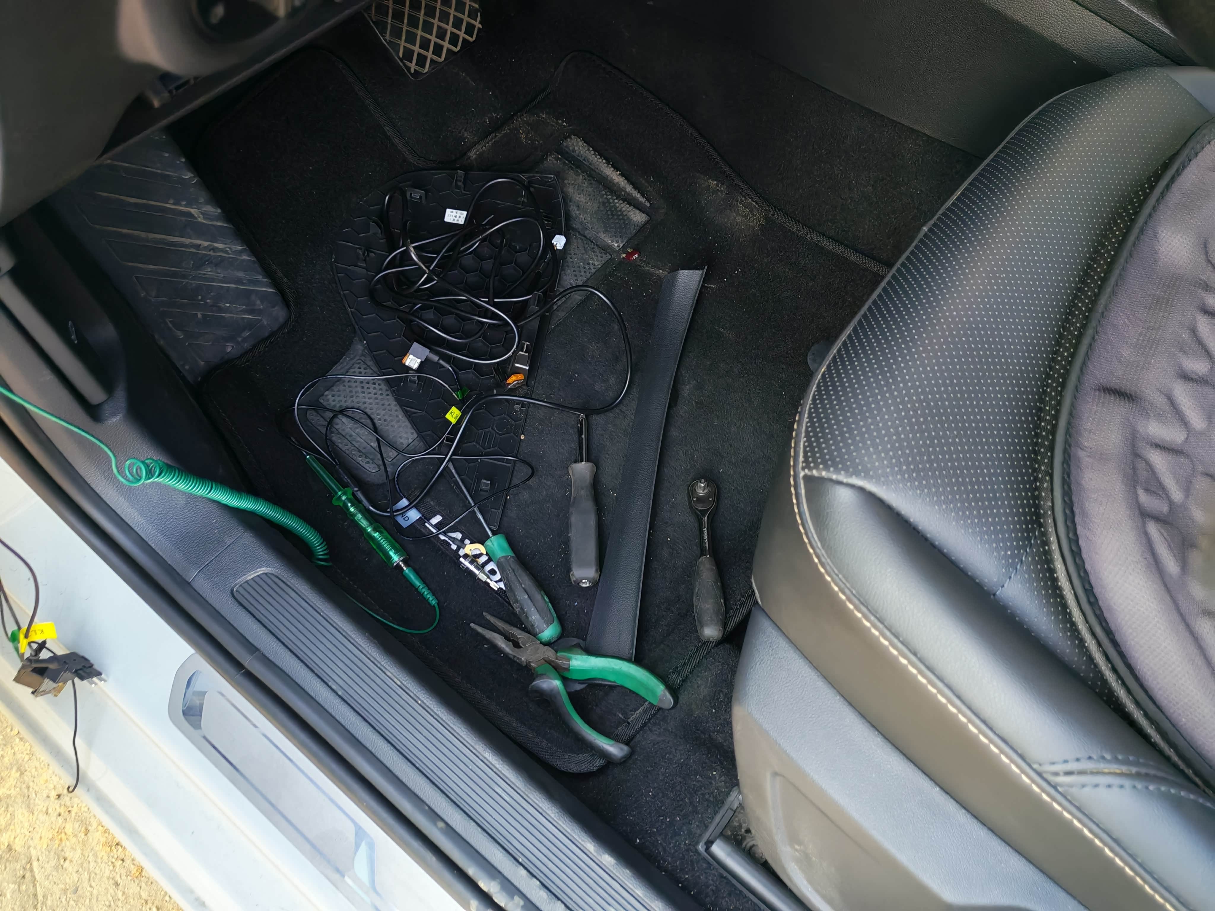

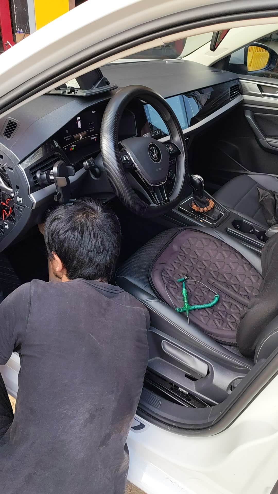

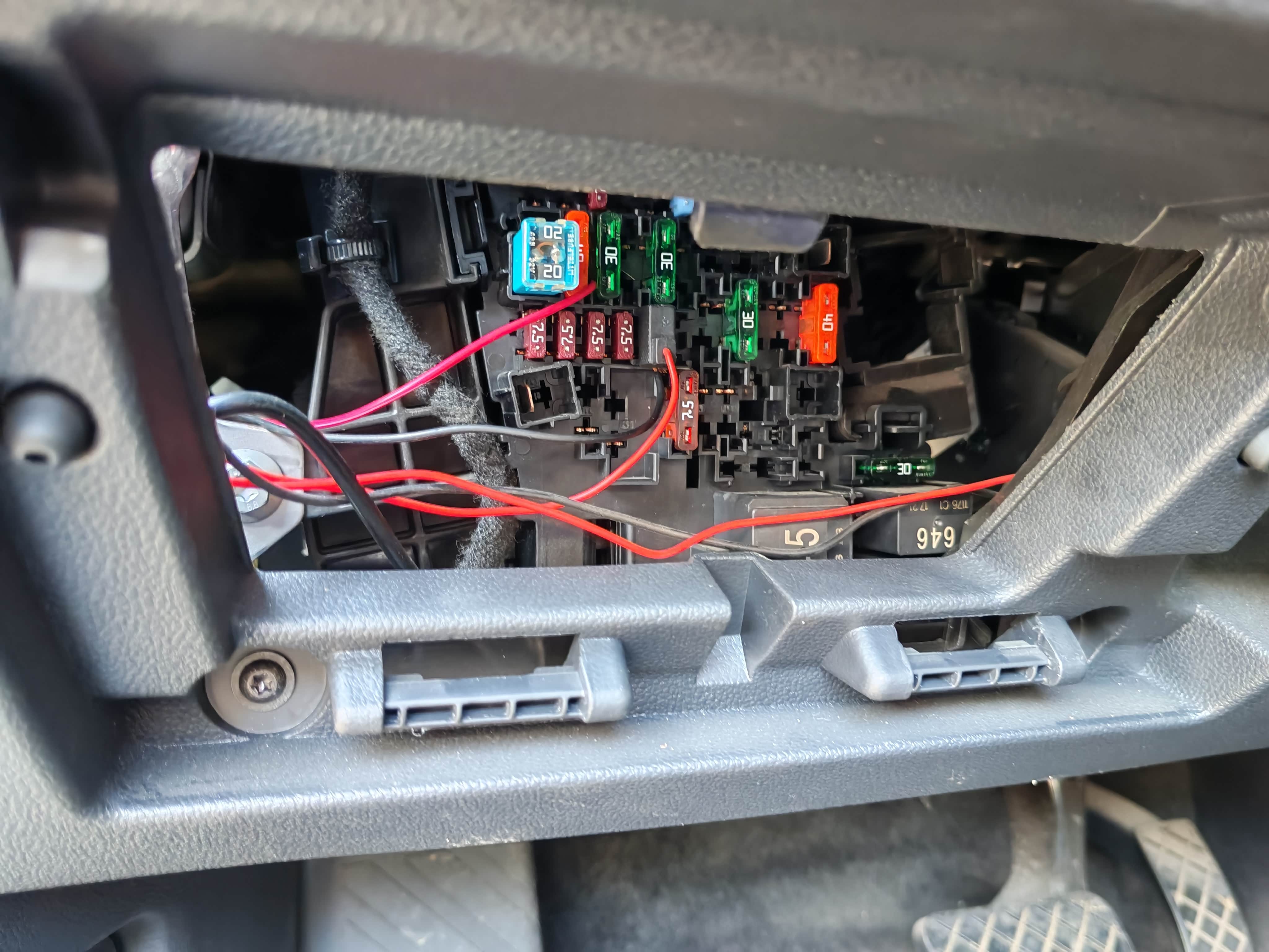

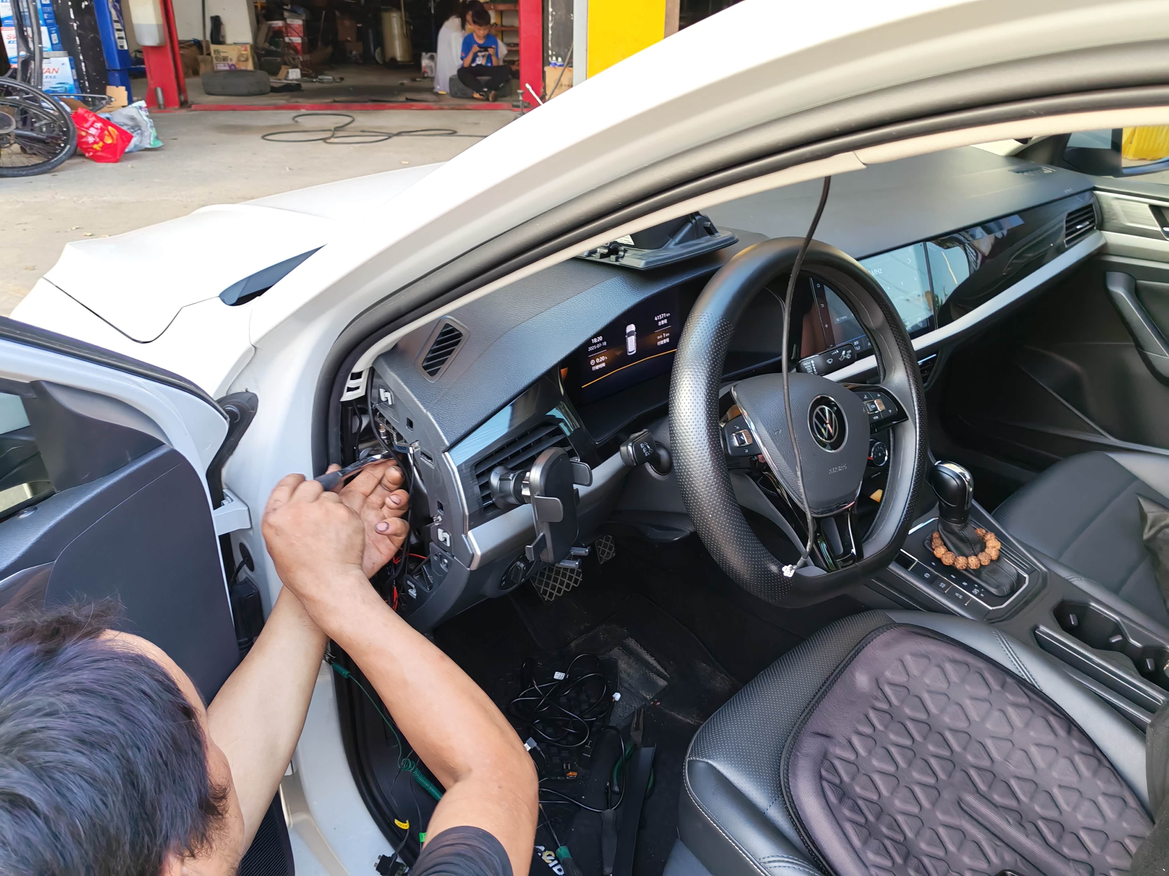

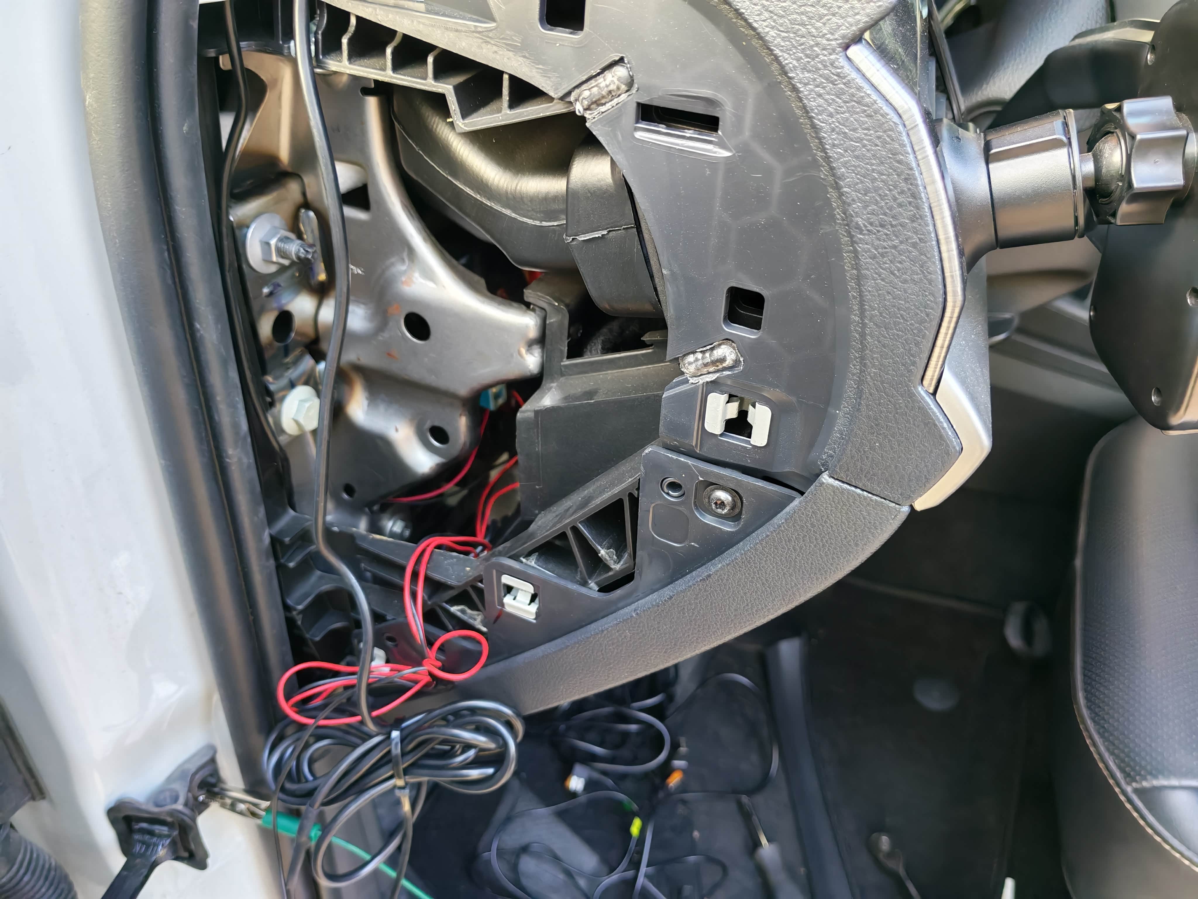

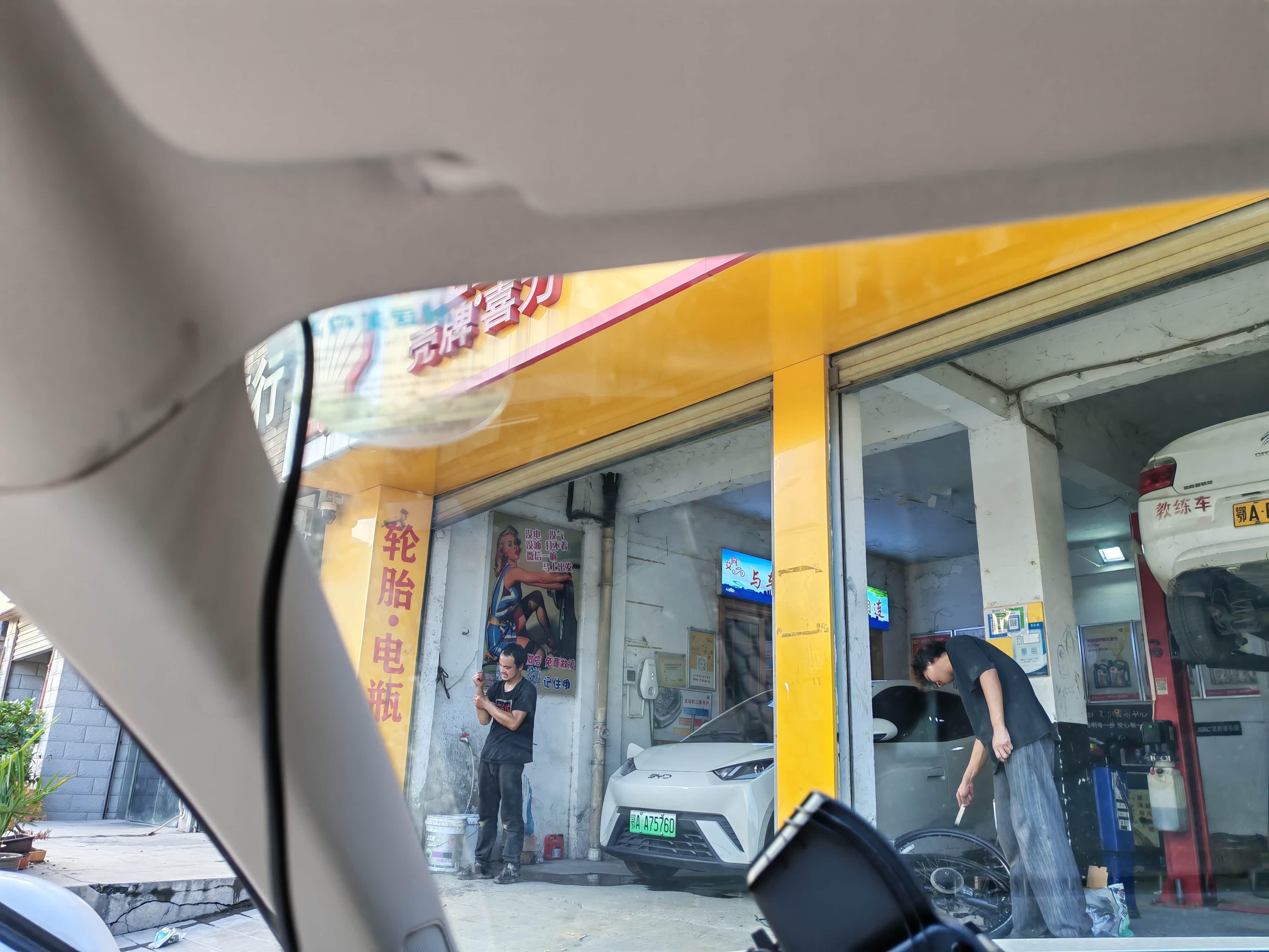

然后趁着上次车子换电瓶,认识了修理厂的老板,把故障跟他说了一下,约了时间把车子开过去让帮忙修一下看看。去了以后,首先用万能表测了一下行车记录仪的接线口,发动车子电是正常的,检查接线盒的线路,也是正常的,也感觉很奇怪。随后用新的记录仪中的新线和保险丝测试,就可以正常启动了。看来是旧记录仪的线坏了,表面看不出来哪里的问题,可能是内部老化了,但是测电压又是正常的,就很奇怪。
好在更换了新的行车记录仪的线以后,恢复正常了。旧的行车记录仪也是完好的,能够正常运行。这次行车记录仪趴窝事件,在专业的人面前,解决了。
