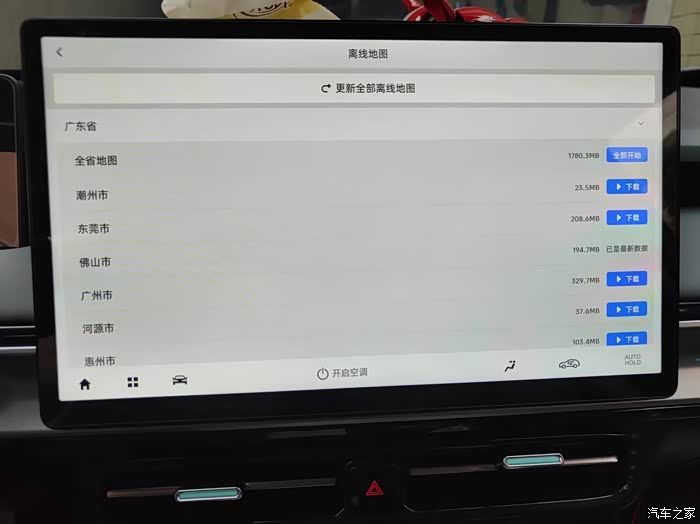

U盘导入地图数据,先在电脑下载好,导入车机,省事省流量。
全国地图一共11.6G,也可以自行挑选需要的省份击城市下载,尤其适合没有车机流量的车友。安装教程在下载地图数据的地方有说明:下载全国地图数据后,选择右键解压到U盘根目录,出现amapauto9文件夹;若下载多个分省地图数据后,全选并右键解压到当前文件夹即amapauto9文件夹。查到车子U***口,打开地图设置,离线数据,U盘更新即可。
下载对应的版本数据
