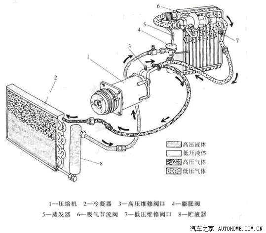

首先来看汽车空调制冷系统原理:
1、压缩过程:压缩机吸入蒸发器出口处的低温抵压的制冷剂气体,把它压缩成高温高压的气体排除压缩机。
2、散热过程:高温高压的过热制冷剂气体进入冷凝器,由于压力及温度的降低,制冷剂气体冷凝成液体,并排出大量的热量。
3、节流过程:温度和压力较高的制冷剂液体通过膨胀装置后体积变大,压力和温度急剧下降,以雾状(细小液滴)排除膨胀装置。
4、吸热过程:雾状制冷剂液体进入蒸发器,因此时制冷剂沸点远低于蒸发器内温度,故制冷剂液体蒸发成气体。在蒸发过程中大量吸收周围的热量,而后低温低压的制冷剂蒸气又进入压缩机。
上述过程周而复始的进行下去,便可达到降低蒸发器周围空气温度的目的。
汽车空调原理图(来源于网络)

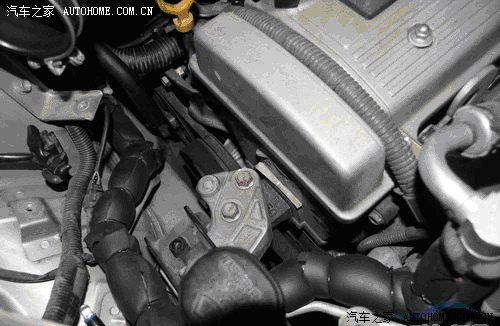

在拆掉三个螺丝后,拿下空气滤清盒底座后,发现下面有两根直径不同的铝管,当空调工作时,粗管冰冷,细管温热。按照普遍的包裹粗管(冰冷的铝管)同学们的理解,这个管路中的制冷剂是刚从压缩机出来,流向蒸发器的。包裹此管的目的是防止发动机舱的热量传导到该管路上,降低制冷效果,如下图:
包裹后效果图(我个人认为是错误的)(来源于欢乐回声营的风满楼大侠)
然而,通过上面的原理图分析,不难看出单包裹粗管的做法是错误的。粗管(冰冷的铝管)中的制冷剂应该是刚刚从驾驶仪表台下方的蒸发器中吸热完毕后流回压缩机的,包裹此管起不到降低蒸发器温度提高制冷效果的目的,况且这个粗管需要发动机舱的热量进一步提高其温度,防止压缩机因“液击”而损坏。
根据原理,那条温热的细管中应该是从冷凝器出来后,流向蒸发器的液态制冷剂,只有降低这个管路的温度才能降低蒸发器的温度。所以我个人认为应该将粗管与细管用导热效果好的铝箔包裹起来,目的是让冰冷的粗管给细管中的液态制冷剂进一步降温,从而降低蒸发器的温度提高制冷效果,如果非要用隔热管包裹的话,也该将粗细两根管路一起包裹。

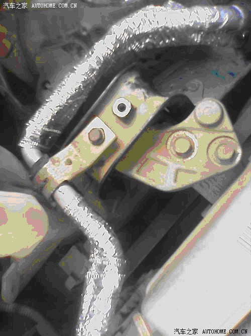

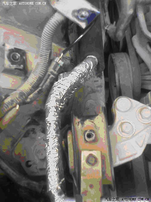

下面是本人包裹空调管路的几张图片,仅供参考:

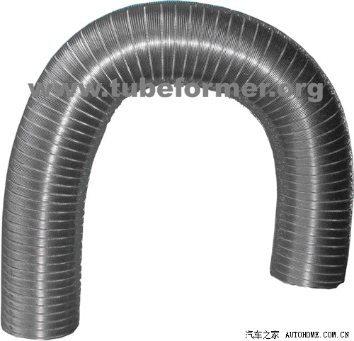

用铝箔包裹完毕后,再买一段空调隔热管,按照管路走向截成相应长短并剖开,包裹在铝箔外部,最后再用铝箔将发动机附近的管路包裹用于反射辐射热。由内向外分别是:空调管路——导热用的铝箔——隔热用的海绵管——防止吸热的铝箔。至于使用的铝箔,同学们可以到五金商城购买一截铝箔通风管即可。注意:不要买那种内嵌钢丝的,应该买下图这种:
这种铝箔管中没有钢丝,实际上用一条宽约5cm的铝箔采用螺旋状挤压啮合而成的。咱们使用时,直接拆开啮合处,形成螺旋状铝箔条即可。
改装完毕后,上路实测:空调开关设成AC、旋钮拨至蓝区最大、风速设为2档,行车30至50迈,十分钟后实测中间两个空调出风口温度为3度。
