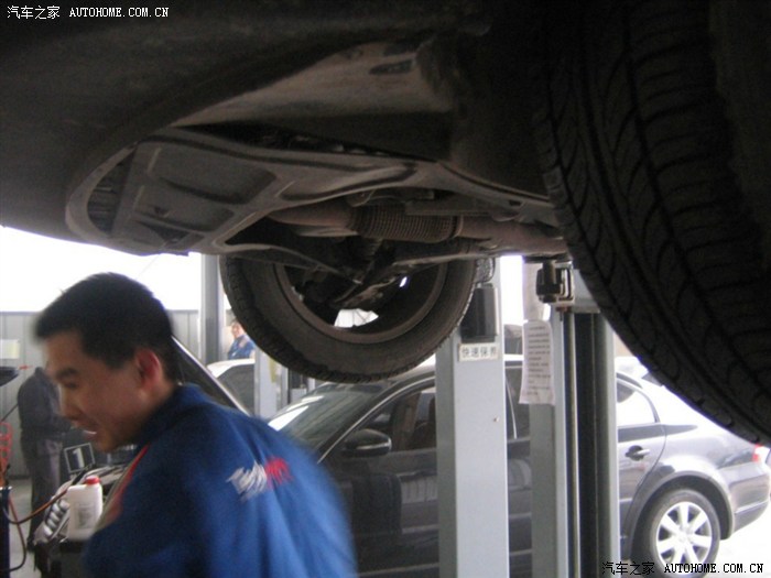

车开了已经有快四年,跑了三万三了,前段时间去4S保养,在检查车底的时候发现下摆臂胶套有开裂的迹象。当时由于赶时间,没有立即更换。另一个原因就是4S的配件价格比较坑爹。于是,在网上一家经常购买配件的淘宝店购买了两个胶套。网购的价格比较实在。两个胶套加起来的价格比4s店一个的价格还要便宜,考虑到更换此配件和行车的安全有很大关系。因此没有在路边野店进行更换。还是选择了在当地一家信誉比较好的4s店进行更换,由于是车友会的缘故,工时费给打七折。

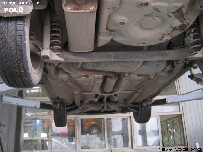

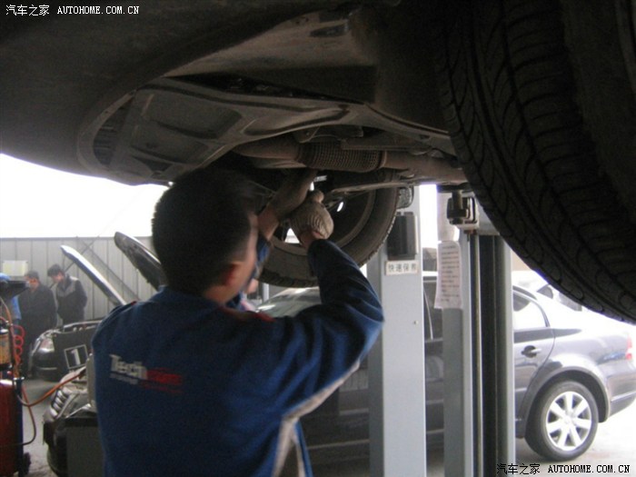

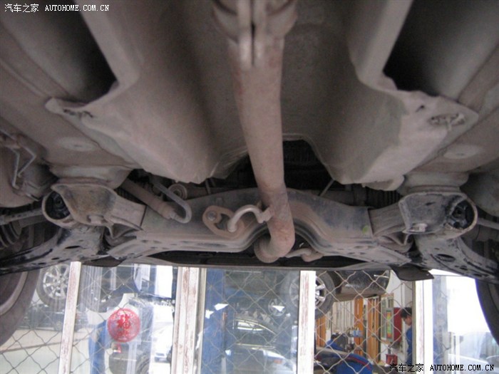

抬起来看看车底状况,排气尾端有点锈了,出保了,索赔不了了,凑活用吧

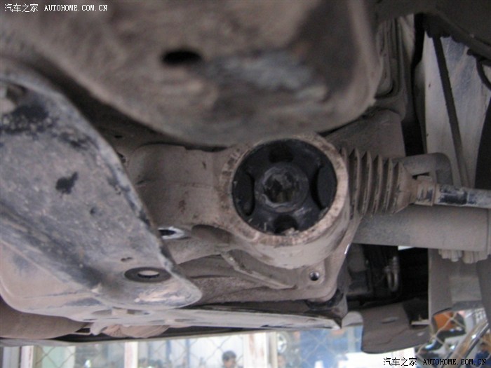

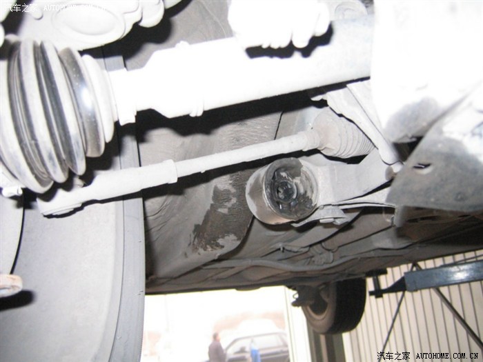

近距离看下,可以明显看到有断裂的痕迹

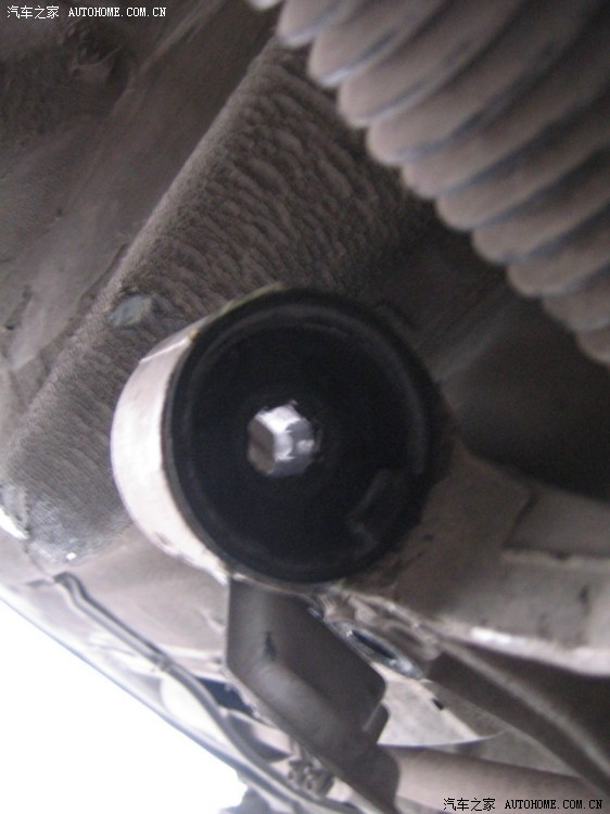

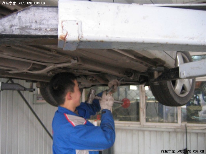

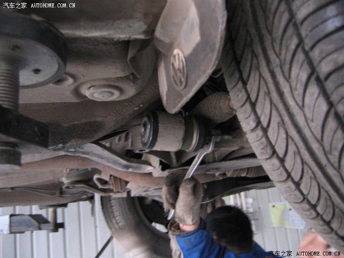

小师傅开始拆了,这车底的螺丝还是很紧很牢靠的,细节决定成败嘛

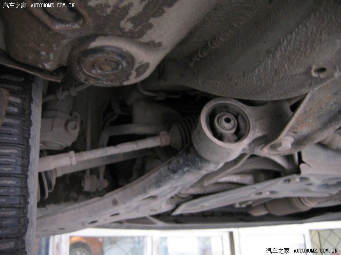

拆完摆臂的紧固螺丝后,就可以拆摆臂了,这个需要点技巧和力气
只是拆下来的一个摆臂,由于没拆轮子,所以不必像有的同学说的那样要做四轮定位
拆下来摆臂,就开始拆那个坏掉的胶套了
摆臂下来了,开始拆坏掉的胶套,由于是过盈配合,所以很难拆,小师傅在暴力拆解

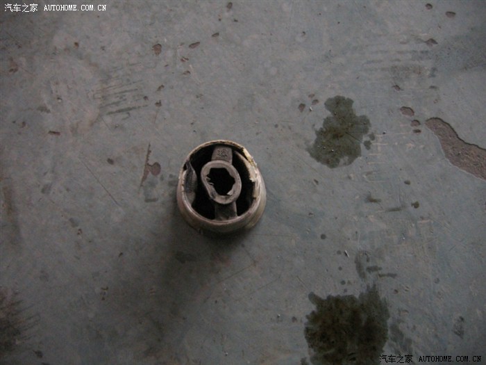

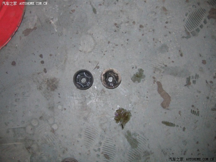

找是拆下来右侧胶套的样子,外缘已经被暴力掉了,内侧看起来比左侧的胶套要好点,起码没怎么裂开,但要换就一起换掉,留着闹心

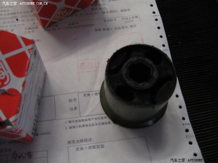

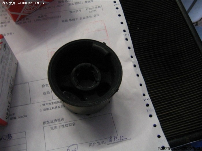

这是买来的胶套,45元/个,速腾用的,现在polo也换这个了,可以看到,原装的胶套是“一”字型的,而速腾的胶套是“X”型的,这样的设计在受力时可以均匀分配,有效保护胶套的受力不超过拉伸极限,polo的设计缺陷啊,由于已经出保了,所以也没法索赔了
反过来看下,有突起的一侧是要朝着车内侧安装的,算是个定位的设计吧

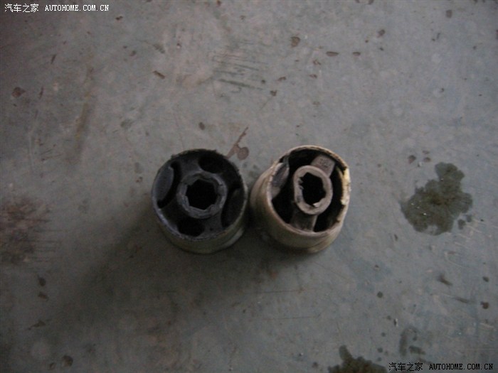

新旧两个放在一起比较一下,这样能够更清晰的分辨了
反过来再看看
近距离看下,可以明显看到有断裂的痕迹
拆下来摆臂,就开始拆那个坏掉的胶套了
反过来再看看
