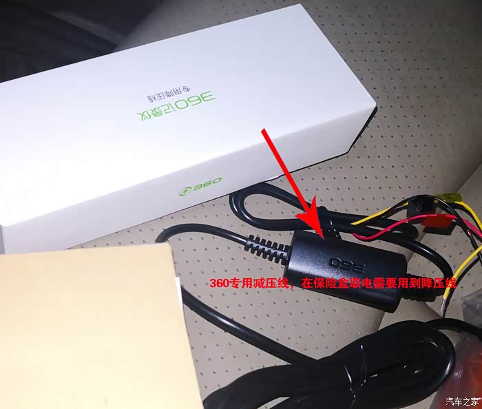

因为是从保险取电,需要用降压线,降压线应该有3米长,足够走线了

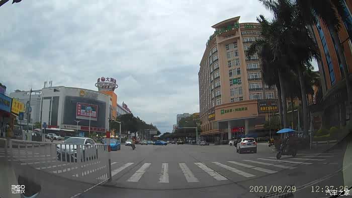

路面记录仪监控实拍图
路面记录仪监控实拍图
