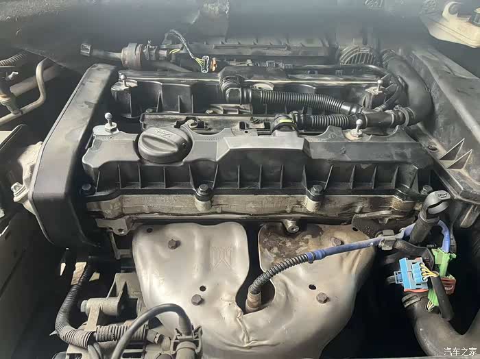

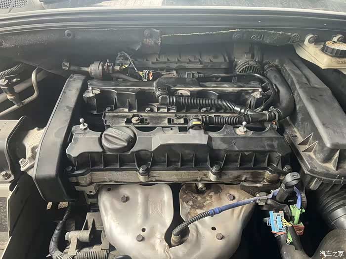

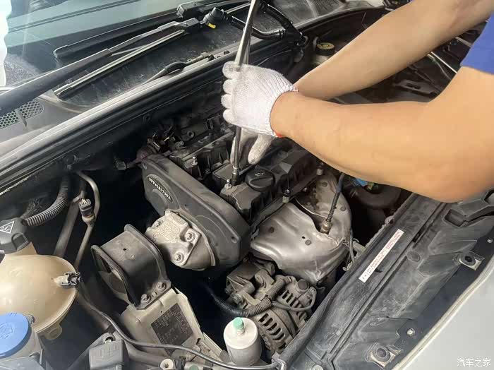

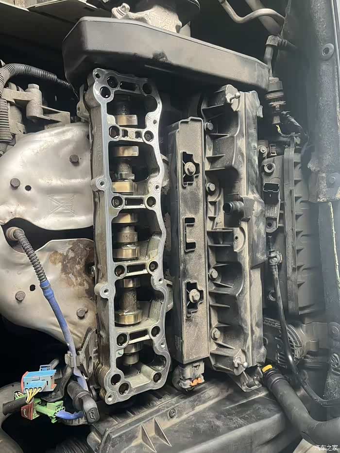

今天去把气门室盖垫更换了,本来说自己换的,但确实没有工具和动手能力,所以还是选择了在汽修店换 材料和人工一共收了我140,师傅拆开说我车保养的不错,看着里面很干净,我也不懂!唯一他更换的时候 我发现没有用那么啥子扭力扳手给我上,也不知道以后会不会漏油啊、换好后 让我打火 怠速10分钟检查了说没有漏,然后让我开走了, 说让我观察着 如果漏就去找他。。

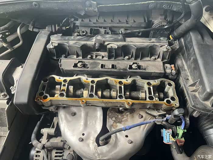

上盖拆开 师傅说有机油的地方就代表漏油

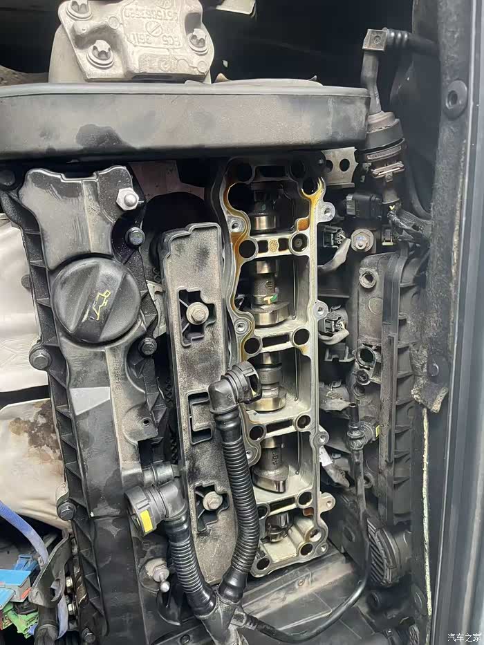

擦拭干净 说没有油泥,我也不懂
后盖 也是说有机油的地方就代表漏
组装完毕怠速 状态观察有无漏

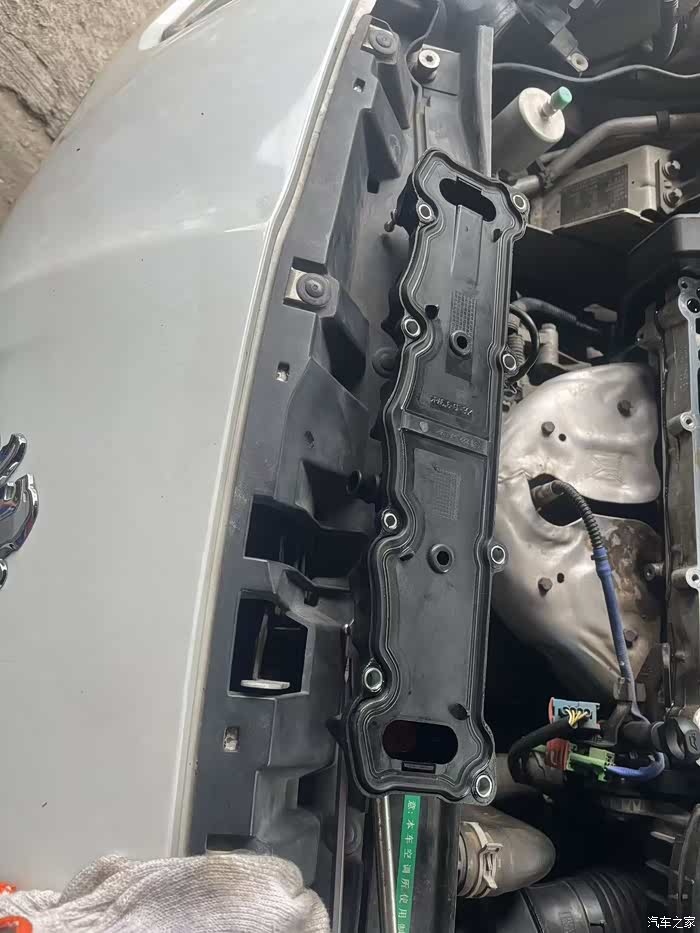

盖子上打胶
安装完成
