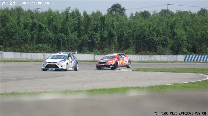

四川房车精英赛1600CC组决赛 比赛用车由街车改所提供
四川房车精英赛 1600CC组 注意视频第33秒
大排量组 正赛  EVO确实很王道

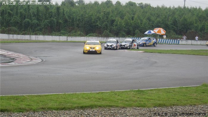

四川房车精英赛 超跑组 正赛  其实他们过弯很慢 很业余
超跑组 P房出发

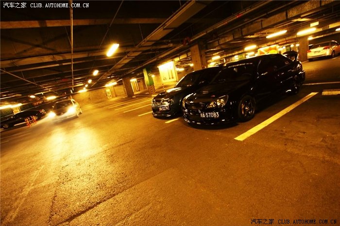

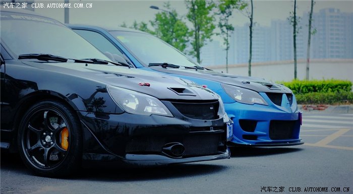

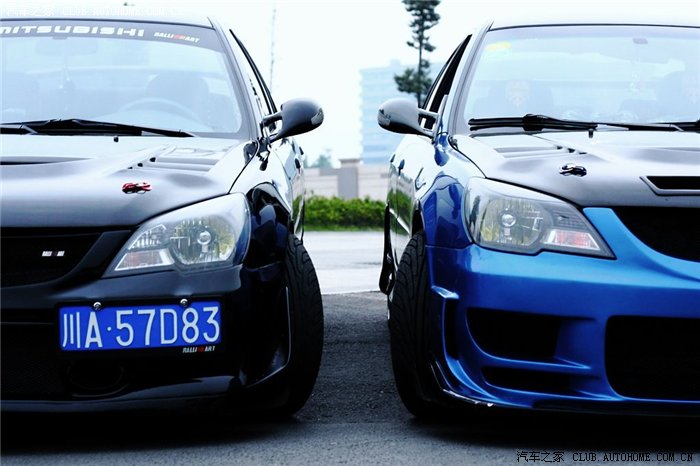

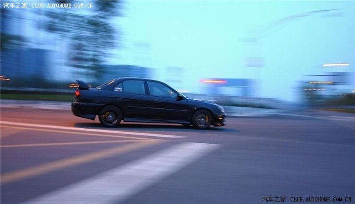

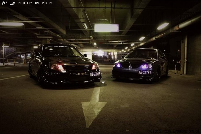

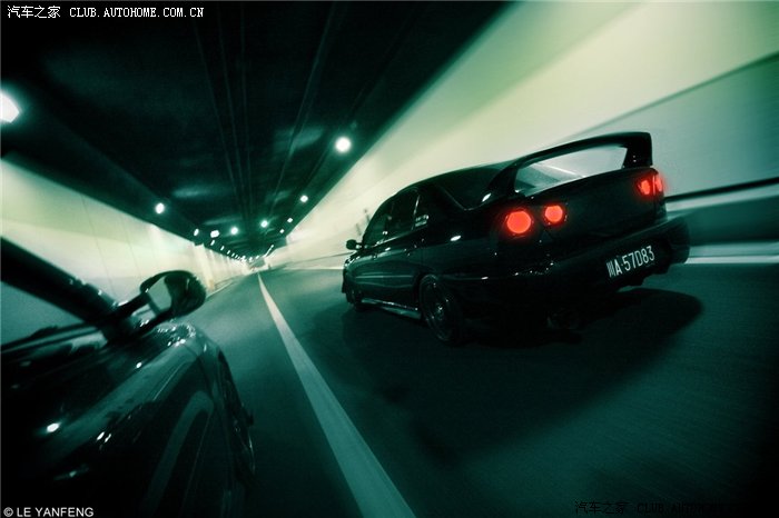

很多同学都很关心我们两车的改装情况

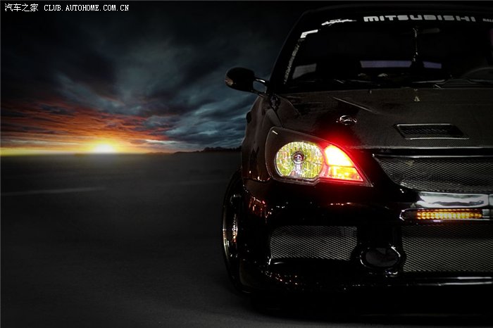

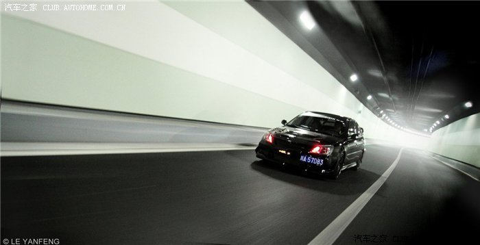

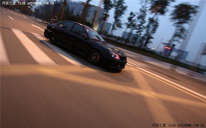

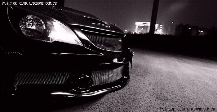

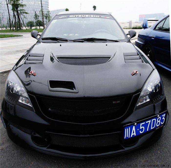

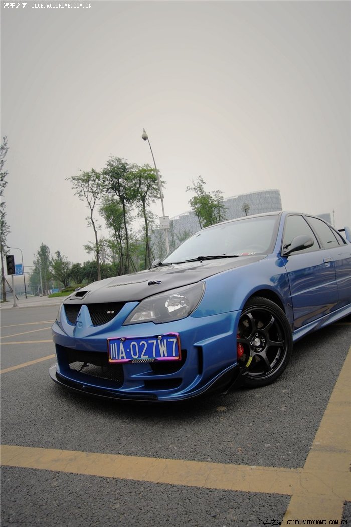

黑色车改装清单
2009年1月提车,至今4万公里 国内最早一批改装V3 油耗最低5.5 最高 11.5  目前平均8.5
改装项目:

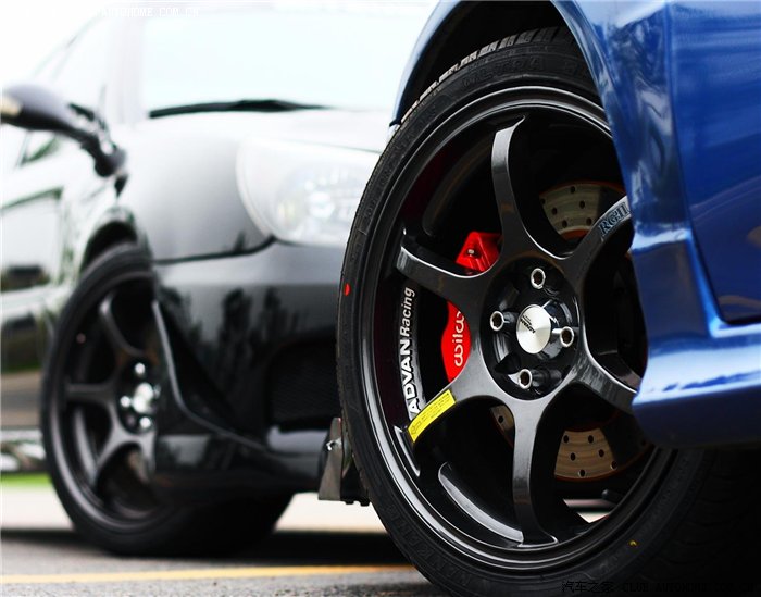

                     1.  轮毂+轮胎  205  40  17(到目前换了6套):建议大家改装205 40 17 这个尺寸是最合适的
                     2.  BC绞牙避震 32段高低软硬可调 :大大提高过弯稳定性能 提高抓地力 降低车身。调效合适只比一般短弹簧硬一点,不过韧性加强
                     3.  RPA 前顶拉杆  下底拉杆 后底拉杆  :让我们的地盘更扎实 增强整车稳定性
                     4.  大灯熏黑 日本XX黄金眼 小灯LED   尾灯熏黑(透光漆) 尾灯改(4个刹车灯):尾灯改装其实很简单 在原有空位置 打孔 然后安装 并把原车雾灯一起接到刹车灯上面
                     5.  音响改装  前: TBS 套装喇叭 分频器 TBS 高音头
                                             后:  TBS 同轴喇叭
                                             尾:惠威FA4 四路功放+惠威10寸低音单元
                                                    车体隔音
                                    本人觉得最值得的改装,音响效果达到HIFI标准
                     6.  大包围:蓝瑟九代前杠 蓝瑟运动版侧裙 蓝瑟九代后杠 10代尾翼
                          九代机盖(现在为狂奔九代碳纤维机盖) 前扰流翼  :包围这个东西,其实要出效果主要是靠安装合缝和漆水效果,大家一定不要图省钱去找小修理厂做漆,因为在玻钢上面要做出好的漆水是很考技术的
                     7.  点火强化电脑 电子整流器  :加强低扭 和 点火效率 让燃烧更充分
                     8.  K N高流量风格:自然吸气车 用高流量风格足够 ,推荐用KN的 过滤效果好
                     9.  HKC全段直排:让发动机吐气更加顺畅  取消了三元催化和中销
                    10. 内饰:真皮座位 自动抬窗机 仪表台水钻 AUTO 赛车仪表  豹纹包裹 DAD装饰
                    11. 机油:从来不去换4S的垃圾油 全部用的全合成赛车机油  从 红线 到 速马力

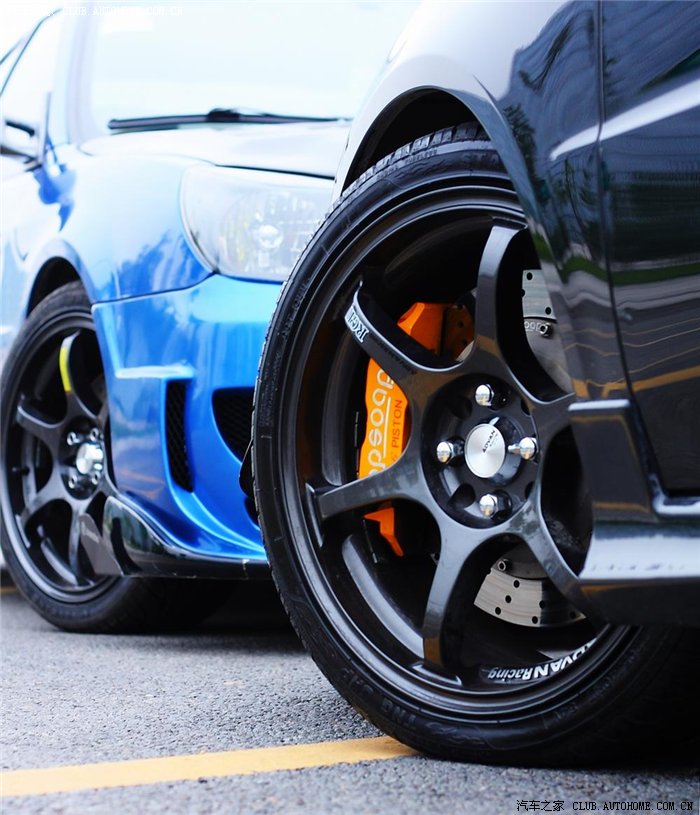

                    12. 小六活塞鲍鱼卡钳 330MM分体刹车盘 竞技刹车皮 钢喉 (脚一垫上去就来的感觉,小六活塞和大四活塞套件是首选。小六活塞刹车比较线性  大四活塞比较生猛)

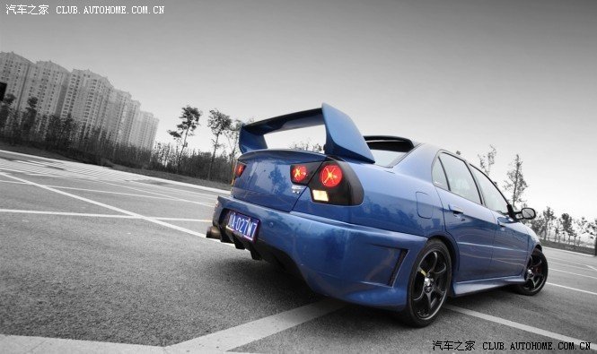

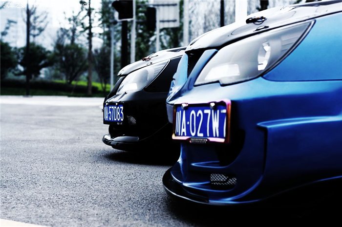

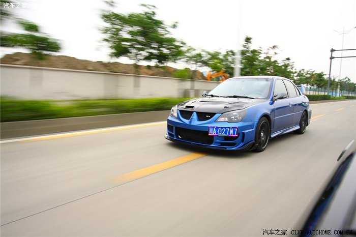

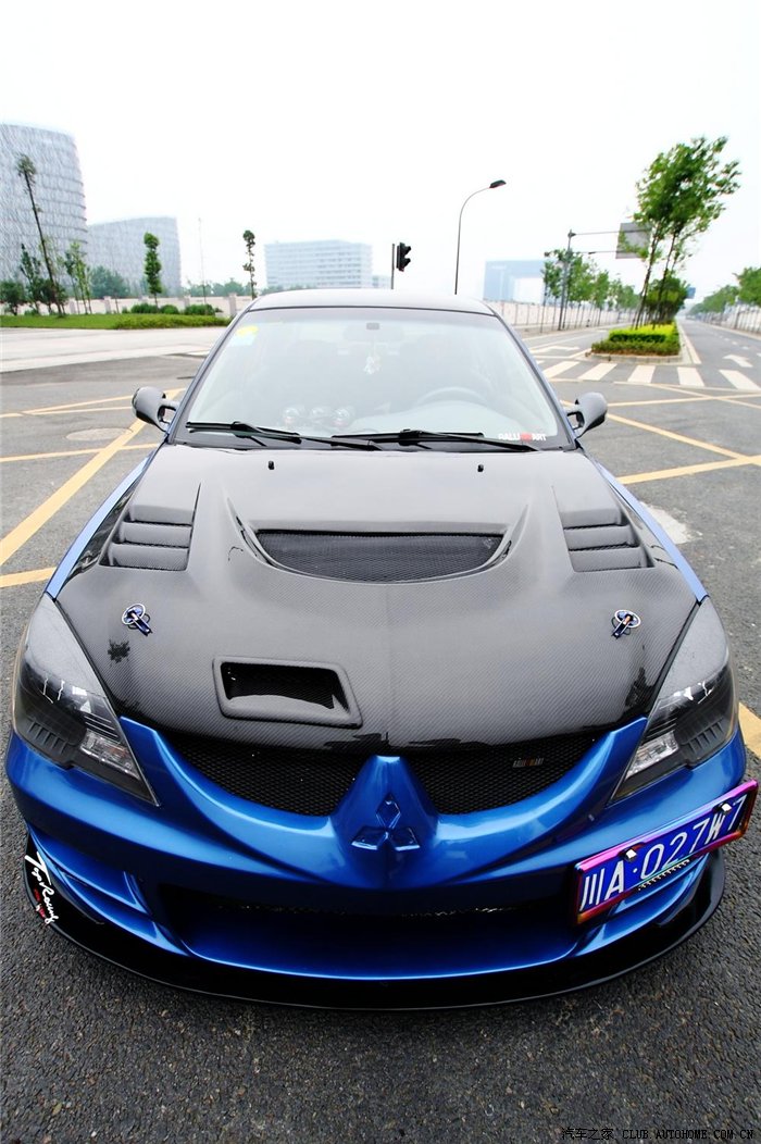

蓝色车改装清单
改装清单:
1、百改降为先,改车的第一步降车身,这样车子看起更美观,换SRR的短弹簧
2、换轮毂,规格:205
3、EVO9代大包围   喷漆我找的熟人,机盖,前后,左右 ,尾翼
4、进气,排气,点火, 我用全段HKC直排,换的风箱,点火,
5、车身强化,前后上下拉杆,RAP的,
改过后有明显的效果,过弯倾斜度好很多。
6、刹车,鲍鱼一套,加刹车油  小四活塞 美国威武的。
7、前后大灯熏黑,前扰流板。
8、仪表,油温,油压,真空,Auto Gauge台湾进口,
9、MOMO的拍档球, 黑色拍档防尘罩黑色手刹套,
10、车顶碳纤纸,和 尾翼碳纤纸,黄金眼
一切准备妥当  路拍正式开始 陆续更新
