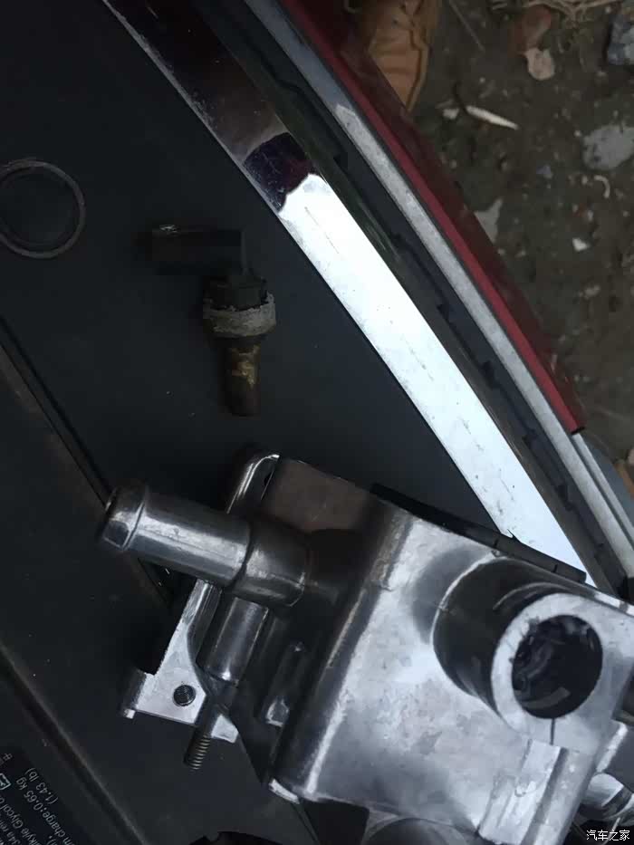

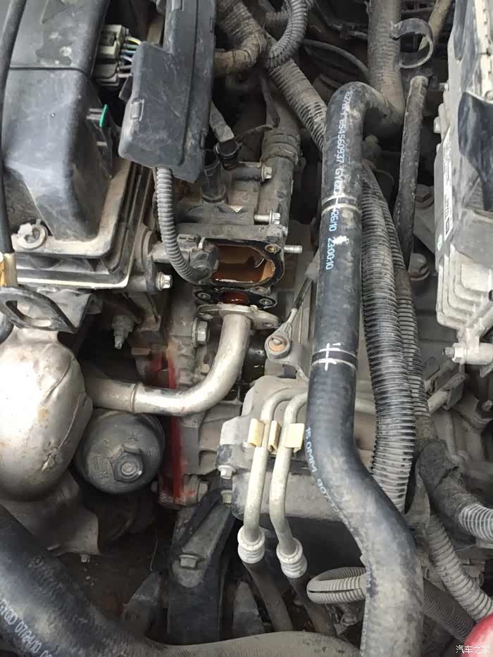

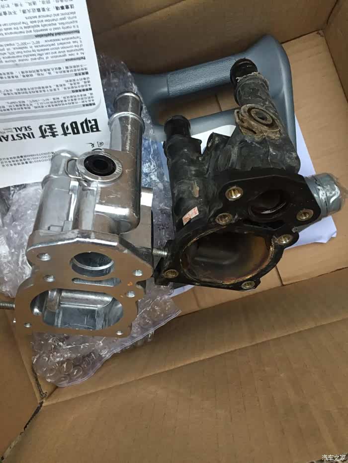

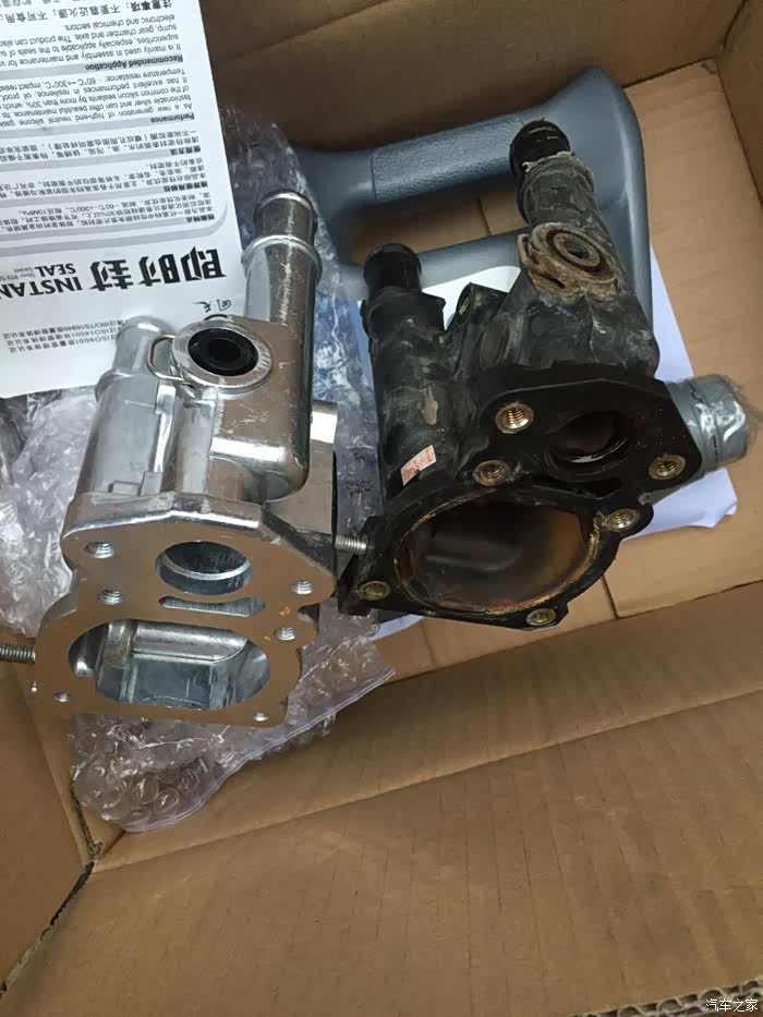

没啥技术含量的。动手能力强点的都行。最好把里面2根水管的卡箍换掉。换成可以上螺丝的那种卡箍。要不然装那2根卡箍能搞死人。2个人能搭把手还可以的。如果一个人搞那个卡箍,怎么死的都不知道。我搞了几个小时。时间都花到那2个卡箍上了。其他的都是简单的拆装。缸体接触面还有节温器接触面还有底座上的那个水温传感器。打密封胶之前一定要清理干净上面的残留物原来的胶还有生锈的。清理干净胶要打一圈。然后就是加防冻液。先加到刻度最高位置。然后打火几分钟后。熄火稍微拧开水壶一点(如果全部宁开的话。水壶里的防冻液会喷出来的。)里面就开始冒泡然后防冻液就全进去了。再打火几分钟后重复。直到4L的防冻液全部加进去。
