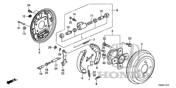

这是飞度的后鼓刹的解剖图。跟下图的思域相比,轮轴处稍有不同。但是对于要更换的鼓刹制动蹄片来说,操作可以说是完全一样的。
这是思域的后鼓刹的解剖图。 要换的是制动蹄片和一些弹簧,卡子之类的小零件。
