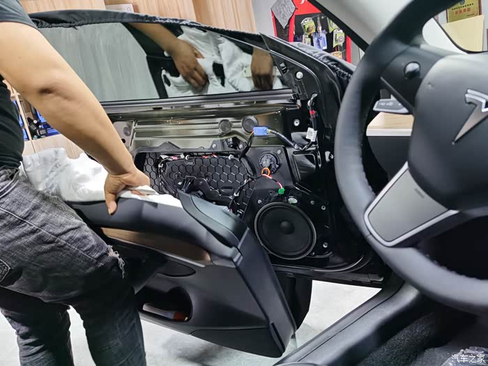

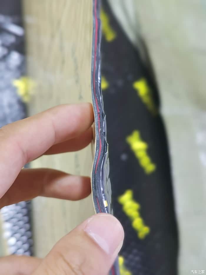

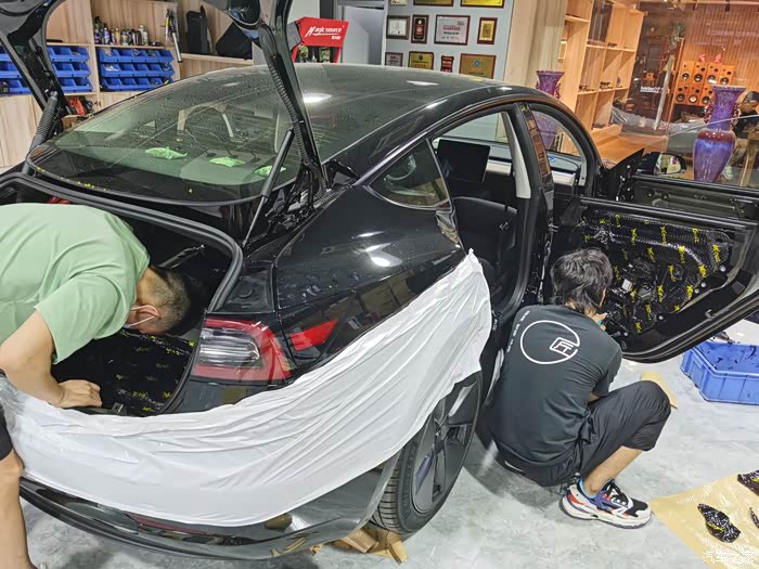

用的卡扣很容易拆卸,在师傅熟练的拆解下很 快就拆完了。敲击着车体的铝板咚咚的响,然 后就开始做第1层隔音止振板,一面是胶,另 一面是铝层,不仅能起到隔音、止振、还可以 防火防辐射。

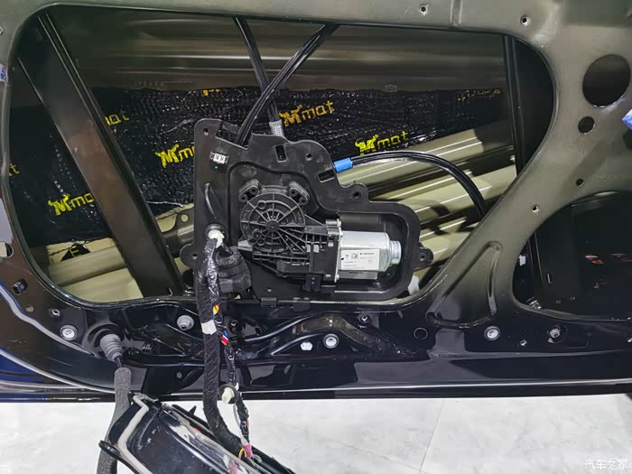

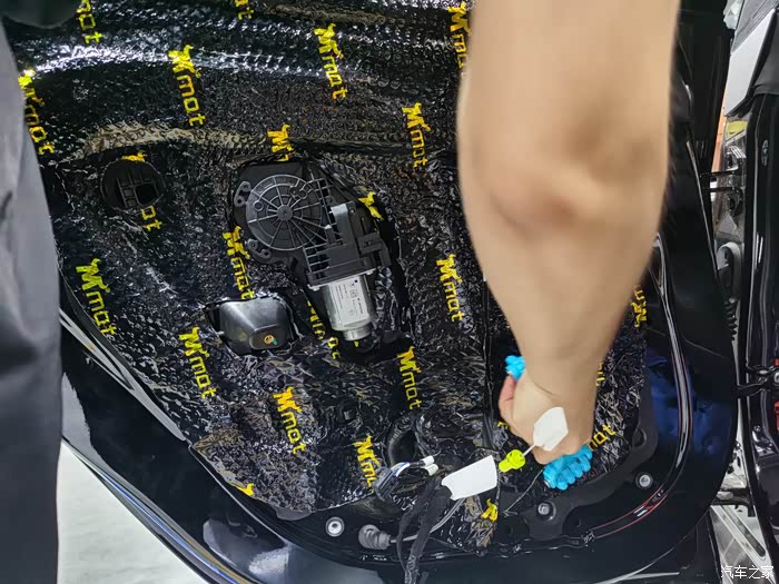

第一层门板
第二层门板
车门一共是贴了两层,第1层是最外边门板因为有支撑框架的影响贴了大概有70%的面积。第2层是中间的整个面板。第3层用的是隔音棉,我感觉原装的还行,就没有换。

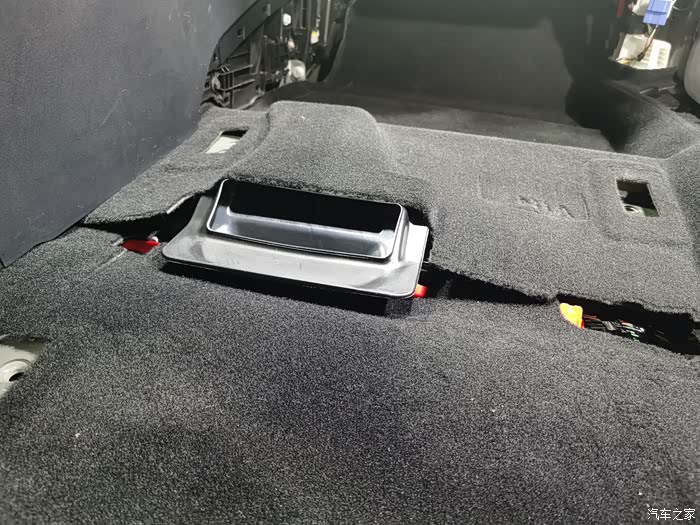

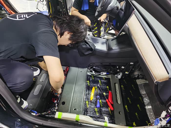

铺装止振防火吸音防辐射板

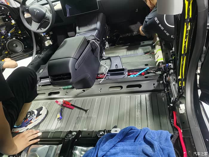

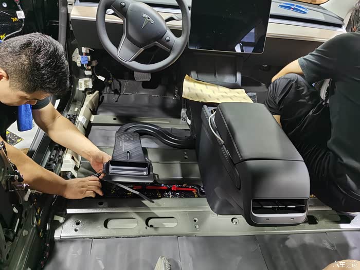

底盘一共是铺了两层,第1层是隔音板,然后 上面又贴了一层泡沫的软板,起到吸音效果。
中间大梁的上面就没有贴。

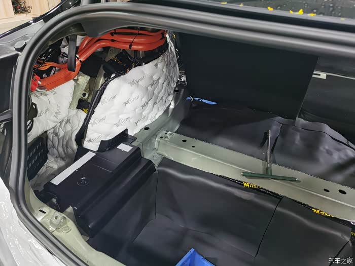

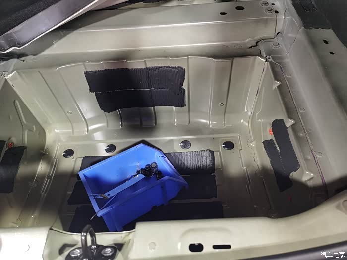

后备箱一共是做了三层,因为面积比较大,而 且下面很空,像个鼓一样。是最大的噪音来源。
第1层贴的也是止振的板儿,第2层贴的泡沫材料,第3层用吸音的棉。当铺完第1层的时候, 敲击时就感觉声音小了很多。整体铺完效果特 别的明显恢复原状后也看不出下边有任何的变 动。

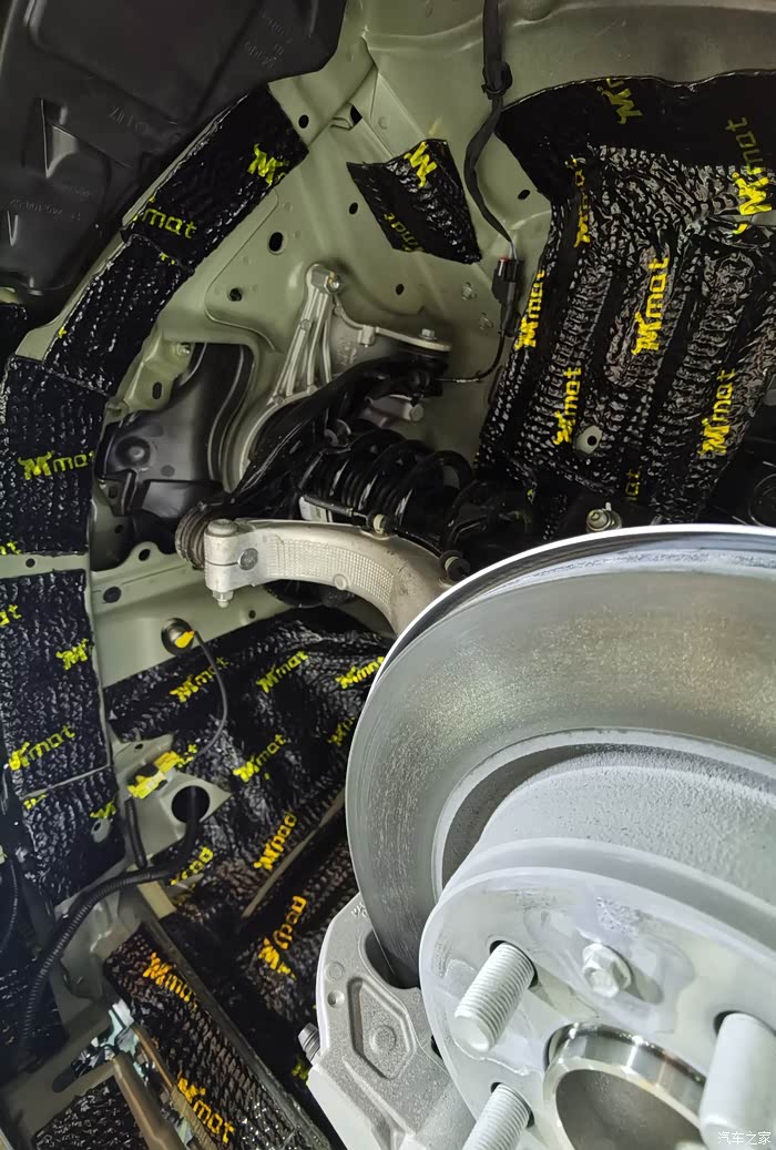

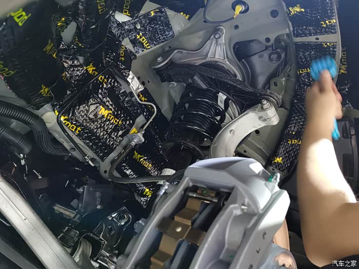

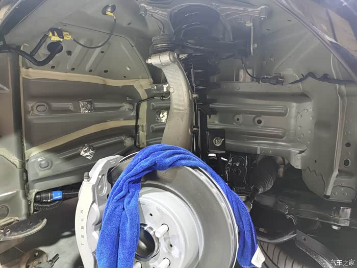

最重要的一个部分就是前轮的叶子板,因为没 有发动机,叶子板和胎噪发出的声音是最为头 疼的噪音来源,叶子板和轮胎一圈的结构比较 复杂,因为不是很平整,所以做起来比较麻 烦,平铺隔音板的时候需要用烤枪一直的在吹 来塑形。第2层的吸音板不是很好铺,怕后期 粘不好再掉了就没有让粘。直接用的第3层西 面在里边破了一层固定好,然后就把轱辘的护 板装上了。
没有任何啊,吸音隔音的材料
叶子板仓全部止震板
第二层隔音泡沫
