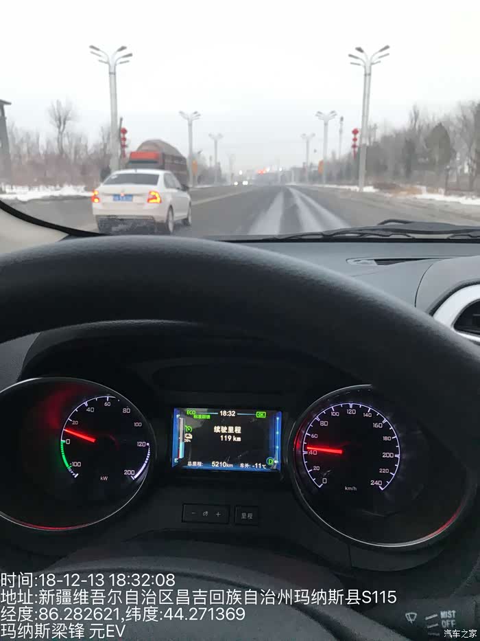

我是玛纳斯梁锋,比亚迪速锐(十万公里) 秦(十万公里) 唐(7.7万公里) 元EV(5100公里)车主,本人10月20日提车至今已经53天了,车子目前5100多公里了,本人自从买了元EV,唐就被冷落了再没人开了,本来唐是我老婆来开,她冬天也不开,我们两个人开元EV,等天热了她在开唐出门,,买元期间,唐总行驶里程500公里(总里程7.7万公里),元可是5100公里,最近关于新疆纯电续航一切帖子特别多,我不代表任何一方,我只发表我自己的观点,我们用数据来说话,真真实实的数据在这里,喜欢你就看完,不喜欢就请离开,什么五六十公里就没电了,都不敢开的帖子太多了,本人15年开始开秦,秦在可可托海经历过零下38度的严寒,对于电动车也有一些经验,纯电动是新鲜事物,绝对不能以燃油车那套来开电动车,本人买车以后温度就已经下降了,新疆10月10号就已经开始供暖,买车也做过长途测试,最近零下二十多度,白天气温也在零下十多度,本人每天开120-130公里还剩余百分之三十多的电量,以此估算应该跑个150公里不在话下,对于新疆高寒这个续航成绩算不错的了,友商成绩更差,不要道听途说,可以去试试,天气变热续航一切正常,夏季我正常开360公里不在话下,唐80我都可以纯电开到80公里。当然速度控制在60-80的速度,本人今天正好要去结账,单程50公里,来回100公里,路上还封路又饶了一圈,回来之后看着剩余电量还多,继续去办事,办完事决定把电量用完看看能跑多少公里,最终174公里还剩余7%的电量,剩余21公里续航,在夏季是完全可以达到这个续航的,冬季再跑10公里差不多,在11%的时候关闭暖气,车辆在11%电量的时候就会限制功率输出,保障足够续航可以开到充电站,到8%会再次限速,已经龟速了跑不动了,车载温度显示零下11-14度,实际外面很冷的,全程21度暖气,风量比较大,车里不冷,22度有点热,21度属于刚好。今天跑的成绩还算不错。图片拍的很多,都是真实成绩不黑不粉,免得有人说作假,全程陆陆续续都有拍照,元道经纬相机APP,显示地址,坐标,时间,有些图片顺序有点乱,开车拍摄有些不清晰,没有上传。

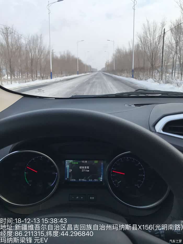

出发前充满电记录一下。里程一清零
总里程
出发前的总里程,在新疆我每天都要热车好久,出去办事几公里,然后热车,短途就这么高能耗,开空调十分钟,云服务热车,跑长途能耗在20左右

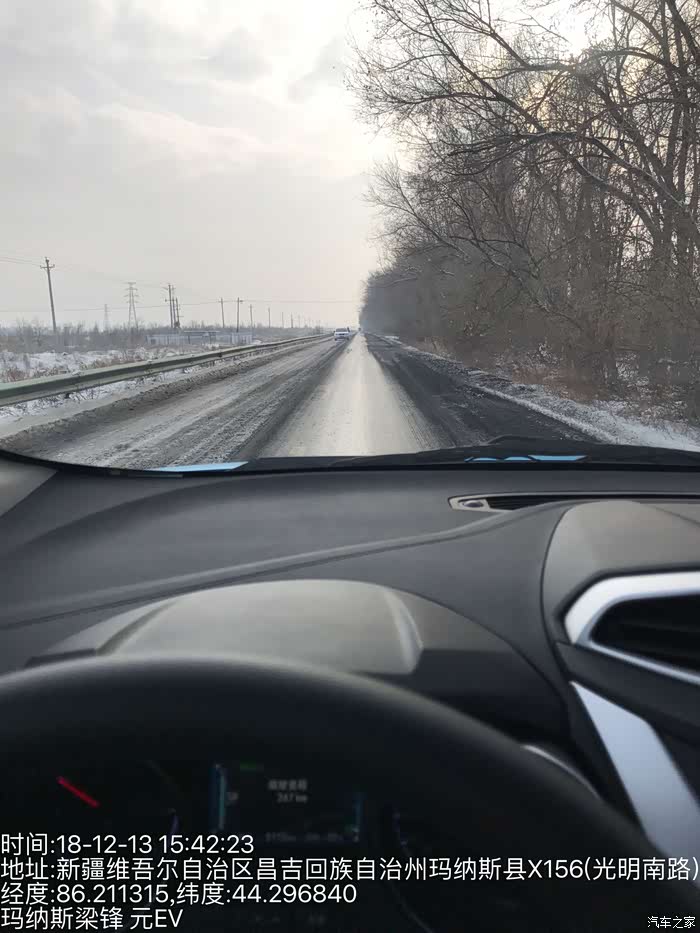

这里不知道什么情况不让走,好吧只有掉头返回绕路
新疆的道路就这样
从这里绕路
一个大下坡 高速公路下面的一个桥洞一次只能过一个车

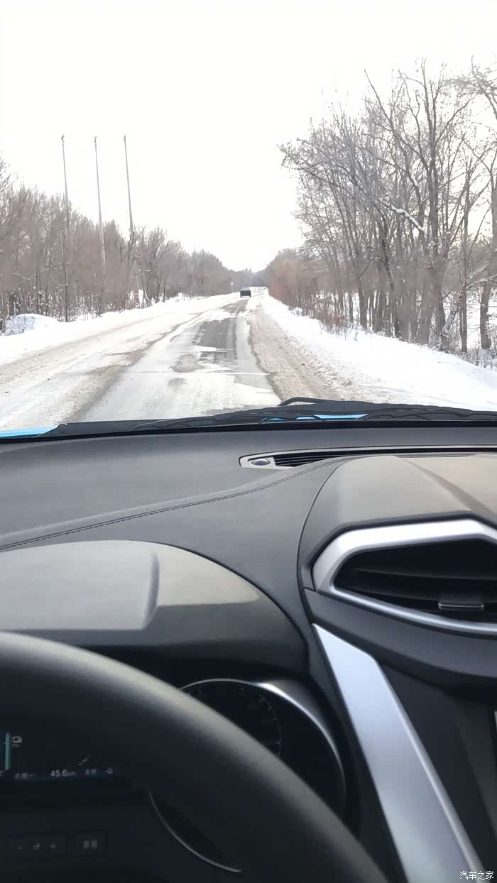

这个道路有雪,还撒了融雪剂,阻力很大
这个道路心疼我的车

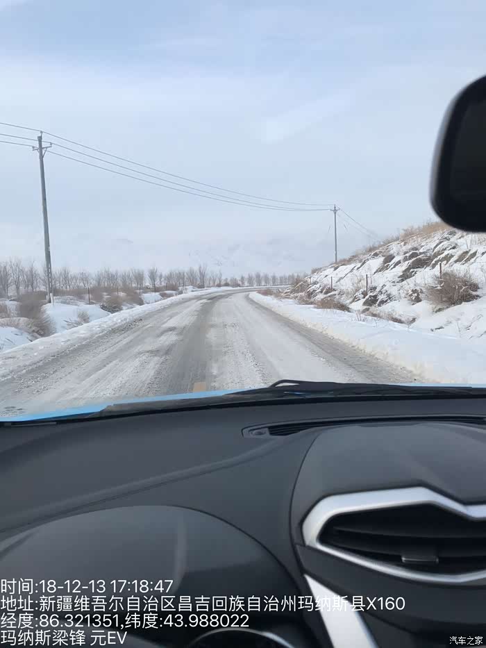

进山了 下车给拍个照,出门前还是洗的干干净净的
进大山
一路都是冰雪山路也不敢开快整个行程60左右的速度
这个道路很伤车的

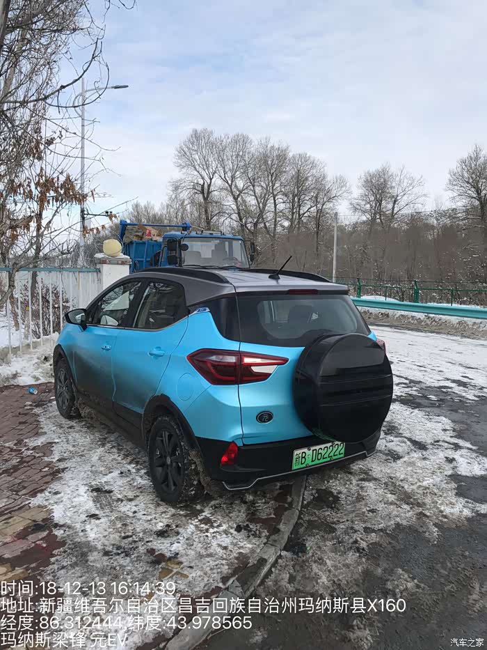

到达目的地
到到目的地去要钱了

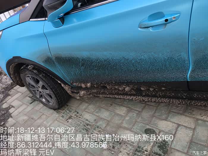

这个脏的还能看吗

此时温度-11度

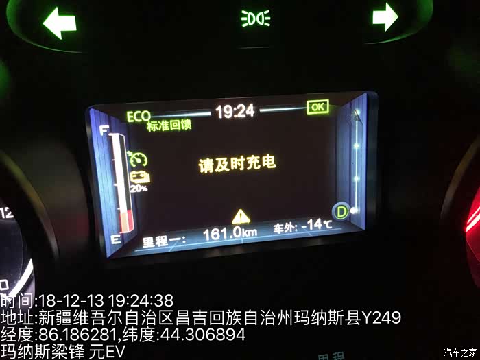

此时温度已经-14度了

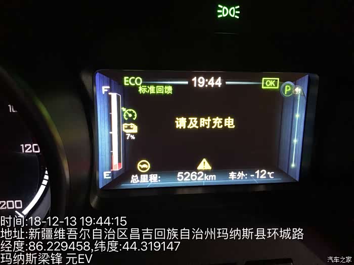

20%就提示请及时充电了 此时剩余续航里程大约63公里左右,大家做好心里有数,计划好行程
7%的电量基本就剩余21的续航了

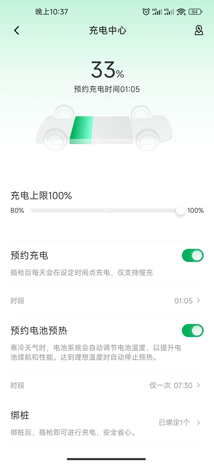

低电量不能预约充电,先冲一会,再预约到用谷电充电,2毛钱的谷电很划算的
可怜我的车子了 脏死了
