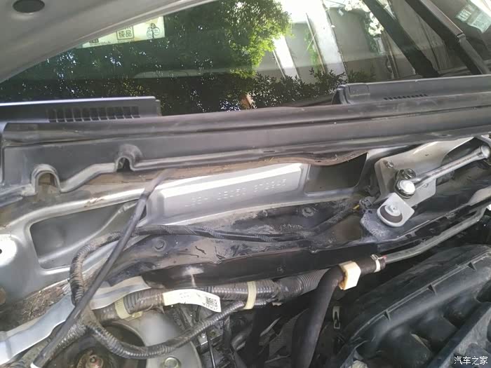

先打开前面的朔料件,量好尺寸!

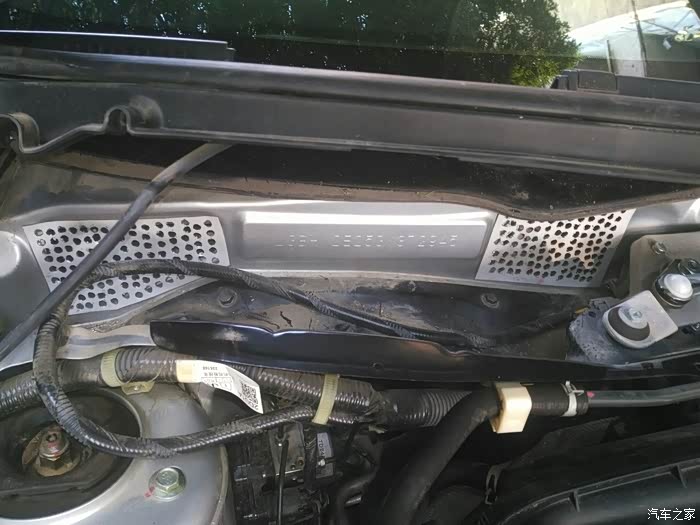

剪好的铝皮打好空对齐下!

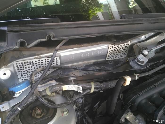

用3M胶贴好完工
